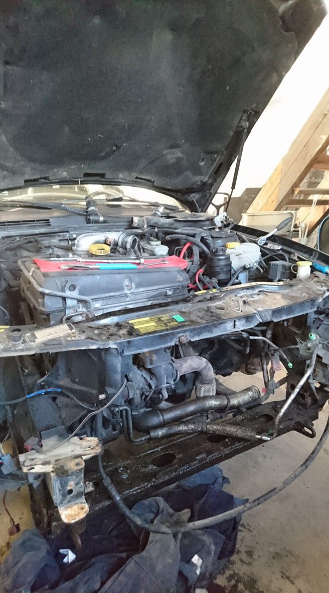

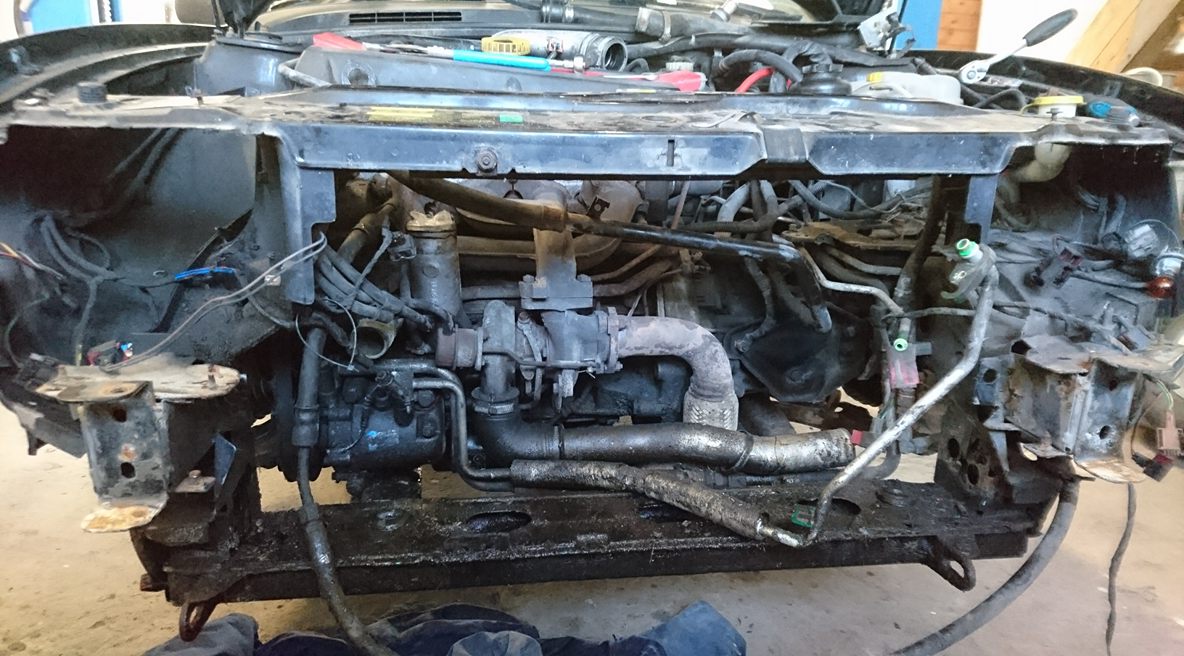

Siis ajasin lennuki garaasi et välja vahetada pooltelje otsad aga avastasin palju põhjalikuma töö
mootoriõli jahutus radikas puruks ja lekib igaltpoolt, ei saanudki täpselt aru kas radikas ise katki või torud. Katki on ka jahutusradikas. jube läbu põhjaall igatahes
Kiskusin laiali kõik ja nüüd ootan pakkumisi mõlemale radikale !!
Kiilrihm väsis ka siin üksõhtu ära ja pool rihmast kapotiall laiali aga õnneks see olemas
Küsimus ka. Kuna mul kliimapump peal aga see tühi ja mul plaan see vahelt välja kiskuda siis kas on saadaval ja mis mõõdus uus kiilrihm osta ??

Tegelikult on see ikka soonrihm, aga millegipärast ka paljud autopoodide kataloogid kutsuvad seda kiilrihmaks. Kiilrihm on... noh... kiilu kujuga. Ilma kliimata variandi rihma on saada küll, mõõtu niimoodi peast ei tea, aga kataloogidest tuleb välja kindlasti. Mis põhjusel kliima üldse tühi, tead? Kui kliima kaikaid ära hakkad viskama, siis kui pildil eesmine kliima toru terve, võid mulle pakkuda.
Nüüd veel hea võimalus suurem orikas cooler ette panna kui suuremat modimist ei viitsi teha. Selline.

Ju see kliima seismisest tühi. radikast pumbani on kaikad olemas ja terved, need mis tuppa lähevad neile andsin tange. cooler tuleb niikuinii suurem, sp ma ette veidi ruumi tegingi.
