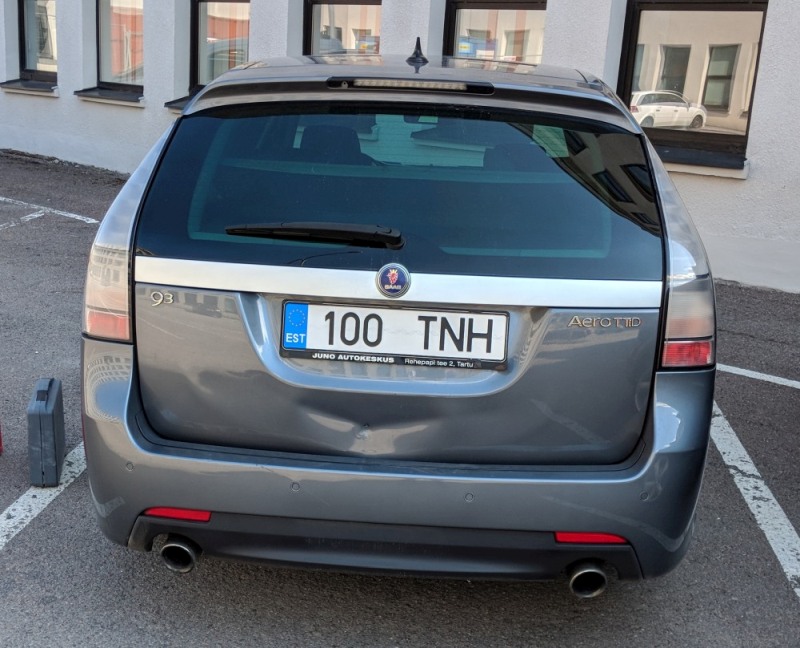

  • Üks silmatorkav viga oli tal juba ostes küljes, olla tekkinud trassil Šveits-Tartu:
    Elab lootus, et selle saab korda.

  • Külge sai ilma mõlgita tagaluuk ning pukseerimisava kate ja auto on jälle viisakas.
    Kuna selgus, et tagaluugi välimine plekk on alumiiniumist, siis päris kõigil plekkseppadel vajalikke tööriistu pole ja töövõtted pidid ka teised olema.
    Hankisin siis rapsides mõlgita asendusluugi. Kergelt negatiivne kogemus ettevõttega Kaprea OÜ / Varuosaexpress. Ostsin netist ja ihusilmaga nägemata lootuses, et saab otse külge kruvida - värv oli õige, puudustest tehti pildid, kinnitati, et korrosiooni pole - reaalsuses oli tehtud pildist ainult natuke eemal 4x1cm värvimull, lisaks mullid luugiääre tagaküljel. Müüja pakkus varianti, et võtab luugi tagasi ja tagastab raha. Paraku oli luuk selleks ajaks juba pahtli ja krundi all. Vana luuk on sümboolse raha eest saadaval.
