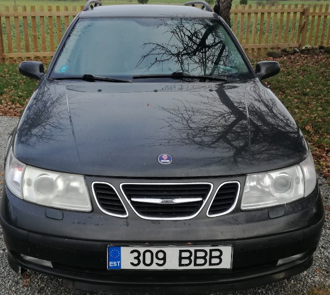

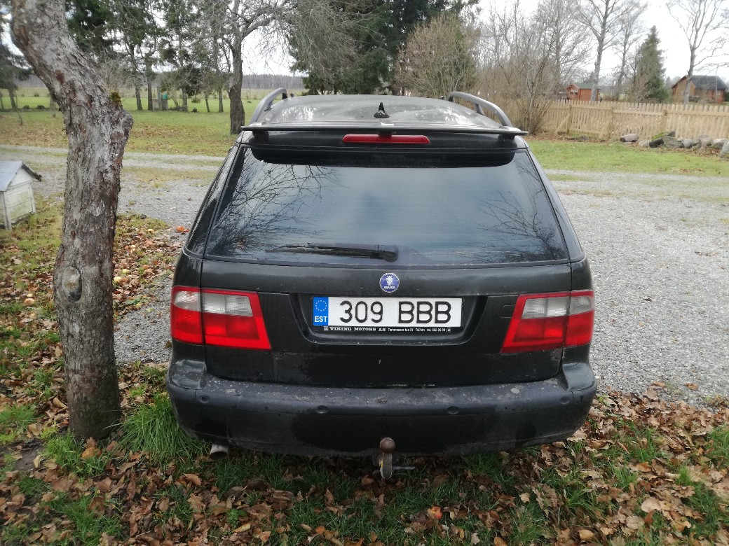

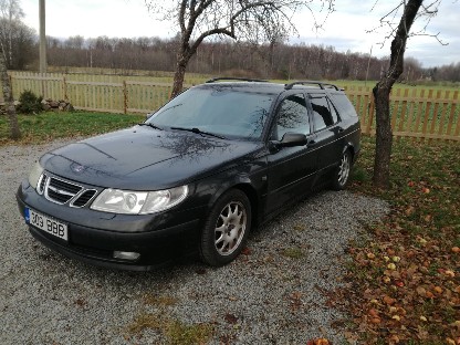

Vanaraua hinnaga veeretasin hoovi sellise ratastel metalli kogumi. Kuna õlilekkimine oli märkimisväärne ja klapikambri kaane all töötasid sepapoisid siis tuli teha otsus kas päästa või juppideks. Sai otsustatud päästmise kasuks (surma päästmine). Kuna ise ei tee siis asjatundjad tegelevad mootori ja kastiga. Kere on korralik kui tagaluuk välja arvata(läheb vahetusse). Tahab kindlasti salongi keemilist saada kuna eelmised omanikud ei arvanud puhtusest suurt midagi. Juhiistmel nahk katki. Klapitavad peeglid ei toimi või ei oska neid ise kasutada. Kunagi aastaid kolmkümend tagasi oli peres esimeseks nn lääne autoks Saab 99 kahe ukseline nüüd siis proovin omalkäel saabi omamist (pilte ei lase panna mingil põhjusel.)
