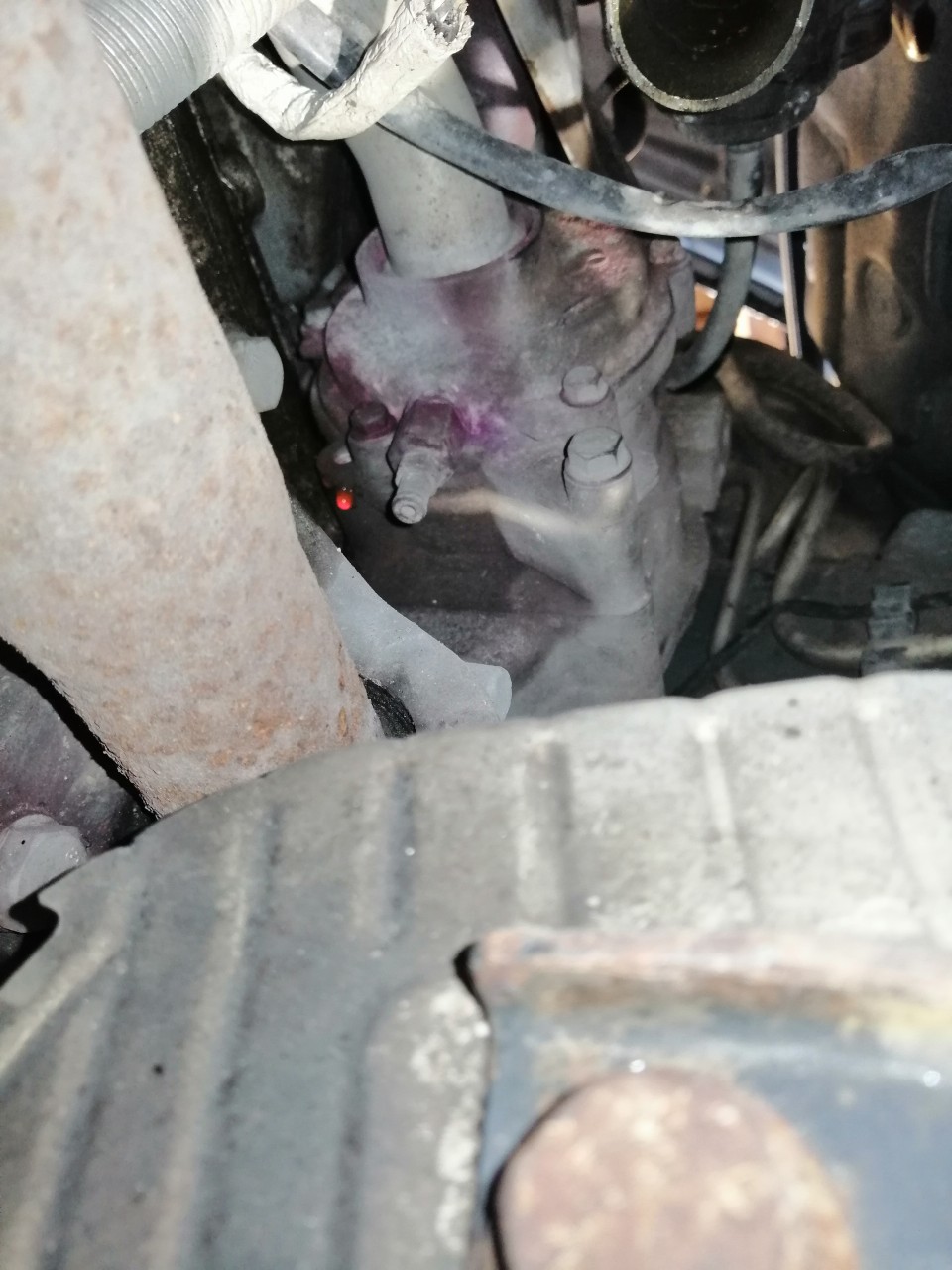

Palun nõu lekke tuvastamisel
Einakas
Postitusi: 35
Liitunud: E Okt 23, 2017 9:33
Veepump vahetatud
Viimati muutis Einakas, N Aug 29, 2019 13:35, muudetud 2 korda kokku.
heff
Postitusi: 279
Liitunud: T Aug 18, 2015 13:49
Auto: turboklassik ja nissan
Tundub nagu veepump ja tegu tüüpilise lekkekohaga sellel mootoril.
Tasub Saabidega tegelevasse töökotta viia.
