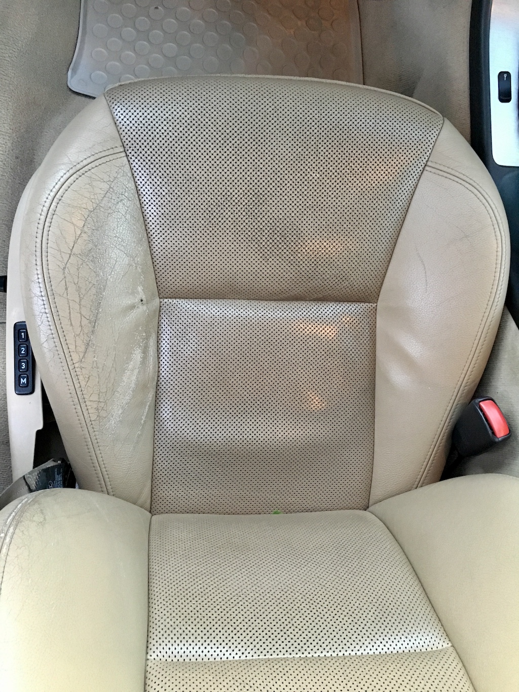

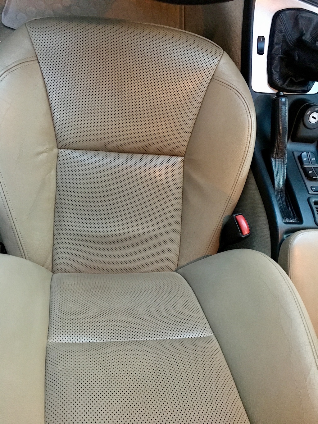

Lasin mõlemad esimesed istmed paremaks teha. Juhi istmel oli pisike auk, mis sai "vedele nahaga" kinni pandud ning mõlemad istmed tooniva vahendiga üle käidud. Päris kena tulemus. Tööd tegi Luigelt üks osavate kätega härra, kogu sisu puhastus, hooldus, väiksemate aukude parandus ja toonimine läks maksma 150€. Küsige kontakti, kui huvi tekib! Nüüd tuleb nistmed veel homme kreemiga üle käia.

Kaua selline iluravi ka kestab?

konks222 kirjutas: ↑R Juun 01, 2018 7:38 Kaua selline iluravi ka kestab?
Kui ilusti kreemitada, eks ta kestab aastake. Vajadusel saab puhastada ja uuesti teha.

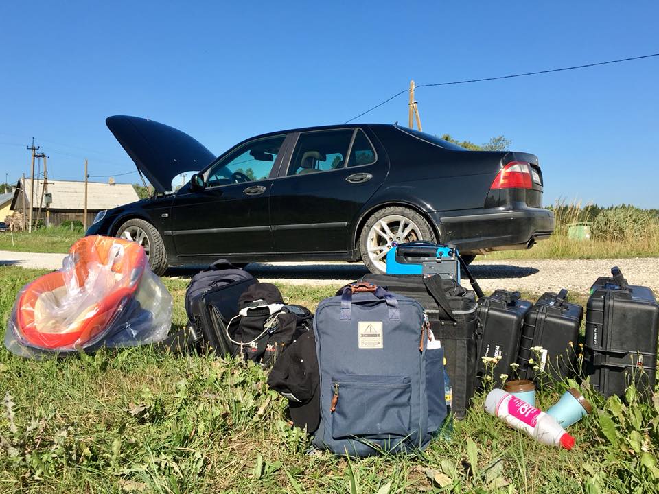

Lõpetasin reedel võttele sõidu maanteel suures aurupilves. Enne jõudis SID hoiatada, et jahutusvedeliku tase on madal. Üks plokki minev lõdvik otsustas koostöö lõpetada ja pritsis paraja koguse vett mootoriruumi laiali. Õnneks oli kaskole tasuta puksiiri juurde ostnud.
Positiivne on see, et Saab on katkisena endiselt tee ääres ilus.
