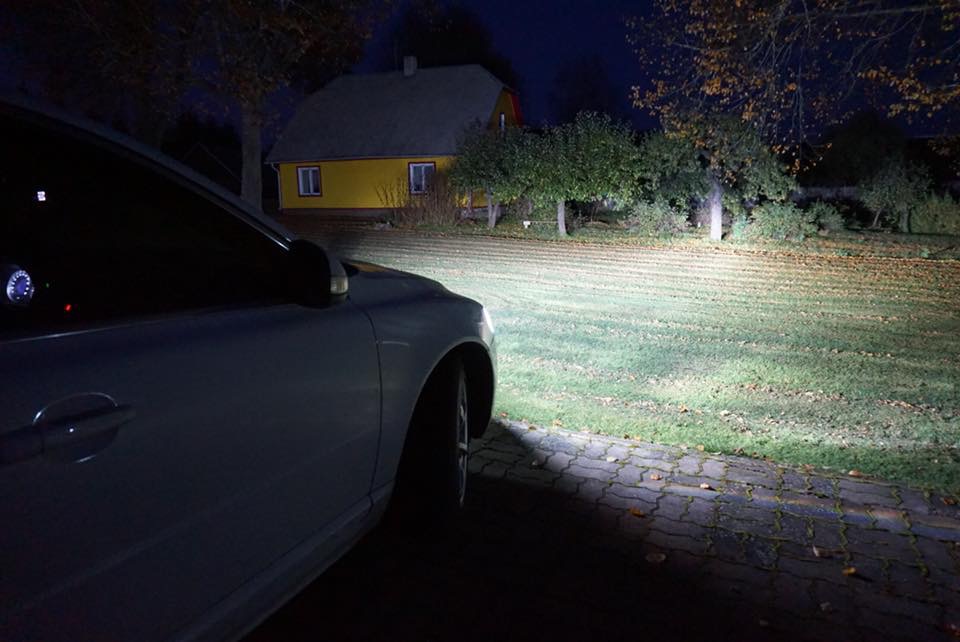

H7 kahepoolne LED:

See 9-3 luubiga ikka nagu ma aru saan? Tundub päris hea. Mis ledid täpsemalt on?
9-5LPT
Postitusi: 1258
Ei ole luubid, aliexpressist mingid tellisin, kiip kahel pool pirni pulka siis vms.

Mõtlesin seda, et kas autoks pildil Saab 9-3 mille lähituled ise on luubid ja sinna ledid pandud? Ja millised? Sest on ka mõttetuid lede mis ei näita, aga teisi pimestavad. Mu 9-3el lähituli luup ja sellega nähtavus jama, kaugtulel luupi pole ja nähtavus ok.
