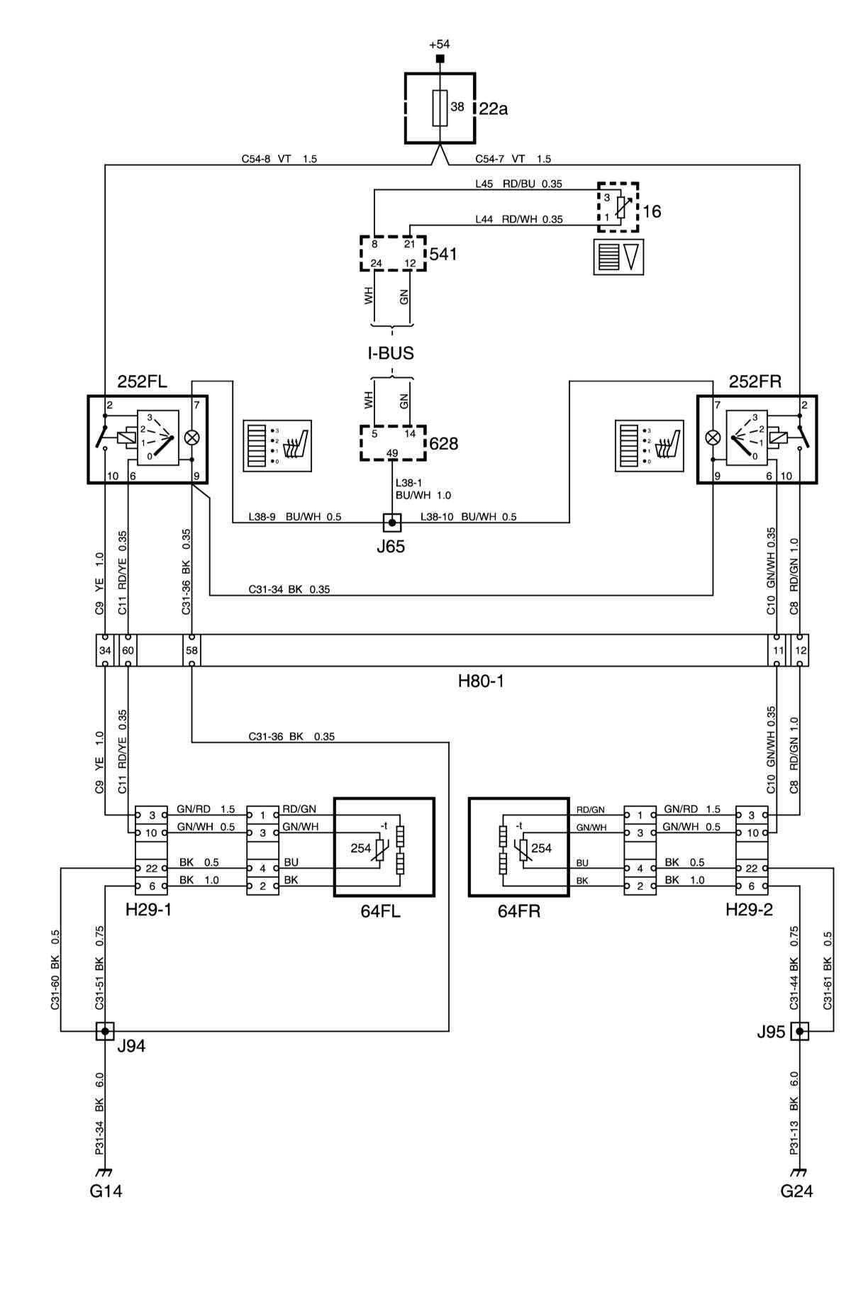

Sai muretsetud saab 9-5 elektri istmed millel ka soendus tagumiku all ja mälud ka istme all. Kas keegi oskaks öelda mis värvi juhe kuhu et ka istme soendused tööle hakkaksid istme soenduse nupud olemas. (Või äkki mõni kes selle juhtme majandusega rohkem kodus tahaks asja ära teha) Ja kas istmel hakkavad ka mälud tööle kui vool istmesse lasta pistiku kaudu seal must ja punane jämedam juhe.

Pole küll proovinud kuid, joonise järgi siis pistikus 1 ja 4 pin on + ning 2 pin -
saab 9-5 iste.JPG (290.77 KiB) Vaadatud 2375 korda
saab 9-5 iste 2.JPG (108.38 KiB) Vaadatud 2375 korda

Proovisin, töötab liigutamine ja mälud. Soojenduse juhtimine eraldi.
