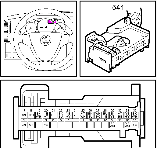

Üritan roolinuppe tööle saada, aga ma ei suuda õiget juhet üles leida. Igalpool kirjas, et peab ühendama SID pin 25 tuleva juhtmega. See on väidetavalt roolisamba juures ja Violet/White värvi. Juhe peaks normaalolekus olema kuskil 4V juures ja siis nuppu vajutades langema.
https://imgur.com/04T4jTf
Olen kõik need juhtmed (ka tagumised) multimeetriga üle käinud ja ükski nendest pole 4V. :conf:
Keegi oskab õigele teele suunata?
E: Sain korda, tirisin kõik lahti ja SIDi tagant leidsin vajaliku juhtme. Kiirel vaatamisel ei tundunud, et seda juhet kuskilt lihtsamast kohast kätte saaks.
