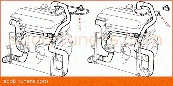

Hetkel sai auto peal proovitud bov ilma elektroonilise klapita. Ja tõsi ta on, turbo toimib palju paremini.
Veel panin bcv klapile mod, nimelt evap purge sai kolmikust minema tõmmatud. Evap jookseb otse sisselaskesse, millel üks õhuklapp vahel ja bcv klapist läheb voolik otse cobrase. Nagu trionic 8
Mootoril väänet madalal pöördel kõvasti juures.
bypass mod.gif (65.63 KiB) Vaadatud 10013 korda
