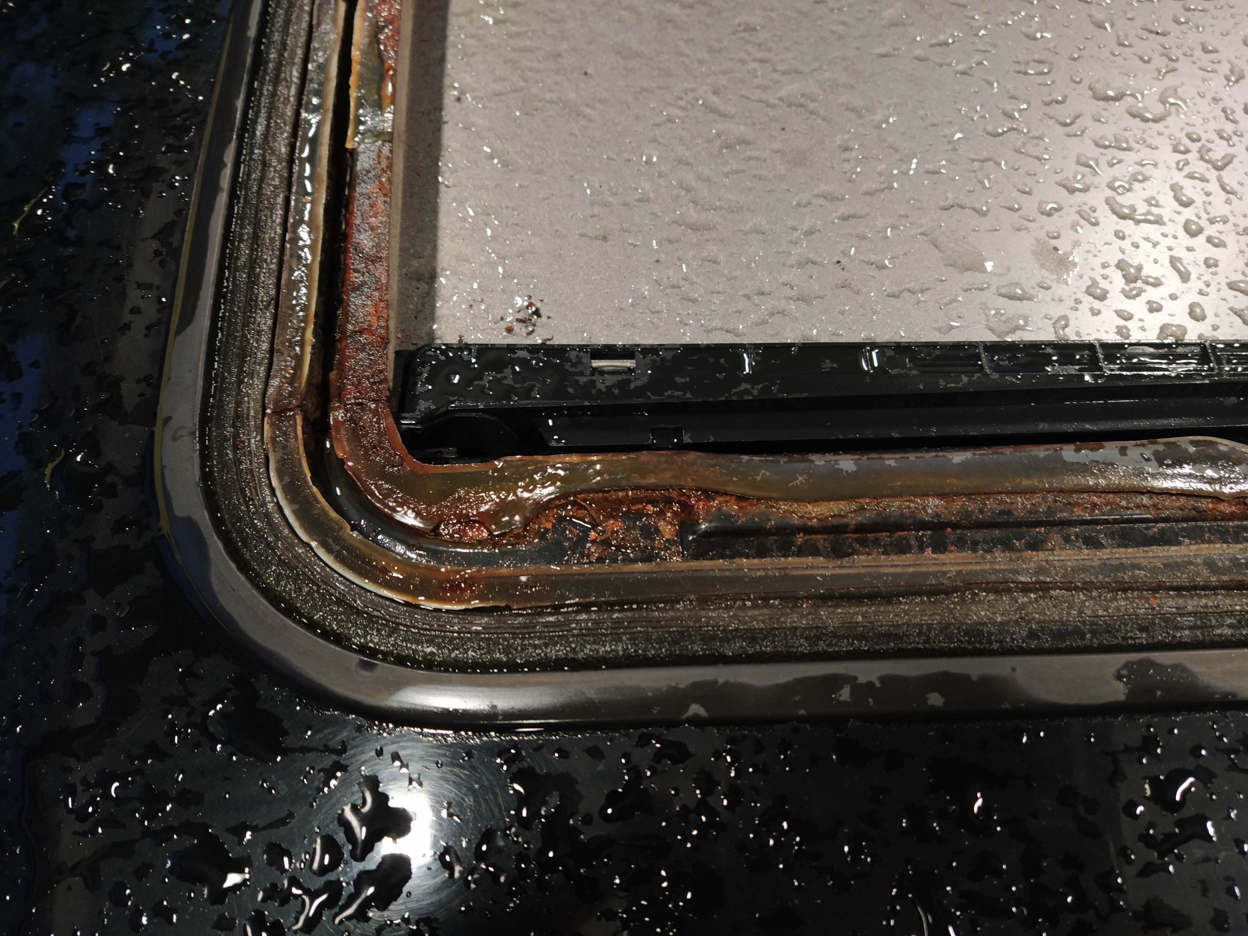

Tervist. Aastakese olen foorumit jälginud aga nüüd esimest korda põhjust ka postitada.
Nimelt kooris õhutakistus kiirusel ca 90km/h katuseluugilt klaasi. "Raam" mille külge see varasemalt kinnitus on läbi ussitanud ja ?liim üksi enam ei jaksanud hoida. rip

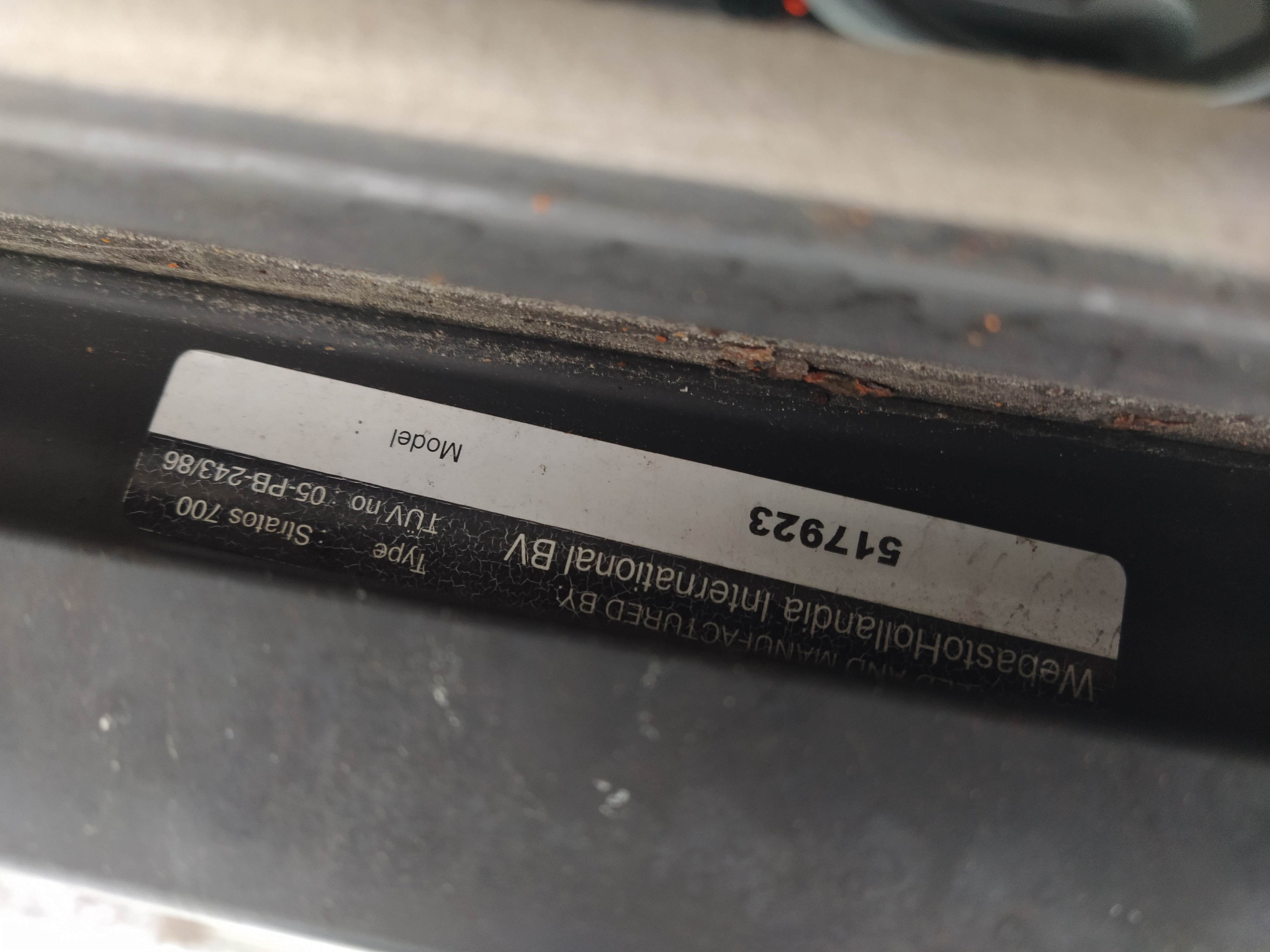

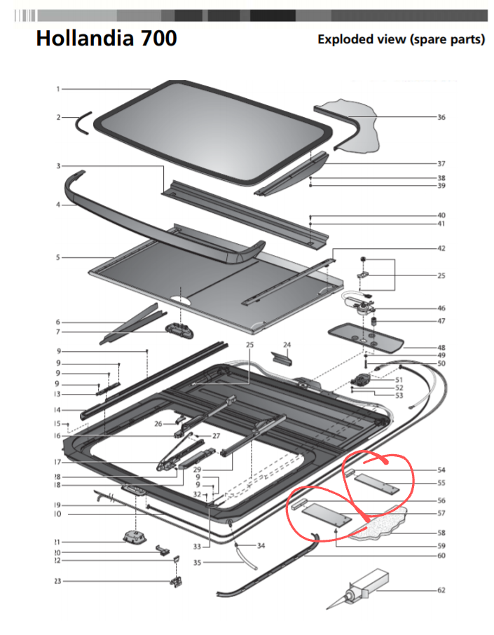

Küsimus laiale ringile. Kas mu Webasto katuseluuk on mõne eelneva omaniku isetegevus või veeres mu OG9-3 sellegatehasest välja?
Lisaks sellele, et luugi peal on tootja märgitud, on üks oluline tunnus, et see on kinnitatud katuse alla diagonaalidega(pildil punasega märgitud), mis toetuvad ukse postidele. Lisan joonise ja pildi luugi lülititest.
Siis tean kas ma olen sunnitud uue tellima või on ikkagi lootus järelturult õige asi leida.

Tundub nagu see oleks järelturu katuseluuk. Saaksid ehk salongist teha pilti milline sul laepolster on?

See pole originaal katuseluuk, aftermarket luuk on see.
