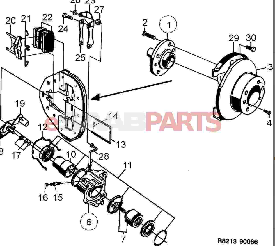

Olen sattunud pisut raskustesse esipiduri klotsidega .
Oleks vaja klotse koodidega 32051942 ja 8993834 mõõdud u 79 ja 64

Alvadi otsin annab https://alvadi.ee/kataloog/varuosa/6381 ... ct-tab-oem
Sobivustabelis täitsa olemas
SAAB 89 93 834
SAAB 89 94 832
SAAB 89 10 499

Tänud aga mõõdud imelikud Kõrgus (mm) 53,1
Enam-vähem sobivad oleksid need : https://www.autodoc.ee/ridex/8040293

Just ostsin sellised alles mõni nädal tagasi. polnud yldse probleemi. balti autovaruosadest
need alvadi omad kyll õiged ei ole minu arust, et ette sobiks

Sul on vent- või täiskettad? Kunagi sai oma masinal ka klotse vahetatud, siis sain teada, et tõenäoliselt on klotse erineva paksusega, kuna pidin mitu mm maha lihvima enne, kui vahele mahtusid. Ventketas paksem kui täisketas lihtsalt. Minul tänaseks mure lahendatud, kuna ventketas oli hirmkallis ja läksid tavalised alla.
Lihtsalt teema laiendamiseks.
