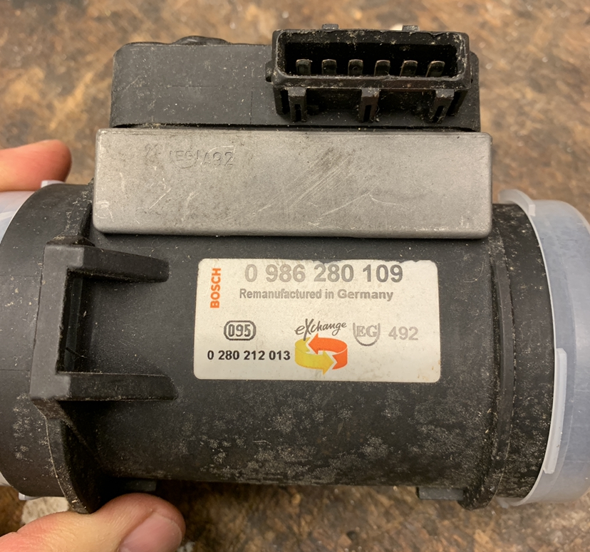

Mul on ka alles üks 0 280 212 013, mis sobis 91 aasta Boschi LH-ga turboklassikule.
Bosch remanufactured unit, peaks olema töökorras.
Asun Tallinna lähistel.

Sedasama ma pakkusingi, vaata pilti mis saatsin ;)

Kui see nüüd on 212 013, siis seda võiks vast katsetada küll, kui need kaheteistkümned-kolmeteistkümned on teistpidi, siis seda mul proovida mõtet ei ole -- praegune on just seesama.
ivomets kirjutas: ↑T Juun 15, 2021 12:15 Mul on 13 ja 17 lõpuga lugejad.
17 lõpuga on ilmselt 2.2 ja ei peaks klappima, 13 võiks ehk jutuks tulla küll, miskit on seal teisiti, aga mine tea.
• The air mass meter used on LH 2 2 (aluminum body) is not the same meter used on LH 2 4 and LH 2 4 2 (black plastic body) Do not interchange these meters.
