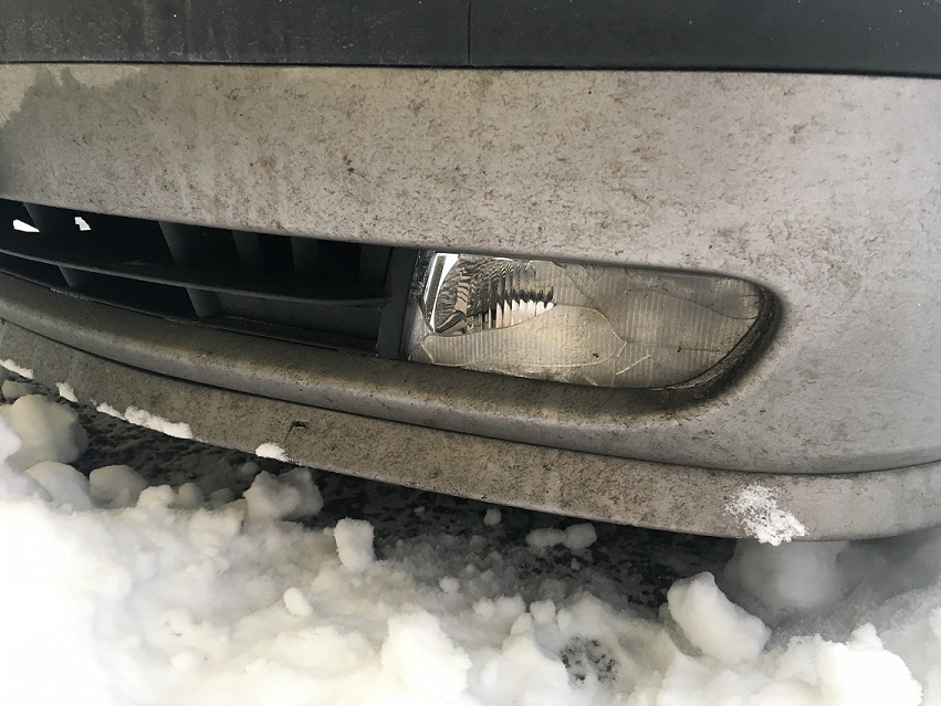

Minig hetk lõhkus keegi ühe udutule ära, kas juhuslik kivi või siis kuri inimene. Loodetavasti esimene variant..
Vahetasin mõlemad ära, sest valgusvihu erinevus oli liiga suur.

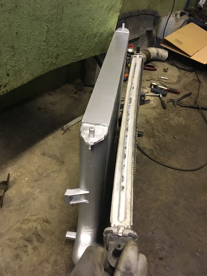

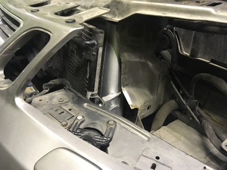

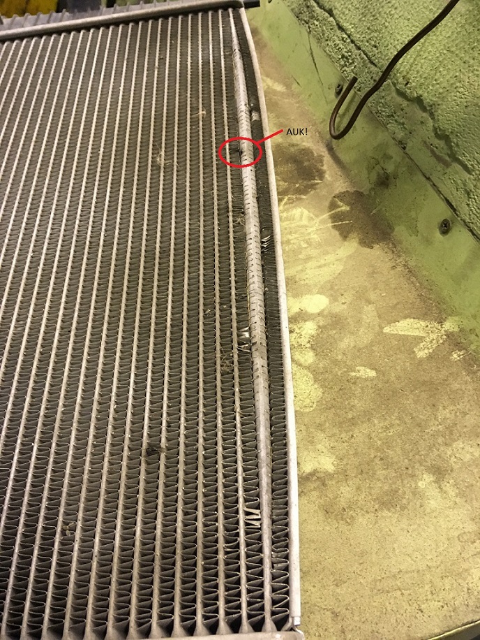

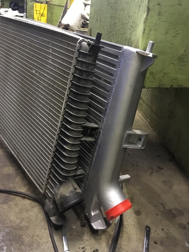

Põnevama poole pealt sai üht-teist sellist nokitsetud...
Mahtus täitsa kenasti ära! Pusimist oli, aga sai kenasti hakkama!
Ja miks süsteem ei olnud kunagi väga võimeline hoidma mAir'i mReg'i tasemel...
Ja pärast seda, kerget tuuningut, on süsteem täitsa kenasti tihe. Ma eeldan, et see originaal vahejahuti oli sellises olukorras juba päris pikalt. Huvitav kas ka viimase düno aeg...

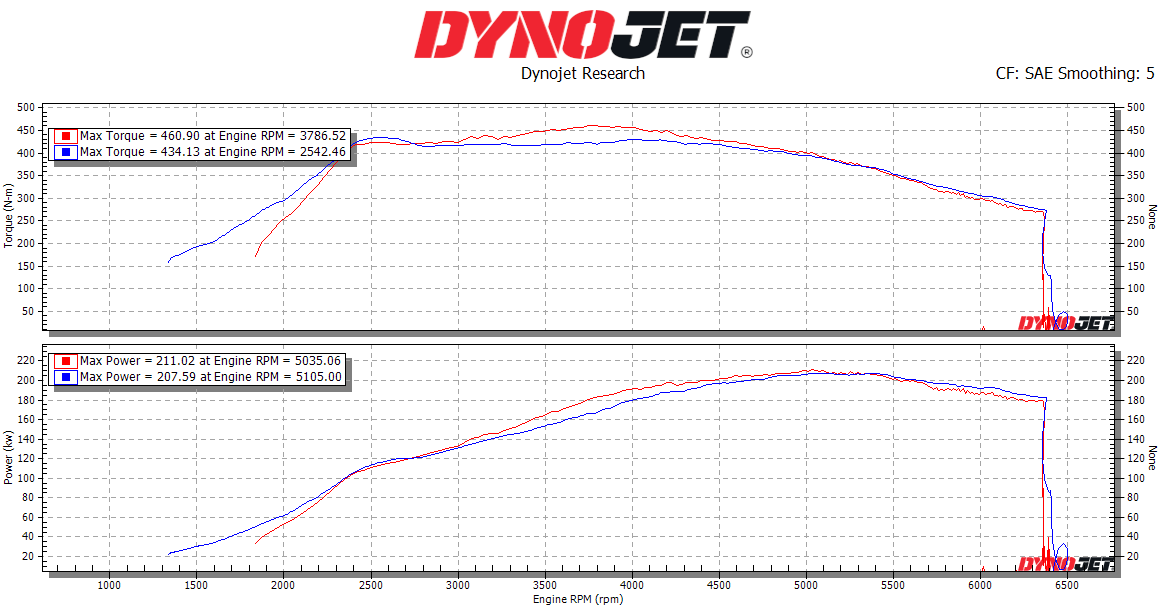

#111
Punane ja kolmas tõmme - 211@460 rattast, mootorist x1,15(1,1?).
CR soft + Pootsmanni upgrade 3,5 rõhuregulaatori jaoks.
Rullitamine Tartus, Maaülikooli dünos - sinine on eelmise korra tõmme ja punane on selle korra liigutus. See on siis rattast kistud ja silutud tulemus. Maaülikooli garaaži ekraanil olnud ca. 216kw oleks muidugi vinge, aga olen väga rahul sellega, mis graafikus. Ja muidugi 500+nm väänet mootorist on väga uhke number.
Kui keegi üritab väita, et originaal Sachsi sidur ja korv ei kannata väänet, siis see on jama. Sõitsin ca. aasta selliste numbritega ja veel kauem eelmise korra numbritega, siis isegi suhteliselt kulunud ketas (ühe külje pealt needid peaaegu kattega tasa) ei näidanud libisemise märke. Sõidustiil? Isuga käib pedaal põhja...
Viimati muutis Nublik, T Nov 12, 2019 14:55, muudetud 1 kord kokku.

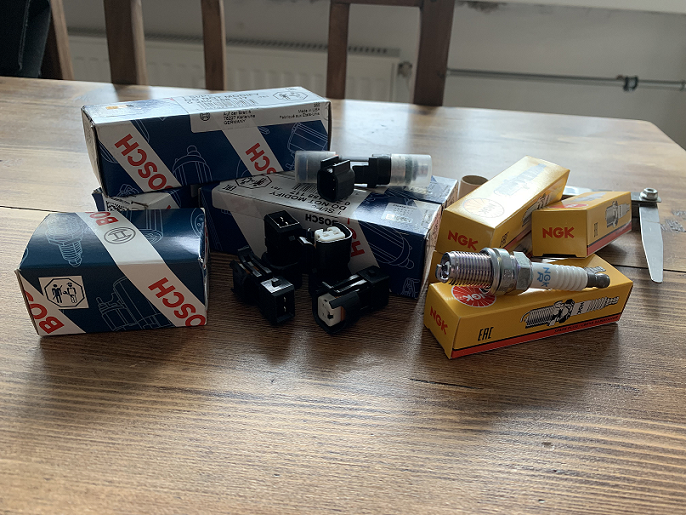

Mis selleks vaja läks:
4x Bosch 0280158117
4x Uscar>Jetronic adapter (+1 lisaks, sest ka uued asjad võivad vigased olla) https://esracing.ee/product/uscar-jt-adapter/
1x Bosch 0280160560 FPR
Tagavaraks pihusti o-rõngaid, sest proovimise käigus neid lihtne lõhkuda.
Samuti mõistlik varuda paar-kolm pihusti klambrit, peal olevad võivad olla roostes/pehmed.
Mingeid tooteid, millega pihustite ümbruses olevat ala puhastada.
Urni, kuhu latist valada üleliigne bensiin.
1x vastav tarkvara ECU'le (tänud kodanik Sebastianile).
Kaltsu, juhuks kui läheb mulistamiseks.

Jahedamaks perioodiks said peale pandud nr. 7'ga küünlad.

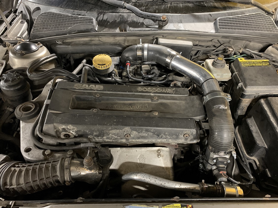

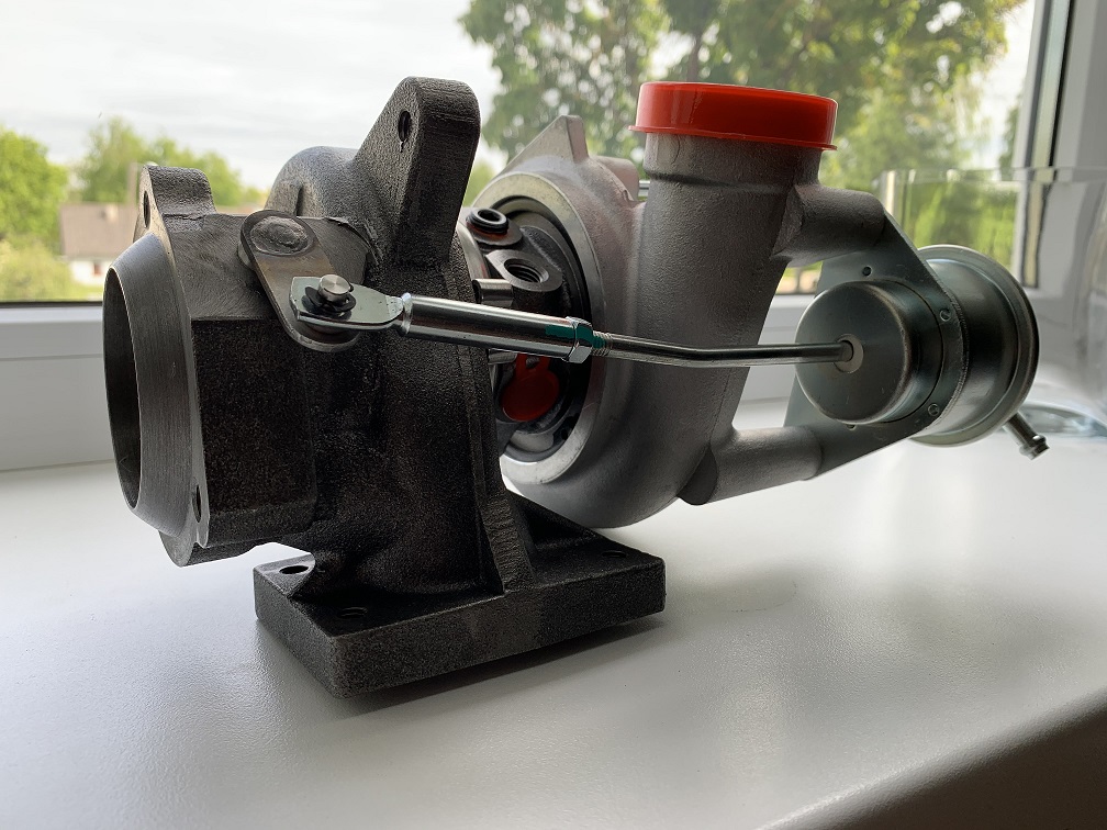

Vaatama, et väga tihedaks ei kisu, aga vist on aeg väike sissekanne teha. Ülevaatuse aeg ikkagi, järjekordne aastaring täis ja tavapärane jutt..
Kui koroona aegu sai natukene rohkem kodus oldud, siis tellisin paar asja, mille peale olin juba ammu mõelnud.

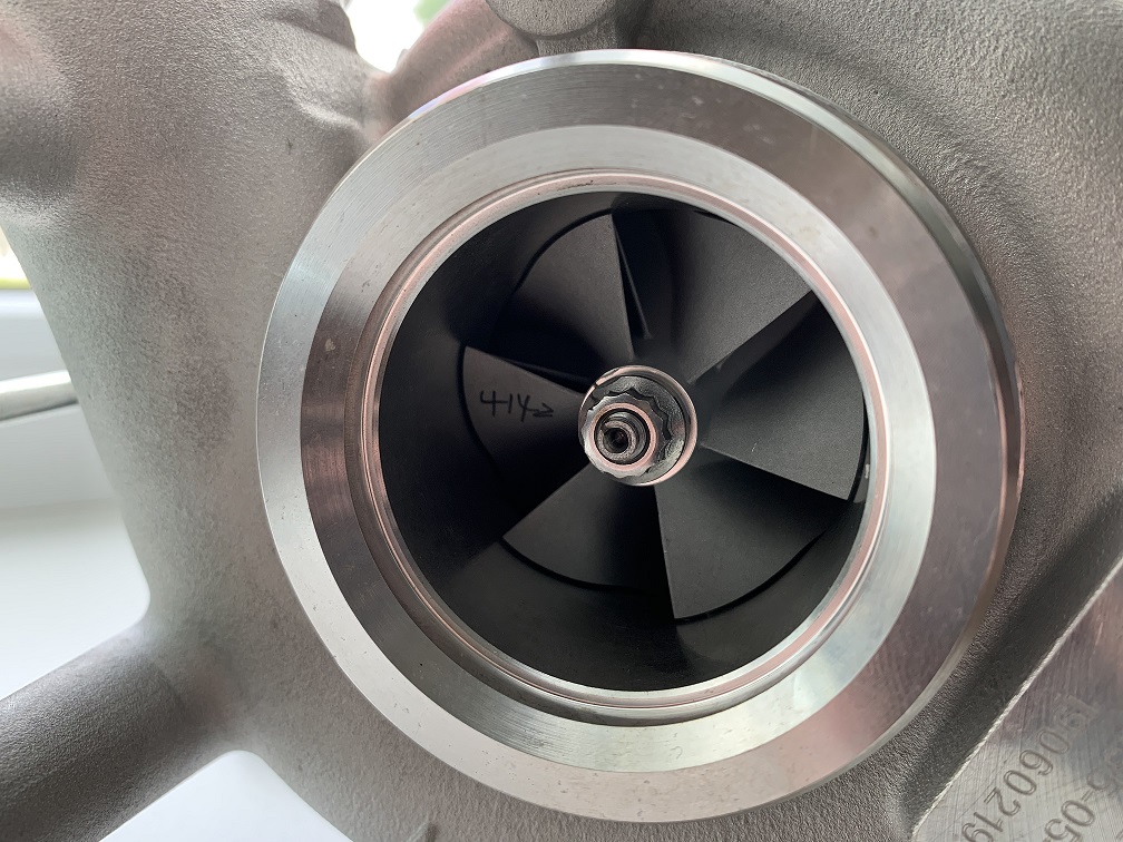

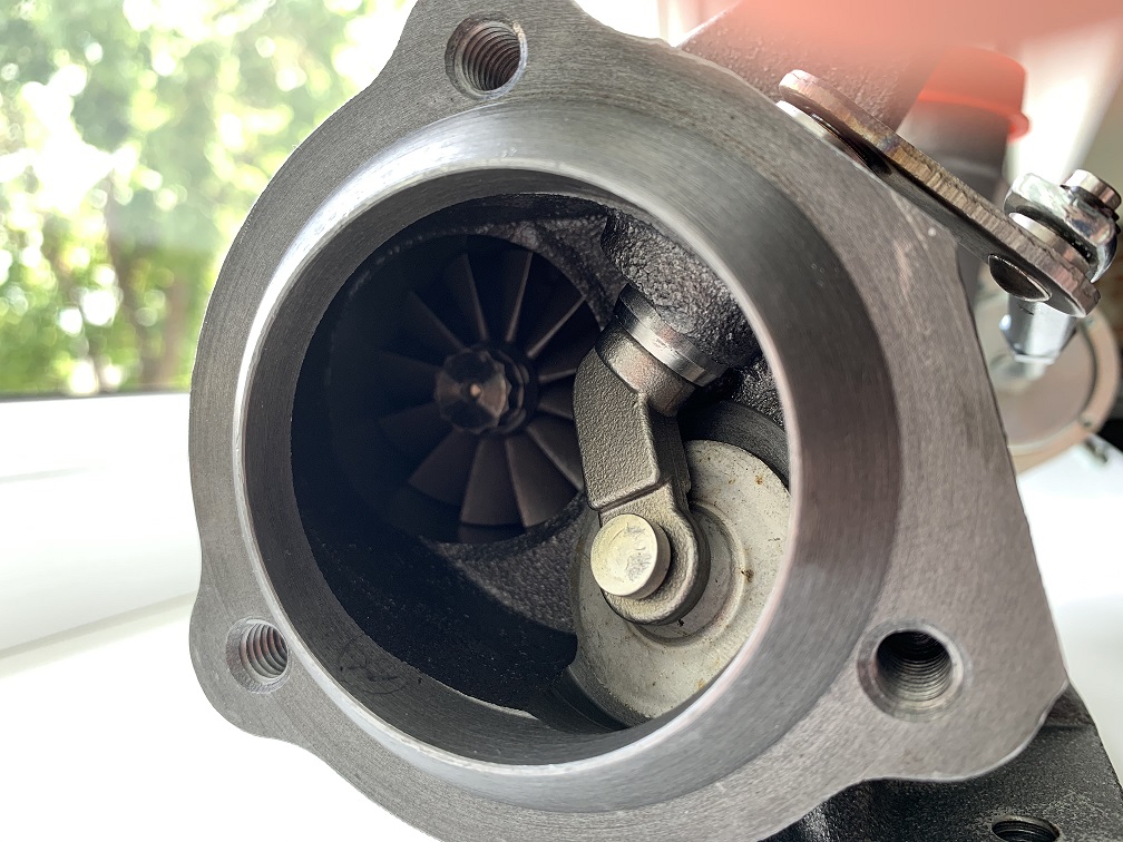

Üks selline 19T
Rootsist tuli Eestisse, mrtuning.se. Hiinakas on, aga katsudes tundub päris kobe. Suuri numbreid ei pressi nagunii, siis peaks kärama küll.

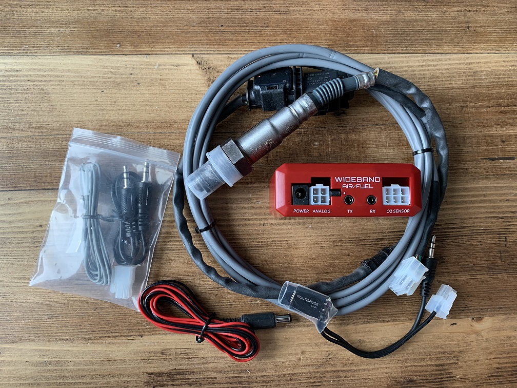

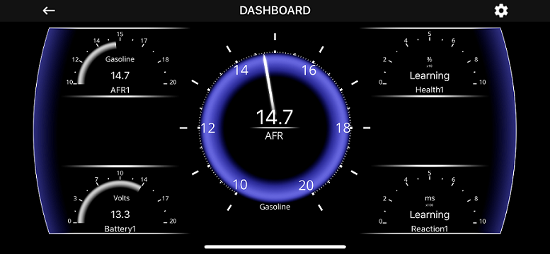

Ja selline lairiba komplekt, Bosch'i 4.9 anduriga. plxdevices.com
Kuna lisakellad ei ole minu teema, siis sai võetud variant, kus saab sinihambaga telefoni andmeid logida.
Siis sai järsku kodukontor läbi ja asjad jäid mõneks ajaks seisma.
Suvel läksid ette värsked kettad-klotsid, Bosch'i toodang. Varsti peaks ka tagumised käsile võtma.
Ülevaatusel probleeme polnud.
Pärast ülevaatust juhtus nii, et sai paari päeva jagu vaeva nähtud ja külge läksid 19T ja lairiba (esimene päev), lisaks selle vahetasin õli, filtri ja soonrihma (teine päev).

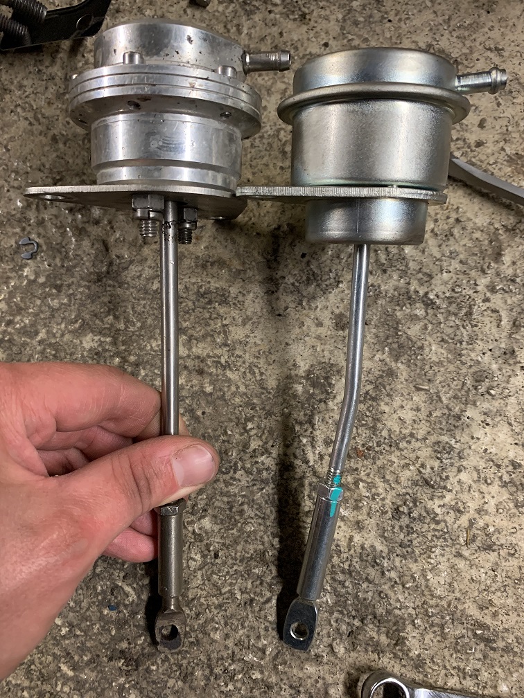

Kuna 19T'ga kaasa tulnud wastegate ei vastanud minu ootustele, siis sai ühel päeval veel natukene pusserdatud ja 19t'le külge sobitatud Forge'i wastegate, mis oli originaal turbo küljes.
Jagasin esialgselt tegevuse kahe päeva peale, sest tahtsin esimesel päeval teha ülevaatuse, turbo peale panna ning teha väikse proovisõidu, et kõik kenasti paika ja tihedalt kinni sai.

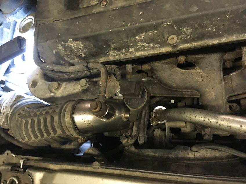

Vana turbo, koos kõige juurde kuuluvaga tuli väga lihtsalt ja kiirelt maha. Pärast muidugi avastasin, et kokkuhoiu huvides tuli uus turbo ilma ühegi tikkpoldita.
Õnneks tulid kõik tervelt originaali seest välja. Jäikade õli- ja jahutusvedelikutorude paika panek oli muidugi omaette teema või noh banjo poltide sisse saamine.
Proovisõidul töötas kõik kenasti, välja arvatud see, et mAir ei tahtnud jõuda mReg'i tasemele. Ei tundunud leke olevat, vaid pigem lahja wastegate.
Teisel päeval läks külge lairiba, andur sai kuhugi 40 cm kaugusele turbost. Juhe sai ECU juurest salongi viidud ja controller sai voolu otse ECU pistiku pealt ning leidis koha kindalaeka taga.
Värske rihm, õli ja filter said külge, ning mõned ühendused üle pingutatud. Samuti sai wastegate'i varras lühemaks keeratud. See muidugi suurt muutust ei toonud.
Nii siis sõitsin paar päeva suhteliselt rahulikult uut turbot sisse, jälgisin segu numbreid ning seedisin mõtet Forge'i wastegate ikka tagasi käiku võtta.
Saigi mõlemad laua peale kõrvuti tõmmatud, kaugus välja mõõdetud ja kerge nurk siis painutatud. Natukene edasi-tagasi laua ja mootoriruumi vahet, ning paras ta oligi.
Vahetasin kindluse mõttes veel kollase vedru lilla vastu ja panin masina kokku tagasi. Väikse vajutusega oli pilt selge, et asi korras ja esimese sättimisega sai vardale õige pikkus ka.
Veel painutamata Forge ja 19t'ga kaasa tulnud variant.
Asendatud said ka kõik protsessi käigus lahti võetud tihendid, seibid ning arvestatav kogus jahutusvedelikku.
Huumorit oli ka, kui süüde läks sisse, aga ECU oli veel pistikust lahti. Pärast kui kõik oli kokku laotud ja proovimise aeg, siis miski ei töötanud nii nagu peaks. Juba süüte sissepanemisel oli mingi veider plõksumine ning auto käima ei jäänud. Jõudsin kõik valmis mõelda, kuidas nüüd mingi juhe sai kuskil viga või mis iganes. Kell oli palju ka juba ja kerge närv sees. Korjasin aku juhtme maha, ootasin, peale tagasi ja läks käima ning jäi ka käima. Muidugi siis oli esimene proovisõit kuidagi väga paha... Vaja oli põlevat mootorituld ja piisavalt pikka aega, et mõistus ära registreeriks masin avariirežiimis oleku. Polnud sellega väga ammu kokkupuutunud, aga siis hakkas vaikselt midagi meenuma. Väike liigutus segusiibriga, veakood mälust välja ja kõik töötas nii nagu peab.
Soft jäi sama, segu on paigas - vajutamisel kenasti rikas. Liigub minna ka, nii palju kui natukene julgemalt olen vajutatud. Veel pikki tõmbeid ei ole teinud, et asjad kenasti sisse harjutada.
Hetkel võib öelda, et läks edukalt.
Rõhukell veel plaanis kuhugi peita ja siis üritaks mingi video teha, kuidas kõik sükroonis töötab.
Vahetusprotsessist endast pilte pole, sest kui juba hoog sees, siis väga ei ole mahti telefoniga klõpsutada.

Saab käis teisipäeval rullidel ära ja pärast kolme tõmmet tuli kenasti omal jõul koju tagasi. Alati on kerge närv juba paar päeva enne sees, kui on plaan Maaülikooli juurde minna..
Vaadates tulemusi, siis oli igati edukas õhtu. Saadud numbrid on rattast.
Sinine on teine tõmme ja roheline kolmas. Kolmandal tõmbel oli mingi kerge turtsatus, aga see möödus. Ei oska kommenteerida, pole nagu varem ette tulnud. Tundub nagu vahemikul 2500-3300 pööret on selline kõikuv? Pärast seda ühtlane.
AFR oli kogu koormuse vältel 12 ringis. mAir tiksutas mRegi tasemel/ümbruses. Turborõhku ei oska öelda, võis olla mingi 1,3 lähedal. Vähemalt mehaanilise kellaga nädala aega tagasi midagi sellist näitas.
Aga sai toredad numbrid ületatud! Sebastianile tänud softi eest.

Sai vahepeal nokitsetud ka. Midagi kehvemaks igatahes ei läinud. Omajagu mõõtmist, lõikumist ja pusserdamist. 2 ja pool tolli cooler'ist alates.
Pildil veel olukord poolik ja koostamise järgus. Aga üldpilt suht selline "ise tehtud, hästi tehtud" jääbki.
Selle aretusega kaasnes olukord kus mAir paneb 1500 ühikut ja sellega peab nüüd tegelema natukene... Alustama wastegate'i seadistamisega ilmselt. Kas tõesti OEM plastik toru hoidis nii palju tagasi?

Järjekordne aastaring Saabiga sai täis. Septembri alguses läks OEM summuti 3 tollise asemel alla, pühkisin karteripõhja pealt õli ära, vaatasin välised tulukesed üle, sõitsin katalüsaatori töösoojaks ja läksin ülevaatusele. Heitgaasid puhtad kui uuel autol ja märkusi muus osas ei olnud. 275k on kella peale täis tiksunud. Pärast ülevaatust läks 3 tolline alla tagasi muidugi.
Vahest linnas liigeldes ja fooride taga istustes hakkas salongi immitsema bensiini lõhna. Kõik sõlmed on tihedad ja kuskilt lekkeid ei paista. Sai neti avarustesse kaevutud ja leidsin, et põhjuseks võiks olla õhulugeja juures asuv umbes/vigane EVAPi süsteemi klapp/andur või siis söekanister. Töötava mootoriga sinna õhulugeja poolsesse nurka nina pistes oli tunda bensiini haisu küll. Samal ajal muutus ka madalatelt pööretelt kiirendamine aja jooksul ebaühtlasemaks. Isegi ilmutas veakoodi, mis andis edasi infot liiga suurest erinevusest mAir ja mRegi vahel. Või kuidagi nii oli see sõnastatud.
Alustasin klapist - korjasin maha ja leotasin brake cleaner'i laadse tootega, samal ajal puhastasin seguklapi ja õhulugeja, peale läksid värsked küünlad. Vaatasin üle ka vaakumvoolikud. Nüüd nagu vahepeal oleks midagi õrnalt ninaga tunda, aga asi läks kõvasti paremaks. Samuti on kiirendus jälle ühtlane. On olemas ka teine klapp asenduseks, mingi hetk katsetan sellega.
Käisin nädalakese tagasi Türil ja tõin Saabile üht-teist, et sisemust ja välimust viisakamaks muuta. Lähimal ajal tahaks nende detailide vahetuse ka ette võtta. Samuti jõuab varsti kätte õli ja filtrite vahetuse aeg.
