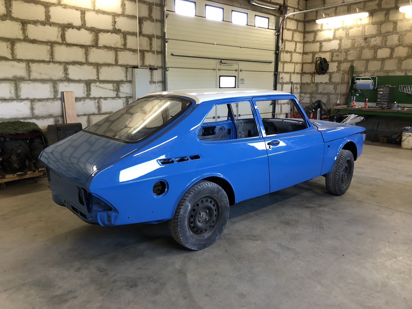

Sain selle Saab põhimõtteliselt sünnipäevaks, kuna endisel omanikul ei olnud aega sellega tegelda. Ta küll seisis paar aastat, aga peale garaasi valmimist mõtlesin, et oleks aeg nüüd see käsile võtta. Kahjuks eelnevast õnnetust seisukorrast ei märganud pilte teha, aga esimesed pildid tegin nüüd peale keretööde tegemist.
Kindlasti paljudele ei meeldi mu valitud värviskeem jne, aga ise olen väga rahul.
Värviks sai valitud Subaru 2015 Hyper Blue ja kuna meeldib selline retro valge katus, siis sai ka seda teed mindud.
Mootori osas on veel otsad lahtised, aga eks aeg näitab, kuigi augusti alguseks peab auto valmis saama.

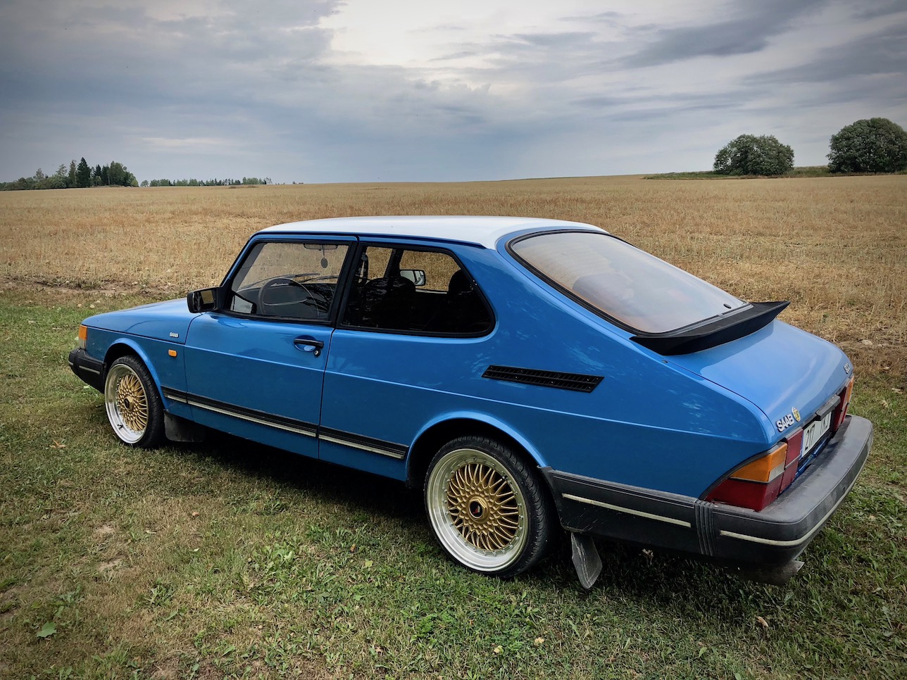

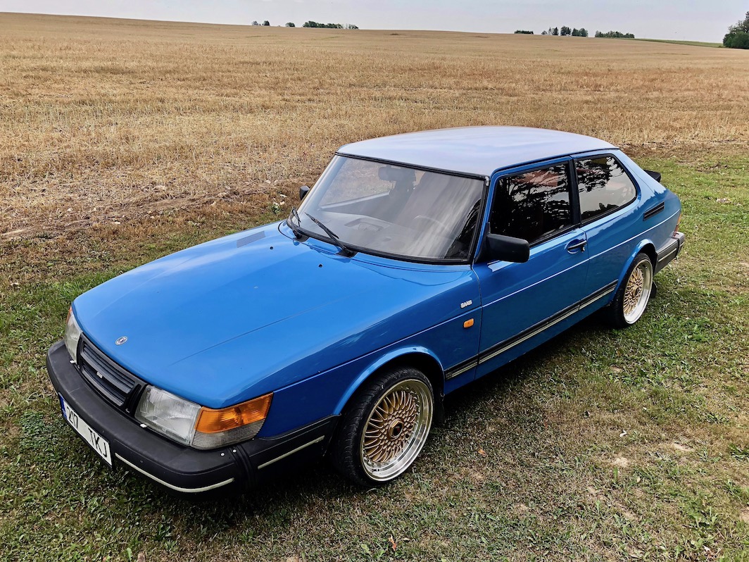

Asjad siis niikaugele jõudnud, et auto sõidab ja on täitsa legaalne ka. Auto sain valmis kõigest 12h enne tähtaega. Aga praegu pikalt ei viitsi kirjutada ja panen paar telefoniga tehtud pilti. Kunagi kirjutan pikemalt ja paremate piltidega kui on!!

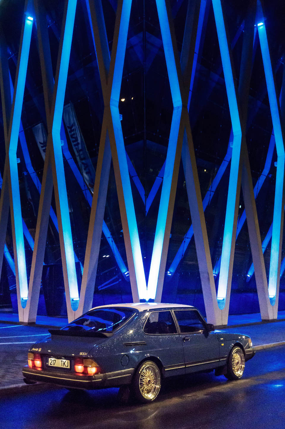

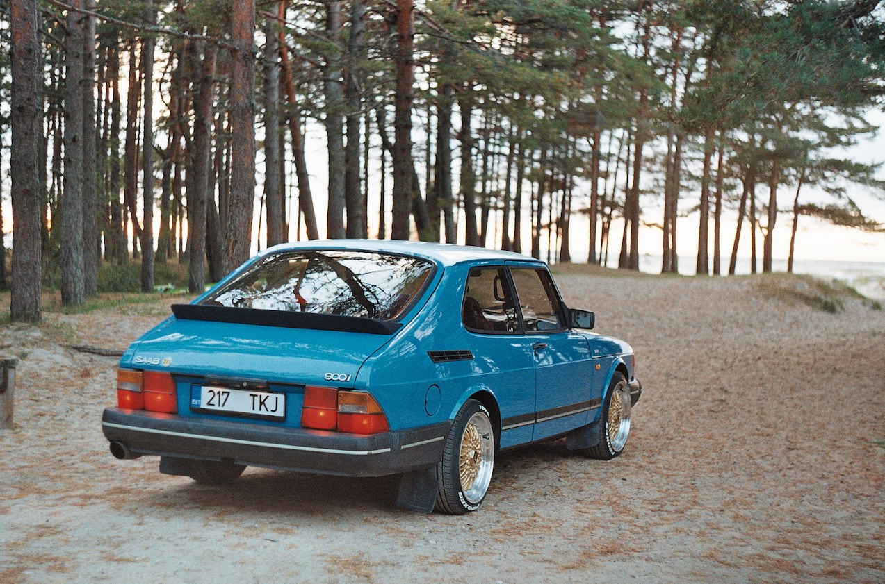

Zenitiga retrokas
Zenitiga retrokas

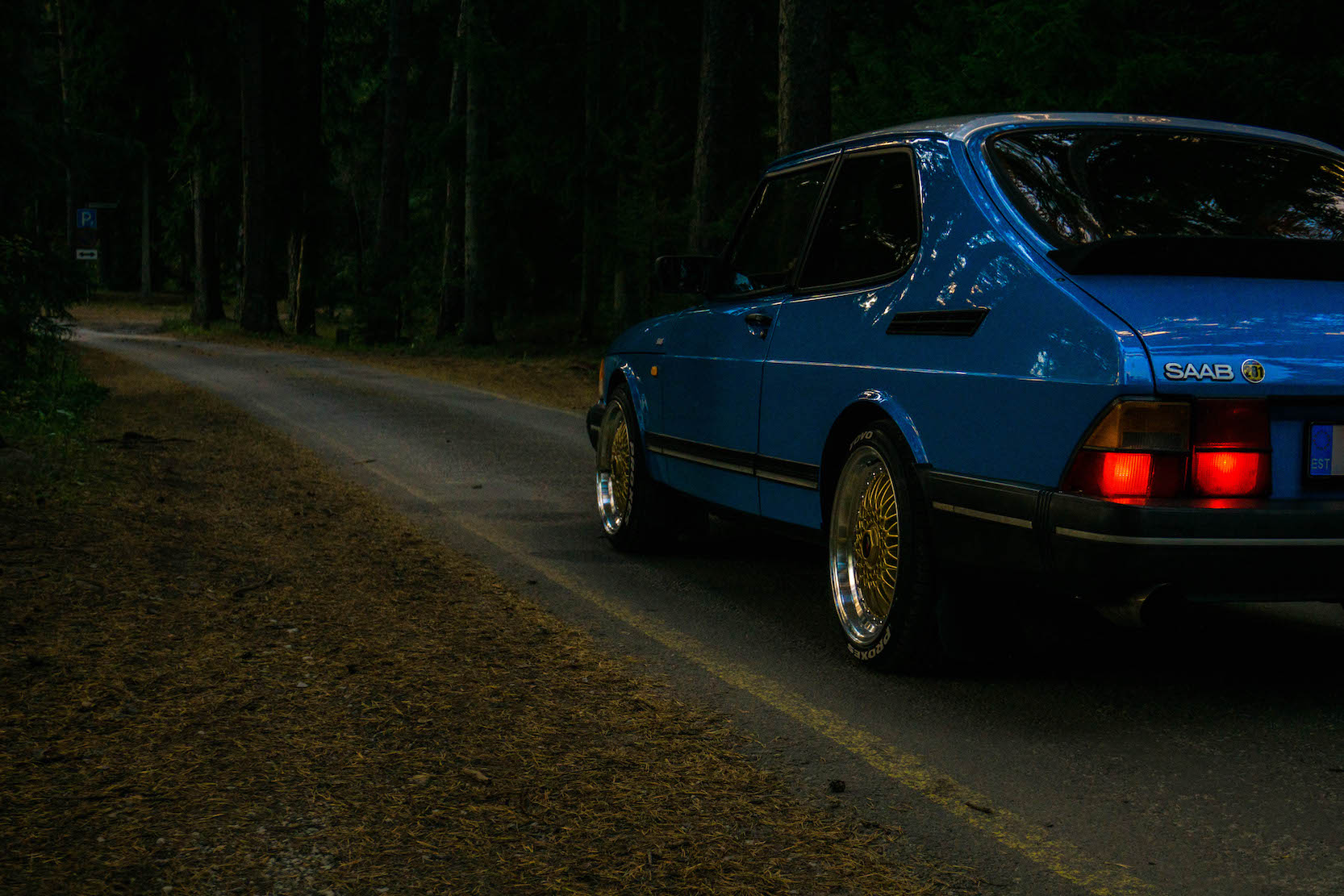

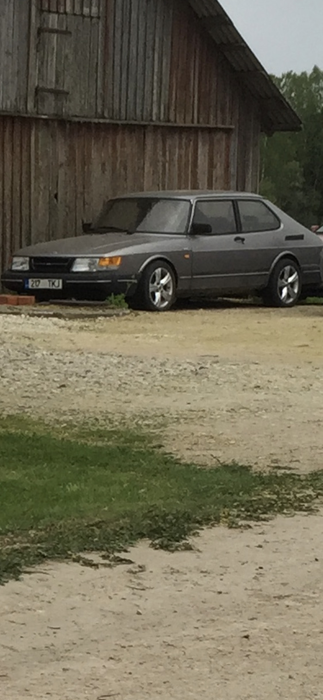

Tere üle saja aasta! Polegi tegelikult midagi kirjutada siia, sest muutusi pole masinaga toimunud, aga leidsin ühe vana halva pildi sellest autost. :)
