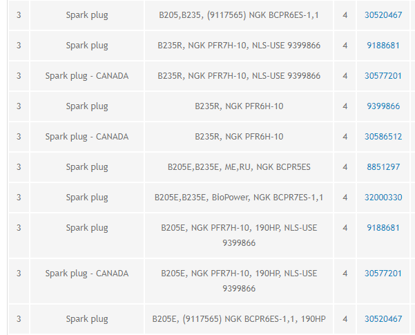

EPC-st "küünlad pühadele õdedele"...:)

#28
Jah, kõik õige, see tabel näitab B235R jaoks PFR6H-10, ja see teine PFR7H-10 on näidatud kirjaga NLS - USE 9399866, mis tähendab "Not longer supplied" (ehk "tootmisest maas") - kasutage PFR6H-10 (9399866)
