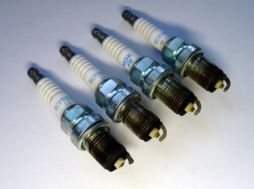

Hirmutamiseks tulevastele põlvedele..
Selline siis Kiltsi 1,5bar afterparty minu jaoks ;)
Rõhud silindrites mõõtis herr Trionic ära, nendega on kõik korras.
Eriti ei saanud nagu arugi, natuke jättis vahele, vabakäik oli veidi ebaühtlane.
Gurude diagnoos: DI kassett tuleb vahetada (11-aastane "punane tehnikaime" on oma aja ära elanud), muidu on järgmisteks ohvriteks klapid või midagi veel hullemat.
Ja ise lisaksin: tuleb igasugune lõpp teha lahja seguga sõitmisele! :facts:
Ahjaa...uued küünlad nüüd peal ja kõik toimib jälle eeskujulikult.

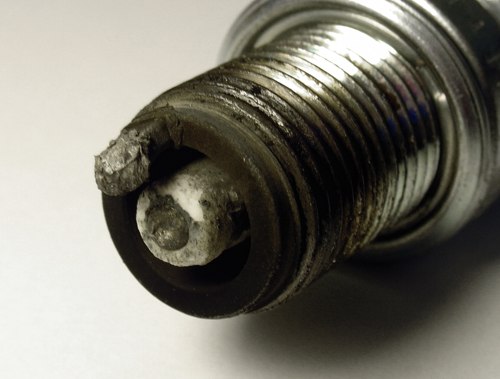

Closeup:

Algselt postitas: sebastian
NO need täitsa samasugused nagu minu omadki. ;)

Algselt postitas: IFF
Esimese silindri oma on see külgelektroodita isend :)
Plokikaane tihendi vahelt oli õli välja surunud ka just selle silindri juures. Kahjuks küünlaaugust nii palju sisse ei näe, et hinnata kolvi/klappide seisukorda, eks pl.kaane tihend tuleb niikuinii varsti vahetada.
Teised küünlad ka luubi all vaadates jumala korras e. siis mingeid sulamisjälgi pole. Küllap nad kuumarabanduse ikkagi said :cool:

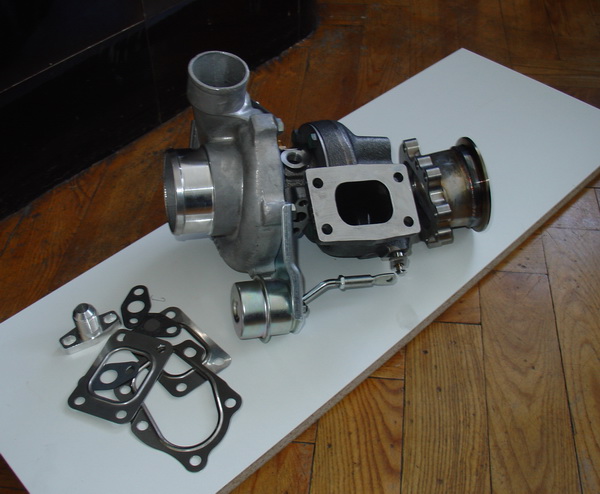

Ja kohale ta jõudis, GT2860RS "diskokartul"...:headbang:
Ai kurja. Läheb painutamiseks ilmselt varsti!

Downpipega tuleb probleeme üsna kindlalt. JT 3-tollisel summutil (mis muidugi juba küljes :) ) on nn. esimene pool 2,5-tolline. Pealegi ulatub see pildilolev 5-polt -> 3" flants (adapter) liiga kaugele, veepump jääb ette. Nii et keevitamisest ei pääse...
Selle väikese müstilise kõrvitsa (siis vana T25) tuleb vist klaasi alla panna :P

Esialgu üritaks tagasihoidlikult mingi 320 hobust välja pritsida, aga sa ju tead, et see on tõbi mis ainult süveneb ja edaspidi on kõik võimalik :cool:

Kusjuures ei pea. Väidetavalt kuni 400hj võib lasta veel stock nukkadega. Tõsi muidugi, et selle kõrvitsa jaoks 400hj on natuke overkill, aga maksimaalselt on Saabil sellega saadud 416hj.
Kuni 320hj pole vaja isegi MAP sensorit ja pihusteid vahetada. Need töötavad sel juhul üsna piiri peal ja 3bar MAP + Green Giant (või veel parem Siemens Deca) pritsid oleks juba soovitatav.
