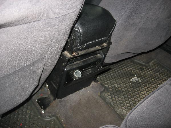

Ei tea, põle lapsi, ei osanud selle peale mõelda:red:. Aga muidu juhtmed on kohe seal järel. Need saab ära tõmmata. Ma katsungi homme juhtme vedu teha. Selle praeguseks probleemiks on veel, et sigaretisüütaja ei mahu ära. Vedeleb teine tuhatoosis.
Teine variant on see, et eemaldad oma näppudega igasuguse huvitava kraami mis sealt leida võib :P

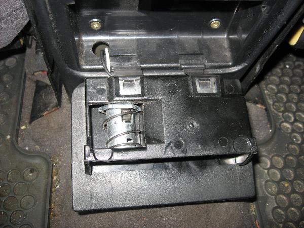

PS minul on taha süütajasse veetud juhtmed kaitsmete plokist nii, et kui süüde väljas, siis taga pistikus on ikka vool sees. Alati oli häda, kui oli telefon vaja autosse laadima jätta, siis kui süüde väljas ei toiminud. Reisil oli ka probleem igasuguste tarbijatega, mida seisu ajal kasutasin. Kui tagumine kogu aeg järel, siis ei ole enam probleem lahendatud.
sorry. unustasin fotoka maha täna, aga saab9k juba mööbeldab ja pildistab, seega pole väga aktuaalne enam....

Aga kust sa voolu võtsid? Oli mingi kindel koht?

hetkel ei maeta, aga yhe kaitsme tagant v6tsin. Eelmine mees oli v6tnud 5A mootori juhtimise kaitsme alt ja suvel Oulus kui panin lapaka, jms. korraga sinna taha, siis viskas aju lolliks. tykk aega massasin, enne kui edasi saime s6ita. Parast avastasin, et k6ige lollima kaitsme alt oli v6etud, mis yldse m6eldav oli. t6stsin siis ymber vist raadio kaitsme vms. taha, mis suht ohutu ja suurema vooluga. Ega seal neid kaitsmeid vaga palju pole, millel vool ilma syyteta sees on. Raadio on vast m6istlik valik.
