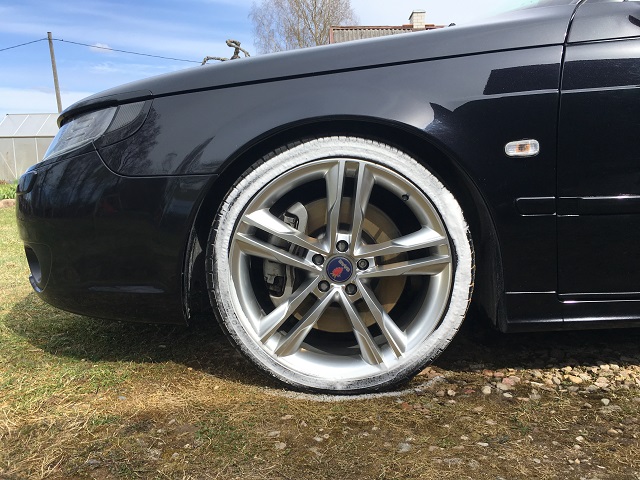

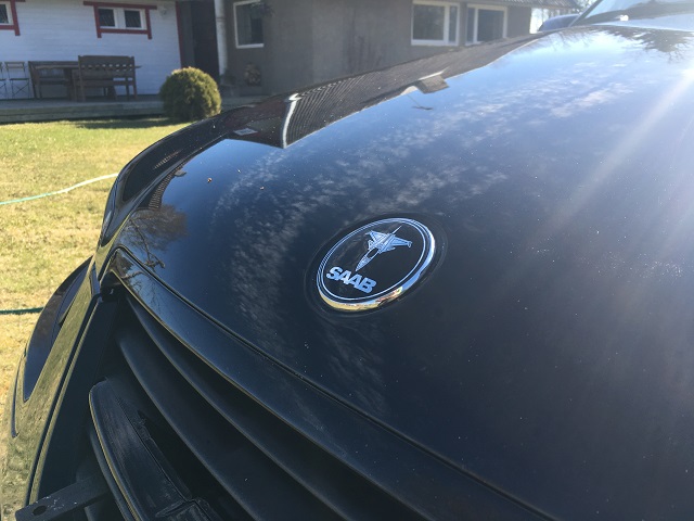

Nädalavahetusel hooldasin natuke Saabi :)
Sai tehtud korralik pigipesu, velgedelt lasin Plastidip värvi maha, põhjalik kuivatus, vahatamine kahe erineva vahaga, salongi hooldus ja istmete kreemitamine :cool:
Kahte vaha kasutasin seetõttu, et kapotile on "talve" jooksul tulnud väikseid kivitäkkeid ning pisut häiris see teema. Toonvahaks oli kasutada mingit Motipi musta plöga mida ma ei soovita mitte kellelegi. Selle kuivanud vaha maha saamine on õudus kuubis ja peale rõvedat nühkimist panin ikka oma vana head Meguiarsi vaha sellele lisaks peale.

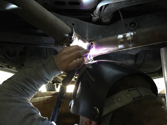

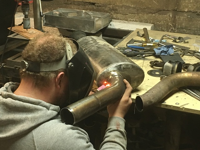

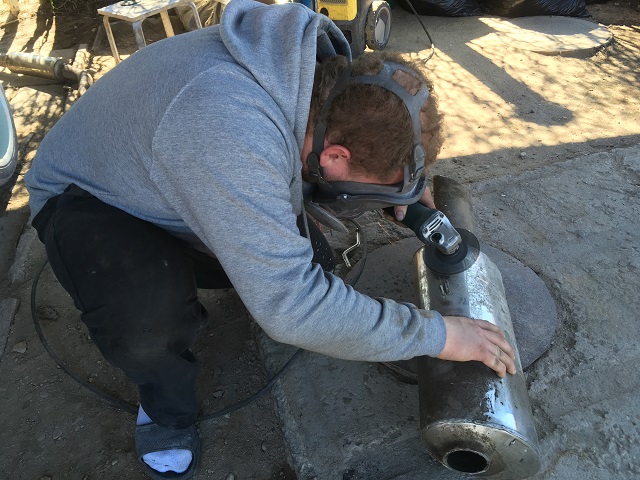

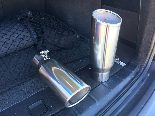

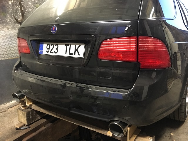

S9K-ga installisime ühe sumpsipüti juurde - Hirschi oma, pm samasugune nagu teiselgi pool :cool:
Lisaks oli vaja tellida 4,5" summutiotsad USA-st :)

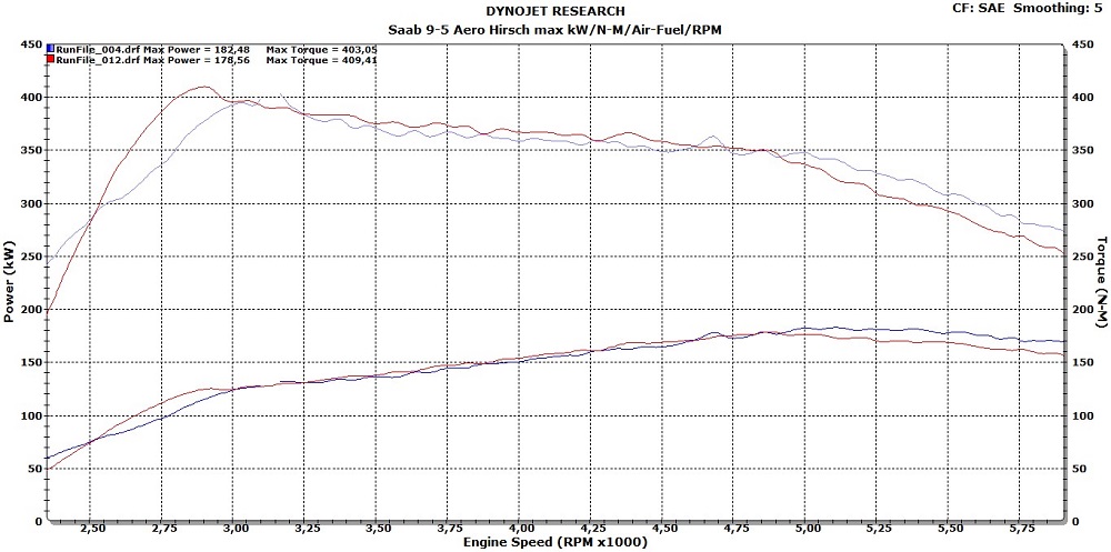

Väiksel dünokülastusel selgus, et see hübriidne Garret puhub päris kärmelt boosti üles ja väänet on natuke rohkem kui vana mitsuga...kW arv aga vähenes :D
Skaalal on neljanda käigu tõmbed - sinine joon eelmise korra oma ja punane joon selle korra tõmme!
Sinine joon:
Max kW = 182,48x1,18=215kW, max NM = 403,05x1,18=476NM
Punane joon:
Max kW = 178,56x1,18=207kW, max NM = 409,41x1,18=483NM
Regasin ka miilisõidule ja eks seal siis ole näha mis tulemust Garret mul teha suudab :gun:
Kiidan täiega Veikot pukside ja õlivahetuse teema eest :drink:
Samuti on äge vana S9K kes teeb oma tööd suure südamega :beer:
Lahe! Saite 9-5e kehvakese 60/40 kaalujaotuse veidi paremaks? ;)
Muidugi, kõik sai paremaks :headbang:

:thumb: väga nice!
Postitusi: 14527
#125
Kusjuures see saan on jummala vaikne sealjuures..:)
