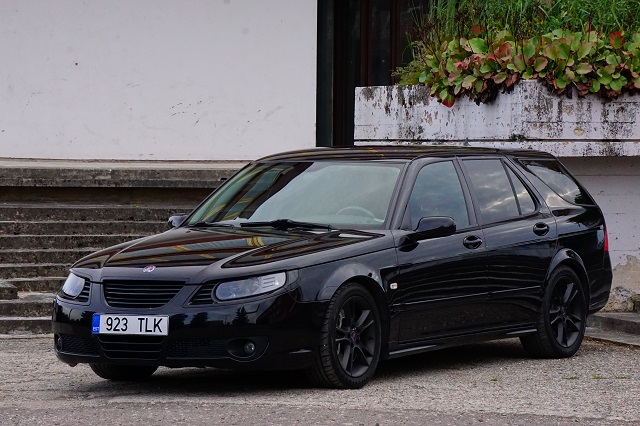

Tervist seltsimehed ja Saabihullud :)
Kuna eelmine Saab osteti Germpzi poolt ära siis olin valiku ees. Kas proovida omada Chrysler 300C-d SRT varustusega või minna kindlapeale välja ja võtta ligi sel hetkel pikemalt müügis olnud prillidega 9-5 Hirsch. Valikuks jäi olude sunnil Saab sest SRT-d ei olnud Eestis olemas ja sõita oli vaja :)
Ehk et lugu on järgmine...Auto ostsin 12.06.2015
Uueks pereliikmeks sai universaalne Saab 9-5 Aero Hirschi mandiga :gun:
Proovisin seda pilli ka kohe siis kui see müüki tuli ja sel hetkel vaevasid teda erinevad mootorihädad ja rõhu probleemid. Uno auto lasi mootoris kõik ketid ja jutud ära vahetada (ka tutikas Mitsu turbo) ja see asi andis juba pisut enesekindlust juurde :) Päris ostuhetke päeval kui proovisõitu tegin oli ka mingi ikaldus rõhuga aga müstilisel kombel sellist fuelcuti mis tookord kick downi ajahetkel olid, enam ei ole :) Igaks juhuks vahetasin ka bypass klapi uue vastu!
Kui nüüd võrrelda eelmist Saabi ja seda, siis tänu Hirschi tuuningule liigub see riistapuu ikka mehemoodi edasi ja pidev sõidurõõm on tagatud...nagu te isegi Saabi puhul teate :D

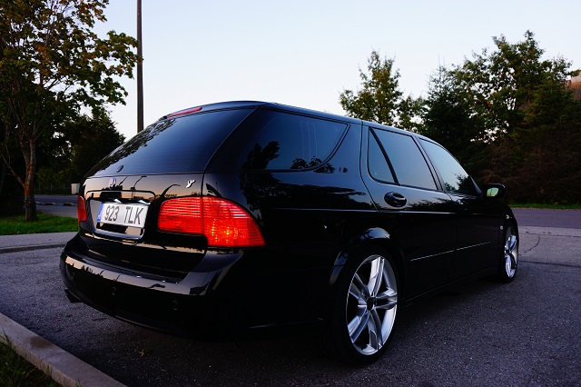

Tagumise kojamehe eemaldus
Hirschi embleem tagaluugile
Suuremad rattad ja vastavad rehvid 235/35R19

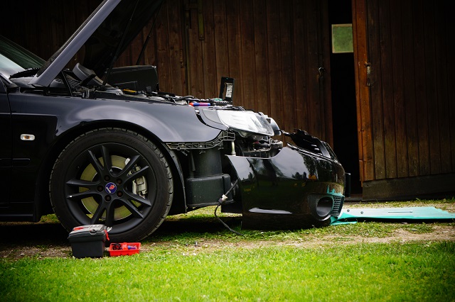

Väike otsasõit ülekäigurajal, mille tulemusena tuli uus esiklaas panna
Tervelt kerelt mõlgieemaldus (va katus)

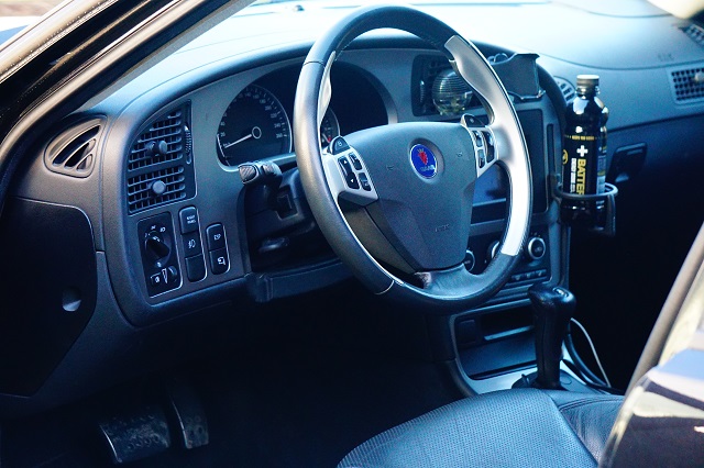

Kogu tuledemajandus (salong, gabariidid, numbrituled) ledide peale

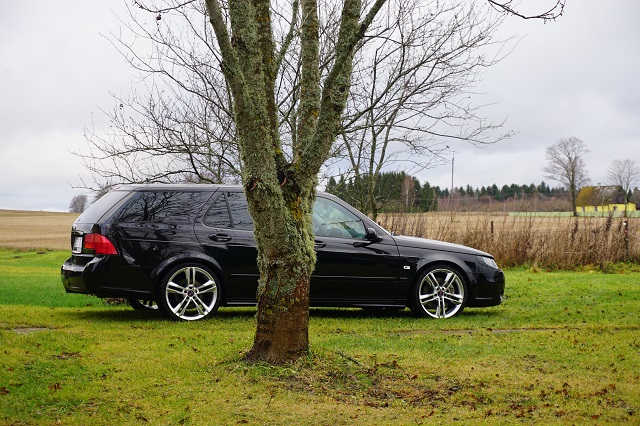

Mõned pildid lõpetuseks...

No lõpuks ometi said ka mahti siis teema teha.
Igati kena isend nagu eelmine.
Nüüd vaid kleepsule see õige koht vaja leida.

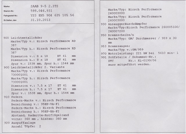

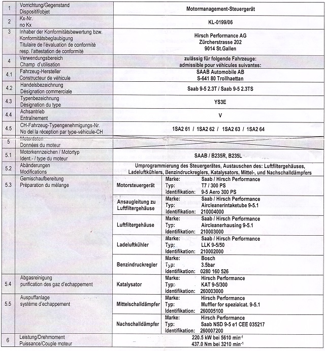

Olen ka paaril korral seda masinat kuskil näinud. Selle Hirschi lisade nimistu on väärtusega 10k

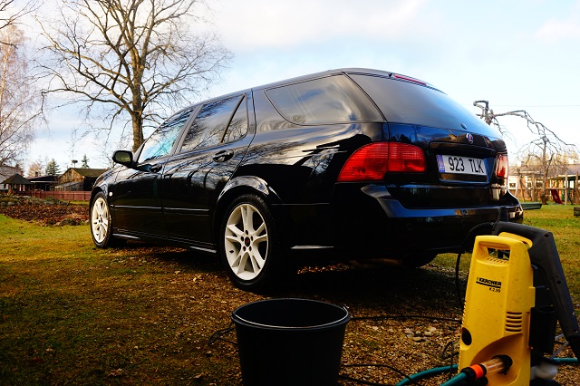

Kadedaks teeb kui inimestel on puhtad autod. Päris kobe teine muidu :)

Muidu mulle see prillidega 9-5 ei istu eriti aga see näeb küll hea välja!

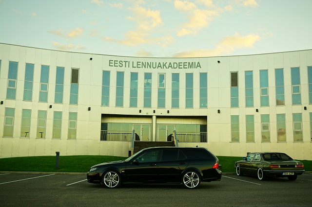

Vaatasin pilte algul telefonist. Nüüd arvuti taga on asi ikka päris sick!
Eriti lempar on valge randiga E21ga koos Lennuakadeemia ees pilt.
Mul ka Ledide lahendust vaja salongi. Praegu on see narkosinine- no good
Nagu aru saan see 10k komplekt mis sul Hirschi poolt on ei sisalda suuremat fööni, ega sportkatte? Summuti osast siis vaid catback suurem?
D116
Postitusi: 2073
Asukoht: Lahti
Hirschi paberitel KAT on kirjas :facts: see 300 on vast CPI

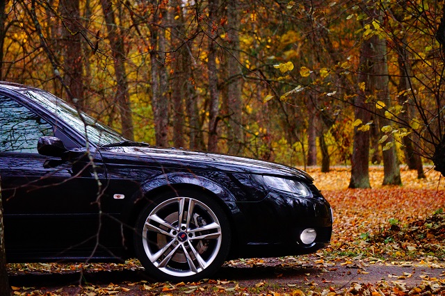

Sul on need 345mm pidurid ees?
Pealik
Postitusi: 4413
Auto: Dodge Charger SXT
On :)
Saab seest õõnsaks kui korralikult pedaali vajutada :drive:
Postitusi: 4304
Uhhhh :love:, tahan sama upgrade teha. Praegustega ma ei ole absoluutselt rahul. Opelil ja TurboX-il on ka samad.
