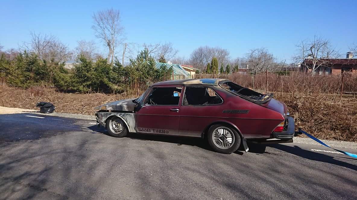

Suht s...tt laupäev oli...
Iroonia - koduteel esimeselt kevadiselt sõidult ja ühtlasi tehnoülevaatuselt.

Postitas saabu14jr
On teada ka mis põlengu põhjustas?

Postitas Andrus99
saabu14jr kirjutas: ↑E Apr 16, 2018 11:24 On teada ka mis põlengu põhjustas?
Ma arvan, et võis lõhkeda õliradika voolik. Sõidu pealt käis mingi müts ja paraktiliselt kohe olid leegid kapoti alt väljas.
Kõige kuumem koht tundub olevat vasakul pool mootorit, just seal, kus on õlifilter ja need voolikud.
Kütet jagus, 1 väike tulekustuti + 1 suur ei mõiganud suurt midagi, kohalejõudnud tuletõrje lõpetas põlemise.

Postitas saabu14jr
Tundub, et salong hävines ka täielikult?

Postitas aatom
Tunnen kaasa, kurb ja uskumatu et tulekustutajatest polnud üldse abi. Häving ikka totaalne. Sellel autol ju väljalase ja sisselase eri pooltel ja õlitorud ka vasakul, aga ikka läks põlema ...

Postitas KorK
Minu arust üks huvitavamaid Saabe foorumis! Kahju näha...
Kas masin on veel taastamiskõlbulik?

Postitas Andrus99
KorK kirjutas: ↑E Apr 16, 2018 15:21 Minu arust üks huvitavamaid Saabe foorumis! Kahju näha...
Kes oleks see tark mees ja ütleks, kas võiks taastada või on see kuuma saanud kere osa probleemne?
Silma järgi tundub hetkel normaalse kujuga, kapott on vähe laines ja katus ka.
Mõtteid on peast läbi käinud igasuguseid. Alguses oli tunne, et puksiir ja Kuusakoski...siis magasin öö ära ja eile rookisin selle põlenud sisu välja.
Tegemist oleks kõvasti ja sama kerega doonorit oleks ka vaja.

Postitas ivomets
Ma olen tark mees, kuna tean vastust! Ja rauatööga peaks ju hakkama saama. Ma pigem muretseksin ilusa sisu koha pealt.

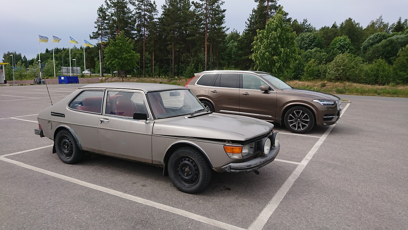

Postitas Andrus99
99 3d.jpg (701.83 KiB) Vaadatud 13004 korda
Käisin siin vahepeal Rootsis ja tõin koju sellise isendi...võiks saada palju sobivaid juppe.
Lisaboonusena on sellel 5-käiguline kast.
Kes pakuks klassiku 16V turbomootorit? Võib olla mittekomplektne ja remonti vajav.
Samuti pakuks huvi uuema klassiku veermiku osa - ehk siis käsipidur taga ja võimalus kasutada ees tonnise pidureid.

Postitas Andrus99
R.I.P. oli väga toredaid sõite koos :drive:
Otsustasin mitte taastada, tohutu töö maht vs kahtlane tulemus.
