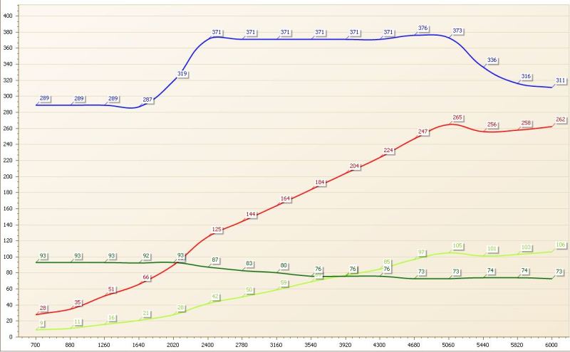

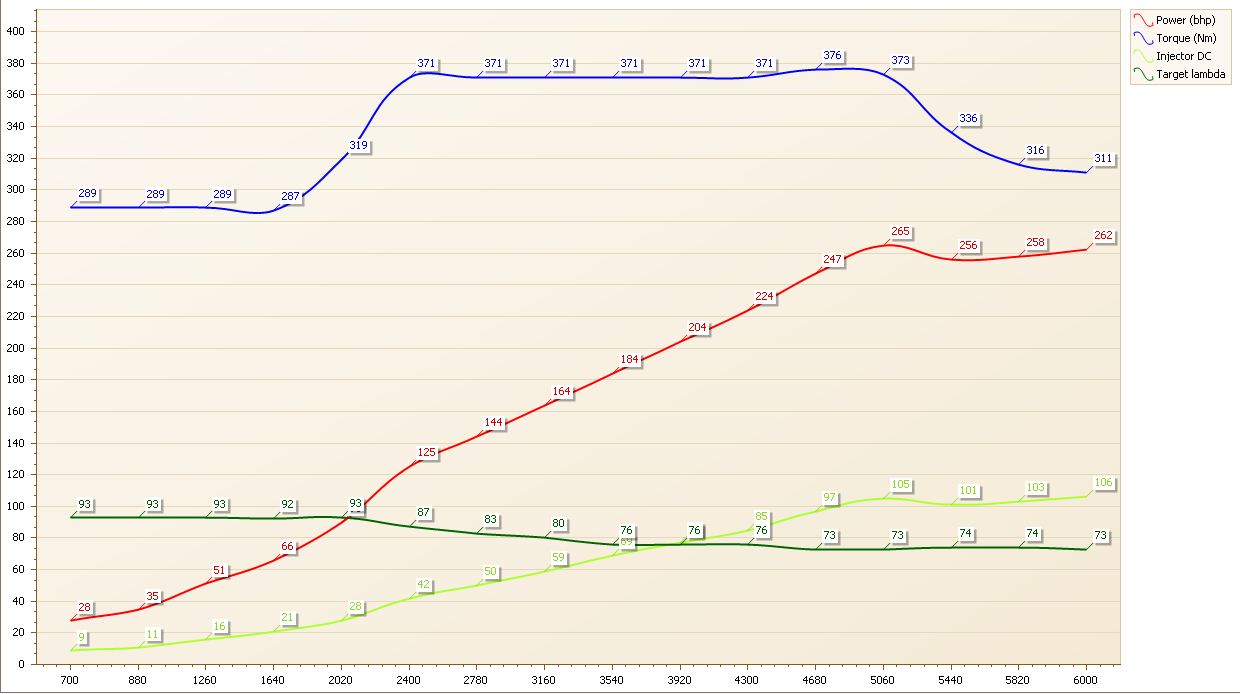

Panen siia ka su softi teoreetilise Dünosheedi. Nagu ma aru sain, siis reaalsuses sa seda kätte ei saanud.
Sinine: Väändemonent
Punane: Hobujõud
Tumeroheline: Lambda väärtus
Heleroheline: Injector DC (mitu % pihustid avanenud on)
Siin suurem pilt
Peale IC puhastamist läksid mu temp numbrid natuke paremaks. Midagi oluliselt ei muutunud. 100km/h sõites 27 kraadi välja, on mu IAT 44kraadi. 22 väliskraadi juures oli IAT 36 kraadi. Kui seista valgusfooritaga kauem, kui minut - on IAT 61kraadi. Seejärel sõitma hakates langeb see vaikselt. Linnavahel praeguse ilmaga on IAT kusagil vahemikus 45-55kraadi. Teine ventilaator hakkab reeglina tööle alles 60 kraadi juures. Olen ise mõelnud, et äkki langetaks selle 55 peale.
Üks rootslasest softiguru seletas mulle seoses Garretiga kaasnevaid ohtusid. Kui T17 sõita kõrge boostiga, muutub väljalaske gaaside temp niivõrd suureks, et kooleda võida nii väljalaskeklapid kui ka kolvid. T17 turbiin on niivõrd väike ja tihe, et selle ette hakkavad gaasid kogunema ning lõpuks paisuvad. See on üks põhjus, miks üle 1 või 1,1bar on T17 liiast. Kasuks ei tule ka loomulikult väike väljalaskesüsteem. T17 tekitab 1bar juures rohkem soojust, kui seda teeb näiteks mitsu TD04 või Diskokartul. Mida suurem on turbiini tiivik, seda vähem ta ka soojust tekitab.
Praegu arvan, et juba soft ise on paras overkill. Ma ültse ei imestaks, et ta sul kinni poob. T17ga selliseid numbreid saavutada on väga raske. Võibolla peaksid proovima oma originaalsoftiga, kas teeb sama. Siis saaks selle välistada. Siiski arvan, et temperatuuri probleemi ületades, tuleb sul sarnaseid asju veelgi ette. Seda siis, kui T7 hakkab juba rohkem õhukoguseid lubama. Muideks, soft arvab, et sul on Mitsu peal;)

Need õhutemperatuurid on mul üsna samasse auku, kuid mind just häiribki see kuidas autol kaob jõud ära kui temp üle 47 kraadi tõuseb.Stock seades sellist nalja ei mäleta. Seletage nüüd lollile kas IC ja sisselaske õhutemp. vahel on otsene seos?
Vaatan, et soft lubab siin 260 hj mida garrett ilmselgelt ei suuda..opensidi järgi puhub ta mul maksimaalselt 0,85 bari.

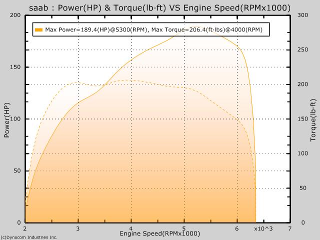

Eelmise sügise dünonäit rattast. Palju ta täpselt mootorist oleks? Keegi ehk teab valemit?
Postitusi: 14516
#139
manuaalkasti puhul arvesta transmissioonikadu ca 10% ja automaadi puhul 15%. Oli vist nii...

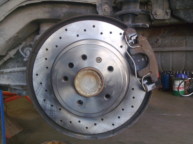

Troostis vahetatud esiamordid, tagumised pidurikettad ja -klotsid. Taha läksid Zimmermannid, klotsid Ferodod. Powerflex tagumised raami puksid(on nimetus nii vist :conf: ) ja käigukast sai kah uuenduse.:headbang:
EDIT: Alla sai pandud Continental Sportcontact 3 rehvid, esmamulje on hea ja oluliselt vaiksem.
Pilt kah
