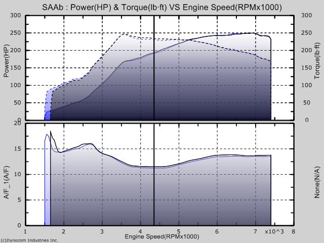

Sai siis täna teoks tehtud üks oma aasta lubadustest, et mõõdame dynos vähemalt ühe korra ära, et ei peaks igale vastajale vastama õlgade kehitamisega.
Mis enda masina sooritusse puutub siis, juba tühikäigul enne ühtegi tõmmet ütles Maximi abiline, et ülirikas segu on. Mida ka reaalne tõmme näitas. Ehk siis alguses madalal pööretel oli segu liialt rikas ning lõpus liiga lahja. Peaks olema aga täpselt teistpidi. Õnneks küll mitte veel kriitiliselt kuid siiski. Antud dynos käiguajal oli softiks 2,3L Noridc stage4 ning Talaldega segu. Selline kompott sai tehtud testi eesmärgil, testimaks T7 BPC klapi juhtimis kõrgematel boostidel. Muidugi ei jõudnud Mitsu turbo põrgematel pööretel enam boosti hoida, ning see kukkus kenasti allapoole kuni ca 1-1,1bar'ini. Mõtlemist ning edasist tegevus plaane oi oi kui palju nende mõnede katsete pealt.
Ehk siis soovitud 200KW numbrina ära ei tulnud rattast kuid see eest mootorist küll. :red:
Kurja, peab selle wideband lambda endale peale ikka panema ning siis saab hakata seda A/F segu timmima. :eureka:
Edit: alltoodud A/F graafik oli üks põhi ajendeid dynosse, kahju, et nii vähesed seda võimalust kasutasid. :(

Algselt postitas: IFF
Kusjuures kodus boost request mapi uurides oli seal kenasti langev boost request. Ehk siis rõhk pidigi langema, nii et kõik õige. Alates 4500rpm hakkatakse boosti langetama kuni 1,2bar'ini välja.
Täna sai veel mõõdetud mürataset salongis. Sõites mööda piibe maanteed vihmasajus 90km/h oli müratase 80db. Mis peaks olema igati keskmine näitaja.

Aga et fueling on seotud koormusega ja see omakorda rõhuga, siis on ka suht normaalne, et segu lahjemaks lasti lõpu poole.. Samas fueling on teistpidi seotud ka rpm-iga, niiet peab seda tabelit uurima natuke..
Kuna meil 95% ühesugused softid, siis langema peabki, muidu kisub stock pihustitega lahjaks nagu minulgi AFR 17 peale.
Mul ju ka langes 1,4 pealt 1,2 peale ja suurem HP number tuli tänu vurri suuremale tootlikkusele.
Fuel mäpid on stock pihustite jaoks niikuinii juba üsna piiri peale viidud, nii Talladega kui ka Nordic st4 softides. Eelsüütenurkadega veel annaks kabetada, aga lihtne see pole.
(miskipärast on tunne, et Maksimi AFR näitab mõnevõrra suuremaid (lahjema segu) numbreid, kui tegelikkuses on...)
Postitusi: 14473
#146
Ega muidu teada ei saa, kui omale WB lambdat külge ei keera..;)
