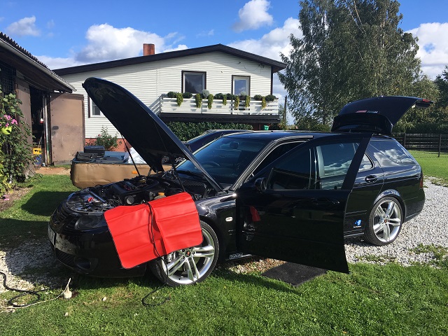

Kevadisel Saabihoolduslaupäevakul tegin korraliku pigipesu ja savitamise. Peale seda panin 2x püsivaha peale, et ikka kauem kestaks! Samuti proovisin Meguiarsi klaasivaha mis peaks siis vihmase ilma korral kojameeste tööd välistama. Kuna kevad ja suvi oli üsna vihmavaene siis ega ma seda katsetust väga läbi ei saanud viiagi sest polnud vihma mida oleks vaja olnud eemale ajada :D

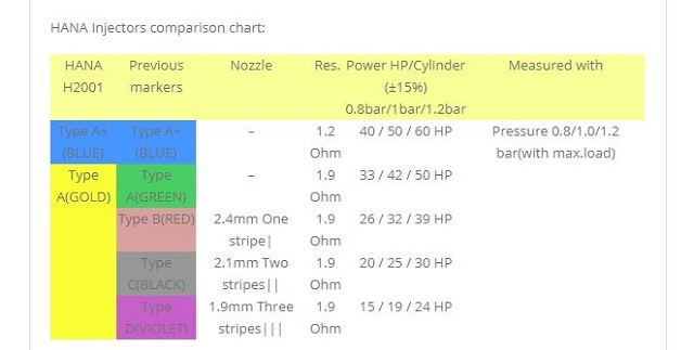

Mingil hetkel hakkasid Saabil tekkima anomaaliad - mootorituli vilgub teatud rõhu all. Peale läksid gaasiküünlad NGK toodangust. Asi paranes veidi aga ikka polnud "see". Asja tegi veidi kummalisemaks ka asjaolu, et viga kord oli ja siis teatud aja tagant kadus ära ning Saab liikus jälle hästi (kiirendus oli sujuv ja okei) :P
Gaasimehe juures sai erinevaid seadistusi proovitud aga olukord ei paranenud. Asi oli kahtlane, sest see vilkumine (nii bensu kui gaasiga) tuli just siis kui kolmanda ja neljanda käiguga tekkis kõige teravam vääne. Aru ei saanud mis tal viga oli. TECH ei näidanud midagi konkreetset.
Mõtted otsas... kiirendasin korra lahtise aknaga ja turbo rakendades oli justkui mingi kummaline üsna vali susin. Tundus, et mingi isasem õhuleke või mõni ühesuuna klapp ei tööta korrektselt.
Viisin Saabi siis Torque juurde, et ta vaataks mis selle susina põhjustab! Selgus, et cooleri lõdvikus oli korralik auk sees ja boosti all olles läheb see auguke seal üsna korralikuks :D Kentsakas selle asja juures oli see, et teatud ajal Saabi aju harjus selle õhulekkega ära ja adapteerus nö õigeks, mispeale mu Saab liikus jälle nii nagu peab :D
Õnnestus siis koheselt Carringist õige jupp saada ja järgmine päev sain Saabi kätte! Oh seda uuesti armumist jälle :D Kogu liikumine oli taaskord teisest klassist ja super rahul oma lennukiga :love:
Asi paranes niipalju, et bensiiniga sõites on kõik super aga gaasiga hakkab mootorituli ikkagi max väände juures vilkuma.... :wall:
Veiko tellis uue moodsa gaasiseadme aju ja vahetasime selle siis ühel ilusal päikselisel pühapäeval ära :)
Kõik ilus ja tore - seadistasime selle vastavalt juhendile kenasti ära ja tulemuseks oli taaskord vilkuv mootorituli :poke:
Hakkasime siis uurima, et kui palju need pihustid välja annavad... selgus tõsiasi, et see võimas sinine HANA pihusti suudab välja anda 60hp ehk R4 puhul kokku 4x60=240hp (mul 300hp) :drink:
Ehk lahendus on nüüd see - tõsisemat kiirendust teen bensiiniga ja tuleb leida aeg, et seda gaasi ajukest veidi automaatsemaks confida mis siis iseseisvalt max võimsuse juures annab bensiini lisa :cool:
