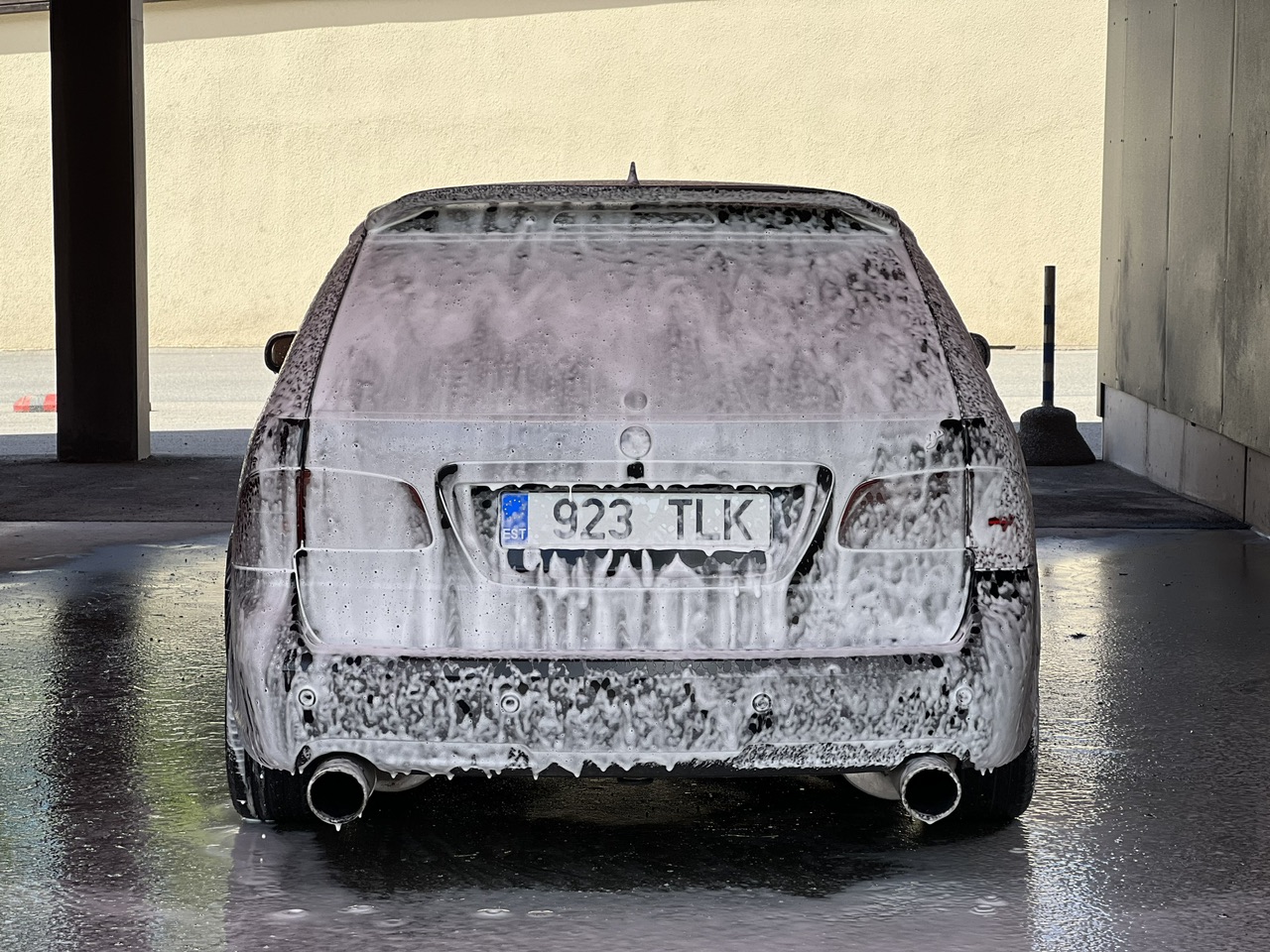

Ühel kaunil suveõhtul Drazicu juures sai Saab korralikku pesu ja hooldust, et viisakalt IntSaabile lennata. Lisaks sai piduri supportid veidi värskema värvi alla. Kuna rõõmu tuli välja näidata siis sai natukene mootorit möirgama lastud... selle tulemusena tähelepanelikud kõrvad tuvastasid imeliku kõrvalise heli üle 4000rpm-i juures.
