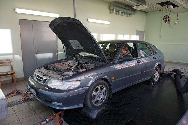

#191
Vaatan pilte ja tekkib küsimus, kas lisa jahutust mingit ei ole? Lahtine kapott eriti ei aita, seisval autol jahutus radikas teeb IC väga kuumaks.
__In Boost We Trust__
Pootsman
Postitusi: 1099
#192
Nublikul lööb mõnusa musta pilve piirajast välja :)
Vent seal ikka oli olemas, hoidis sisselaske tempi enam vähem korras ka originaal vahejahutiga.
Postitusi: 14515
#193
Pildil täitsa näha vent auto ees.
Pealik
Postitusi: 4430
Auto: Dodge Charger SXT
#194
See rõve müra ongi vendi oma ja õhk tuleb õuest, uks on kohe vendi taga :)

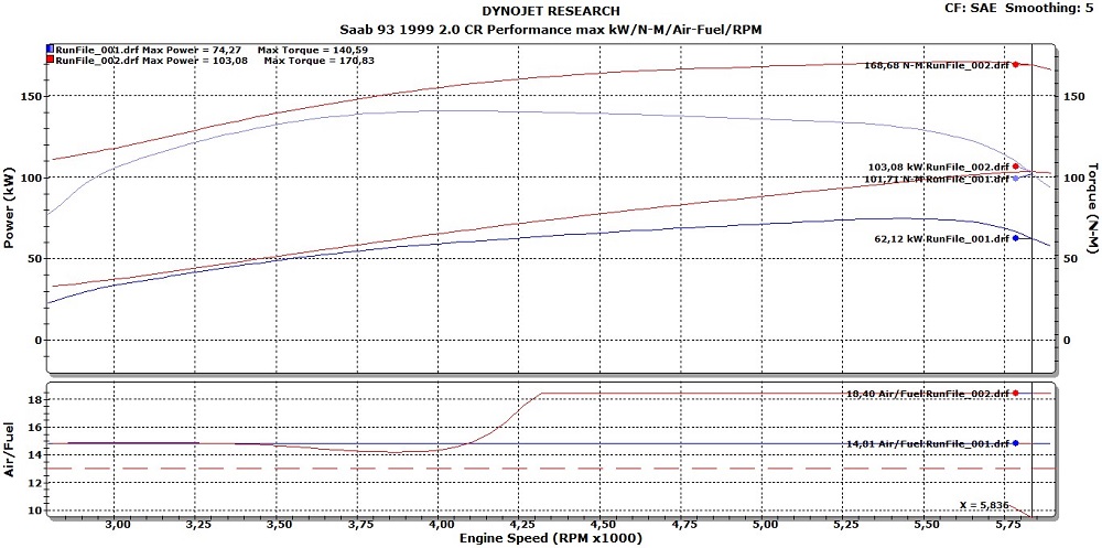

Kroom
Rullidel oli Saab 93 2,0 automaat 1999 Crossroad Performance...
Skaalal on kolmanda käigu tõmme! Sinine on stock graafik, punane Crossroad softiga tõmme!
Max kW = 103,08x1,18=122kW, max NM= 170,83x1,18=202NM
