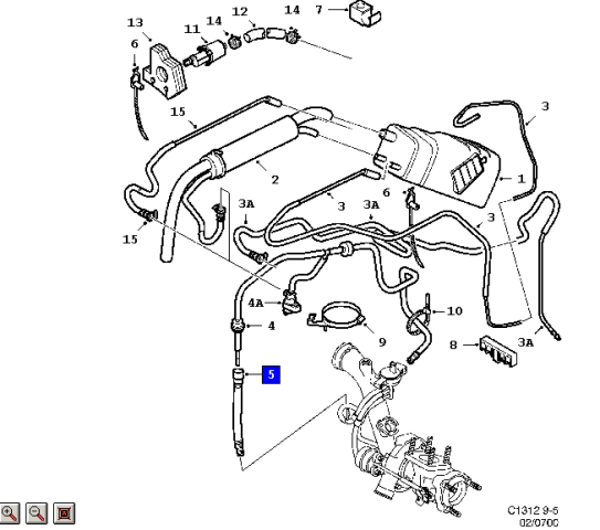

Ok hajameelne Jupats leidis siis MAP sensori üles SID`i pealt. Kes oleks osanud, et Pdiff tähendab MAP miinus väliskeskkonna rõhk:D Eile Pärnust tagasi tulles näitas see siis keskmiselt 1bar. Natuke tuleb veel softi siluda, kuna peale kickdowni loob rõhu korraks 1,177bar ja siis kukub 0,97bar peale. Peab välja mõtlema, kuidas selle rõhu 1,2bar peale stabiilseks saaks.
Kas keegi seletaks mulle ära, mis on Purge Valve?

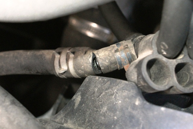

Sai eile kapotti all jälle askeldatud, kui selline asi silma hakkas.
Algul paistis, et katki ainult see kummist liide. Tuli aga välja, et edasi looklevas plastiktorus ka mõrad sees...
Õnneks on Trionicu varud piisavad ning uue voolikukomplekti saingi õhtul kätte.
