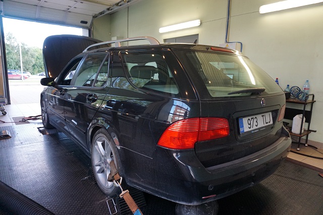

Roomlane
Rullidel oli Saab 9-5 2008 2,3 automaat...
Skaalal on neljanda käigu tõmme!
Max kW = 127,20x1,18=150kW, max NM= 263,61x1,18=311NM

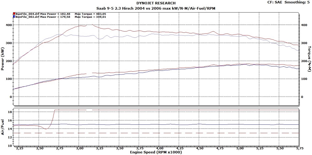

Võrdlesin Ainari ja enda Hirschi ning panin nad ühte tabelisse...punane on minu oma, sinine Ainari oma!

Kuskohast sa selle 127kW ja 227NM said?
2013 oli rattast 86,04x1,18=102kW mootorist
2016 oli rattast 103,08x1,18=122kW mootorist

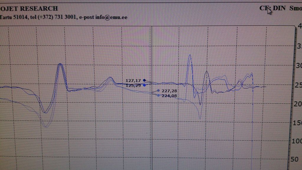

Äkki läks kirja see katsetus, kui proovisin Winteri ja käigukang 3 peal puhast graafikut saada? See läks untsu, sest kickdown tuli kummitama. Hiljem on kaks automaatse käiguvahetusega graafikut.
Ma ise tegin sellise pildi:
