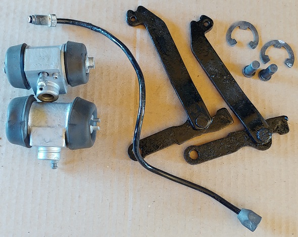

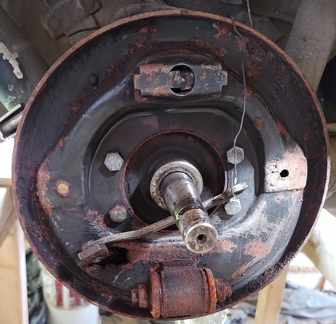

Auto taas vuramas, aga sellel aastal vanad Saabid kuidagi kiusavad mind. Hakkasin kodust minema, vajutasin gaasi ja ei reageeri enam pedaalile. Karburaatori juures olev trossiga pedaali ühendus lõpetas töölepingu. Kiire asendus elektrikaabliga ja 10 minuti pärast olin taas teel.
Ja see pole veel kõik, juba 2 aastat tagasi, kui viimati ülevaatust tegin, tekitas probleeme parem tagumine pidur, pidin julmalt peale keerama, et ülevaatust läbida (pärast keerasin mõistagi tagasi). Selle aasta kevadel siis garaažist välja sõites oli see pidur lukustunud. Sai siis mõlemad pooled lahti võetud (pealejäänul silinder pisut rohkem kinni, klotsid erinevalt kulunud) ja korralikult puhastatud, värvitud jne. Tööde käigus kahjuks purunes üks originaaltoru pidurisilindrilt lahti keeramisel, üllatav, et oli kas kahekordse värvi või valge värvi ja mastiksiga kaetud. Pidin ka selle uue tegema.
Kõik kena, panin kokku ja tundus et sain enam vähem korda, aga esimest korda 8 aasta jooksul ei saanud ülevaatuselt läbi, ikkagi tagapidurid liiga erinevad (nüüd teine pool), paras pettumus. Muidugi klotsid kulunud, hiidvanad ja sellel teisel poolel, mis nüüd peavalu tekitab, reguleerpolt lõpus. Otsisin siis uusi klotse, polegi väga saadaval, õnneks kuskilt Soome pärapõrgu-laost leidsin, ootavad külge panemist.

Postitatud: N Juun 18, 2020 11:14
Postitas ivomets
96 puhul on alati, et tagumine yks kolb jääb kinni, kui sa ei kasuta just väga vanu pid. silindreid.
need poe omad, 8 eurised ei kõlba kauemaks, kui aastaks.
natuke loll systeem; kui keerad korralikult klotsid ligi, siis armatuuris lamp ei sütti aga kolvid liiguvad liiga vähe, et mitte kinni jääda; Kui jätad klotsidele mõnusa lõtku, siis pidur hakkab võtma veits madalamalt, armatuuris punatuli hakkab põlema, aga silidrid kinni ei jää. Aga mis ma sulle kirjutan, sa ise tead kõike niikuinii. )
