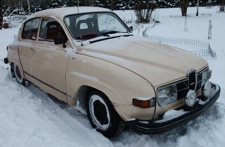

Oman nüüd sellist autot:
Läbi eilse lumetormi sai ta Rootsimaalt Malmöst toodud ühe vanade autodega tegeleja käest.

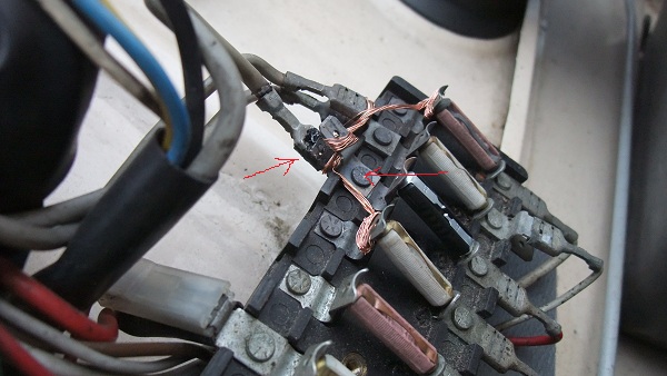

Kojusõit päris probleemideta polnud. Just seal kummiboksi juures Lätis kadus masinast kogu vool. 1 tund jamamist ja leidsin mingi lahenduse, hea et kummiboks lähedal oli + kasutusjuhendis olev elektriskeem. Lihtsalt needitud klemm ei andnud ühendust ja nii ta seal soojenes niikaua, kui kaitsmekarbi maha põletas.

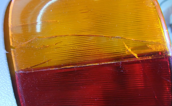

Õnneks on selle masina juures pisut ka nokitsemist, nagu mõned iludetailid tuleb hankida/panna, taga suunatuled mõradega, ühel suisa pilud sees (vesi tuleb sisse), klaasipesu ja tulepesur vm. ei tööta, kell on pesas, kuid ühendamata ja mõistagi tuleb ju ka mootor üle käia + kõik elektrilised kontaktid üle vaadata ja kaitsmekarp ära parandada.

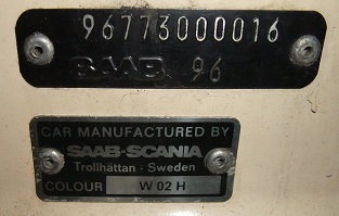

Sai pisut paberites tuhnitud.
Ja mootori number ongi õige (originaal), kontrollisin täiendavalt üle.
Auto kogu aeg olnud lõuna-Rootsis keskel (e. mitte mere ääres), kuni 2003.a. samas linnas, Hässleholm-is.
Ülevaatuspaberid alates 2000.a. päris huvitavad, korra on sumps läbi olnud, nii et pidi kordusülevaatusele minema ja huvitaval kombel tagapidurite töö väga kõikuv ning ebaühtlane. CO on ka olnud enamasti 0,1 ... 0,3, korra aga 1,9 ja 3,3 .
Masin on toodetud Rootsis.

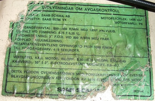

Säilinud on ka kapoti all olev paberist mootori parameetrite vm. leht.
Oleks vaid keegi, kes selle täielikult ära tõlgiks.
Niipalju sain vist aru, et klapivahed külma mootoriga peaksid olema sisselaskes 0,3 ... 0,35 , väljalaskes 0,35 ... 0,4 . Süütenurk 3 kraadi 800 pöörde juures ja CO tase 0,75 .

Lisaks näpud sügelesid, võtsin kätte ja parandasin tagatulesid e. lasin liimi pragudesse.

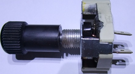

Ja õnnestus ka armatuuri valgustuse reostaat ära parandada. Puhastasin ja proovisin ühte ja teist pidi, parim lahendus oli siiski 0,5mm traat liikuva osa juurde aretada. Lisaks kippus takistustraat pesast välja hüppama, sai ka see kuumakindla liimiga liimitud pesa põhja. 0.5 ... 1A vooluga testides täitsa toimis.

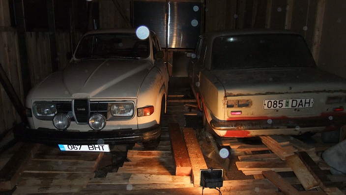

Pilt minu kahest vanast autost:

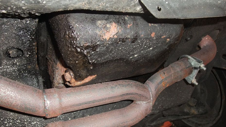

käisin vaatasin kah auto üle.
tegin mitu tiiru ümber auto ennem kui hakkasin aru saama, kas on ikka värvitud üle ja kui palju.
igaljuhul väga lahedas olukorras masin!!
pagasnikus tagavararatta juures isegi veel uue auto lõhn!
veel jäi silma, et auto lagi on nii valge, et see vist kogu aeg garaaziz seisnud, et päikest ja valgust pole saanudki. ja vähesest läbisõidust räägivad kulumata uksepakud ja ukse alumised kandilised tihendid.
muidugi ka paar sellist kohta leisin kah, mis teha tahaks, et päris viimase peal asja saada. kapoti alt seest lanzekate ääred, esitulde raamide juurest. aga sinna oli kenasti pintsliga värvi peale pandud, nii et mina ei näinudki.

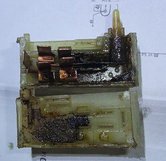

Tuli tahtmine jälle pisut nokitseda. Kuna kojamehe mootor ei jäänud ise seisma algasendis, siis sai tema lülitusplokk mootori peal lahti võetud ja sisu nägi välja selline:
Mis seal ikka, sai puhastatud ja kontaktid korda tehtud. Nüüd asjad nii nagu peab.

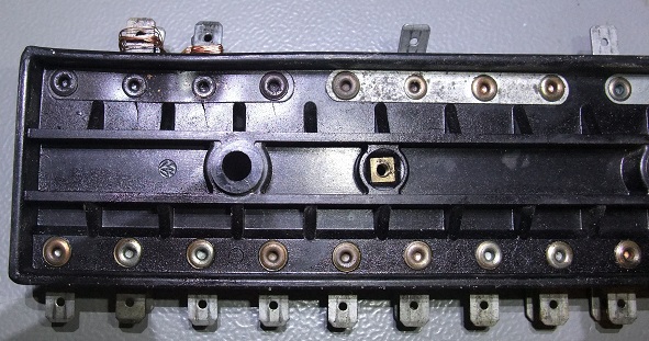

Ja alustasin ka kaitsmekarbi remonti. Tagumine pool, mis mind autot tuues Lätis tee peale jätta tahtis, nägi välja selline:

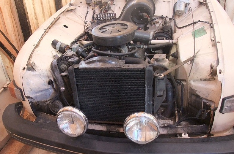

Vahepeal asjad niipalju edasi liikunud, et sai esipõll vm. maha võetud, teisel kivitäkked näha, tuleb nendega miskit ette võtta. Ja iluvõrel vana värv maha lihvitud (oli teine kriimuline), nüüd ootab korralikku värvimist.
Siit ka küsimus, kas iluvõrel nn. must osa on ka kuidagi värvitud vm. või on see ikkagi puhas must plastik?
Aga edasi ei teagi, kuidas minna.
Kui tahta väga heaks saada, siis tuleks ikkagi kapoti alune tühjaks teha (mootor, käigukast maha ja ka muud vidinad jne.) ja korralik värvimistöö seal ette võtta. Või miski "roostet tõrjuva" vahendiga kriitilisemad kohad üle käia ja tunda autost aasta paar rõõmu ning alles siis eelpoolmainitud töö ette võtta. Ka karteripõhja olukord ei meeldi mulle ... aga sinna ei pääse ju ligi.

Kui auto on tõesti nii heas korras ,et parandamist vajab vaid kapotialune ja aega tegemiseks on,siis mina küll võtaks mootori maha ja teeks korralikult.Oled vähemalt endaga rahul.
Postitusi: 7704
Kannata sügiseni ära; saad vähemalt sõita; muidu kui laiali lammutad, siis kui väga hästi teha tahad, näed ühte, teist kolmandat, mis paremaks teha tahaks ja niimoodi aeg muudkui kulub ja kulub ja sõita ei saa. Vana auto puhul leiab alati, mida teha...
Sellepärast peaksid ehk teise kah ostma- ühega saad sõita kui isu tuleb, teist remondid ja kui valmis saad, siis silitad :beer:

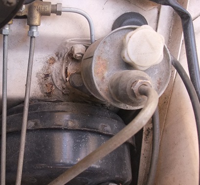

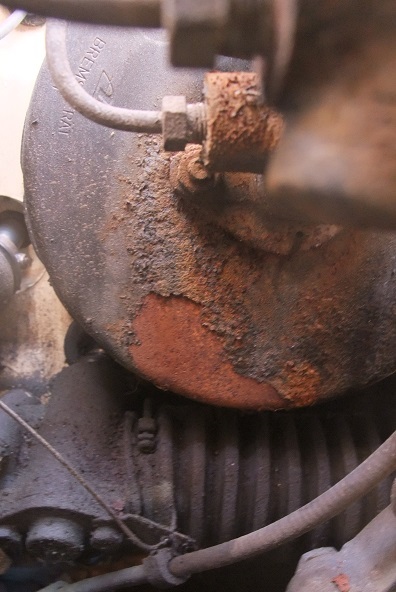

Ja üks üllatus tabas ka, juhipoolse esiratta taga lahtist korrosioonitõrjet näppides sattus kruvikeeraja ots mootori ruumi. Ehk siis kunagi ikkagi peab mootoriruumi alumise osa tõsisemalt ette võtma.

Tänase päeva tulemus (nädal nokitsemist ja): ülevaatus tehtud vigadeta ja auto liikluses ;)
Peavalu tegid tagapidurid, kuid peale reguleerpoldi lahti meelitamist said pidurid ühtlaseks. Üritasin ka trumlit lahti saada, kuid loobusin, ei tahtnud ta laagri pealt lahti tulla. Ja muidugi oli pidurivedelik mingi uskumatult vana must tökat.
Parem polnud ka mootoriõli mis nüüd uus sees. Enne õli vahetust reguleerisin klapid, süütenurga ja vahe aga no ei töötanud mootor nii ühtlaselt, kui eelmine aasta toomise ajal. Ja viga oli väga lihtne, mootor vajas lihtsalt uut õli .:eureka:
Üks pilt ka:
