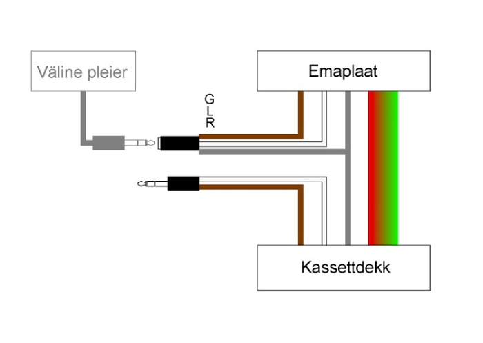

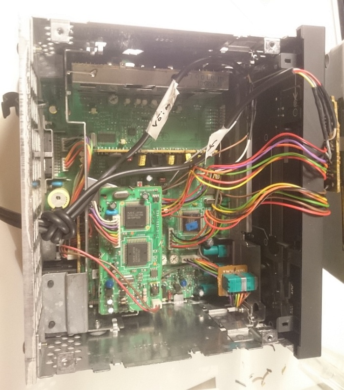

FM modulaatori kvaliteedist sai kõrini ning leiutasin erinevaid variante, kuidas heli otse originaalkassettmakki (50 406 88, PU-1525B) saada. CD makile on siin lahendusi pakutud, kassetikas pole veel silma jäänud, elektriskeemi ka ei leidnud. Äkki on kellelegi abiks.
Pärast mõningaid katsetusi jäin sellise lahenduse juurde:
Kassetidekki ja emaplaati ühendab juhtmepundar, katkestasin sealt L & R kanalid. Lisasin emaplaadi poole 3.5mm stereopesa ja kassetiosa poole pistiku - vajadusel saab kiirelt ja lihtsalt lülitada ümber nii kassetile kui välisele signaalile. G peab jääma ühendatud, muidu ei toimi kassetideki juhtloogika ja otsustab pidevalt linti edasi kerida ning katkestab heli.
Emaplaadile minevast pistikupesast lugedes: G => pruun (2. kanal); L => valge (3. kanal); R => hall (4. kanal).
Toimimiseks peab olema pleieris kassett; kui kassetipool läbi saab, pöörab helipea end, aga paarisekundiline katkestus ei häiri.
Salongi sai otsad midagi lõhkumata tuua tuhatoosi alt - suhteliselt vähesilmatorkav variant.

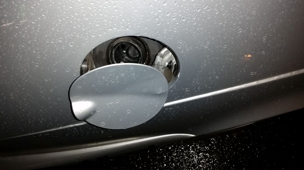

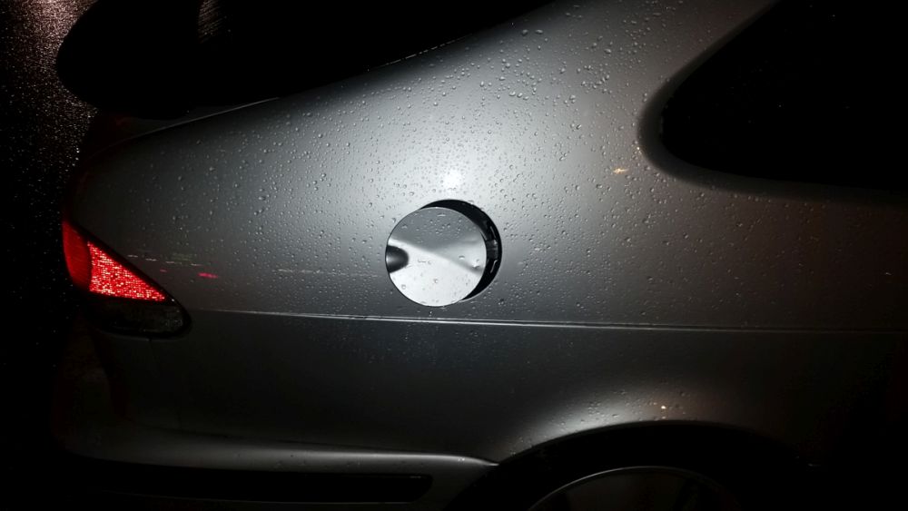

... ja tänane areng, kuradi värdjad rsk:
Kui nad sinna midagi muud asemele ei valanud, siis oli bensiin paagis alles. Korgi olid minema virutanud. Palju õnne.
Kellelgi bensiinipaagikorki ja/või hõbedast luuki üleliigsena ei vedele?
Luku toimimist peab veel katsetama.

- Asendasin bensupaagi luugi ja korgi. Katkist lukku ei hakanud igaks juhuks välja vahetama - äkki keegi teeb veel katset, tehku siis niisama lahti ja veendugu, et sealt midagi kätte ei saa.
