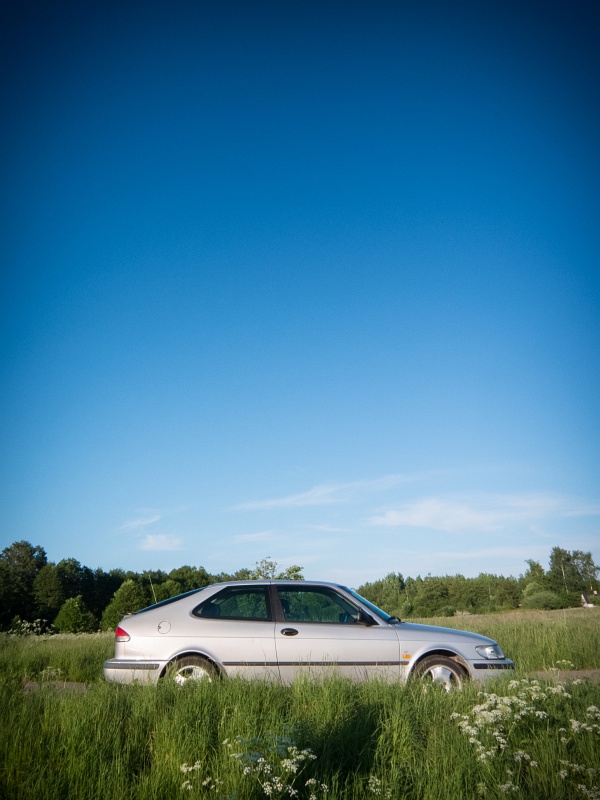

Vahepeal õnnestus jälle hunnik raha oma hõbedasse ratsusse matta ning hulk tegemistvajavaid töid nimekirjast maha tõmmata.
Sõidumõnu on varasemaga võrreldes teisest klassist - automaatkastiga väga mõnus kruiisida. Kõrvalnähuna on tekkinud allergia kõikvõimalike helide suhtes. Ehk on mööduv.

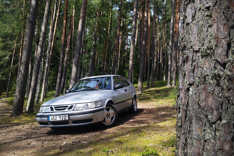

Vahelduseks üks suvine pilt - jah, mulle meeldib OG profiil.

Väga kena hõbedane nool :) Ise naudin ka automaatkasti, päris sujuvalt vahetab ja hea minekuga.

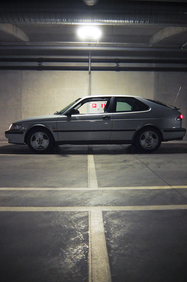

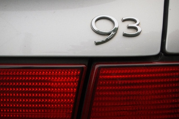

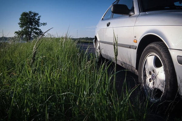

Võtsin vvs-i üleskutset kuulda ja klõpsisin pilte. Mitte, et neil jaaniga pidagi pistmist oleks, aga:

Väga lahedad, eriti esimene ja viimane! Kus tehtud?

Suur-Sõjamäel Technopolise uus-vana parkimismaja taustal.
Esimene on äge jah. Kaalun, kas on viitsimist tagasi minna ja vaadata, kas saaks auto tausta suhtes kuidagi loogilisemalt paika.
