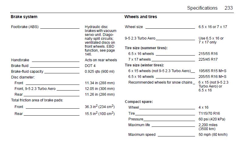

Nii, uurin targematelt - mis mõõduga 15" rehvid on/võiks olla originaalis mitte Aerol?
VINi järgi varustus näitab, et 15" brake disc. Viking ütles, et näeb ainult, et 215/55 rehvid olnud ja pakuvad, et 16" siiski veljed olnud, mitte 15". Seda 215/55 nägin isegi.
Tire, 215/55, Vr<240 Km/h
Tire, Michelin Mxv3a
Velgedeks olnud uuena mingid Alu Rim, 5-spoke, 2:a Gen.
https://www.wheel-size.com/size/saab/9-5/2001/
annab 205/65R15.
kuid asendustabelid:
215/55R15-195/60R15
215/55R16 (enamus lehti annab selle mõõduks)-195/65 R15 ja 215/60 R15
Et mis mõõdus talverehvid naastu puhul oleks õige valik 15" veljele? 205/65R15 või 215/60 R15? Kellel on mingi täpne info võiks seda jagada :).
Tänud ette!

Kas need möödud siis kasutusjuhendist ei sobi (mitte Aero) ?
Mul omal talvel all naastud 195/65 R15 ja kena lume-sees söita.
Tech2-ga tuleb aint spidomeetrit pisut korrigeerida nende rehvimöötudega.
tire sizes.JPG (68.73 KiB) Vaadatud 8059 korda
STR kirjutas: ↑R Okt 06, 2017 11:28 https://www.wheel-size.com/size/saab/9-5/2001/
annab 205/65R15.
205/65 R15 on üks ebameeldiv mööt. Mitte söitmise suhtes, vaid rehvide leidmise asjus. Vähelevinud ja seetöttu kallid (just käisin isa kaubikule otsimas, kuna tal passis selline mööt kirjas). 195/65 R15 palju lihtsamini leitav ja soodsam (vörreldes korralikke tootjaid).

Tänud "overspeed"! Just midagi sellist ma soovisingi teada. Otsin siis 195/65R15.
