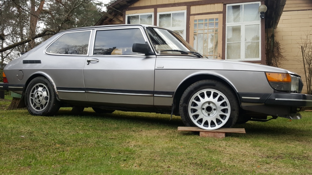

Kevad on kohale jõudnud, ehk on aeg seda kuulutama hakata. Alla said suve pastlad ja kapoti alla tutikas boschi aku.

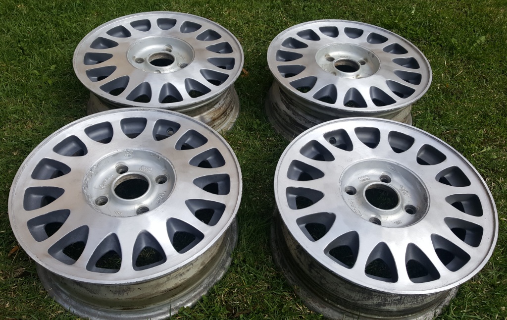

Talvel hakkas sunburst velgedelt värv kooruma. Nüüd, kui kevadvaheaeg leidus lõpuks piisavalt palju aega, et nad tõsisemalt ette võtta. Pärast poolt nädalat nühkimist ja nühkimist ja vahepeal värvimist ja siis veel nühkimist, on tulemus rahuldav:

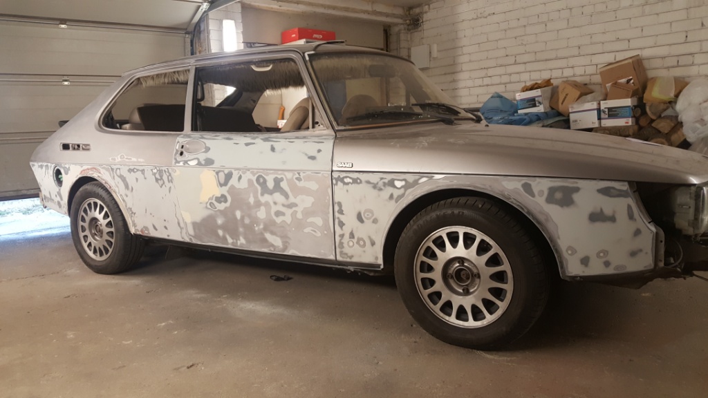

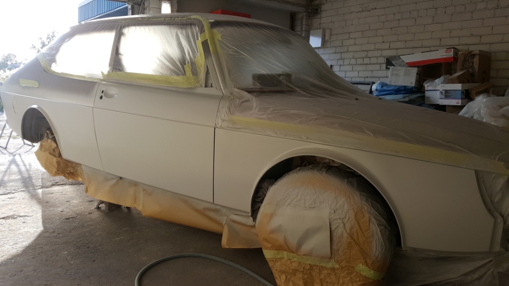

Suvevaheaja algusega tekkis ohtlikult palju aega. Selle asemel, et minna Kanuti aeda kaklema, läksin mina Saabi restaureerima. Aga noorele nolgile anda sprei purk ja tükk liivapaberit ei ole eriti pädev lahendus. Ehk sai ühendust võetud Härra Kruvi76-ga, kelles sai minu mentor järgmiseks kuuks ajaks.
Auto ostust saati on mureks olnud kõrvalistuja poolne mullitav külg. Lahkamise käigus selgus, et originaalvärvile on krunt peale tõmmatud. Seetõttu sai mõlemal küljel tõmmatud saastakiht vabrikukrundini maha.
Järgnes pahteldamine. Täis sai pahteldatud külje liistude all olevad augud. Kuna mussi niikuinii kuulan auxi kaudu sai likvideeritud ka antenn.
Kaugelt väljamaalt nimega Saaremaa, sai “sebitud” ka teine iluvõre, 1979.aasta masinalt siis. Vanema klassiku iluvõre, vähemalt minu silmis, on kõvasti kenam ja agressiivsem.
Üks paljudest Kruvi soovitustest oli turboka lisastange värvida kerevärvi. Alguses olin veidi pessimistlik. Tahtsin teha tradistsiooniliseks mustaks. Kuid peale värvimist, kadus ka pessimism. Olles kerevärvi paistab stangelisa palju paremini välja. Ja nibukate asjus pole mõtet vigiseda, need on strukturaalse eesmärgiga.
Nüüd on kapott eriti valus pind silmas. Kuna kapott oli nii mõlkis, pinges ja roostes, polnd seda mõtet värvida. Lihtsam on uus kapott soetada.
Kui kedagi värv huvitab, siis nimeks on kvarts pruun ja kood on 129H.

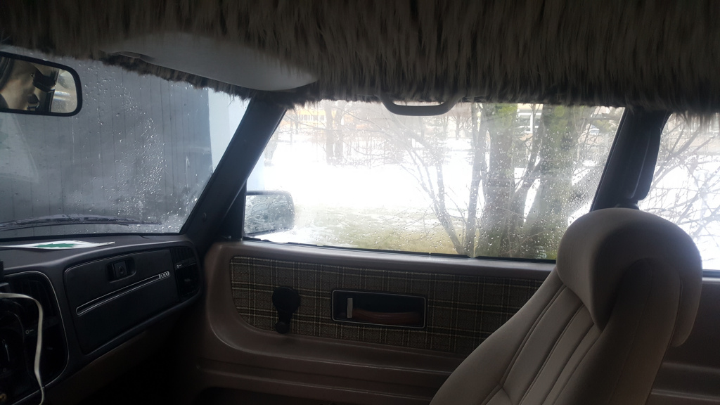

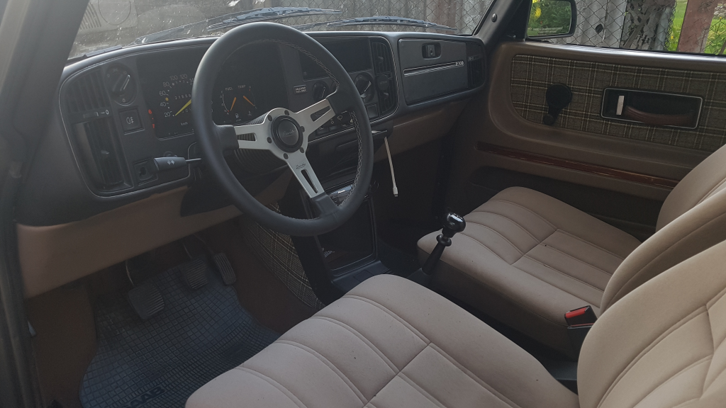

Kiire 12.klassi tõttu on raske olnd aega leida klassikule. Vahepeal olen jõudnud alustada värvitöid uue kapotiga ja teinud salongi kenamaks. Nimelt, viskas üle vana määrdunud kalts uksepaneelidel. Sai peale tõmmatud hoopis retrom kangas. Riiet valides üritasin hoida pubekalikku värvikirevust maas ja sai valitud hoopis morbiidsema meelelaadsusega kangas. Vähemalt klapib laega. Vahepeal äästasin ära ka ema nahast käekoti, mille säilmed tõmbasin käepidemetele peale.
Re: Saab 900i 1985, Hemi
Postitatud: P Veebr 10, 2019 19:14
Postitas arvo92
Jaa. See lagi. See ei jäta kindlasti külmaks. Ei emotsionaalselt ega ka füüsiliselt.
Uksepolstrid väga ägedad :)

Klassiku sisu läbis taaskord tuuningukuuri. Kõiksepäält sai tehtud keemiline puhastus herr Drazicu poolt. Kena töö kena tulemus. Nüüd on esi istmed sama tooni mis tagumised. Pidevaks pinnuks silmas on olnud imelikud süvendid ustes, loodud justkui liistude jaoks. Kuna saab sinna ei pand mäskit, siis sai ise aretatud ukseliistud.
Lisaks annetas üks kaasklassikufanaatik mulle ka keskkonsooli. Kuna keskkonsooli tagune riie on pärit sinise sisuga klassikust, sai see ületõmmatud sama kaltsuga mis uksepaneelid.
Uuenduse sai ka rool. Algusest saati häirinud iiglamasuur rool, mis koos roolivõimuga teeb juhtimise mannetuks. Olgugi, et ma netist tellisin 3 korda odavama luisi rooli mis oli plaanis ise nahatada, saadeti hoopis uhkem ring. Ei kurda.

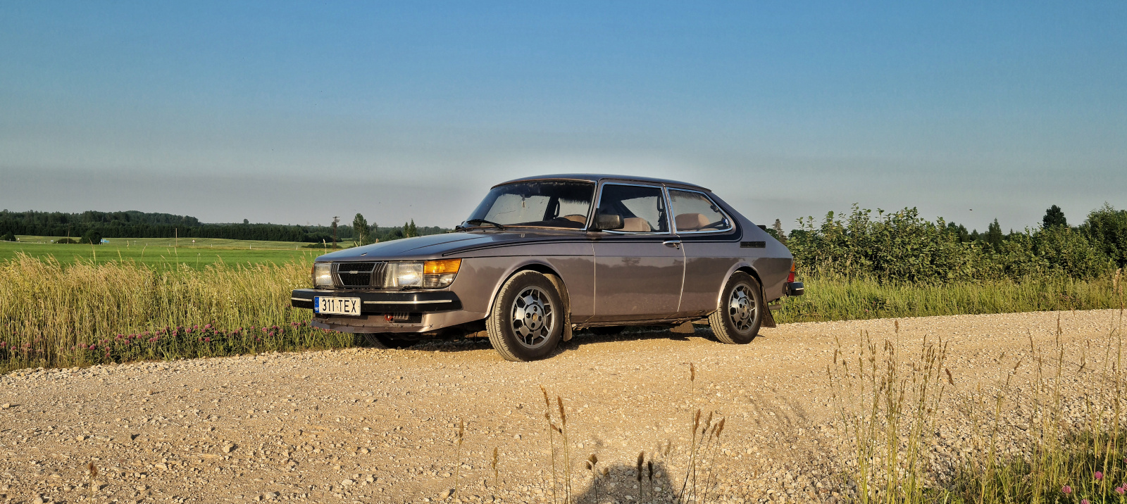

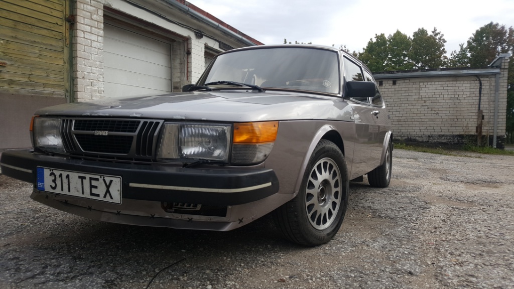

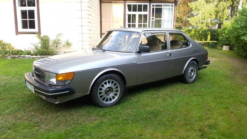

Viimasest postitusest on möödunud ajateenistus ja ülikooli esimene aasta. Muutund nii mõndagi, kaasaarvatud klassik. Põhimure on pikalt olnud kapott. Mõlk oli kole ning lisaks takistas see üht minu unistust, EMS triipu. Rahuldatud on mõlemad mured. Kapott läigib sama hästi kui külg ning pikki külge jookseb Saabi üks tuntumaid siluette. Minusilmis üks parim "tuuning" mida saab teha 3 ukselisele klassikule on see EMS/SPG(või mis iganes selle õige nimi on) triip. Rõhutab auto parimaid jooni.
Ühtlasi taastasin ära jalgpallikad. Jah nendega saab pitsat lõigata(5 tolli lai velg 1200 kilose tühimassiga autol :wall: ), kuid auto ajastutruu ilmega istuvad paremini kui oskaks ettekujutada.
Peab kiitma ka töökindlust. Auto on olnud minu käes nüüdseks 4 aastat. Viimase 2 aasta jooksul on olnud vaja vahetada juhipoolne rooliots ja käimakasti ninas olev mootoripuks. Irooniline, et kahe 9-5 Aero taustal on olnud kõige töökindlam masin just 36.aastat vana klassik, ning seejuures on klassik olnud veel kõige suurema kasutusega!
Samas pean tõdema, et Boschi K-jetronic ikka näksab persest. Ülevaatuse parklas tuleb keerata kütusesegu nii lahja piiripeale, et kohe kohe sureb välja, siis on heitgaasid tublid. Nii kui välja lastakse saab keerata kütusekruvi tubli pool keerdu peale. Samas pean tõdema, et kui Tartu Kesklinna bussipeatuses seisev ökokursakas kirjutab: "su autost tuleb püssipauke ja leeki. ei ole norm", siis sõltumatta päevast on reede tunne.
Omapärane on ka eri generatsioonide suhtumine autosse. Üks tiinekaeas kiitis, et "issand ma polegi näind et keegi paneks Nike triibu oma autole. ülikõva", samas Tartu Ülikooli raamatukogu ees, kui lappasin raamatutehunnikut kokku, teatas üks ajalooprofessor möödaminnes, et "harva kohtab tudengeid kes teevad mind nooremaks".
