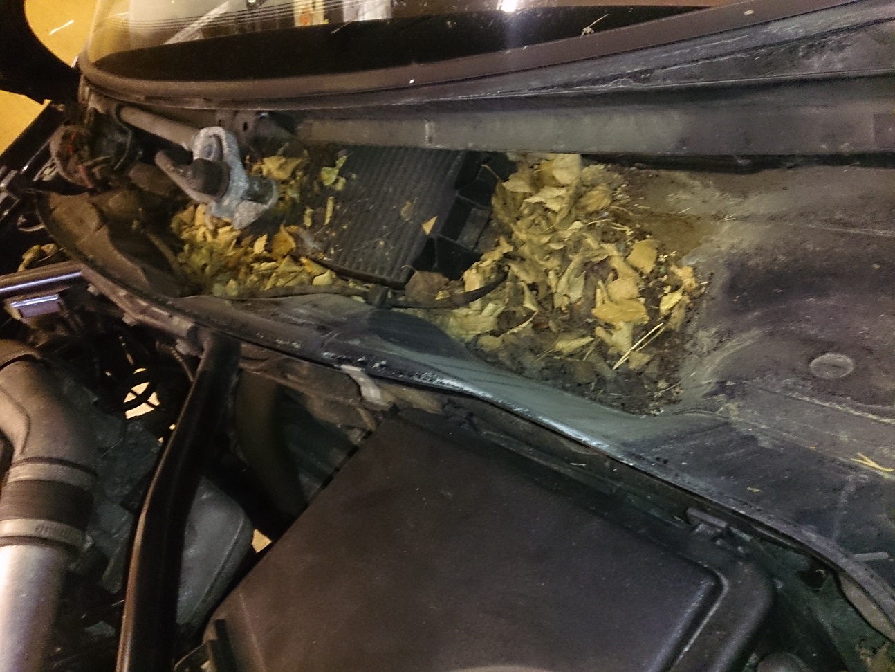

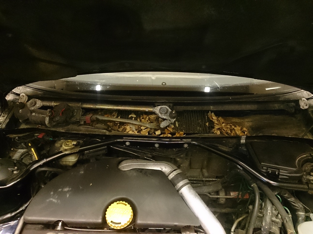

Salongifilter oli parasjagu lehesodi täis (filter uuena on valget värvi :P )
Puhastasin lehtedest, puhastasin veeäravoolukanali, ja uus filter paika.

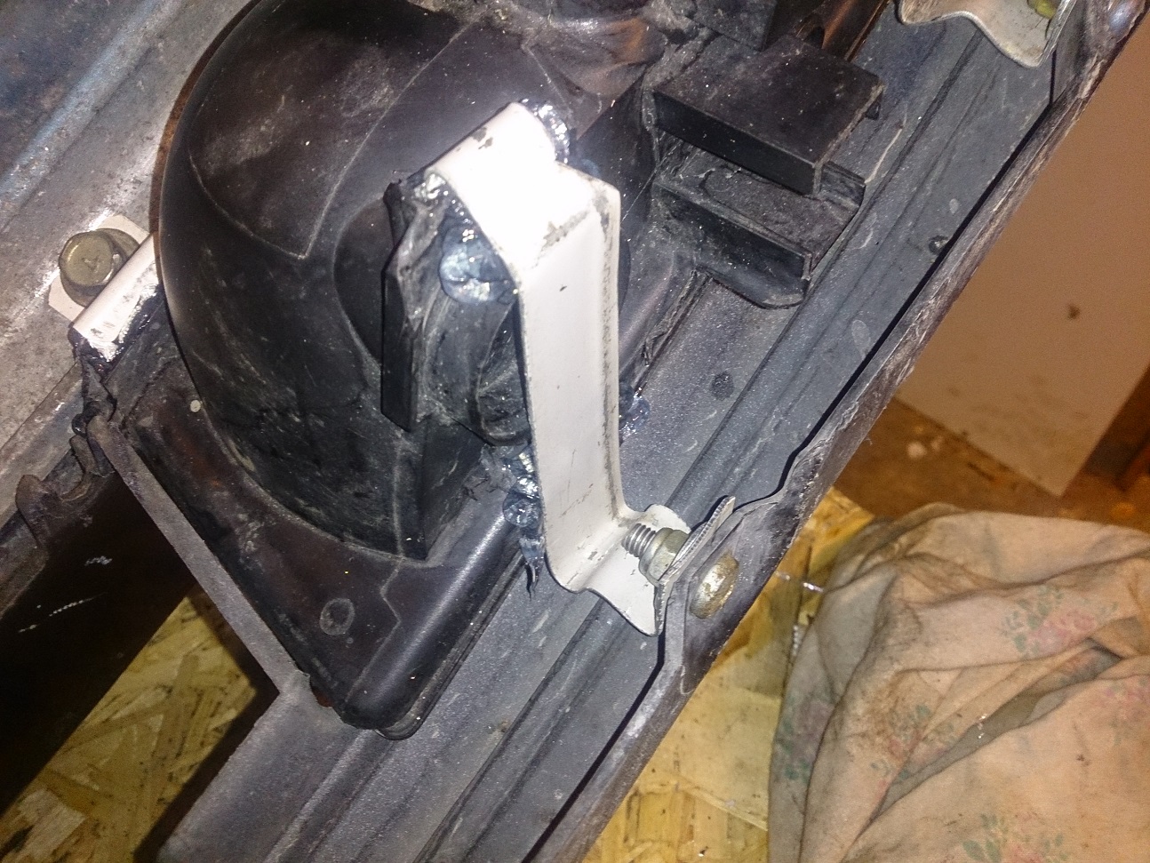

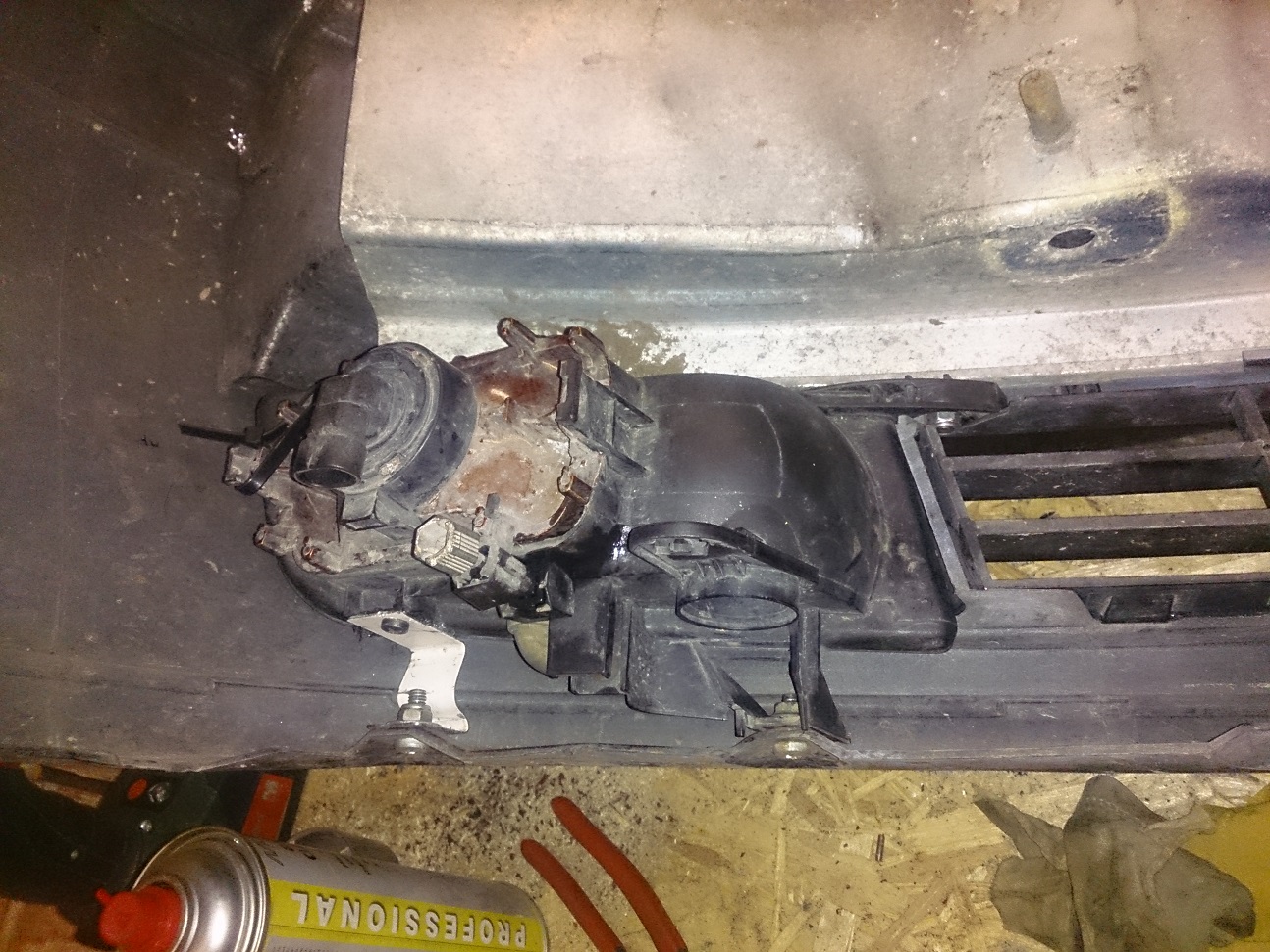

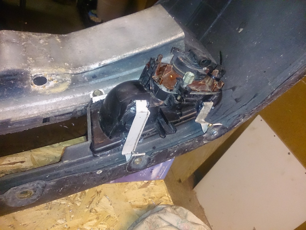

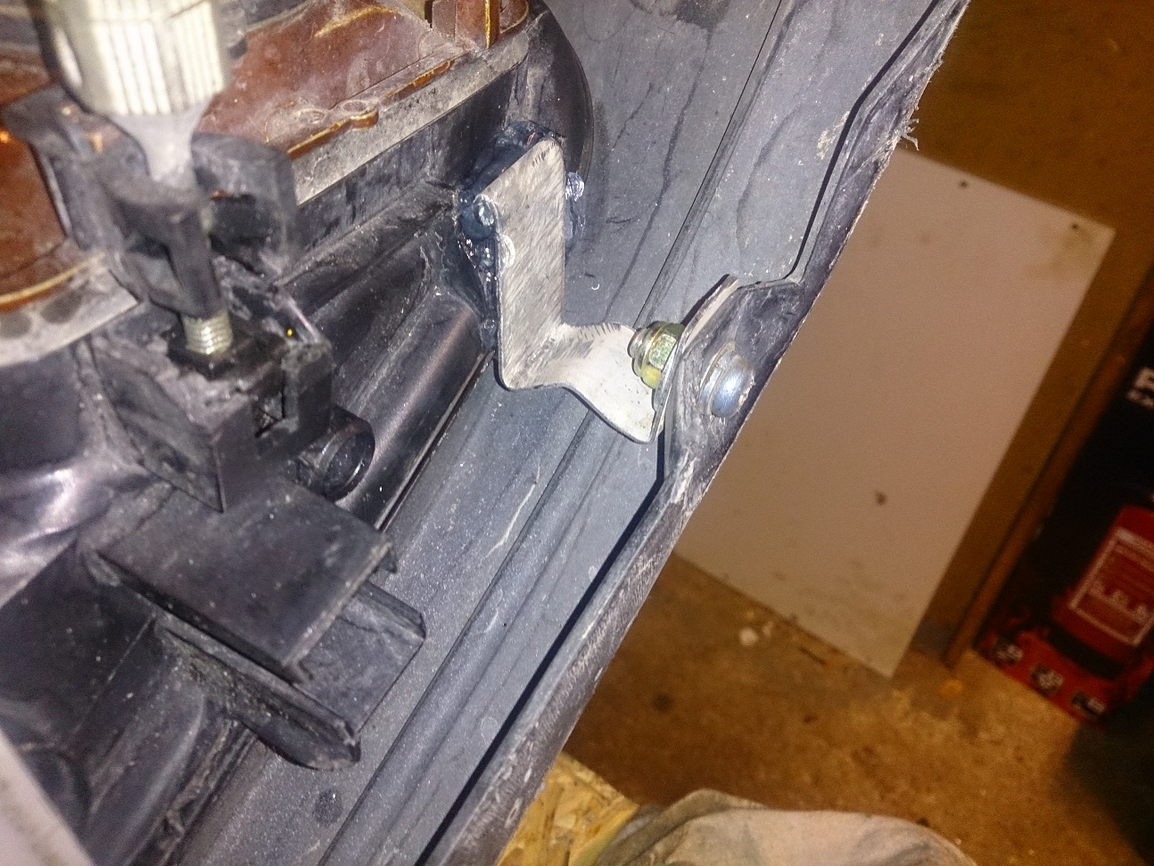

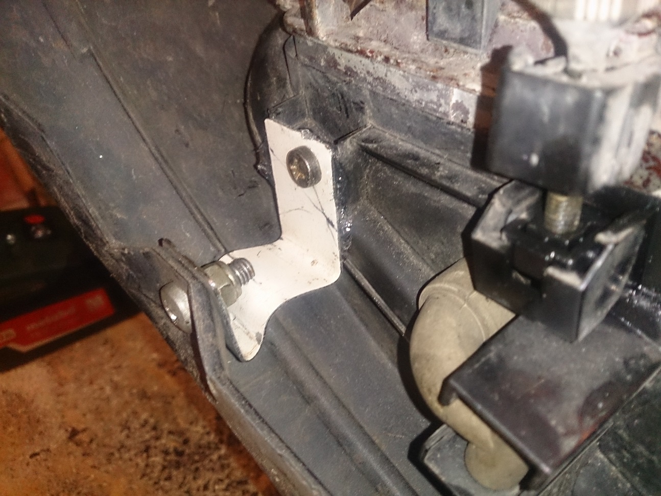

Leian, et auto näeb palju ilusam välja, kui tal on küljes udu-tuled.
Varuosa-kataloogi järgi, on 9-3'l ja 9-5'l samad udutuled ... vähemasti varuosakood on sama.
9-5'st oli mul üle 3 katkiste körvadega udutuld. Suutsin leida ülesse vaid kaks ... önneks kummagi poole oma (parempoolsel olin suutnud 9-5'ga ühel korralikul talvel lumekamakasse söites köik kolm körva puruks söita).

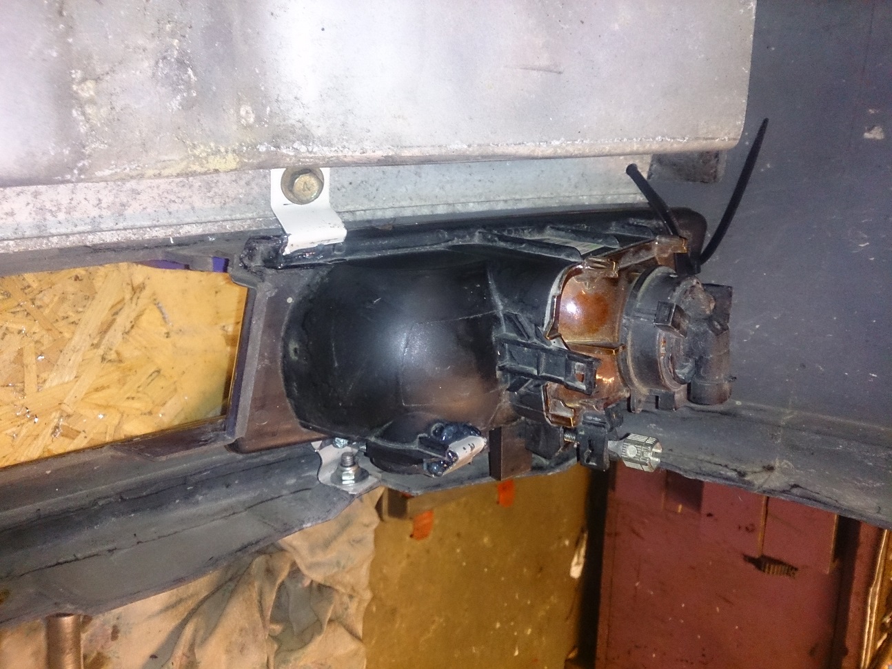

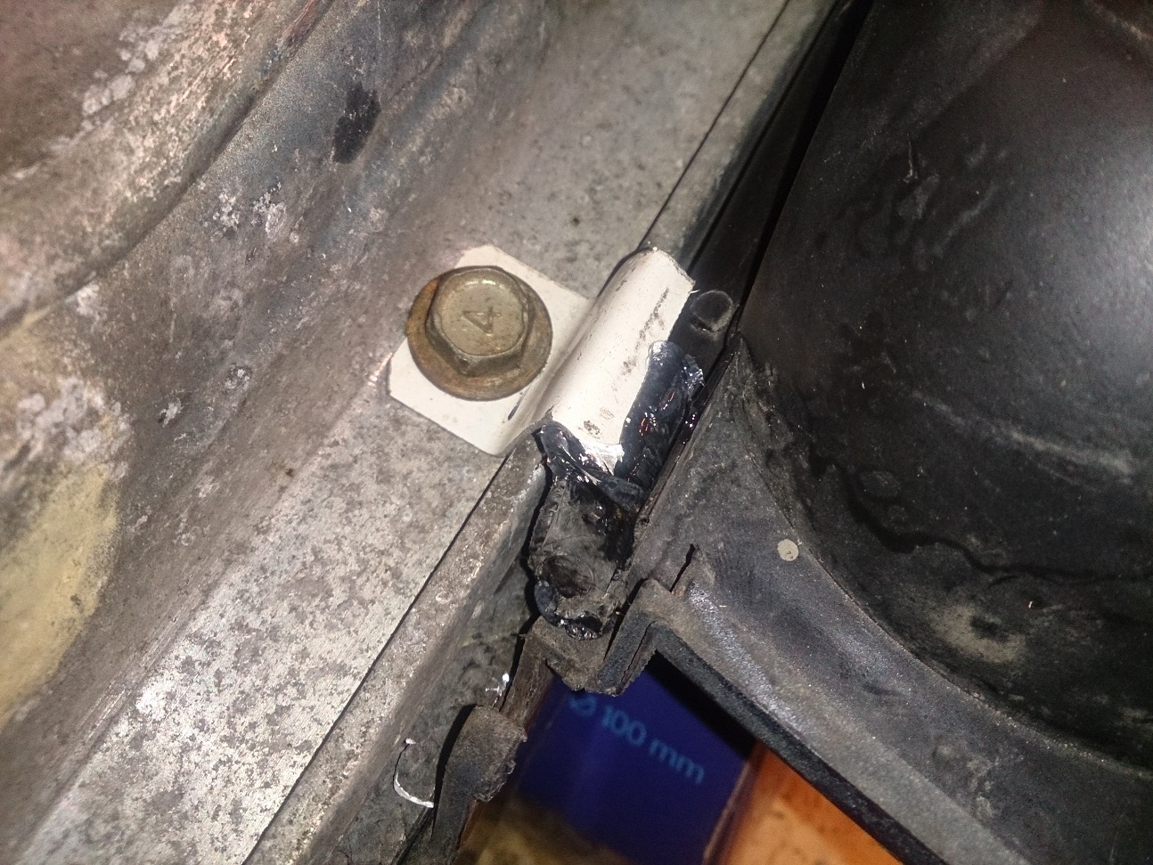

Kuna stange kenasti eest ära, siis oli hea rahulik uusi kinnitusi nuputada udutuledele originaalkinnituste asemele.
Nokitsesin ja nikerdasin 1mm (oli vist 1mm) plekist vajaliku kujuga ja asendiga uued kinnitused, mis liim-silikooniga ka lambi külge liimitud said, osad ka kruvidega fikseeritud, teistel jällegi ümer-ääre-pöörav ots ... olenes vöimalusest.
Lisaks panin ka ülesse kaabli-kinnitus kröpsu kummalegi, no igaks juhuks.
Vasem-poolsel oli önneks vaid üks körv ää murdunud:

Parem-poolsel, nagu ülal mainisin, oli pisut rohkem nuputamist. Kuid külge ta kenasti sai:

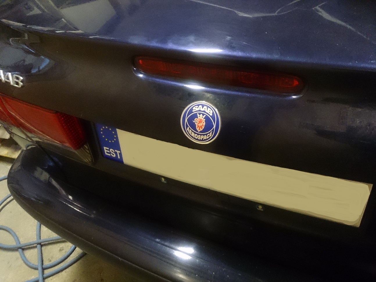

Tagumine pagassilogo oli ära pleekinud/kulunud. Päris öige kumerusega uut ma ei leidnud.
Otsustasin panna asemele kunagit vanale sinisele 9-5'le tema vötmehoidja järgi tellitud pisut omapärasemad embleemid.
Tookord sai neid vöetud kolm tükki, seega üks oli veel üle. Mööt sobis ja paika ta läks, elastne olles vöttis ta kumeruse kenasti omaks:

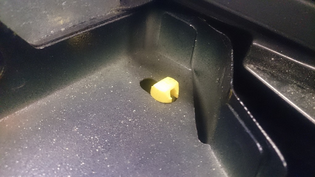

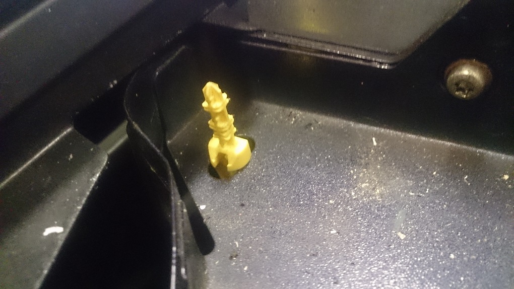

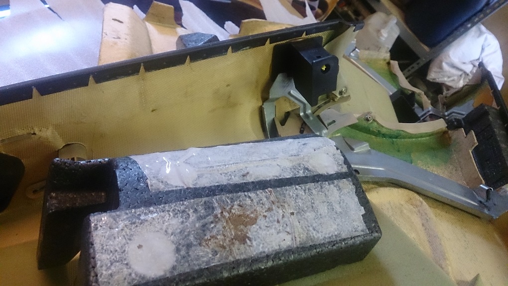

Ühel polstril on lahti tüübli plastik ja kumeruse peno. Teisepool on katki mölemad ülemised kinnitustüüblid.
Lahti tulnud asjad liimin kinni, tüüblid tellin uued.
Näha on, et need on maas käinud. Peno on proovitud kahepoolse teibiga tagasi panna, tüüblid on vigastatud vale eemaldusega.

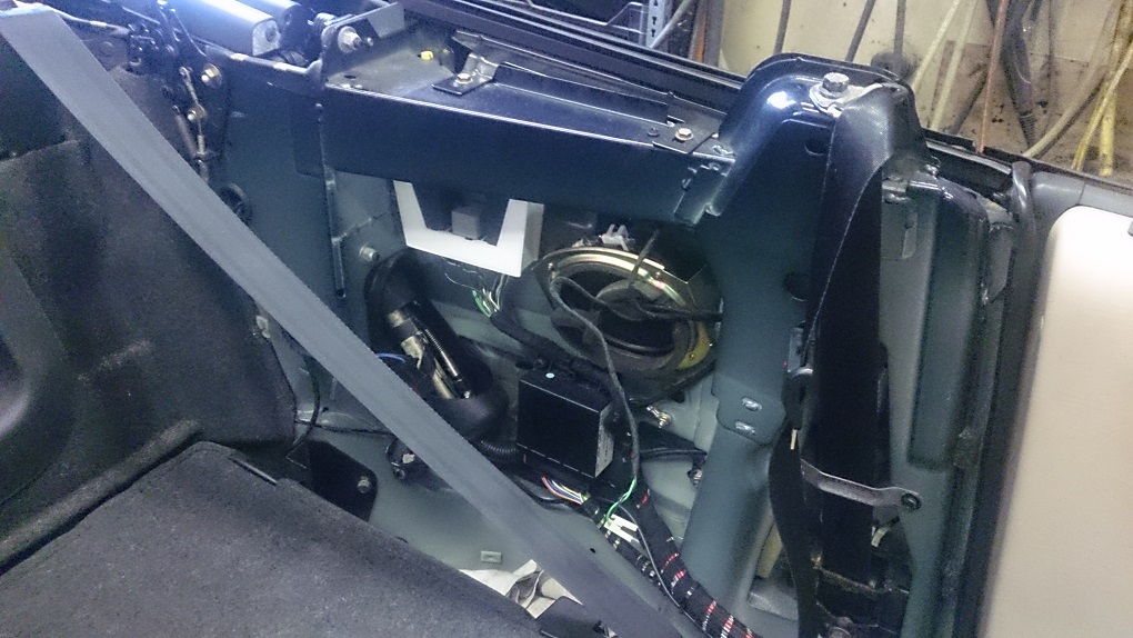

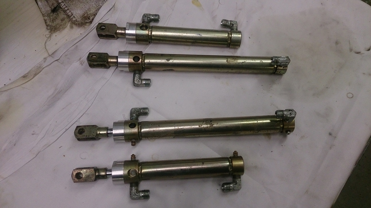

Samuti on ka näha, et silindrid on maas käinud, kuna völli fikseerimis splindid on valesti tagasi pandud.
Vötan silindrid maha ja proovin lekke asjus korda saada.

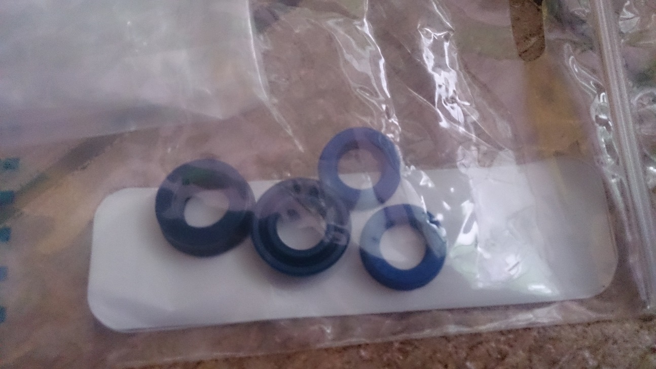

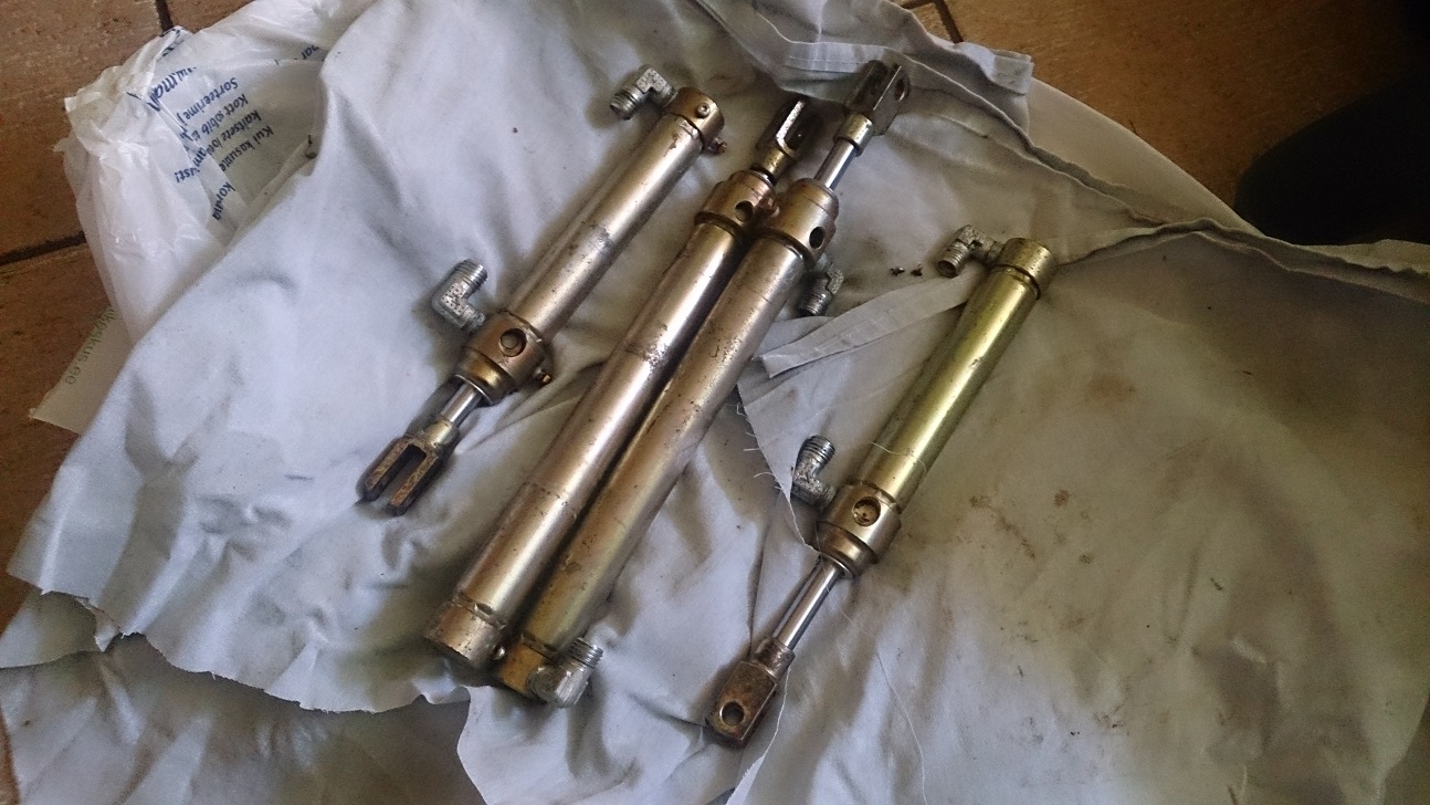

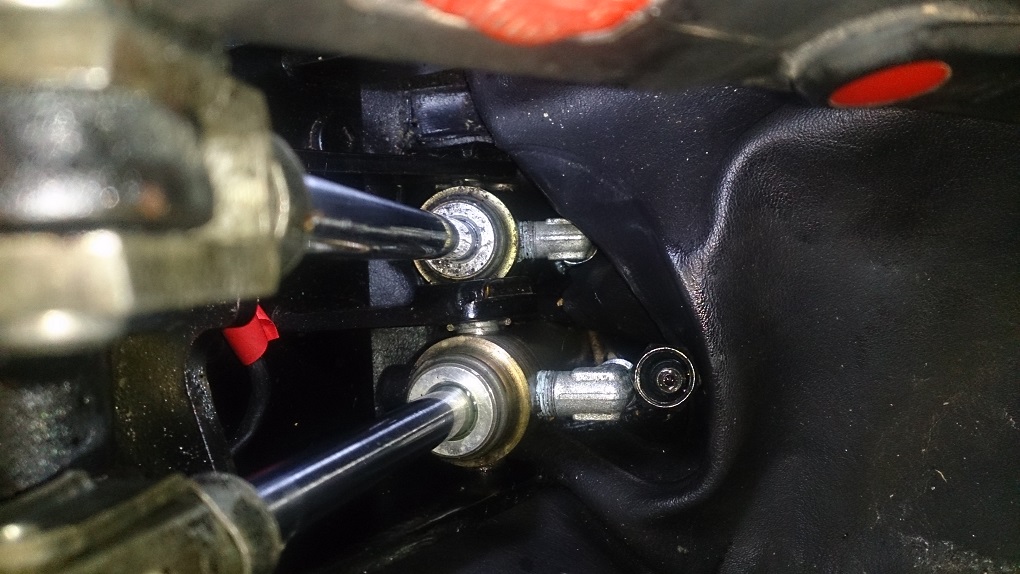

Tagumiste polstrite jaoks tellisin uued tüüblid, lahtiolnud osad liimisin. Nüüd kenasti loksuvabalt paikas.
Paigaldasin hüdraulikasilindritele uued mansetid ning toimib katus taas, lekkevabalt. Sisse läks öli Chevron Rando HDZ 32.
cvhydcyl 01.jpg (303.05 KiB) Vaadatud 21820 korda
cvhydcyl 02.jpg (237.11 KiB) Vaadatud 21820 korda
cvhydcyl 61.jpg (287.69 KiB) Vaadatud 21820 korda
Kel rohkem huvi, kuidas vahetasin ja mis silindrite otstes on, täpsemalt ja detailselt saab lugeda siit. Saab 9-3 CV hydraulic cylinders fix. Saab 9-3 CV katuse hüdraulika remont.

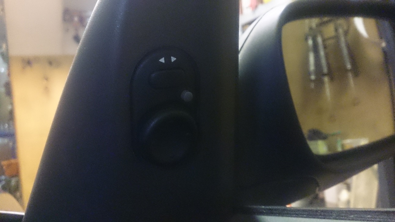

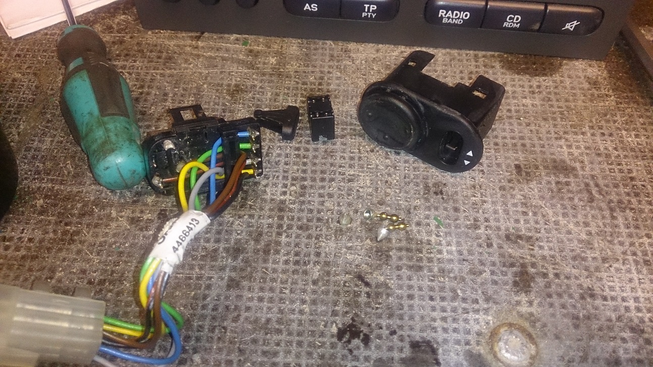

Auto seisis niisama, otsustasin taas sellega tegelda.

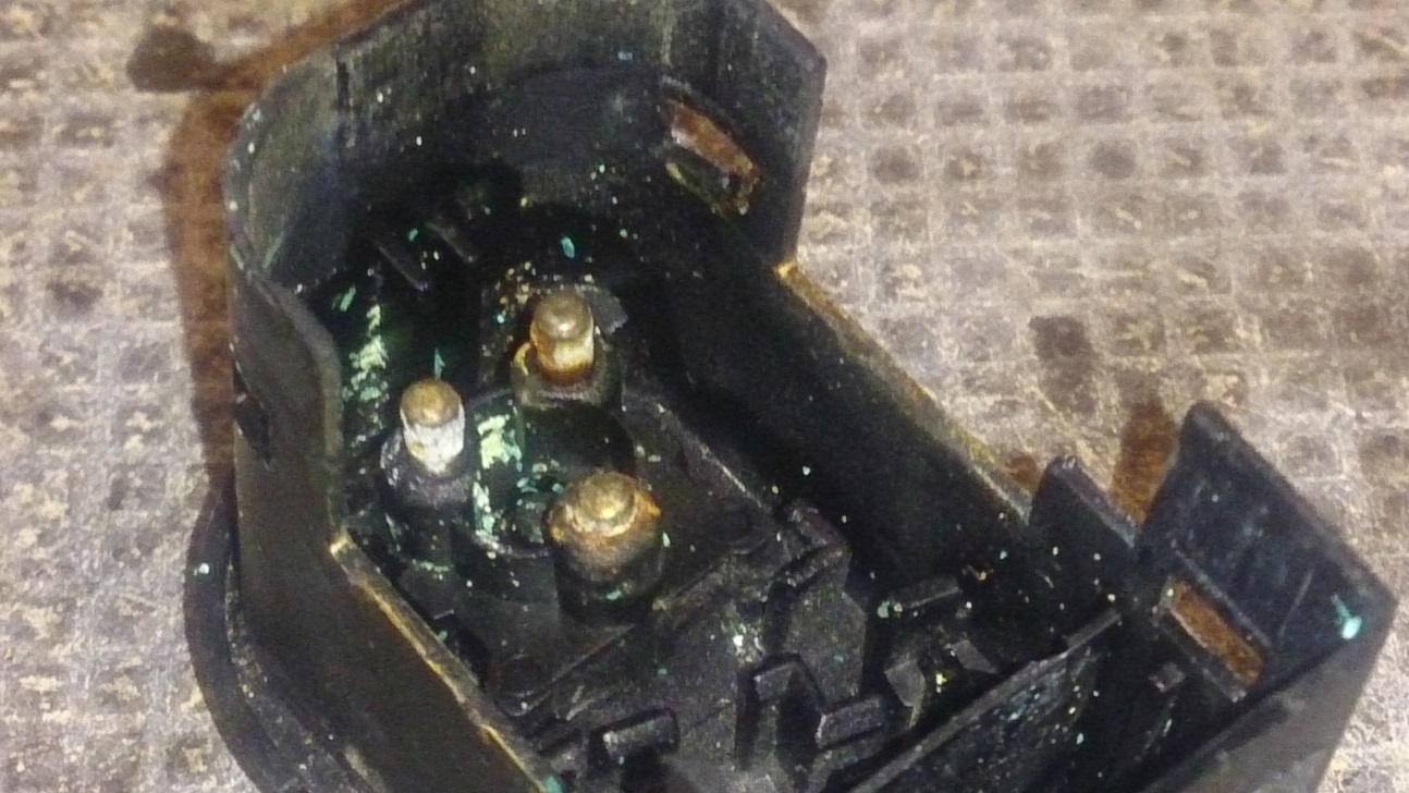

Küljepeeglite reguleerimine ei toiminud. Vötsin nupu lahti ning nägin, et oksiid on seal oma töö teinud. Üks reguleerimisvarrastest on juba poole lühem kui olema peaks.
2018hoole 004.jpg (477.51 KiB) Vaadatud 21239 korda
2018hoole 005.jpg (283.69 KiB) Vaadatud 21239 korda
Teise Saabi karbist leidsin tagavara lüliti. Tollel on küll see tagurdamise lisa-nupp, kuid töö-funktsiooni see ei sega sellel autol. Paika ta sobis. Parrastevaliku nupp on küll tagurpidi toimega, kuid see pisiasi ei sega kasutust, ei hakanud juhtmeid ringi töstma.

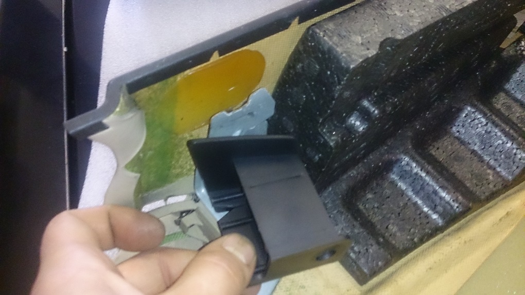

Muretsesin autole pisut puuduvaid ja tagavaraosi, mitte et mul neid köiki kohe vaja oleks.
2018hoole 001.jpg (325.71 KiB) Vaadatud 21237 korda
Tagavara-ratta alla sai vastav penoplast. Nüüd on ratas öigel körgusel ja pagassimatt taas kena sile.
Esi-udutuledel nüüd öige lüliti, saan neid kasutada.

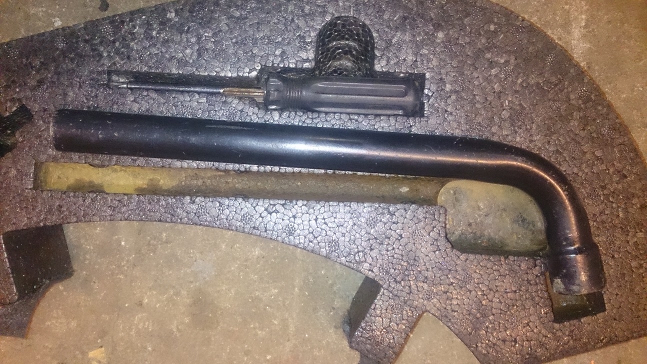

Puudu oli mul veljevöti. Vaja teda oleks ikkagit, kui teel ratas vahetust vajaks. Saadu on paksema varrega kui originaal, kuid lehtnoaga pisut löikamist ja olemas omal kohal ka seegi:
2018hoole 002.jpg (464.84 KiB) Vaadatud 21237 korda
2018hoole 003.jpg (404.01 KiB) Vaadatud 21237 korda

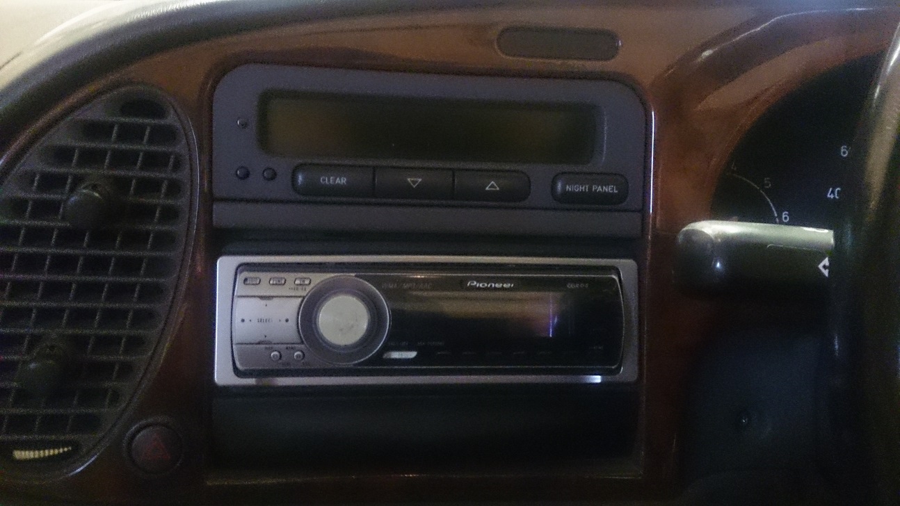

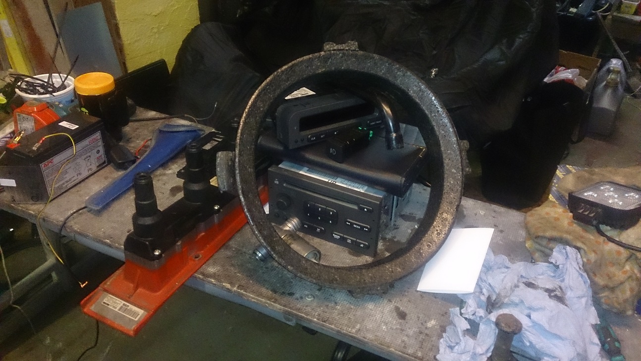

Alternatiivne Pioneer makk ei meeldinud mulle köige enam tema väikeste nuppude pärast ja ka seetöttu, et roolinupud sellega ei toimi. Sain originaalmaki CD-mängijaga asemele:
2018hoole 007.jpg (251.06 KiB) Vaadatud 21237 korda
2018hoole 008.jpg (308.49 KiB) Vaadatud 21237 korda

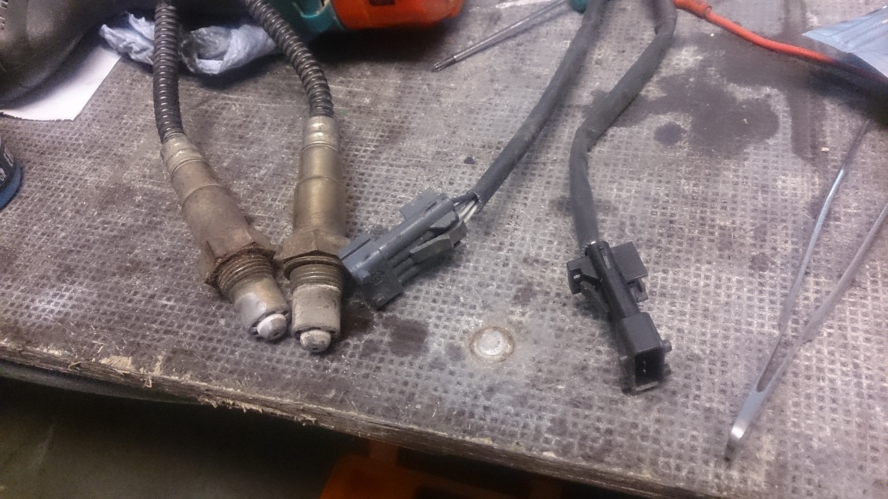

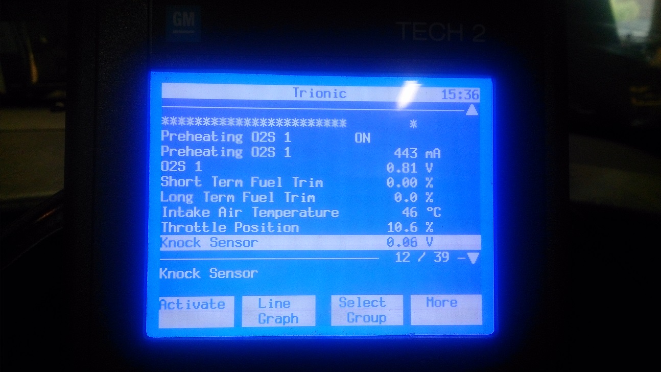

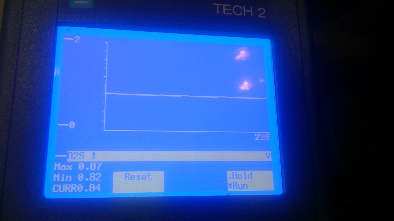

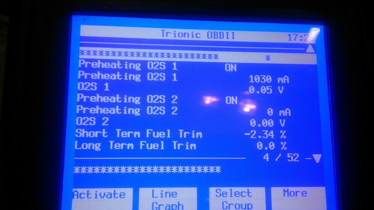

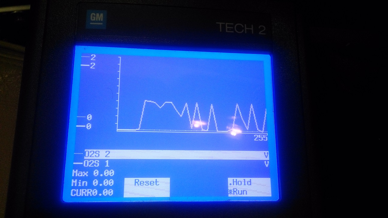

Uurisin edasi seda tühikäigu tuterdust. Hakkasin ükshaaval komponente välistama.
DI kasseti viga pole.
Tühikäigu seguklapi viga ei ole.
Lambda ... hapniku andur (Oxygen Sensor), ei tea ju selle väärtustest midagi, kuna pole kunagi varem kokku puutunud. Nr1 pendeldab 0 ja 0,7 V vahel, nii pidavatki tegema 0,3 ja 0,7V vahel, mo juhul nullile lähemal kuna segu pole ka reaalselt ju öige.
2018hoole 009.jpg (234.27 KiB) Vaadatud 21236 korda
Aga see, et nr2 üldse ühenduses pole ... kas vöib see vea pöhjus olla ?
2018hoole 010.jpg (303.51 KiB) Vaadatud 21236 korda

overspeed kirjutas: ↑P Okt 07, 2018 1:45 ...
Vast ikka mitte, sest teist polegi olemas, ei ole andurit ega pistikut.
Leidsin ülesse vanadest aegadest järele jäänud sinise 9-5 andurid, proovin korra üht neist asemele.

saabu14jr
Postitusi: 1255
Liitunud: P Apr 22, 2007 9:48
#45
overspeed kirjutas: ↑P Okt 07, 2018 1:39
Hiljem avastasin, et esi-uste kölarid ei toimi. Samas ma ei tea, kas need ka Pioneermakiga toimisid, sest seda kasutanud ma pole. Hiljem uurin asja, kas üldse kölarid ustes reaalselt ka olemas on ja kui, siis kuhu signaal kaob.
Ei toimi veel ka antenni väljakerimine. Seda asja peaks ka uurima, kust oma signaali saab, kas mehhanism üldse töökorras jne. Kui kellelgi tuttav mure antenniga, andke teada, kergendab mul aega.
Antenni signaal on nö remote juhe makil(tavaliselt sinine) uuri et see oleks auto pistikuga ikka ühendatud( jäân vastuse võlgu milline juhe, kuid vana maki peal peaks skeem olemas olema)
Esiukse kõlarid toimivad lâbi eraldi vôimendi(maki taga must, ümmargune pistik) jârelturu makil sa seda vóimendit vist tööle ei saa, lihtsam panna kolmeribalised filtrid vahele ja vóimendi minema visata(loe mulle maha müüa :D)
overspeed
Postitusi: 743
Asukoht: Saaremaa
Auto: 9-5 Estate ja 9-3 CV
#46
saabu14jr kirjutas: ↑E Okt 08, 2018 15:14
Panin seda sinist seal tähele küll, läks makki pistikuga.
Maki taga pistikut ümmargust nägin ... arvasin et see on auto-telefoni jaoks. Pista sinna ei osand miskit, ei sobrand kättpidi armatuuris ka rohkem, et ümarat pistikut leida ... uurin uuesti. Küllapet järelturu makil (mille ma ju välja viskasin) seda siis ei kasutatud. Proovin originaalil taas ühendada.
Tänud info eest.

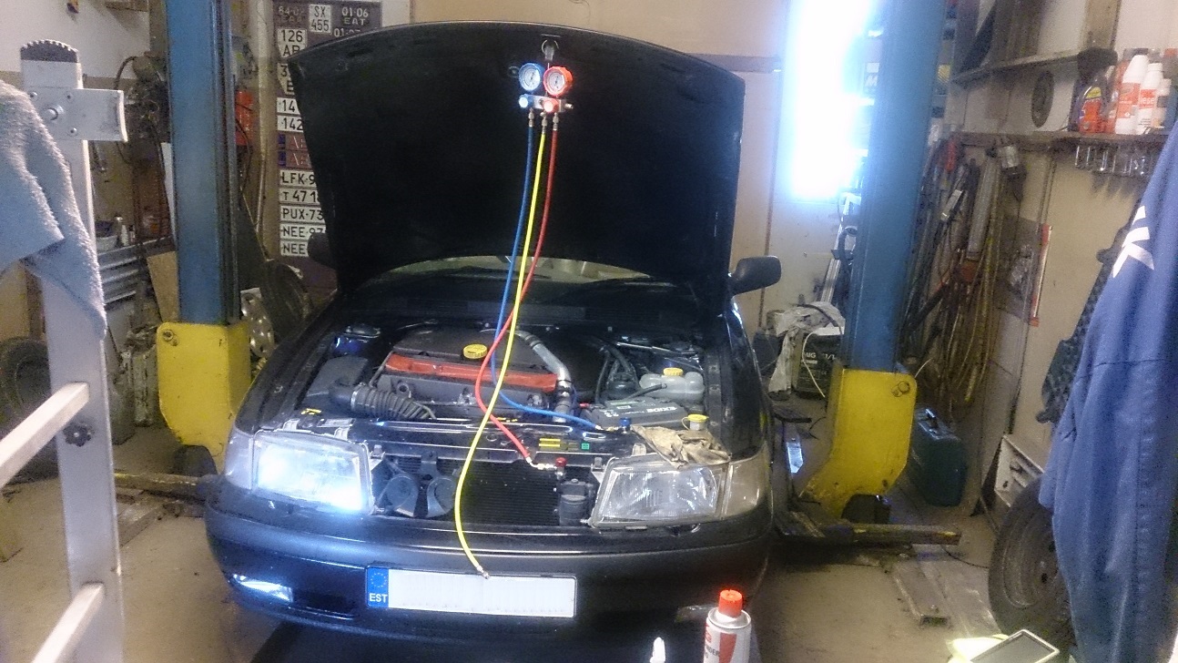

Poleks arvata osanudki, et ka kabrioletil on kondentsioneer olemas.
0,5 bar gaasigit oli veel sees :P

#50
overspeed kirjutas: ↑E Okt 08, 2018 12:41 Leidsin ülesse vanadest aegadest järele jäänud sinise 9-5 andurid, proovin korra üht neist asemele.
Panin siis ühe neist (tolle, millel sama pistik on) paika. Lamda anduri vötit pidin aint poest vahepeal ostmas käima.
Muutused: No tühikäik läks ühtlasemaks küll, kuid päris ideaalne ta pole aka veeklaasi mootori peal ikka ei hoia veel.
2018hoole 012.jpg (395.37 KiB) Vaadatud 21090 korda
Too andur polnud muidugit 9-3 jaoks vist möeldud, vöi on tal miskit viga soojendusahelas. Armatuuri hakkas koha andma Check Engine, mis ütles et anduri soojendusahela vool on vale (vist oli vähe).
Tech2-ga vaadates püsis Lamda anduri pinge nüüd kenasti 0,8V kantis, mis peaks siis ütlema et AFR (Air Fuel Ratio) on 14 kandis, peaks ju sobima.
Soojendusahelal jah mA vähem kui teisega.
2018hoole 013.jpg (176.45 KiB) Vaadatud 21090 korda
2018hoole 014.jpg (241.83 KiB) Vaadatud 21090 korda
Hetkel rohkemat otsida ei oskagit. Kas osta öige uus andur vöi jätta mingiks ajaks nii. CE söitu ju ei sega otseselt.
Programmeerisin seal ka SID-i, oli tal US seal valikus, panin EU. Peale seda kadus listist O2S 2 (Oxygen Sensor No2), kuna mul ju reaalselt seda ka pole olemas.
