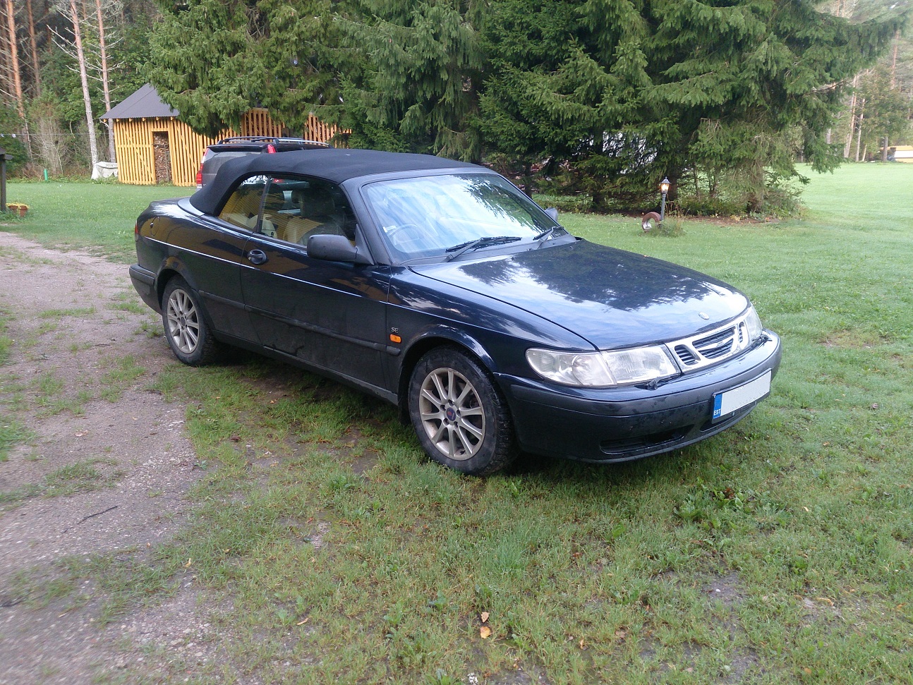

Tervist 9-3 Saabihuvilised.

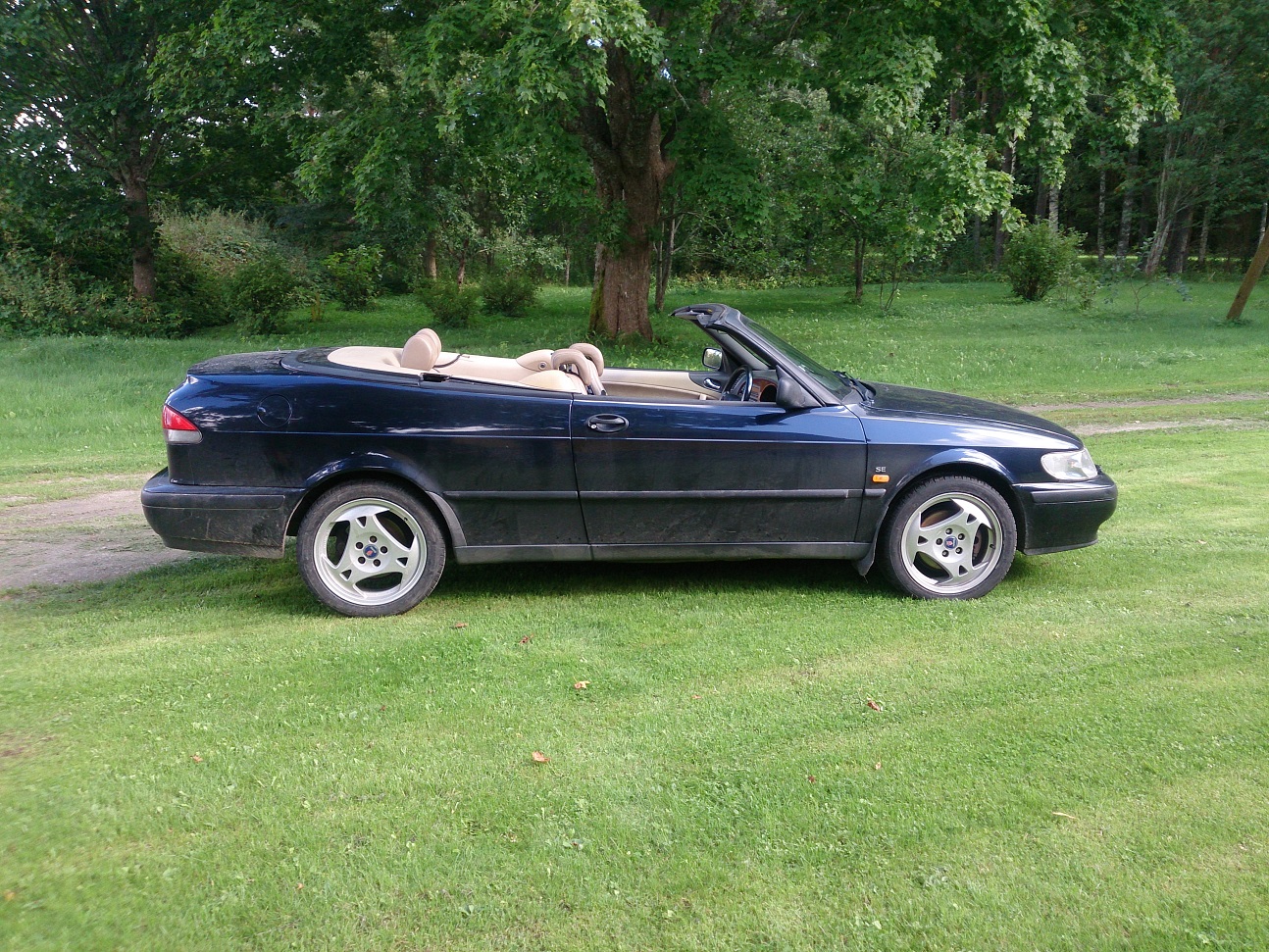

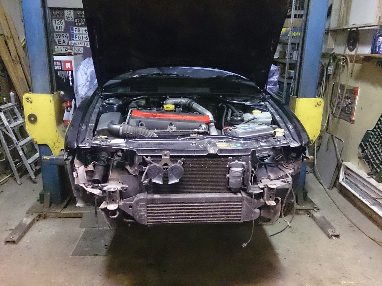

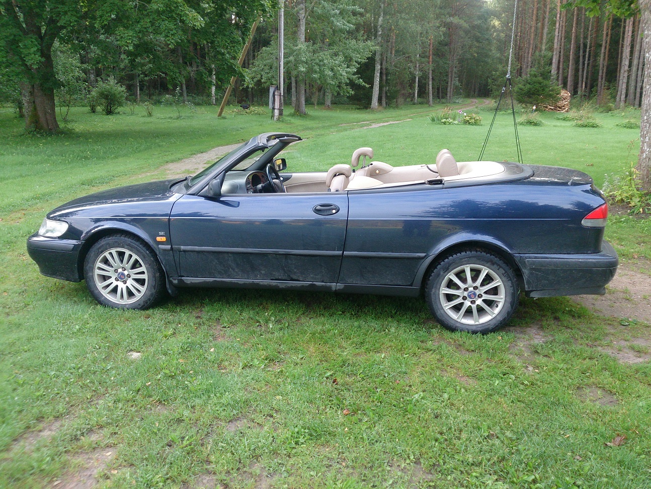

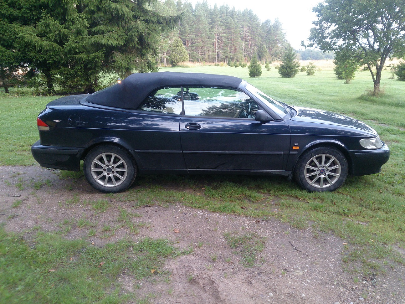

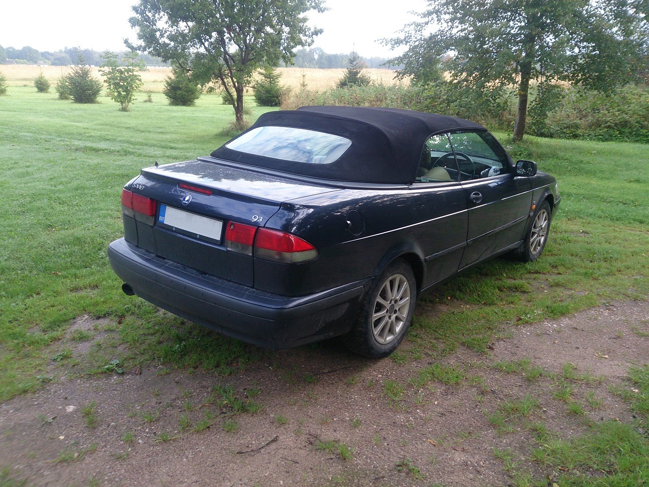

Siiani olen tegelenud pöhiliselt oma 9-5 'ga, kuid sai talveks nokitsemiseks ostetud üks kabriolett 9-3 (9400), millega siis lihtsalt löbusöite teha lastele ja kel veel soovi. Oma igapäeva-autodest 9-5 ja XC70 ma ei loobu, lihtsalt lisaks veel üks Saab.
Lühilugu:
Söbral on/oli kabriolett. Tegin lastele löbusöitu ja neile see nii meeldis, et otsustasin ka omale lahtise katusega auto soetada lisaks. Kuna aga Saabi"armastus" piisavalt veres on, siis too parempoolse rooliga 9-3 müüki soodsalt tulles oli ost kindel.
Autol vigu on, eks tasapisi aja jooksul proovin neid likvideerida.
Teema jällegit omale järje pidamiseks, info talletamiseks ja nöu saamiseks kaasfoorumlastelt.

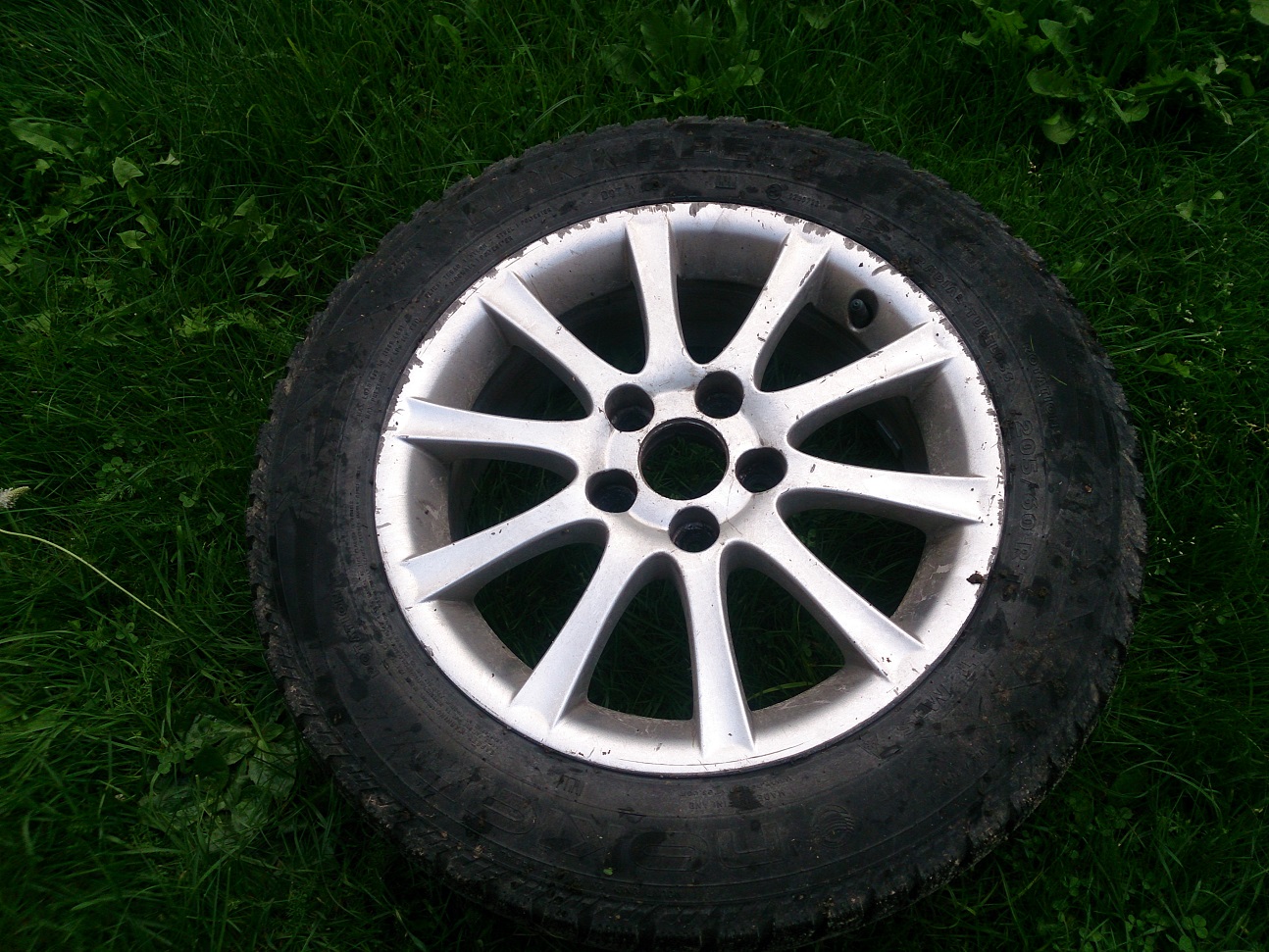

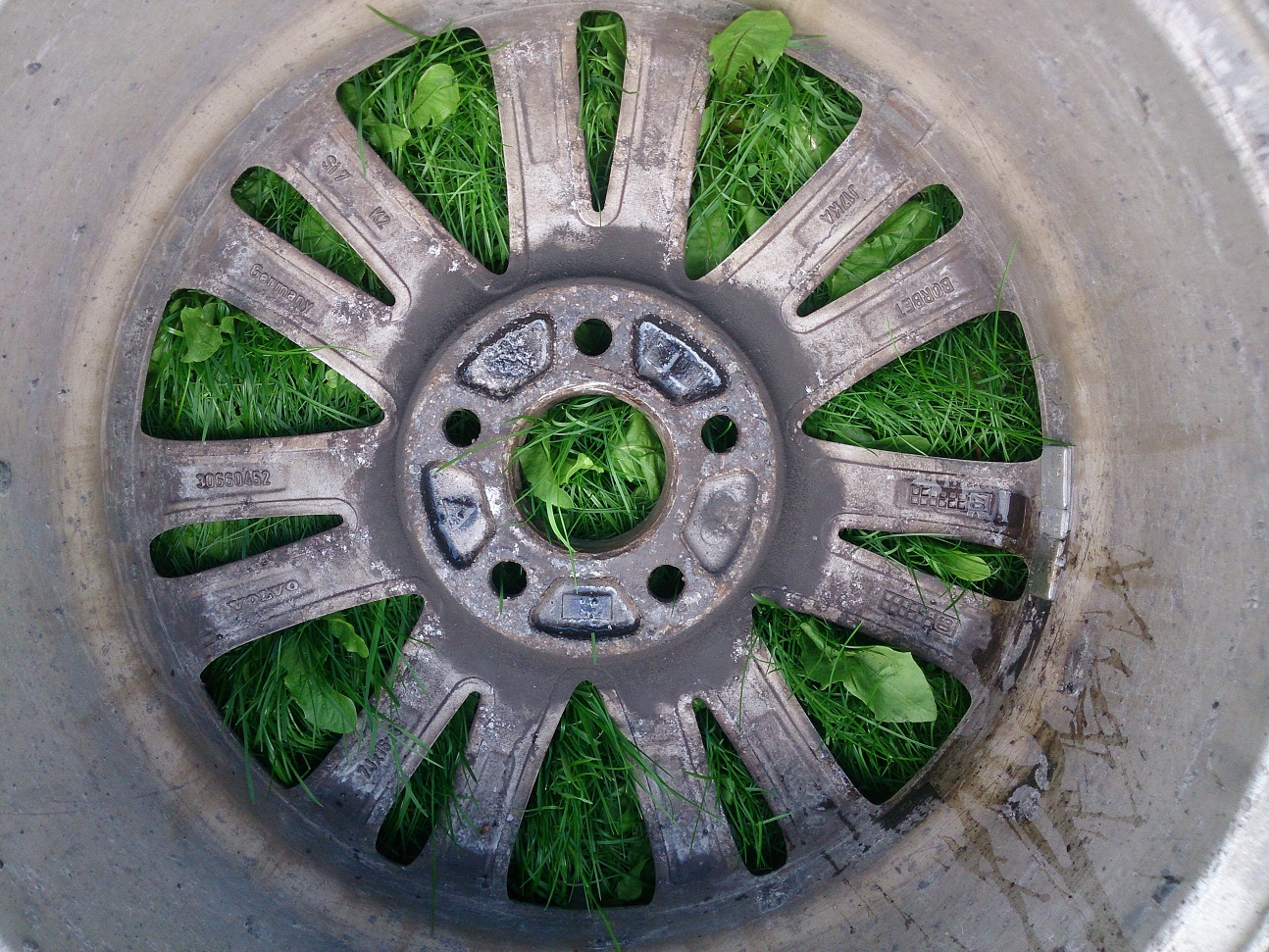

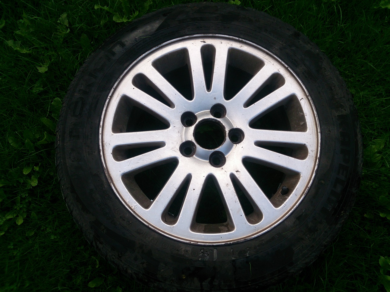

Imelikul kombel oli eelmisel omanikul auto all kolm Saab 9-5 velge "ALU 70" (6,5x16 ET49) ja üks Volvo S60/V70 velg "PALLAS" (7x16 ET49).
Olgugi, et Saabi poldi-augu valem on 5x110 ja Volvol 5x108, all ta esisillal oli ja koju söitis.
Plaan oli vahetada veljed niikuitnii, seega ei hakanud omanikult küsima, miks nii. Teha pole mul nende velgedega midagit, müüsin maha.

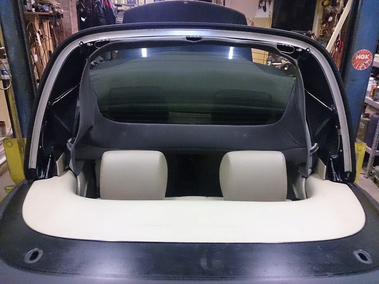

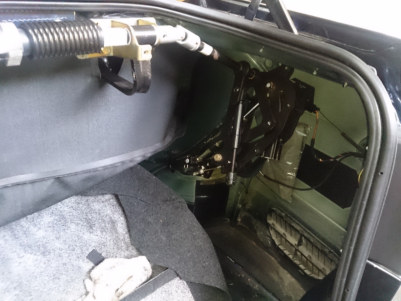

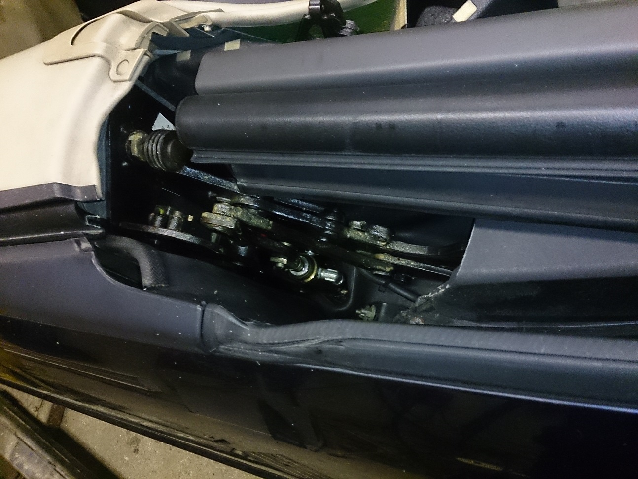

Esimese asjana sai loetud, kuidas kogu see katusemehhanism töötab.
03 Brief Description.pdf
(59.26 KiB) Allalaaditud 419 korda

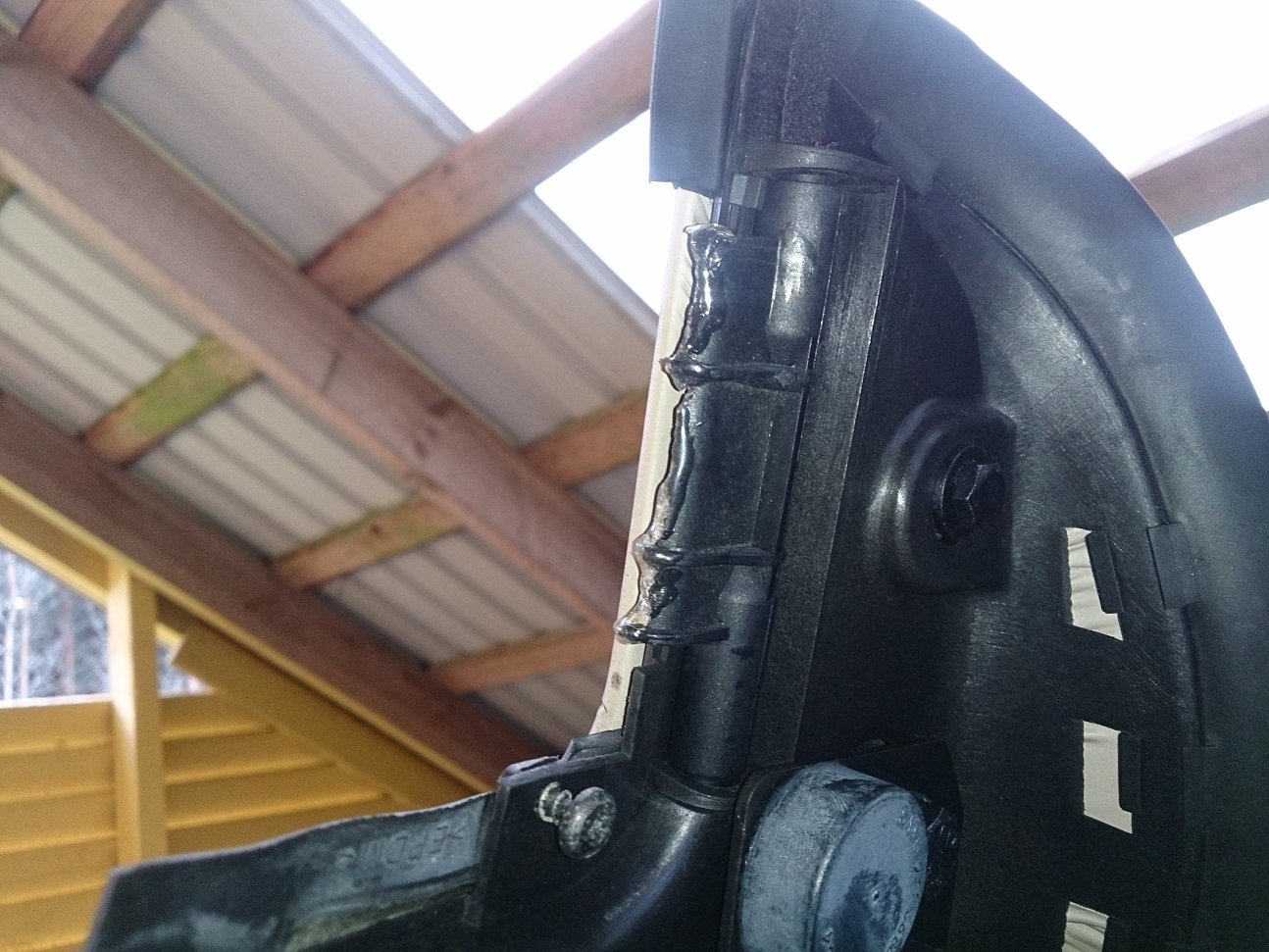

Kuna aga Soft Top Cover ei liikunud hüdraulika jöul (koht, kus see töusma vöi langema pidi, aitasin käega), hakkasin uurima asja mattide alt.
Soft Top Cover drive mechanism RF.pdf
(63.01 KiB) Allalaaditud 465 korda
02 soft top cover.jpg (391.52 KiB) Vaadatud 25072 korda
03 soft top cover.jpg (346.46 KiB) Vaadatud 25072 korda

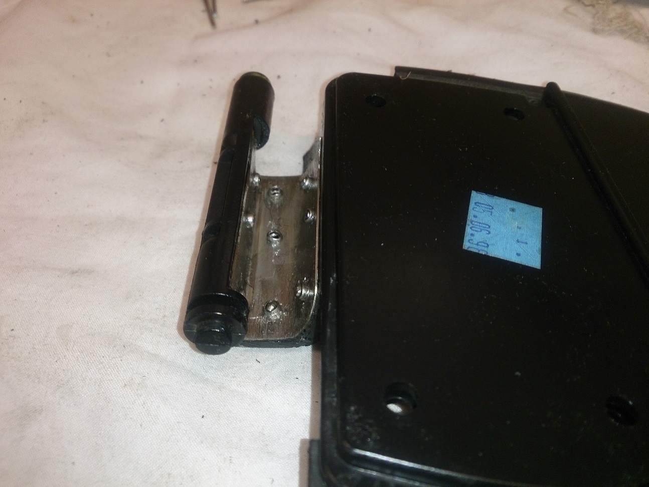

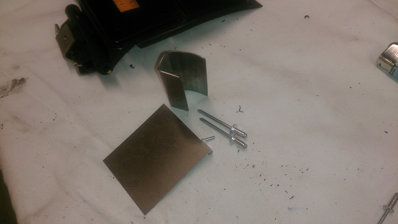

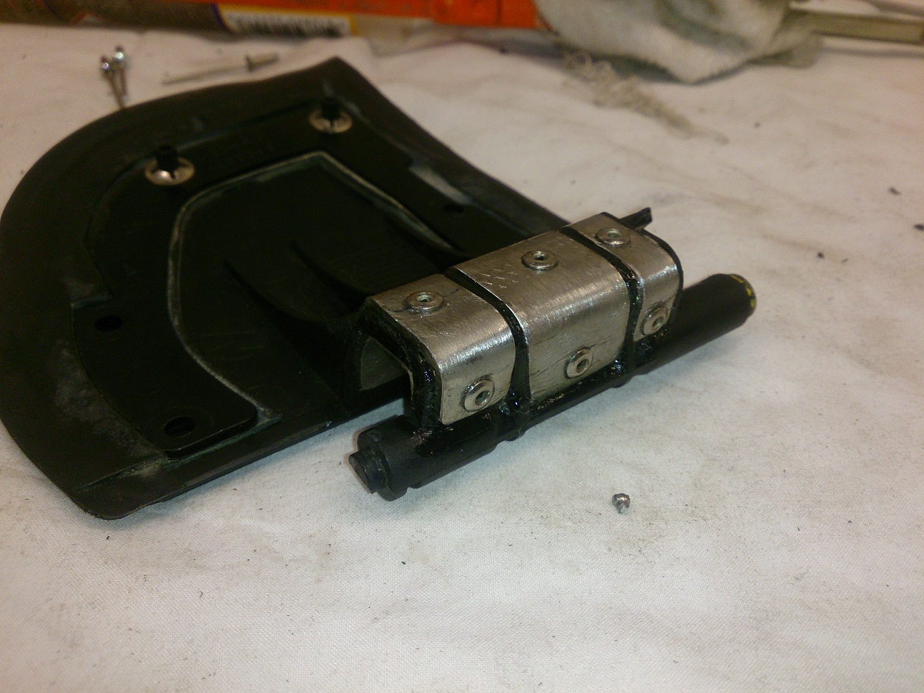

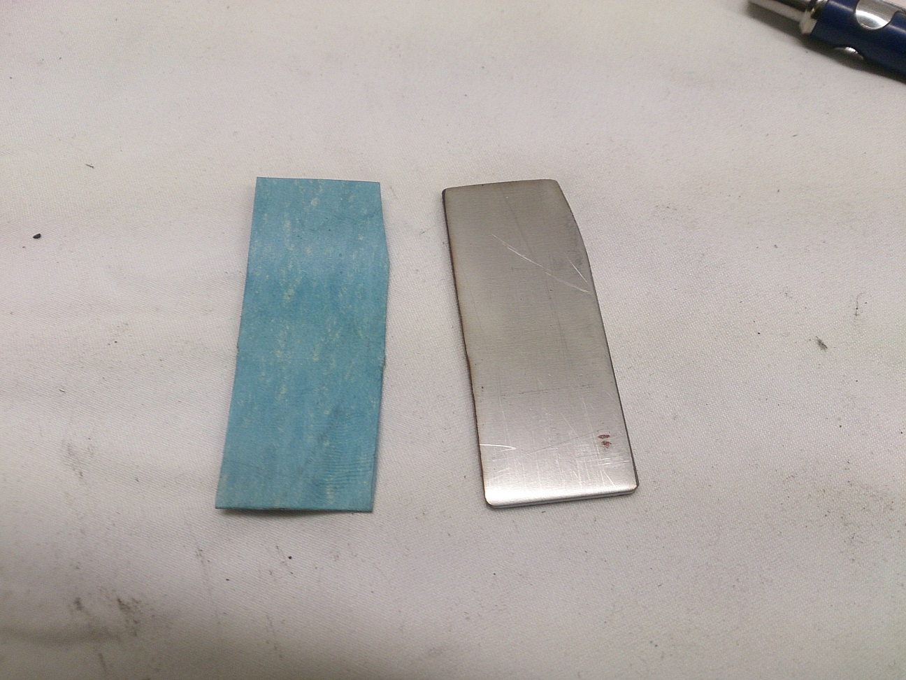

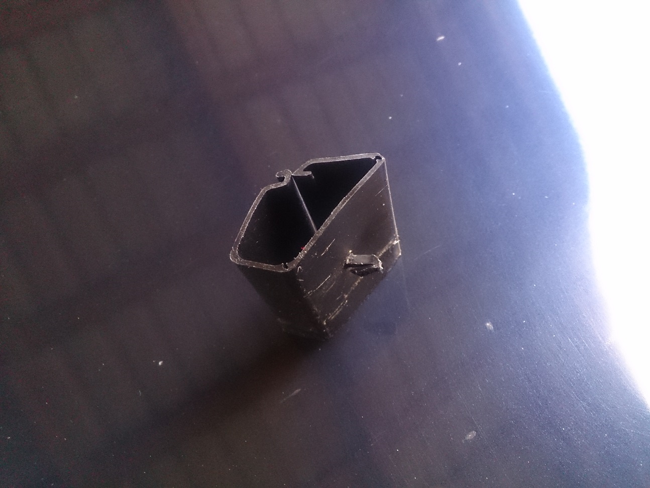

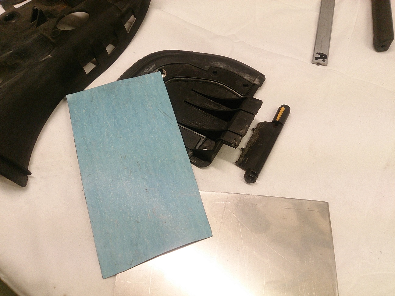

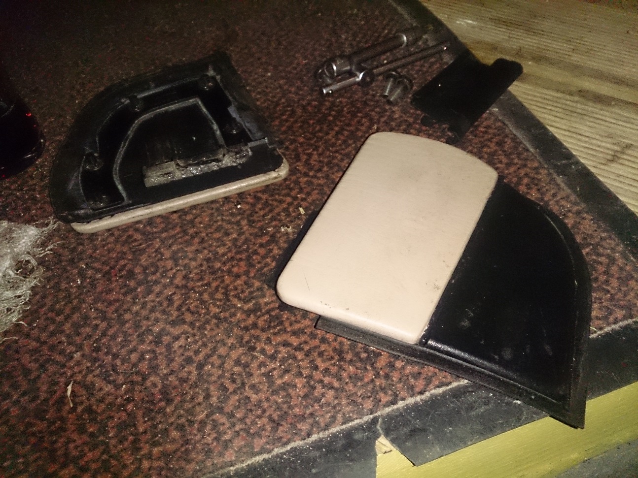

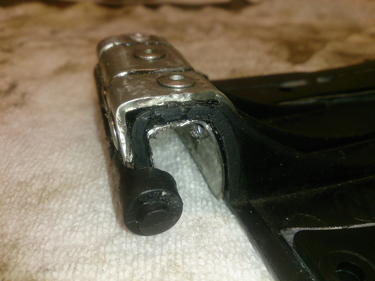

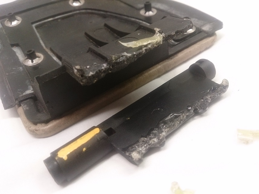

Avastasin ka, et kaane otsas käivad Flap-id on ära murdunud, leidsin need pagassist:
04 soft top cover flaps.jpg (396.84 KiB) Vaadatud 25072 korda
05 soft top cover flaps.jpg (474.55 KiB) Vaadatud 25072 korda

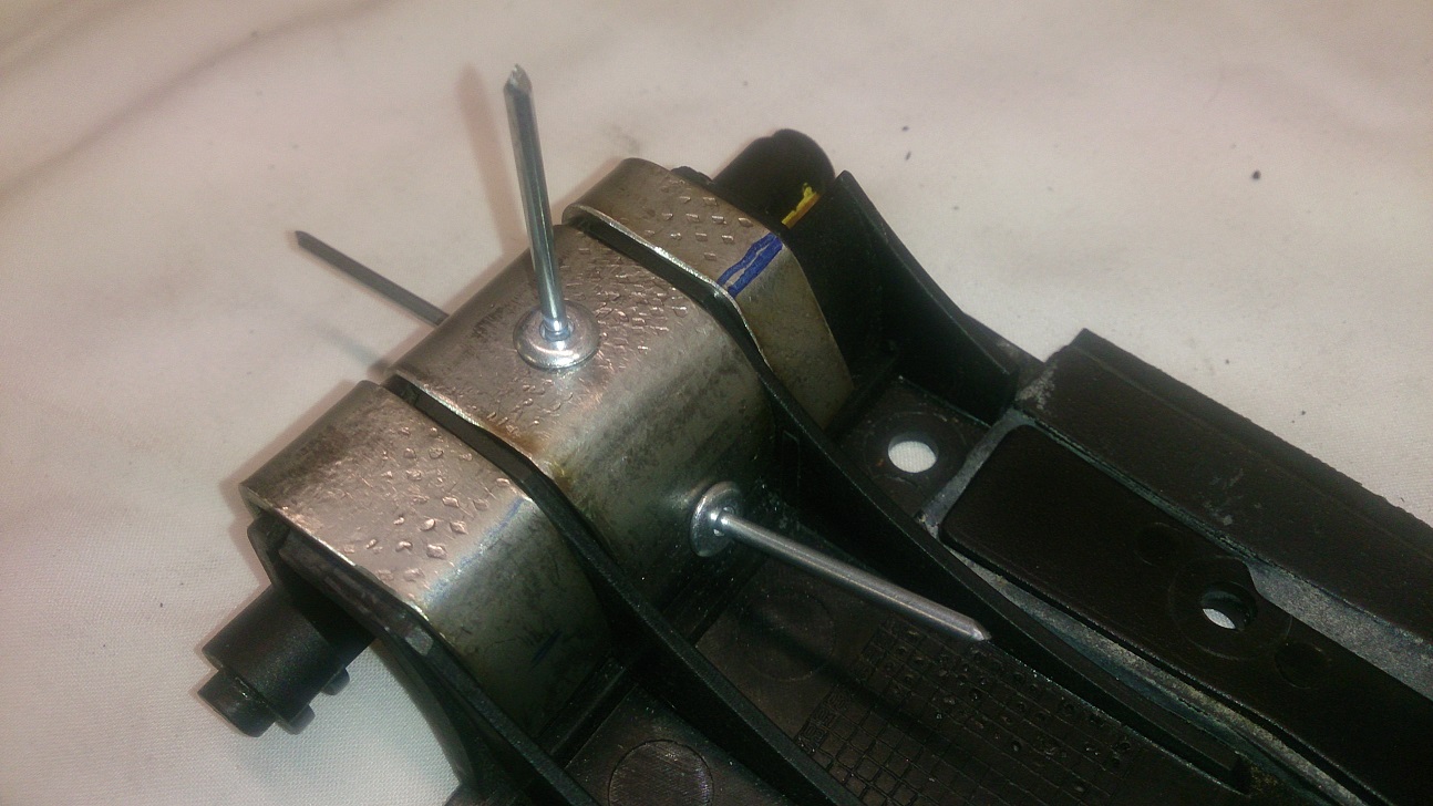

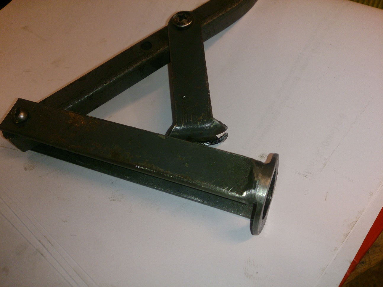

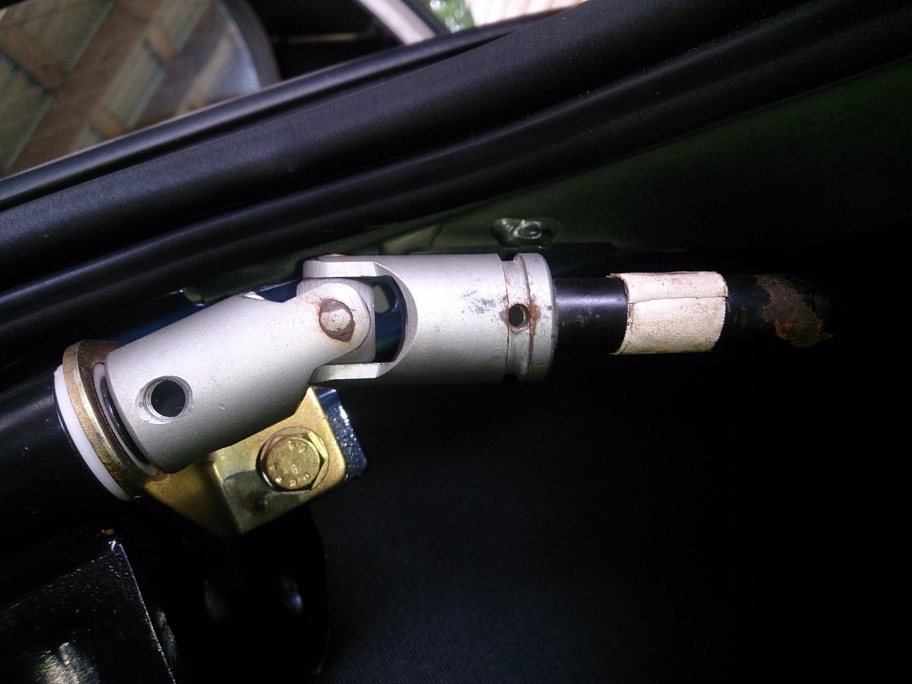

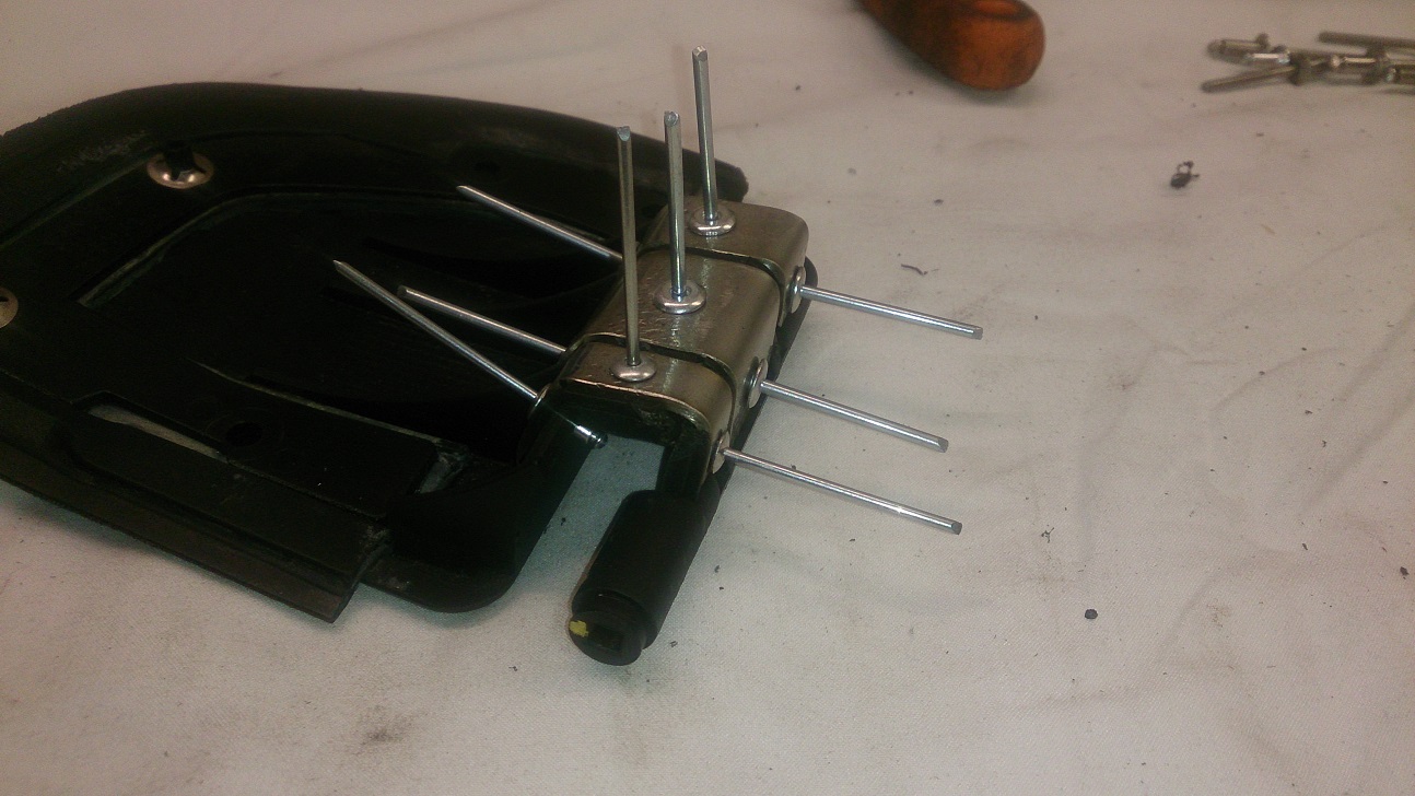

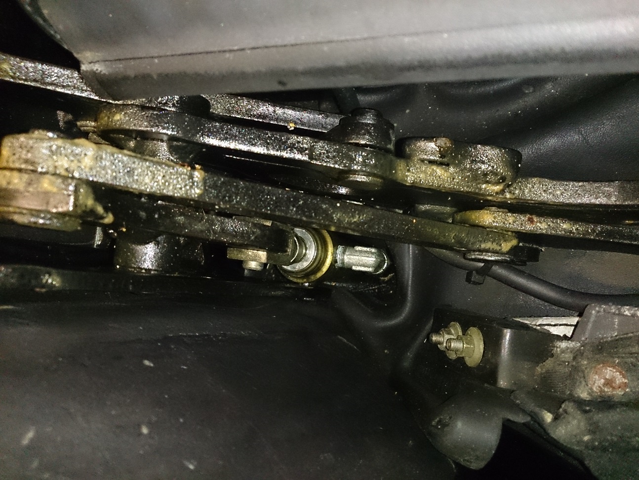

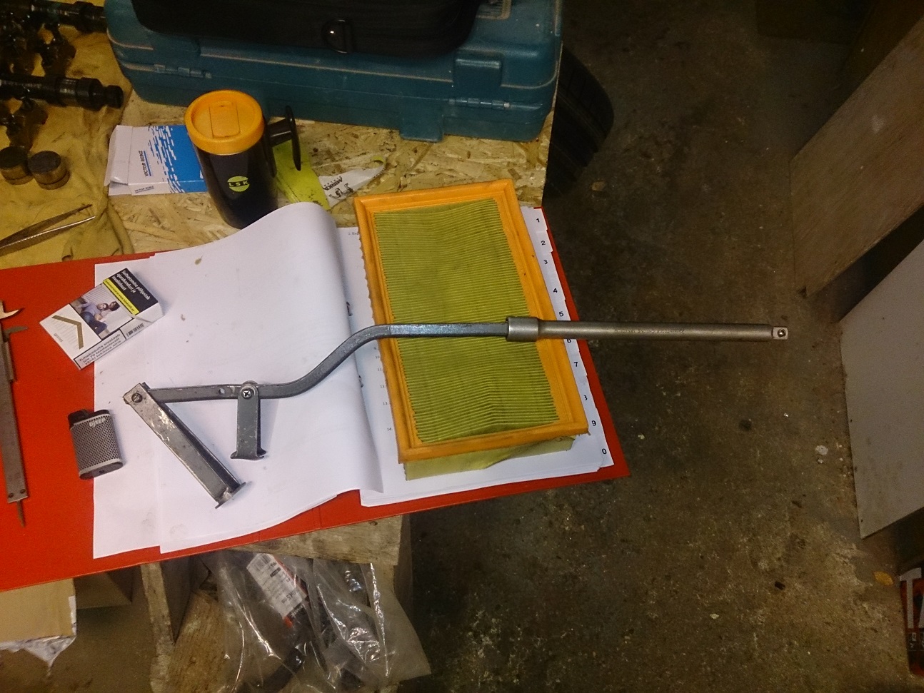

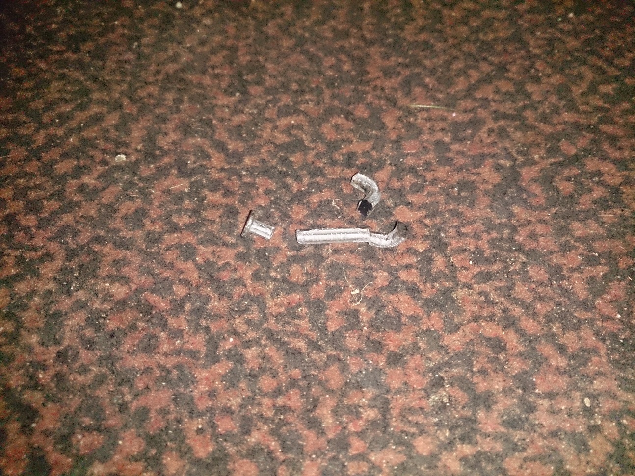

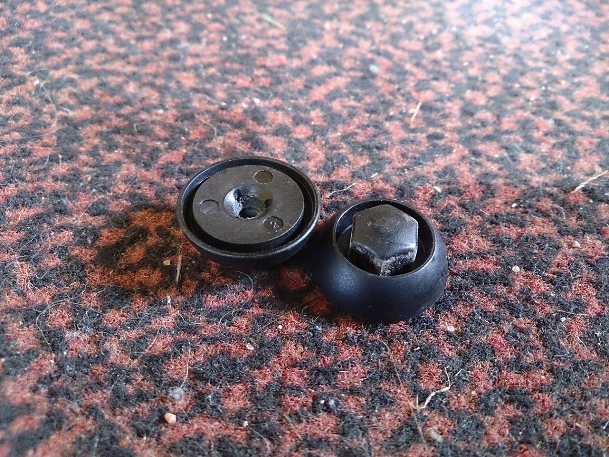

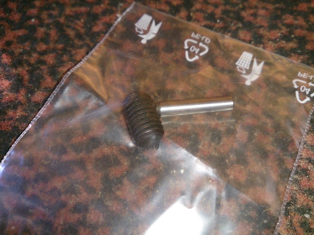

Egas muud ma leidnud midagi, kui kardaaniristi Pin oli ära murdunud. Süsteemis on ta möeldud kui nörk lüli, seega esimese asjana ta katki ka läeb kui miskit valesti.
06 soft top cover drive mechanism.jpg (437.37 KiB) Vaadatud 25068 korda
07 soft top cover drive.jpg (281.87 KiB) Vaadatud 25068 korda
Eelmine omanik aga oli sinna pin-i asemele demonstratsiooniajaks tavalise tsinknaela pannud, mis loomulikult kaua vastu ei pidanud pidamagi:
08 broken pin.jpg (613.2 KiB) Vaadatud 25068 korda
Hetkel originaal pin-i kohe vötta pole. Samuti oli puudu kardaani fikseerimispolt. Käisin poes ja leidsin asendused, M8 sisekuuskantpeata polt ning 4mm tihvt:
09 bolt and pin.jpg (440.17 KiB) Vaadatud 25068 korda
Soft Top Cover Mechanism shear pin and lock pin RF.pdf
(126.4 KiB) Allalaaditud 388 korda

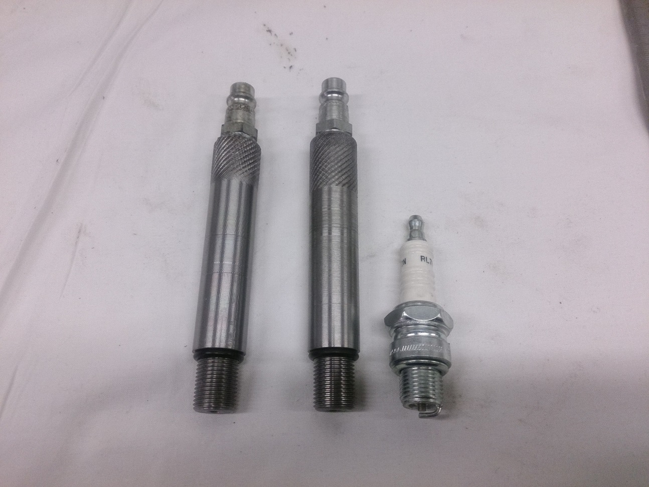

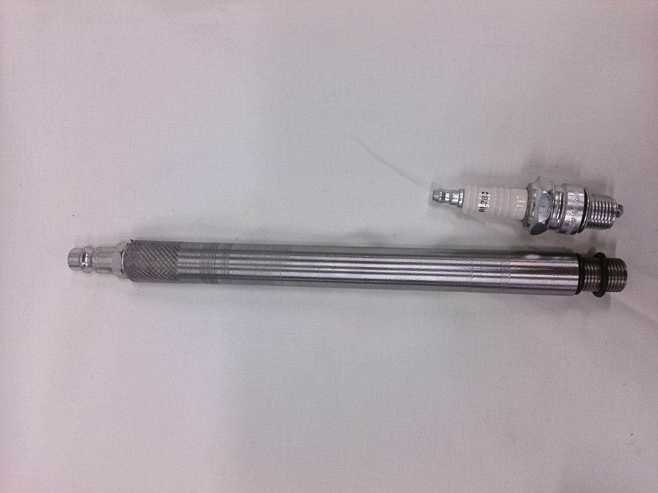

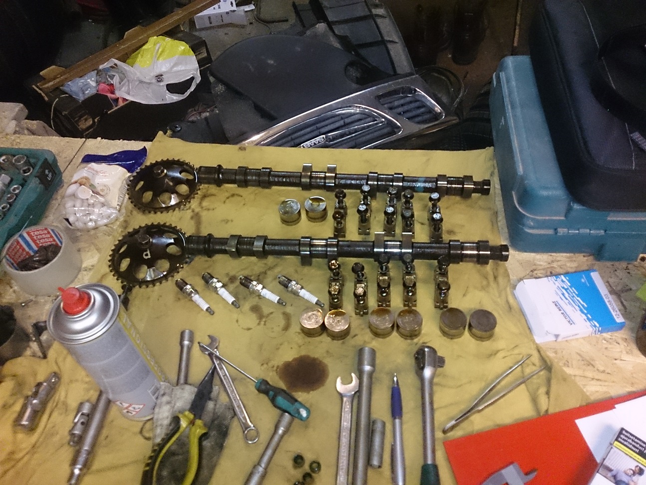

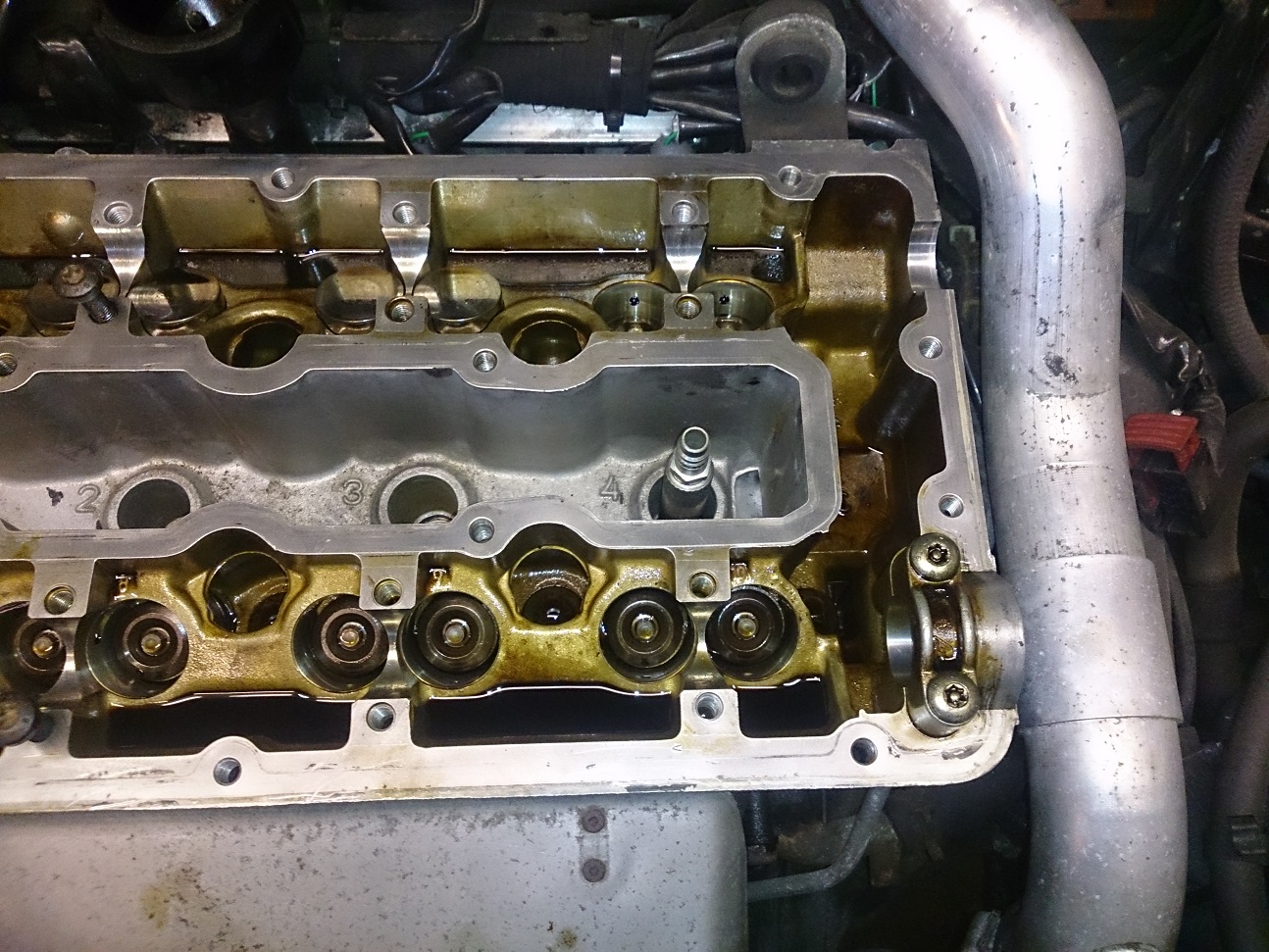

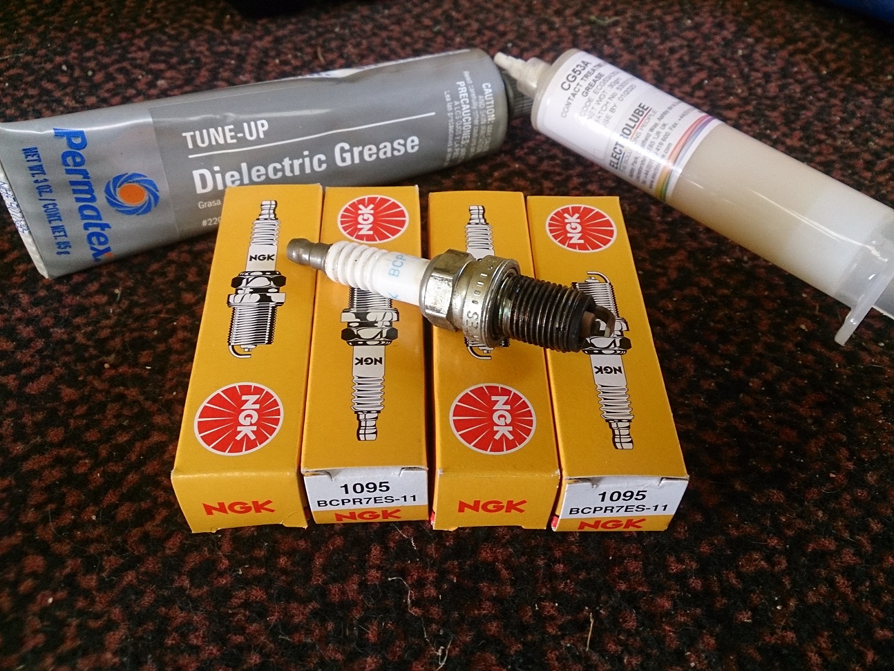

Vahepeal vahetasin mootoril süüteküünlad. Lähiajal ka uus mootoriöli ja filtrid. Tavalised asjad, mis värskeltsoetatud kasutatud autol teen.
01 NGK.jpg (510.75 KiB) Vaadatud 25068 korda
Spark Plugs changing.pdf
(53.75 KiB) Allalaaditud 422 korda

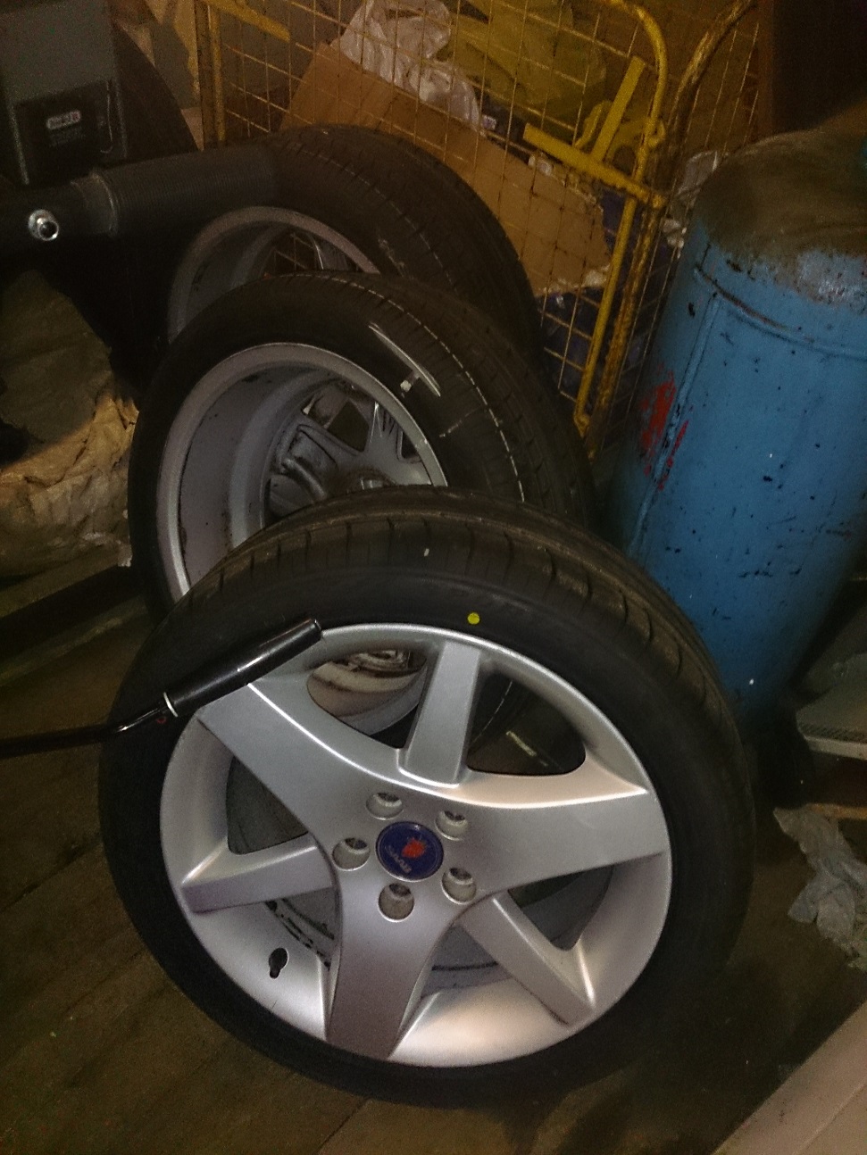

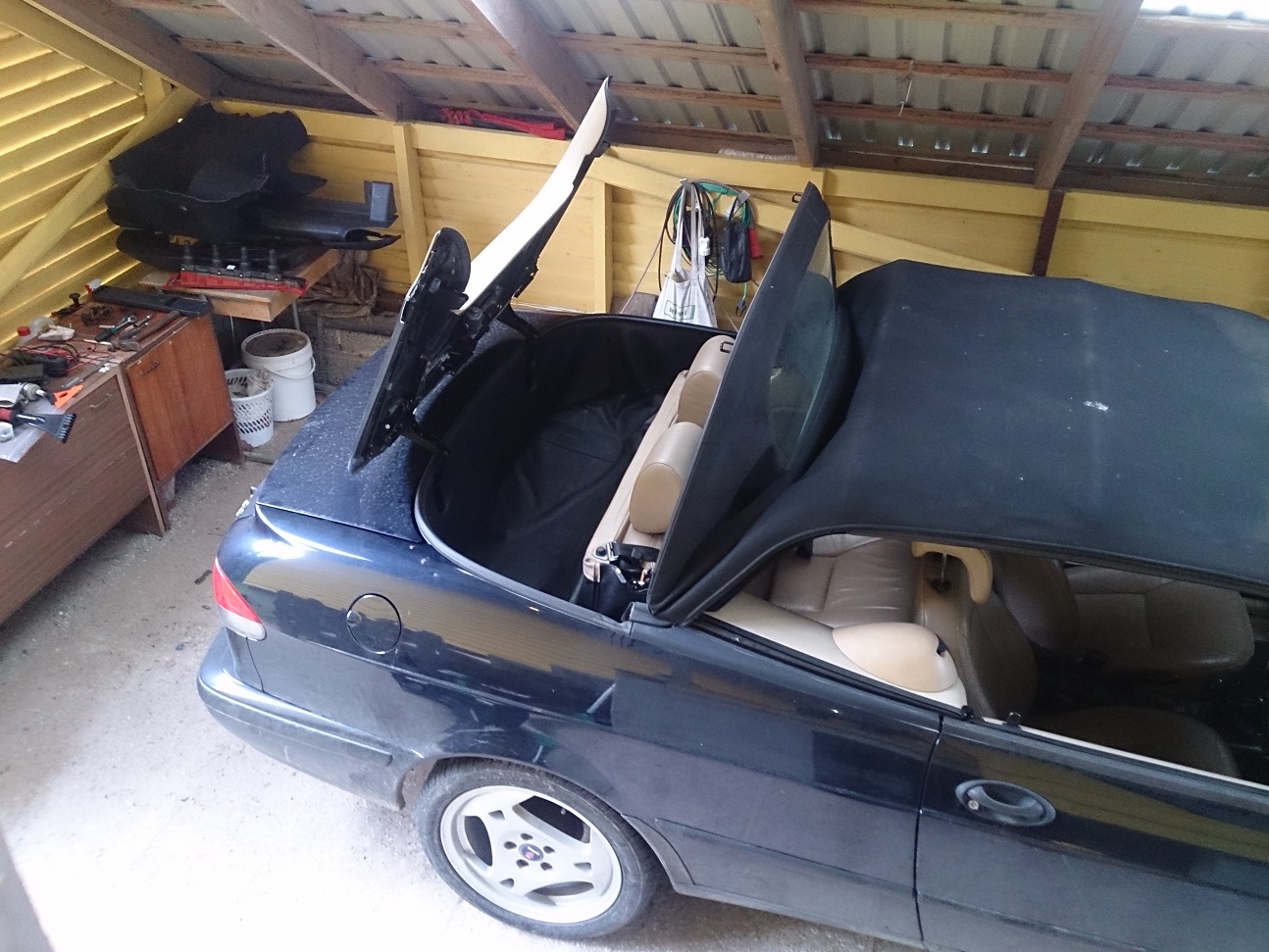

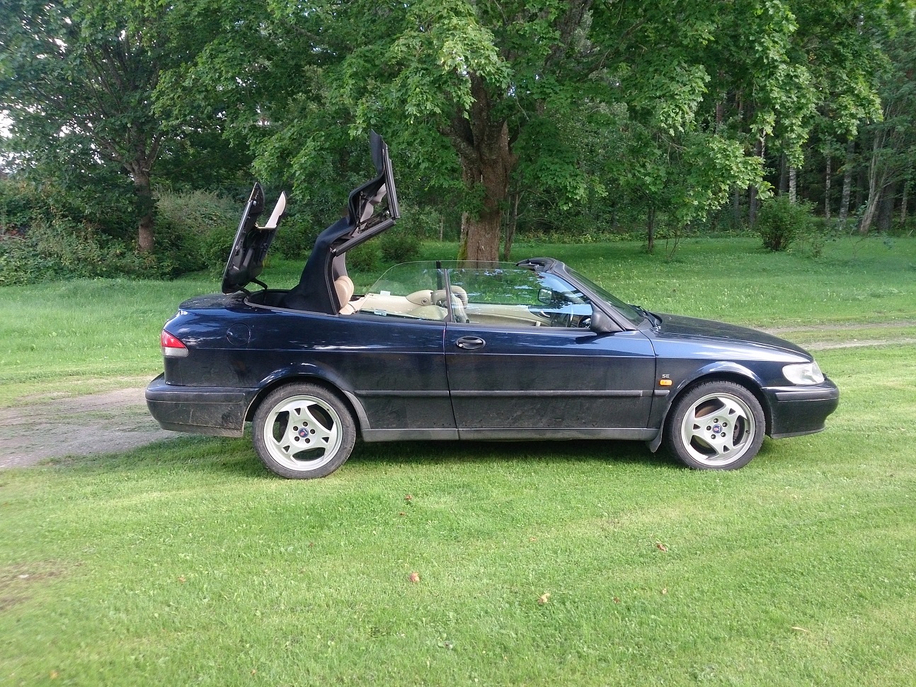

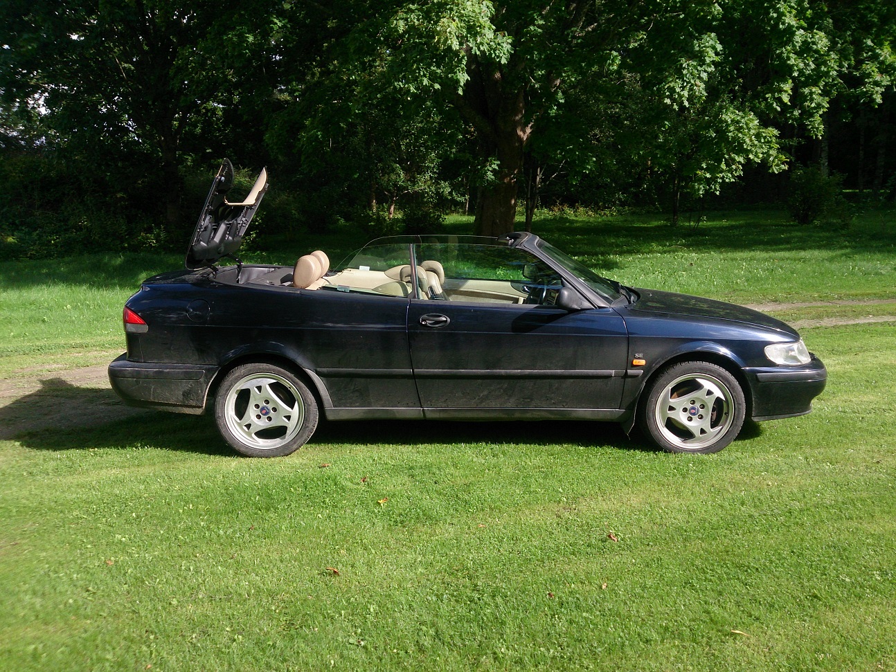

Kuna mo 9-5 sai alla kevad-sügis rattad, siis sai tema ALU28 rattad hetkel ajutiselt 9-3 alla krutitud ... kuniks soovitud ALU36 talle alla saan.

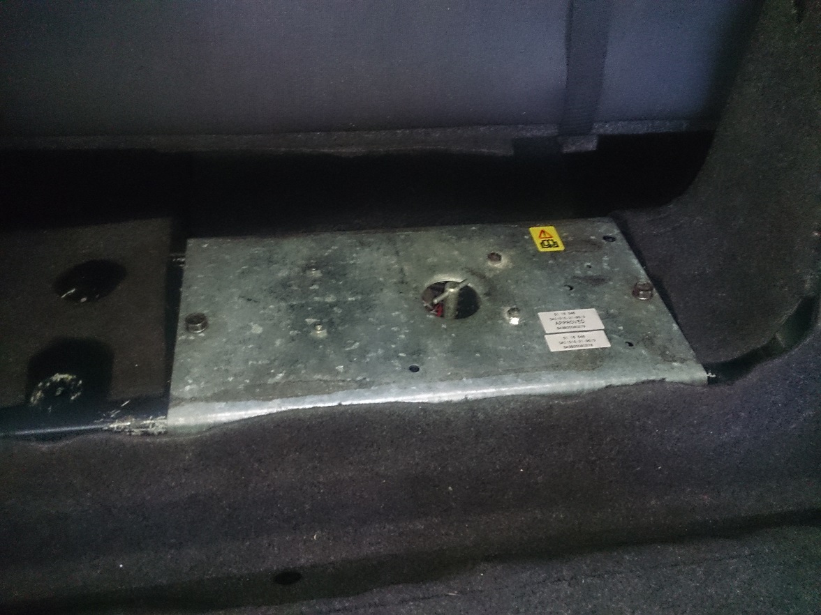

Peale uue tihvti panekut, toimis katuse liigutamine taas ... ühe päeva.

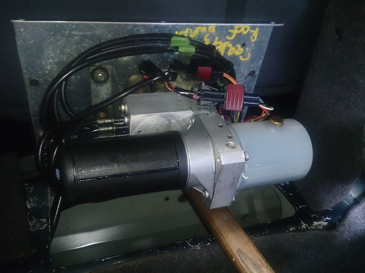

Nüüd miskit ikkagit pole taas öige. Detailid ei liigu piisavalt palju, justkui öli oleks vähe. Kui aga ennem liikus ja nüüd mitte, siis kuhu öli kadus ? Uurin lähiajal asja, puriseb pump imelikult kui detail liikumise löpetab öige kiirusega.
Näha on, et selle hüdrojaamaga on ka intensiivselt tegeldud. Ühtki jaama kinnituspolti enam polnud, köik kuskil vaipade vahel laiali, ja otsaklambriga on palju piludeümbet värvi kraabitud, kui jaama tagasi pannakse.
Katuse Hüdro-ölide kohta leidsin välismaafoorumitest juttu. Kasutatakse tavalist hüdraulika öli (68cSt, mis peaks umbes olema SAE 20W. Mul kodo vist olemas 32 cSt, mis peaks olema siis SAE 10W), roolivöimendi öli ja ka automaatkasti öli. Mis iganes keegi kätte saanud on, toimivat nende köigiga. Saabi esindusest spets öli ostmisest kabrio hüdrosüsteemi jaoks pole mötet möelda. Mitte, et see liialt hinnaline oleks, vaid seetöttu, et Saaremaal Saabi esindust pole.

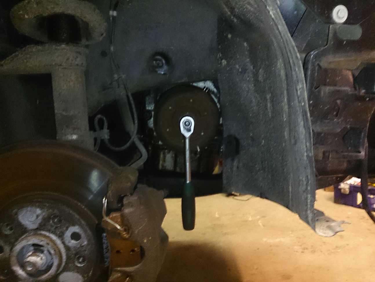

Muid vigu, mis leidnud olen, ja tööd mida teen/teinud:
- Uurida juhiuks akna plastrullid ning klaasi libisemissoonte pehmendused.
- armatuuris ei pöle pirn mis valgustab kiirust edasi 120+ km/h (vöi oli see 140+)
- tagavaravöti+pult vöiks olla, ainult 1 on.
- Ölilöhn sumbutist pikalt tühikäigul seistes. Leida viga ja parandada. Söitmist ja ülevaatust ei sega.
- Katuse hatch hüdrosilinder vöiks ka modifikatsioonimanseti saada, ei leki siiski veel.
- SID alust topsi-hoidjat tahaks.
- akukate puudu.
- kondentsioneeri kompressori sidur ei toimi.
- Käigukasti öli vahetus (1,8 ltr), niisama profülaktika möttes 2021-05 ja Xado sisse.
- Sumbuti ots paigaladada. Tehtud 2021-09:
- Pehme katus hooldada. 2021-09
- Rool sirgeks ja kokkujooks kontrollida. Käidud sillastendis 2021-08.
- Esitulede kojamehed pea-aegu töötavad, kuid ei pritsi vett. Hetkel eemaldatud, kuid plaan ikkagit tagasi panna ... Saab'i omapära! Panin tagasi, ei tööta, ilu asjus vaid.
- cruise puudu, samas seda vist pole ka vaja nende söitude jaoks, mis cabrioga tehakse. ei paigalda
- Mootori loputus öli mitmekordse vahetusega, 3x tehtud, Xado sees 228'000km.
- Tühikäik ebastabiilne. ( tehtud, August 2020 )
- Ees pöllel haakeaasa esine plastvöre puud ( paremal sisemine ).
- Pagassi amordid vöiks paremad olla. Vahetatud.
- Porimatid soliidsemad vajaks. ( ostetud, Juuli 2019 )
- SID2 heli puudu. (kölar vahetatud Jaan 2020)
- Juhipool pörand kummis. Kohendatud.
- Öli leke mootorist kuskilt. ( tehtud, September 2020 )
- Käsipiduri klotsid ja tross reguleeritud. ( tehtud, Oktoober 2018 )
- Esi-udutulede lüliti vahetada ja tuled reguleerida. ( tehtud, Oktoober 2018 )
- Tagavara ratta hoidjapeno puudu. ( olemas, Oktoober 2018 )
- originaalmaki asemel on mingi Pioneer alternatiiv pandud, ei meeldi mulle see. Tahan originaali. ( olemas, Oktoober 2018 )
- Antenni välja-sisse mehhaanika ei toimi öieti. ( tehtud, November 2018 )
- Esituled vajavad kövasti reguleerimist. Tehtud.
- veljevöti puudu. ( olemas, Oktoober 2018 )

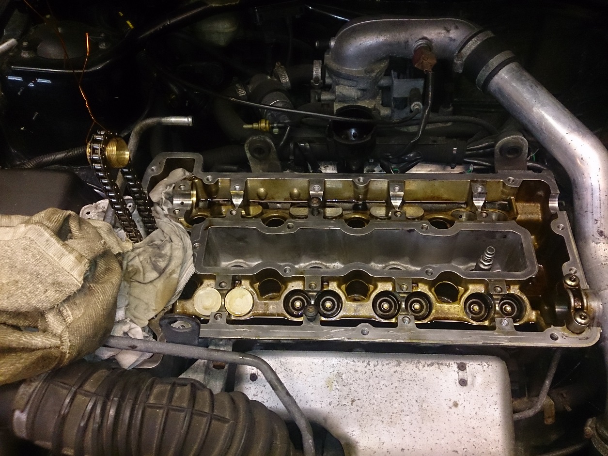

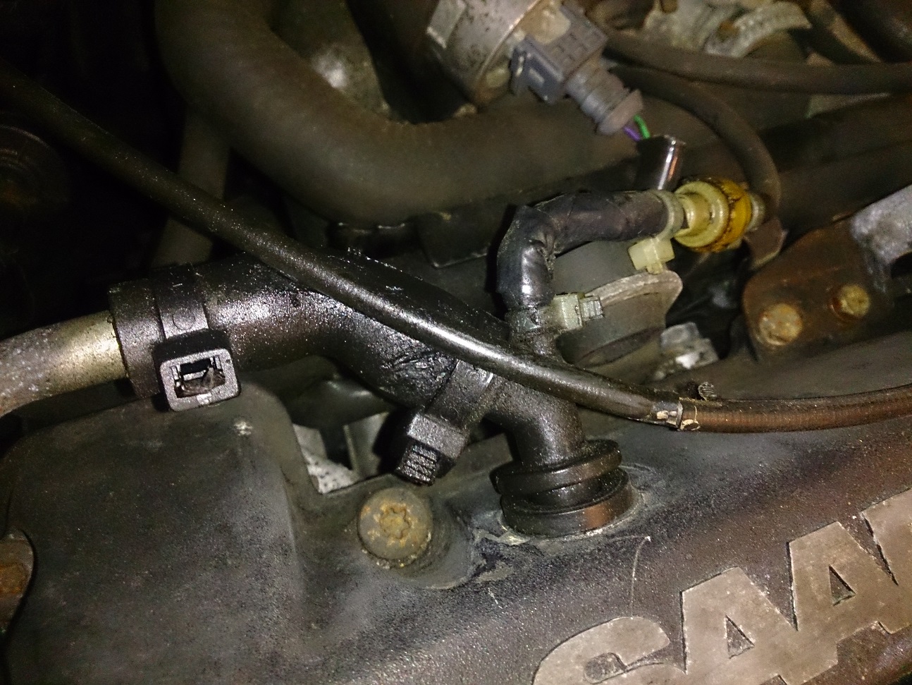

- Mootor suitseb kiirendamisel. Sellest sain lahti, aga löhnast mitte, kui pikalt seisab tühikäigul.
- Klapisääre tihendid vahetada, klapikambrikkanele uus tihend, jagajavölli ava pime paremini fikseerida. ( tehtud Oktoober 2017 )
- Tagumine Saabi embleem kulunud. ( Olemas )
- tuledekörguse reguleerimise lüliti taustvalgus ei pöle. ( Tuli välja, et aint taustvalgus ongi, rullil pole pirni ette nähtud, nagu 9-5'l )
- armatuuritulede tugevuse reguleerimisnupu taustvalgus ei pöle. ( Sama siin, rullil puudub taustvalgus pirni koht )
- salongitulede lüliti taustvalgus ei pöle. ( Ei ole ette nähtudki pölema )

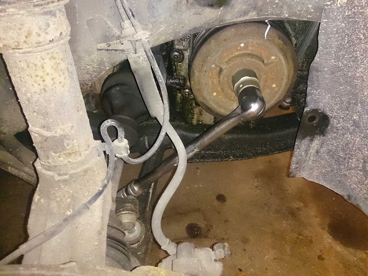

- ölivahetus + filtrid (öli, salong, kütus). ( tehtud Oktoober 2017 )
- udutuled vöiks olla. ( paigaldatud, Oktoober 2017 )
- esipidurid vilistavad vastikult pidurdamisel. Vahetada. Paremad klotsid pandud.
- Katuse hüdraulika silindrid lekivad. ( korda tehtud, Mai 2018 ) 1 silinder veel ümber ehitamata, kuna ei leki (see hatch taga).

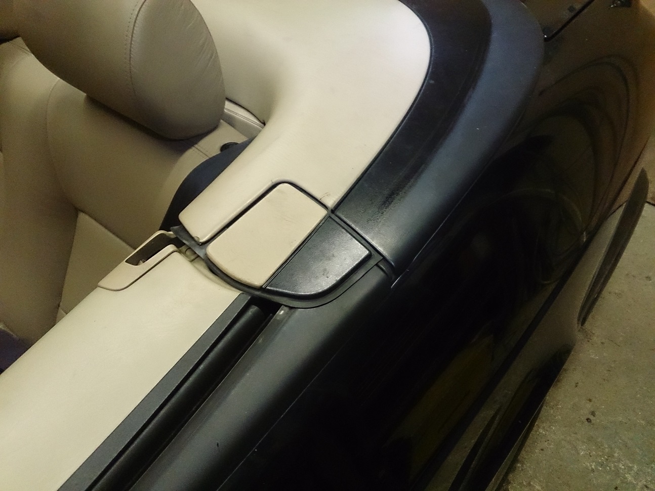

- Katuse hatch otsaflapid (tonneau flaps) katki. ( parandatud, Oktoober 2017 )
- Katuse hatch mehhanismi tihvt puudu. ( tellitud )
- Vaakumvoolikud väsinud vöi katki, vahetada. Tehtud.
- Tagumiste küljepolstrite kinnitused osad lahti/katki. Uued tüüblid tellitud ja paigaldatud.
- Alu36 veljed 215/45R17 suverehvidega. Sain :D
- Kapoti amordid vahetada. Tehtud.
- Salongifilter vahetada. Tehtud.
- Piduriklotsid köik uued panna. Tehtud.
- Esi parem amort läbi. ( vahetatud, Oktoober 2018 )

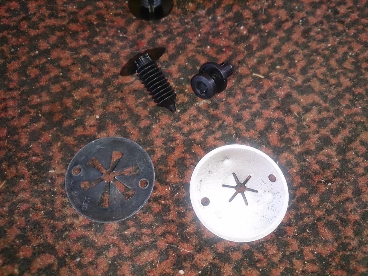

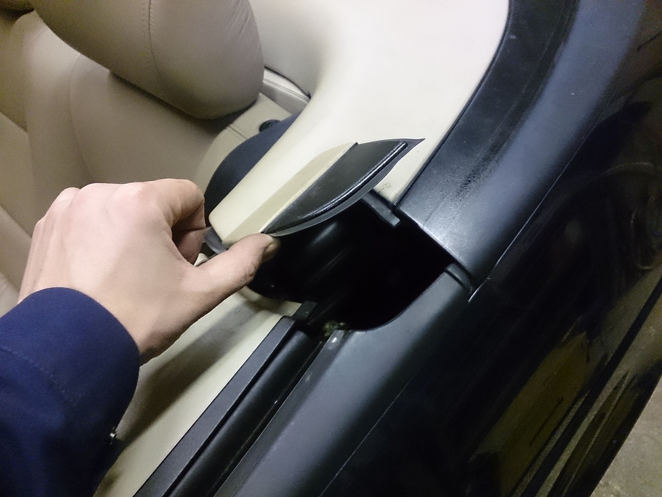

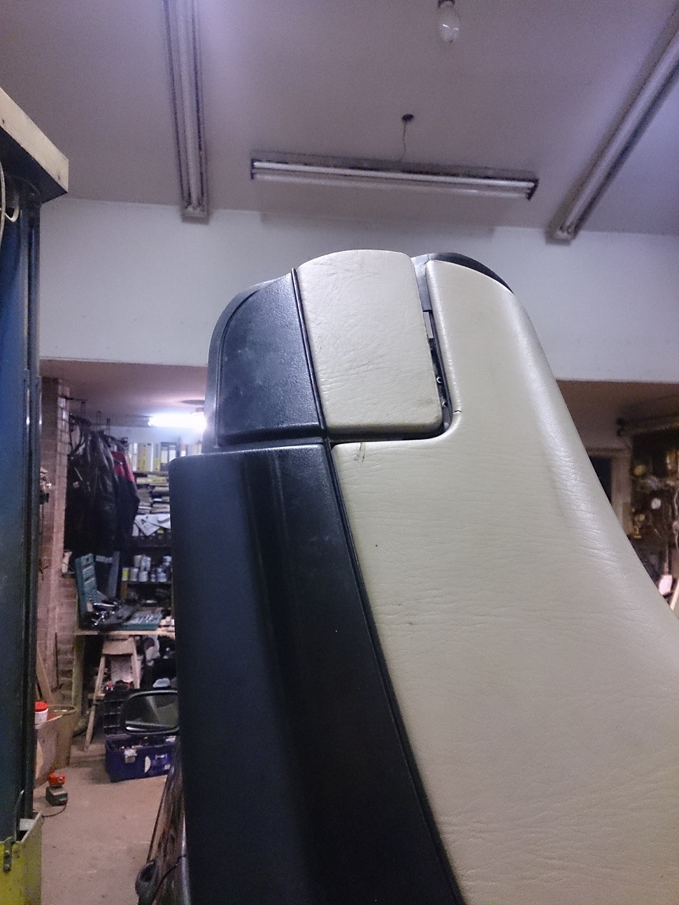

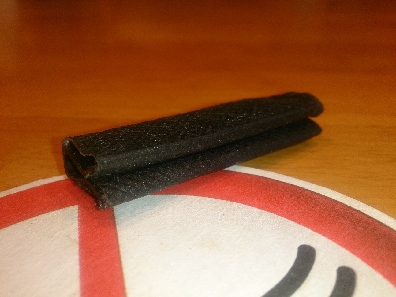

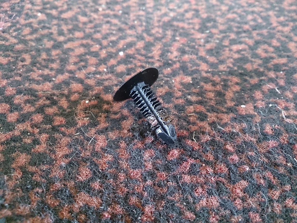

Leidsin veel möned jubinad polstrite vahelt.
Oskab keegi öelda, kuhu need käivad ? :

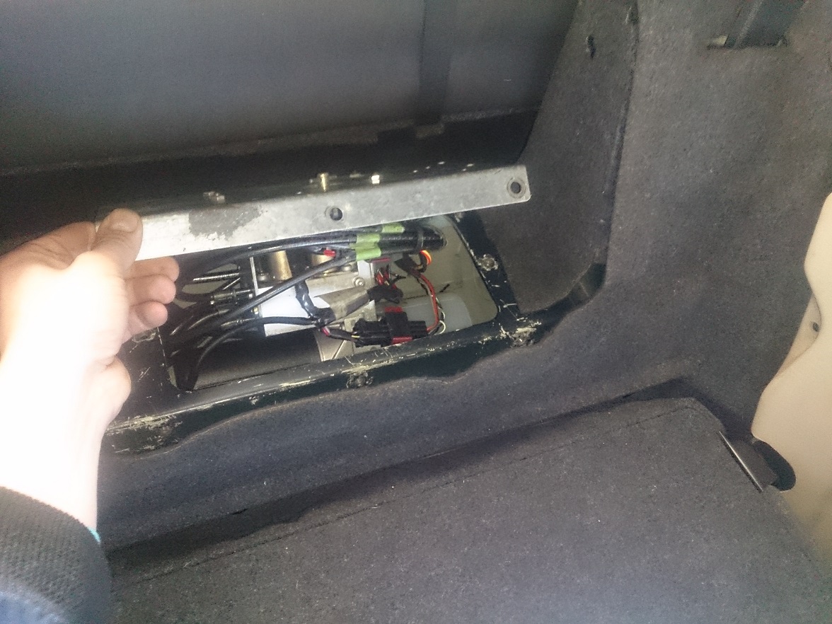

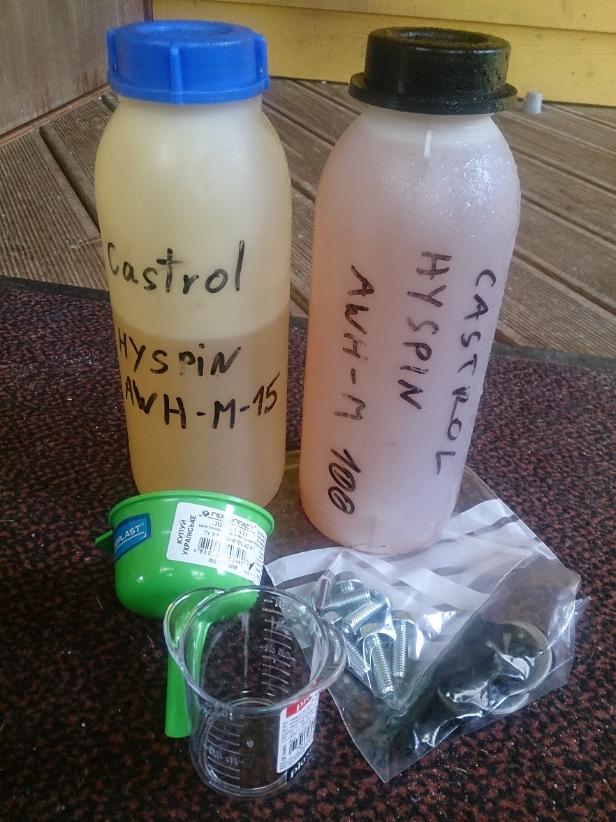

overspeed kirjutas: ↑N Sept 14, 2017 16:13 Nüüd miskit ikkagit pole taas öige. Detailid ei liigu piisavalt palju, justkui öli oleks vähe. Kui aga ennem liikus ja nüüd mitte, siis kuhu öli kadus ? Uurin lähiajal asja, puriseb pump imelikult kui detail liikumise löpetab öige kiirusega.

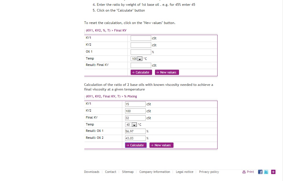

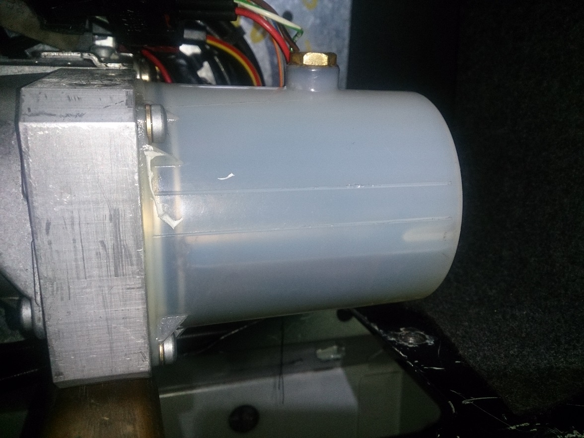

Kodunt leidsin hüdraulika öli Castrol Hyspin AWH hoopis 15 cSt ja 100 cSt.
Castrol Hyspin.pdf
(56.32 KiB) Allalaaditud 495 korda

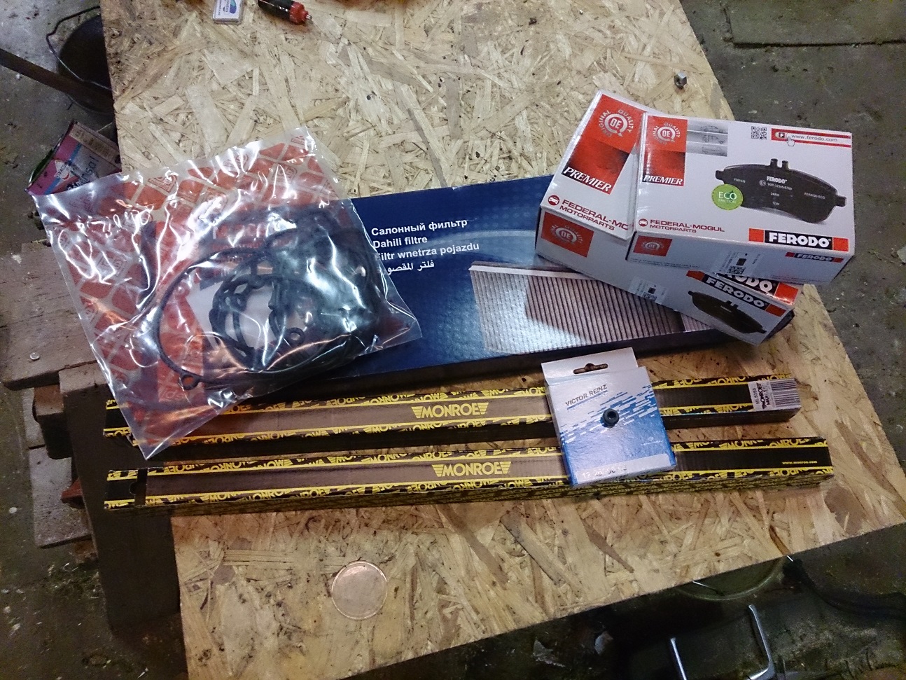

Poest sai ostetud natukse abivahendeid (lehter, möötetopsik, jaamakinnituspoldid, puuduvad tüüblid).
hydro 01.jpg (425.88 KiB) Vaadatud 25002 korda

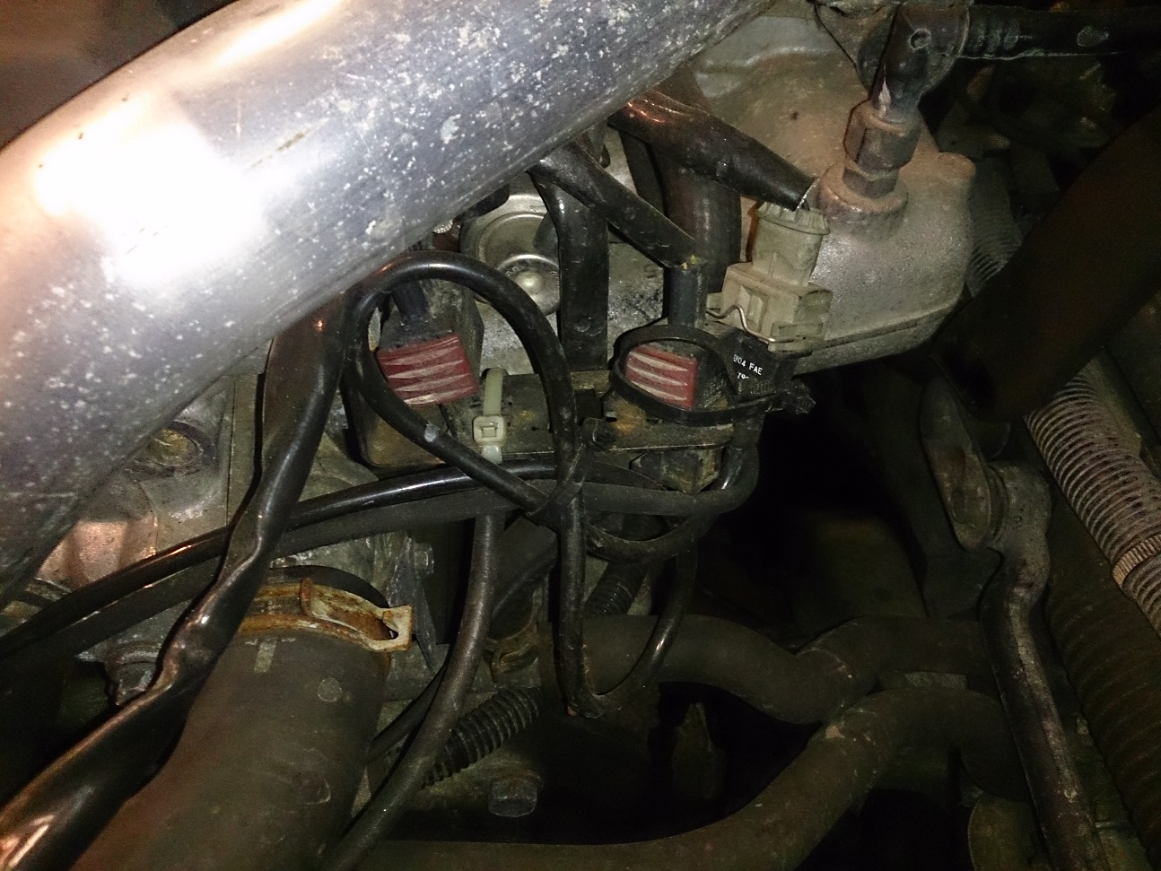

Hüdrojaamale ligi pääseda eriti keeruline pole. Kuna plastikul tüübleid polnud ja jaamal köik poldid puudu oli, siis pääses sellele kergesti ligi.

Kohe oli ka näha, et öli töesti kövasti alla miinimumi on. Seetöttu ka öhupurin hüdromootorist kuulda oli:
hydro 06.jpg (277.78 KiB) Vaadatud 25002 korda
Soov oli siis saada 32 cSt öli. Segades kokku sama tootja sama seerja erinevaid viskoosusi, saab tulemi kätte. Meenus natukse, et päris lineaarne see segamine vist ei olnud. Internetist leidsin tabeli, mis etteantud viskoosustega soovitud öli segamisprotsendid andis:
cSt tabel.jpg (81.42 KiB) Vaadatud 25002 korda

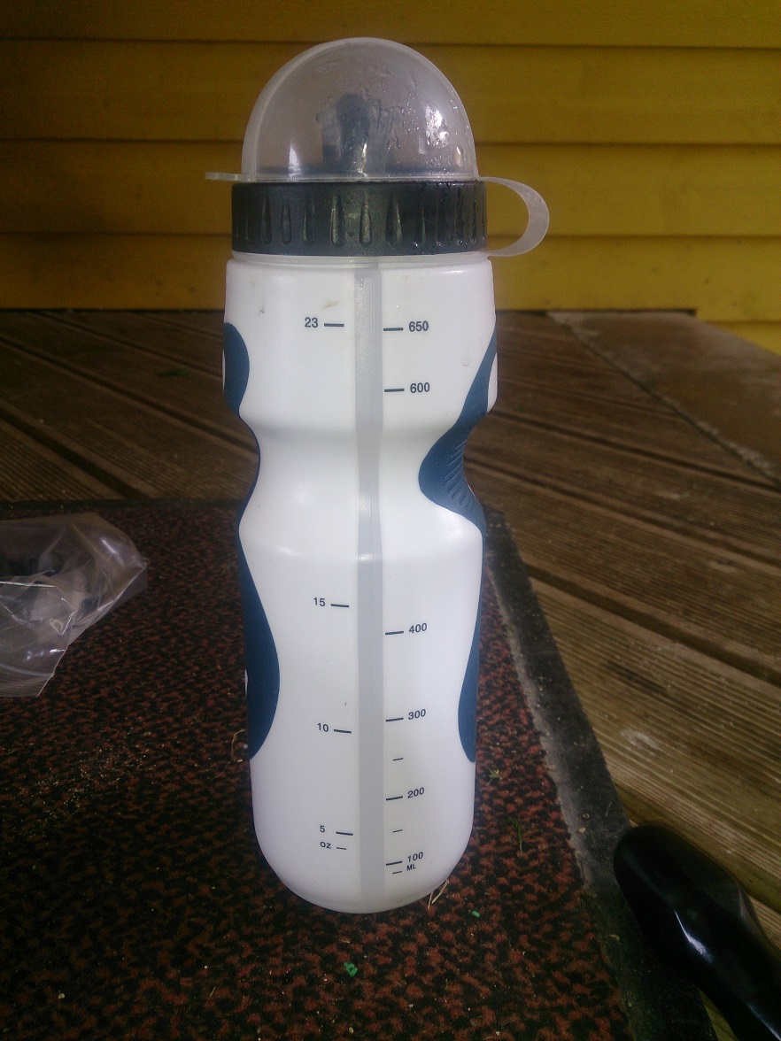

Leidsin ka sobiva pudeli, kuhu uus öli segada. Pudeliskaala pole täpne, seepärast möötetopsi kasutasin. Üldiselt nägin siiski, palju kokku segasin ja sisse valasin jaama:
hydro 07.jpg (299.64 KiB) Vaadatud 25002 korda
Esialgu panin miinimumini, et kontrollida öli kogust, kui katus maas (ei tea peast, mispidi asendis silindritel varred sees on).
Tase läks muidugit allapoole taas, kuna silindrites olev öhk asendati öliga ju, Kuid teiskordsel täitmisel ja testimisel ei tähendanud suurt erinevust öli tasemes paagis, kui katus peal vöi maas.
Öhupurina heli kadus peale ca 4 korda liigutamist ning katus toimib taas kenasti. Öli taseme paaki jätsin min-max vahele. 300 ml öli tegin ja 250 ml sellest valasin sisse juurde.
ps ainuke leke, mida tuvastasin, oli kuskilt öli paagi ümbert. Vöis ka täitekorgi vahelt olnud tulla. Vöi siis paagiplasti tihendus o-röngas. Aga otsest tilkumist kuskil polnud.

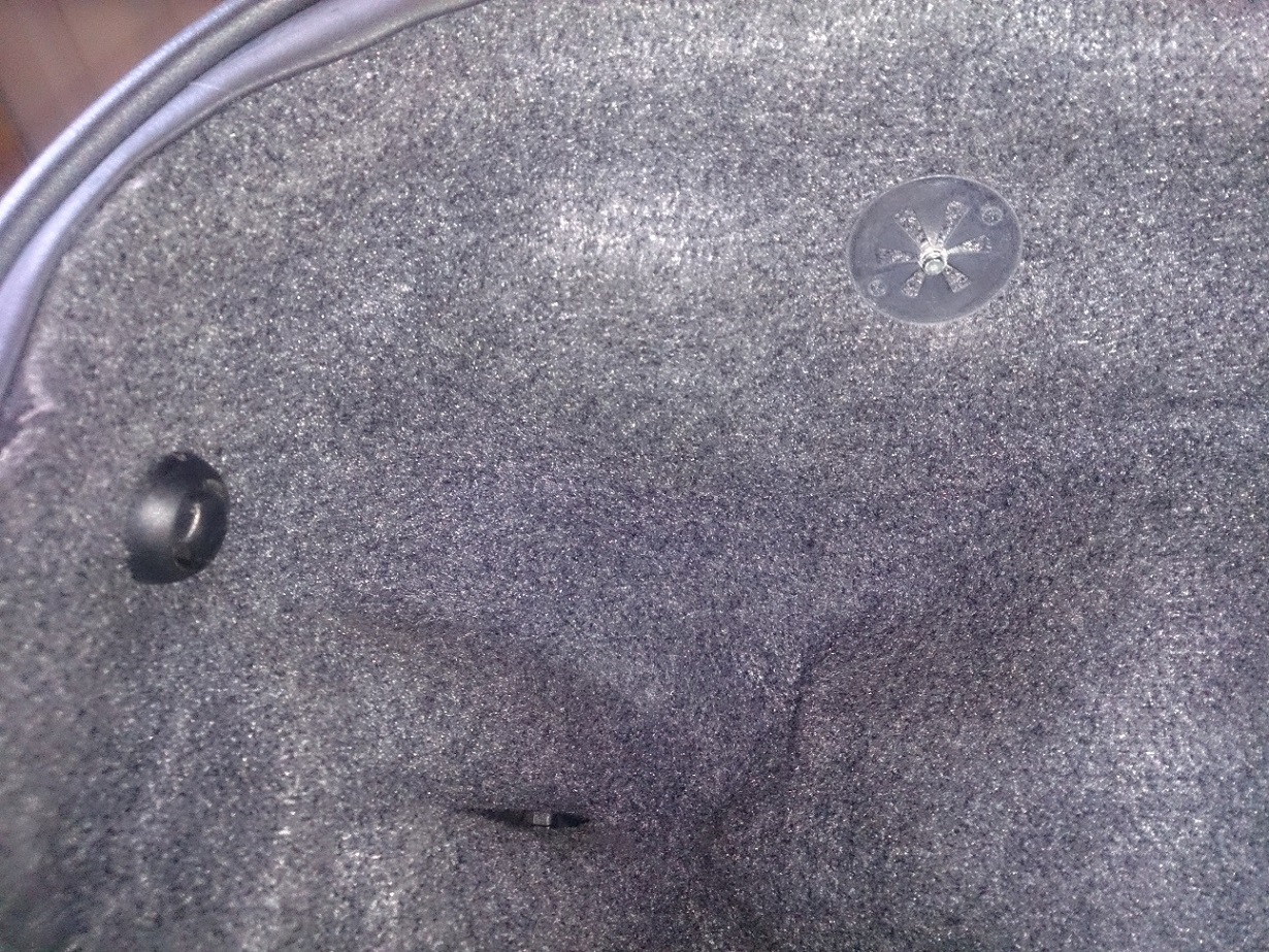

Pagaasniku polstrite ning vaheava plastiku jaoks sai siis kohalikust poest sarnased tüüblid ostetud, et köik kenasti kinni saaks.
Luggage compartment.pdf
(84.8 KiB) Allalaaditud 383 korda
Originaalid:
tyyblid 03.jpg (603.94 KiB) Vaadatud 24991 korda
tyyblid 04.jpg (605.9 KiB) Vaadatud 24991 korda
Mida muidugit saada polnud, oli need plastmuri kujulised kinnitused. Nende asemele leidsin plekist fiksaatorid, toimivad sama kenasti, lihtsalt ei näe nii head välja. Panin need siis kohtadesse, kust välja ei paista:
tyyblid 01.jpg (474.79 KiB) Vaadatud 24991 korda
tyyblid 02.jpg (612.91 KiB) Vaadatud 24991 korda

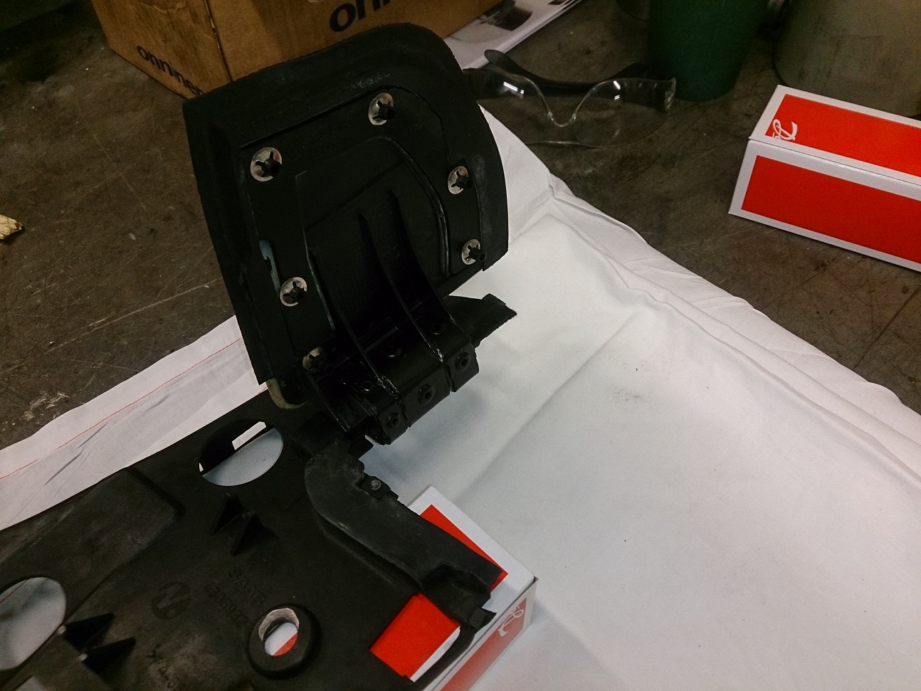

Alustasin siis oma nokitsemist nende Soft Top Cover Flap-dega. Päris korralikku hinda küsitakse nende eest, kui peaks netiavarustest soov olema soetada. Ilusam ju on, kui nad korras oleks.
Nuputasin tüki aega, kuidas neid paigata. Eriti palju ruumi seal lisamaterjalile ei ole.
stc flaps 01.jpg (123.51 KiB) Vaadatud 24829 korda

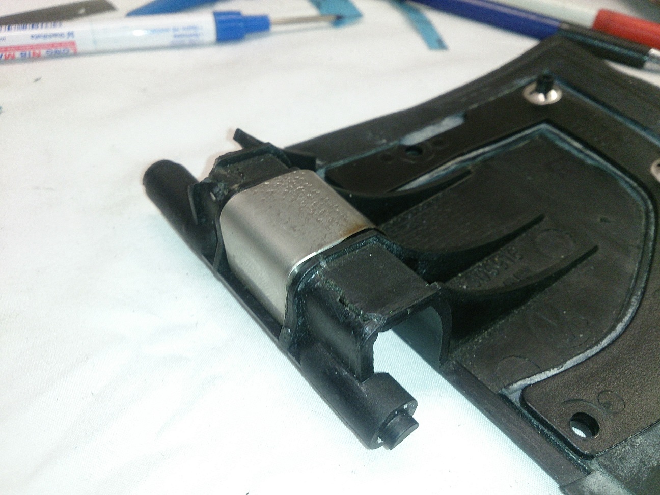

Otsustasin siis teha väljapoole 2mm roostevaba plekist tugevdused. Esialgu valmistasin paroniidist zablooni ja siis löikasin materjali välja:
stc flaps 02.jpg (348.87 KiB) Vaadatud 24829 korda
stc flaps 03.jpg (378.62 KiB) Vaadatud 24829 korda

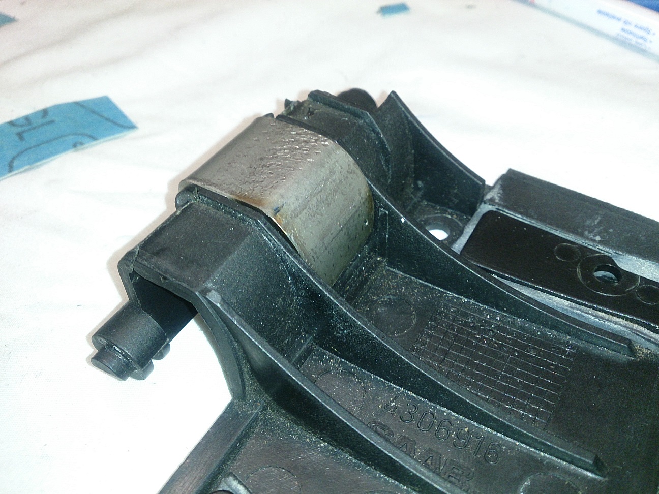

Olles leidnud öige nurga, läks omajagu aega, et toestus täispinnaga valmis painutada:
stc flaps 04.jpg (372.04 KiB) Vaadatud 24829 korda
stc flaps 05.jpg (338.43 KiB) Vaadatud 24829 korda
stc flaps 06.jpg (395.41 KiB) Vaadatud 24829 korda
Et toestusplekki paremini paikas hoida, otsustasin selle kinni neetida vana plastiku külge. Valmis said ka teised tükid väljapoole. Tuli neid ju teha 3, sest plastiku tugevdusribide vahele said nad paigutatud:
stc flaps 07.jpg (256.73 KiB) Vaadatud 24829 korda
stc flaps 08.jpg (263.82 KiB) Vaadatud 24829 korda
Et parem neetida oleks plastikule, oleksin pidanud kasutama teisepoole seibi. Selle asemel tegin aga 1mm roostevaba plekist toestuse, mis siis seibi asemel tuli. lisaks ka rohkem toestus/tugevdus pinda:
stc flaps 09.jpg (259.52 KiB) Vaadatud 24829 korda
Kui köik oli kokkupanekuks valmis, siis liimisin plekid paika tugeva läbipaistva silikoonliimiga SikaFlex ning neetisin kinni:
stc flaps 10.jpg (360.46 KiB) Vaadatud 24829 korda
stc flaps 11.jpg (274.96 KiB) Vaadatud 24829 korda
Arrogance diminishes wisdom !
overspeed
Postitusi: 743
Asukoht: Saaremaa
Auto: 9-5 Estate ja 9-3 CV
Teine flap tuli juba palju soliidsem ja plekkide valmistus vöttis vähem aega. Samuti kasutasin juba teadlikumalt väiksemaid neete (3,2 mm):
stc flaps 12.jpg (353.9 KiB) Vaadatud 24830 korda
stc flaps 13.jpg (384.29 KiB) Vaadatud 24830 korda
stc flaps 14.jpg (318.38 KiB) Vaadatud 24830 korda
overspeed
Postitusi: 743
Asukoht: Saaremaa
Kui silikoon oli ära kuivanud (2 ööpäeva), siis sai flappi paika proovida. Neetide seesmised osad tuli suht maha käiata ... pea olematuks. Seega enamus lootust jääb tugevale silikoonile.
Samuti värvisin roostevaba plekid mustaks, et nad vähem silma sillerdaks:
stc flaps 15.jpg (349.23 KiB) Vaadatud 24830 korda
stc flaps 16.jpg (359.79 KiB) Vaadatud 24830 korda
overspeed
Postitusi: 743
Asukoht: Saaremaa
Paika nad said pandud ja toimivad hetkel kenasti:
stc flaps 20.jpg (365.05 KiB) Vaadatud 24832 korda
stc flaps 21.jpg (300.79 KiB) Vaadatud 24832 korda
stc flaps 22.jpg (311.6 KiB) Vaadatud 24832 korda
stc flaps 23.jpg (407.15 KiB) Vaadatud 24832 korda

overspeed kirjutas: ↑N Sept 14, 2017 16:13 ... Nüüd miskit ikkagit pole taas öige. Detailid ei liigu piisavalt palju, justkui öli oleks vähe. Kui aga ennem liikus ja nüüd mitte, siis kuhu öli kadus ? Uurin lähiajal asja, puriseb pump imelikult kui detail liikumise löpetab öige kiirusega ...
Leidsin ülesse ka selle hüdroöli lekke. Päris korralikult lekib vasakpoolne Soft Top raamistiku liigutamise silindri sääretihend. Selle koguse juures peab varsti taas öli juurde panema. Eks see tuleb ka ükspäev korda teha !
hydleke 01.jpg (356.95 KiB) Vaadatud 24831 korda
hydleke 02.jpg (428.76 KiB) Vaadatud 24831 korda

Kui köik hooldustööd veermikuga valmis, siis alla lähevad uute rehvidega ALU36 veljed:
02 ALU36.jpg (366.55 KiB) Vaadatud 24830 korda

Peale Flappide tagasipanemist, ootab ees üksjagu tegemist:
01 mant.jpg (556.89 KiB) Vaadatud 24831 korda
- Piduriklotsid panen teised. Allolevad pole üldse kulunud, kuid krigisevad MEELETULT. Loodan, et saan uute klotsidega sellest vabaks.
- Esikapoti amordid uued, et kapott pähe ei kukuks.
- Klapisääre tihendid uued (sai ka klapikambrikaane tihend ühtlasi uus ostetud).
- Salongifilter vahetus (igaks juhuks).

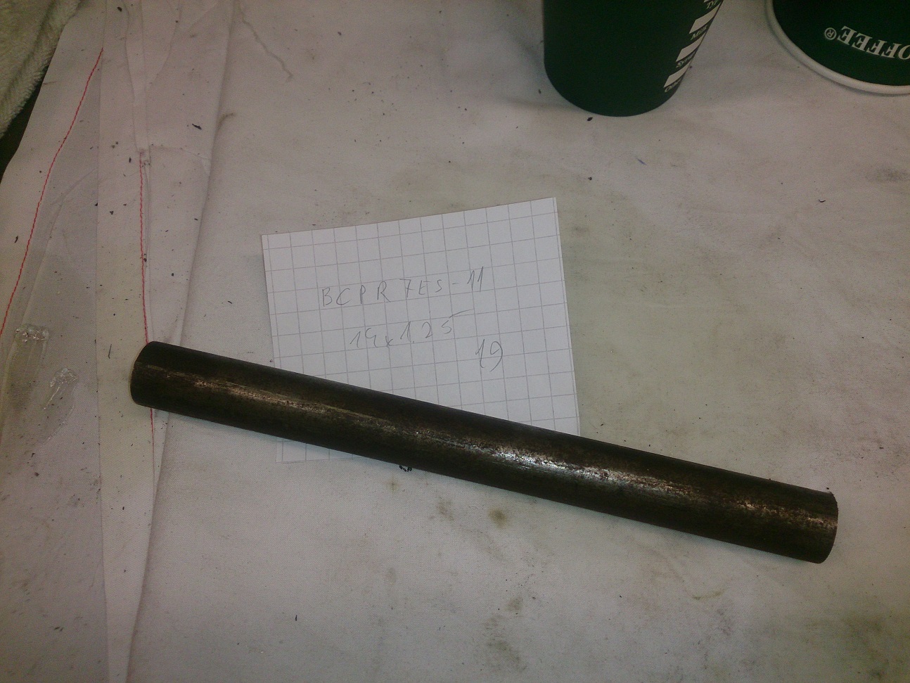

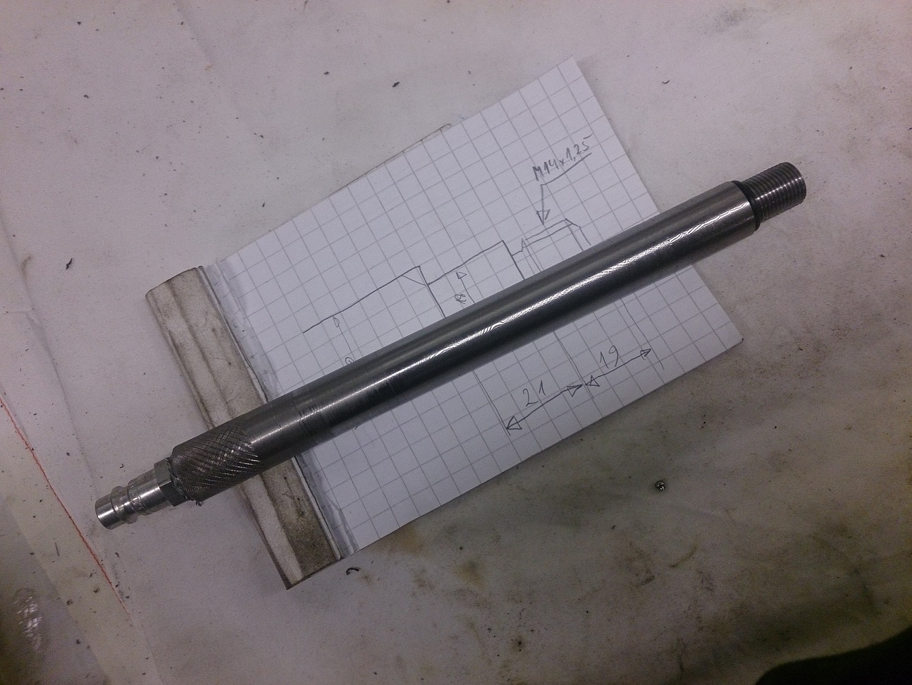

Klapisääretihendite vahetuseks treisin omale ümarlatist selle stutsi, millega suruöhk läbi süüteküünla-ava silindrisse lastakse, et klappe kinni hoida:
stuts 01.jpg (372 KiB) Vaadatud 24831 korda
stuts 02.jpg (415.79 KiB) Vaadatud 24831 korda
Hiljem aga avastasin, et olin teinud selle möttetult pika:
stuts 03.jpg (332.59 KiB) Vaadatud 24831 korda
Löikasin siis omatehtu pooleks ja sain 2 tükki :)
stuts 04.jpg (325.4 KiB) Vaadatud 24831 korda

entson
Postitusi: 522
Võib-olla tead,et suruõhku kasutades tuleks iga kord vv asend fikseerida,muidu liigub mingil hetkel kolb alla ja siis on täpselt niipalju ruumi ,et klapp kukub silindrisse. Olen selle läbi elanud. Edu.
Saan harva sõita SAABIGA.
overspeed
Postitusi: 743
Asukoht: Saaremaa
entson kirjutas: ↑N Okt 05, 2017 16:50 Võib-olla tead,et suruõhku kasutades tuleks iga kord vv asend fikseerida,muidu liigub mingil hetkel kolb alla ja siis on täpselt niipalju ruumi ,et klapp kukub silindrisse. Olen selle läbi elanud. Edu.
Olen teadlik, tänud hoiatamast.
Valve stem seal remove fit.pdf
(363.92 KiB) Allalaaditud 385 korda
83 94 868 flywheel locking attachment.pdf
(24.84 KiB) Allalaaditud 354 korda

Esistange sai eemaldatud, kuna natukse nokitsemist seal "osakonnas" on. Esilaternate kojamehed vötsin ära ja palju mugavam on ka klapikambrikaanele ligi pääseda.
kst 01.jpg (482.87 KiB) Vaadatud 24672 korda

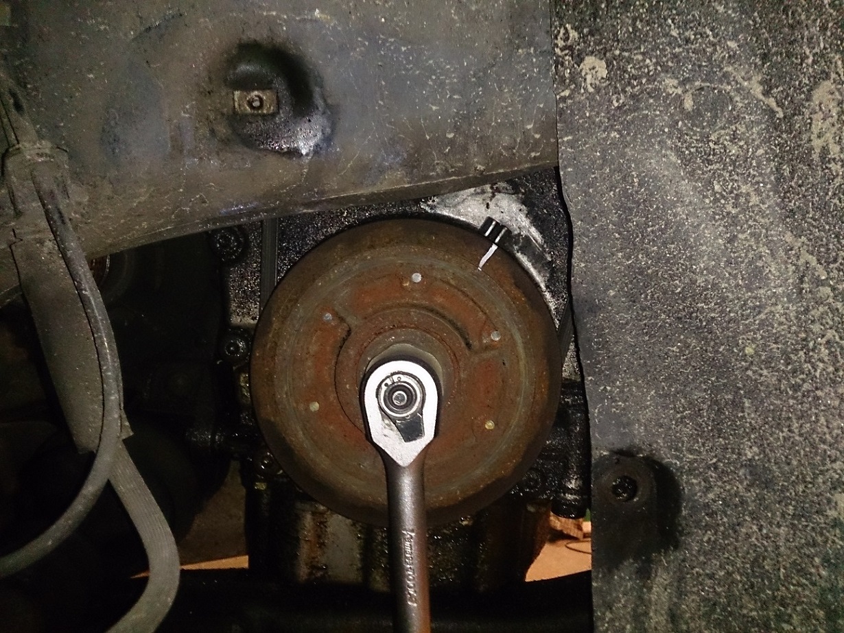

Paremalt porikoopast eemaldades ühe plastiku, saab kenasti väntvölli märki näha ja ka viimast pöörata mugavalt.
kst 02.jpg (330.32 KiB) Vaadatud 24672 korda
kst 03.jpg (458.29 KiB) Vaadatud 24672 korda
Eelmised selle auto mehhaanikud on tösised kaablikinnituskröpsude fanaatikud olnud. Nendega on ikka palju asju kinni tömmatud ja mitte aint kapoti all.
kst 04.jpg (451.9 KiB) Vaadatud 24671 korda
kst 05.jpg (396.53 KiB) Vaadatud 24671 korda

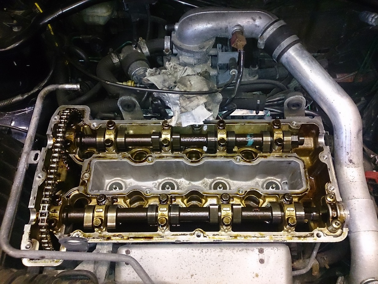

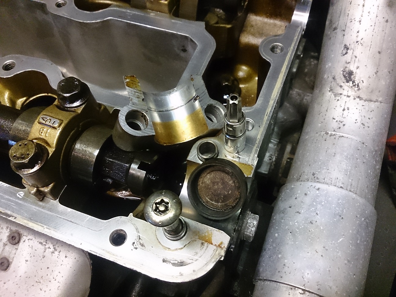

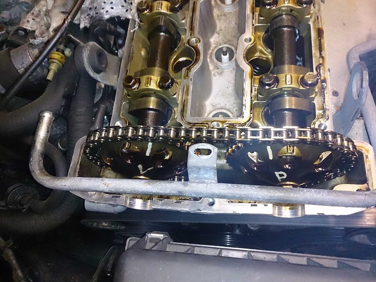

Klapisääre tihendid vahetatud.
Suht huvitav ette-vötmine, kui varem kunagit teinud pole kahe nukaga mootoril.
Avastasin, et see mootor on pealtpoolt lahti käinud varem, suht hiljuti. Liialt puhas oli seest. Mis seal täpselt tehtud, ei teagit. Kuid nukaratastel olevatest tähtedest vöib eeldada, et seda tehti Eestis:
kst 10.jpg (480.08 KiB) Vaadatud 24574 korda
kst 11.jpg (486.37 KiB) Vaadatud 24574 korda
Fikseerisin väntvölli, paigaldasin omatehtud suruöhustutsi ning töö vöis alata.
kst 12.jpg (476.8 KiB) Vaadatud 24574 korda
kst 13.jpg (435.84 KiB) Vaadatud 24574 korda
kst 14.jpg (481.27 KiB) Vaadatud 24574 korda
kst 15.jpg (461.42 KiB) Vaadatud 24574 korda
Klapivedrude kokkusurumiseks kasutasin nöuka-aegset vana töörista. Sobis pea-aegu kenasti. Natukse pidin surumispinda väiksemaks tegema ja servi ümardama, et need alumiiniumi ei kraabiks (oleks vöinud ka alum-plekist kaitsetoru panna ümber vedru kuni hüdrotöukuri liugpinna ülemise servani, kuid soliidne tööriista valmistus tundus huvitavam). Jöuölga käepidemel aitas pikendada 1/2'' padrunvötme pikendus:
kst 16.jpg (288.66 KiB) Vaadatud 24574 korda
kst 17.jpg (383.69 KiB) Vaadatud 24574 korda
Oli ka näha, et too pime kork seal mootori otsas (vanematel mudelitel peaks sealt jagaja völl läbi käima ? ) ei olnud enam hermeetiline ja pisut öli läbi lekkinud. Sai seda isegit veits loksutada. Et seda aga lahti saada, korralikult silikooni vahele panemiseks, pidin leidma ühe poe, kust sain osta TX40 pin (torx 40 sees öönes) otsiku, et neid spets-polte keerata.
kst 18.jpg (448.65 KiB) Vaadatud 24574 korda
Originaalklapisääretihendid sel mootoril ei olnud, seega on neid juba vahetatud.
Otseselt katki vöi ülemäära kulunud ka ükski ei olnud.
Arvan, et see töö mind suitsemisest ei päästnud, lihtsalt kogemustepagasit sai täiendatud.
