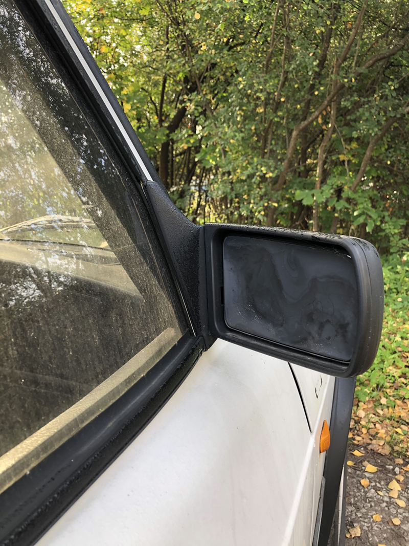

Kellegi parema küljepeegli klaasi on pakkuda?
