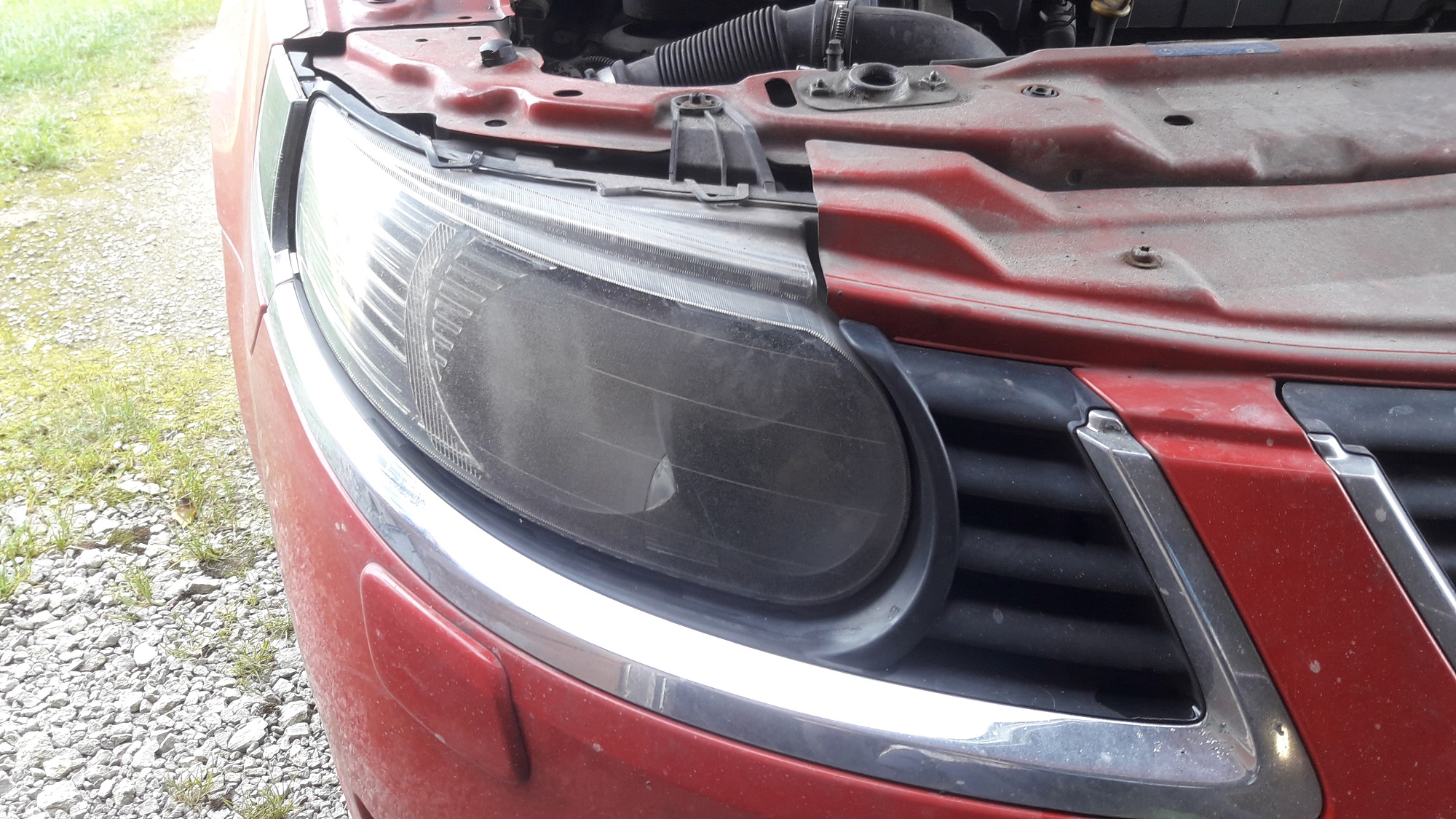

Tuled tegin vahepeal korda. see, et klaasid tuhmid olid, oli üks asi, aga kuna tuled ei näidanud sisuliselt üldse midagi, siis arvasin, et reflektorid ka põlenud.
Uurisin nii kasutatud tulesid, kui ka uusi halogeen reflektoreid.
50€ tk kasutatud tule ees tundus palju ja halogeeni luubi komplekti eest küsis retrofitparts 400€
Kuna hind oli kirves ja kuidagi ei kippunud seda raha välja käima, siis mõtlesin, et mis siin ikka, teen vähemalt niipaljugi, et lihvin ja lakin tuled ära.
Lihvimine nagu ikka 180-320 kuivalt, edasi vesilihv 400-600-800-1000-1200. Peale läks cämeleoni tulede lakk. See siis spetsiaalne UV kaitsega 2 komponentne lakk. Infrapuna kuivatus.
Tulemus tuli nii hea, et täitsa nagu okei tuled, sisse ju ei näe, aga vist on reflektorid ka korras. Siin ka selgus, et vasak tuli näitas täiega maha ja paremal tulel oli kaugtule pirn kõveralt sisse topitud.
Kaks fotot ka tuledest enne lihvimist.

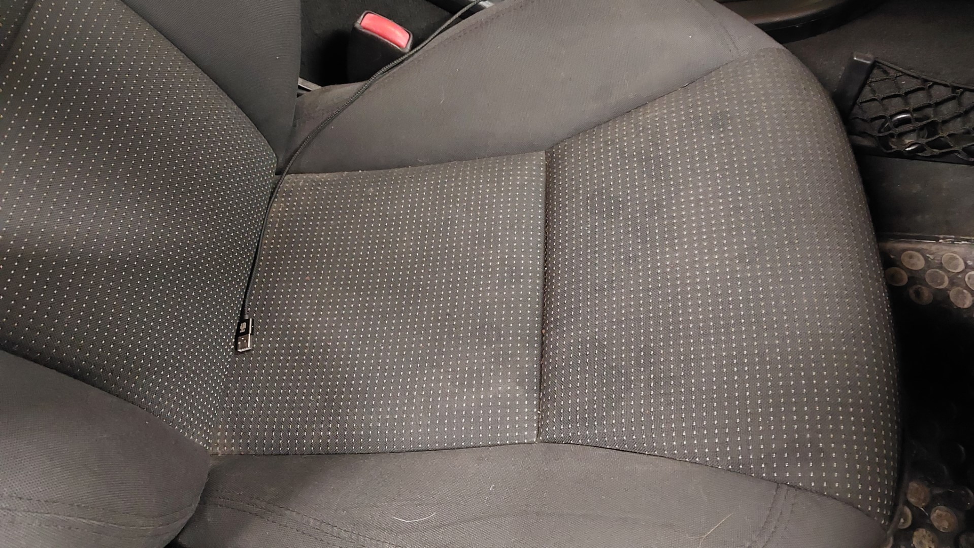

Kuna mul juhi istme nurk on super kaktki, siis küsiks, et kas istmeraamide ja polsterduse osas parem ja vasak iste on samasugused?
Paar plastikut ja põhja siinid ilmselt on ringi visatavad.
Kui jah, siis musta riidest istet otsin. Hetkel pilti pole.

Raamid ehk esiistmetel samad kuid seljatoe nimmepiirkonna reguleerimine erineva külje pealt. Istme naha uuendamiseks pöördusin Viki poole. Ehk tal ka mingi kangas olemas. Loomulikult turvavöö pikkus parem ja vasempoolsel esiistmel sama , rullide käelisus vaid erinev. Ja kui turvavöö värvivalikust rääkida siis eur kogus määrab kas ostad uue algupärase , eritellimustöö vöi vahetad narmernava olemasoleva veidi parema kuid mitte " miljonit" maksva sobiva komplekti vastu.
Re: Saab 9-5, Daily maasikas, Martink91
Postitatud: L Nov 11, 2023 22:36
Postitas entson
Olen neid esiistme patju vahetanud nii 98a. ,kui ka2006a. omal ehk siis pp ja vp padjad on samad, . Kas seljatoes mitte turvapatja pole ,avarii korral avaneb valele poole. Seljatol saab katte eraldi vahetada ,kuid nupuaugud jäävad valele poole

Aga istme poolest. Ma neid tuvapatju ülesse ei leidnudki sealt istmelt.
Aga siiski, kõrvalistuja istet otsiks fotol oleva mustriga.

Sul vaja tervet istet või katet koos porolooniga? Mul üks selline põhi ja seljatoe osa mälu järgi vedeleb ilma istmeraamita
Postitatud: P Jaan 28, 2024 16:47
Postitas Martink91
Täitsa suva kas raamiga või ilma. Pea asi, et kate terve oleks.

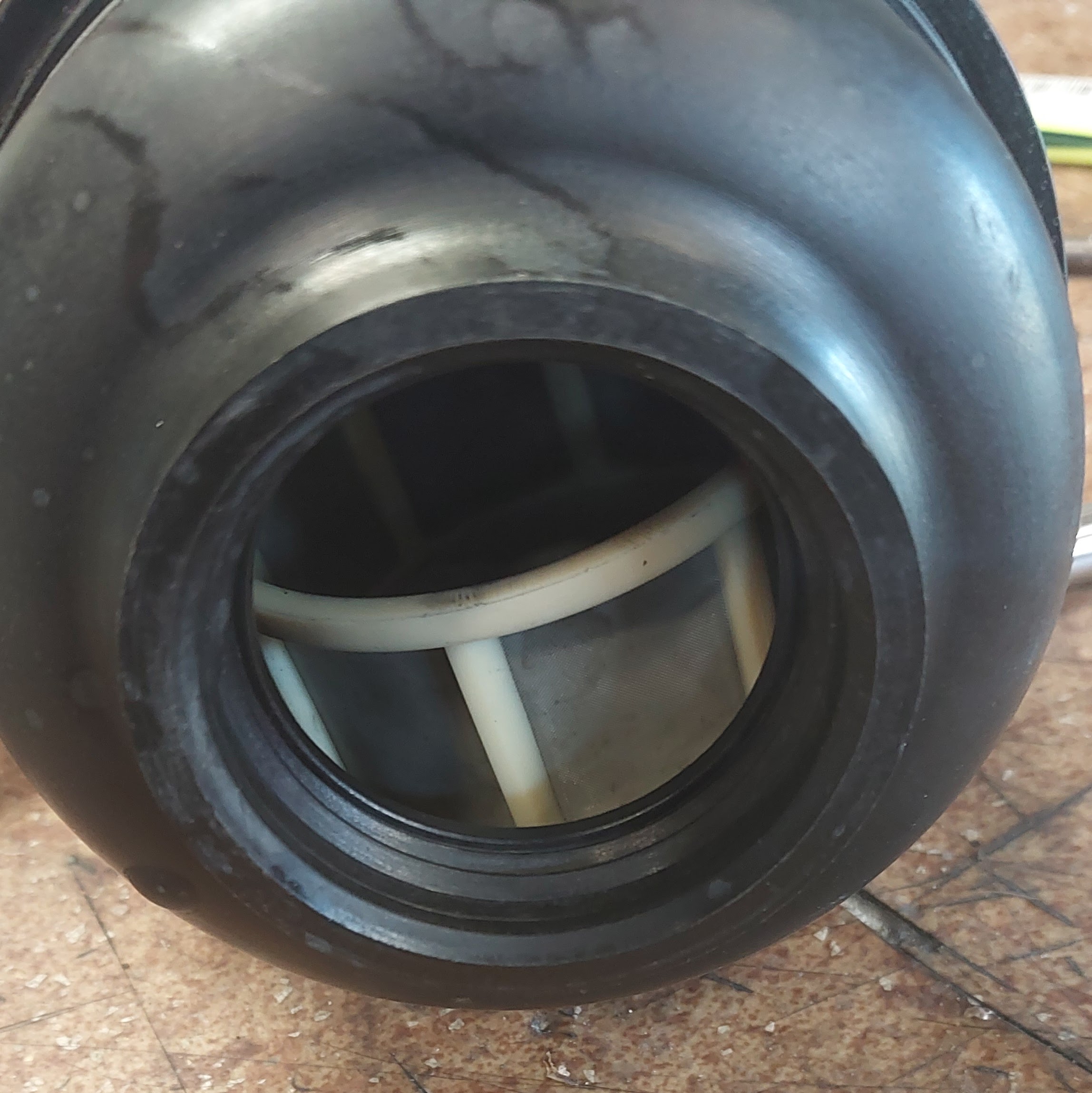

Sisuliselt algusest saadik kummitab roolivõimendi probleem. Nimelt sooja õli puhul kadus roolivõim täitsa ära ja mitte nimodi, nagu ... ilma võimuta autol, vaid raskemini, kuna seda õli on vaja ka liigutada latis..
Igastahes, kuna gaasi andes läks rool alati kergemaks ja talvel näiteks polnud üldse seda häda(peale pikka sõitu oli pigem), siis arvasin et RV pump, kuigi häält ei teinud. Vahetasin nüüd pumba ära ja täpselt sama jama. Uus õli sai ka sisse.
Kas kuskil äkki mingi filter või... ma ei kujuta ette, kuidas latt saaks seda probleemi põhjustada.

Kusagil seal roolivöimendölipaagis on filter ja seda pidi puhastada saama see paak eemaldades ja mitu x loputades. Kuigi enda ca 215 kkm läbisöiduga SAAB OG 9-5 l sama "viga" , et tühikäigupööretel roolivöim eriti aktiivne ei ole siis juba veidi gaasipedaali vajutades hakkab roolivöim toimetama normaalselt. SAAB muidugi MY2010 ehk siis OG 9-5 viimaseotsa väljalase. Sel autol ka ektrisüsteemi möningad komponendid erinevad varasema aastakäikude omadest. Olengi suhtunud asjasse , et ehk ka roolivöimendit on pisut modifitseeritud , et talvel jää sisse kinnikülmunud rehve ja roolilatti ei oleks vöimalik tühikäigul kerge rooliliigutusega tuksi keerata koha peal seisval ja soojeneval autol. ;)

Võtsin selle õlipotska lahti, sees oli tõepoolest peenfilter.
Kahjuks enne pesin breikuga ja siis otsustasin selle kruvist seal lahti teha. Aga sogast ollust tuli sealt küll.
Siis pesin veel veidi.
Kahjuks on tulemus 0.
vuntsi eelnevalt viidatud aeromotorsi filtrit mul ei ole ja ka saabi kataloogis seda pole.
Järgi jääb.... kas nüüd mingi ummistus kuskil voolikus või latt ise.
Kummaline on see, et kui õli sojaks läheb, ehk vedelamaks, siis läheb asi hullemaks...
