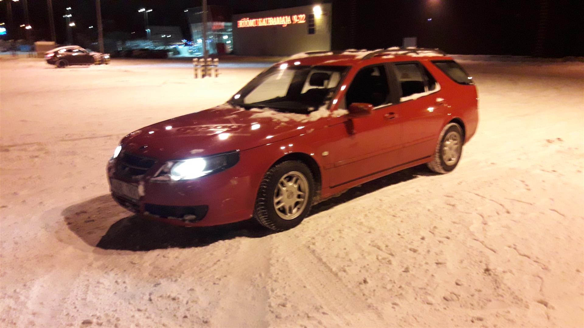

20221210_203613 (Large).jpg (195.55 KiB) Vaadatud 19702 korda
Sihuke punane lustikaarik. Pilt küll vähe udune. Jah Opeli veljed on all.
