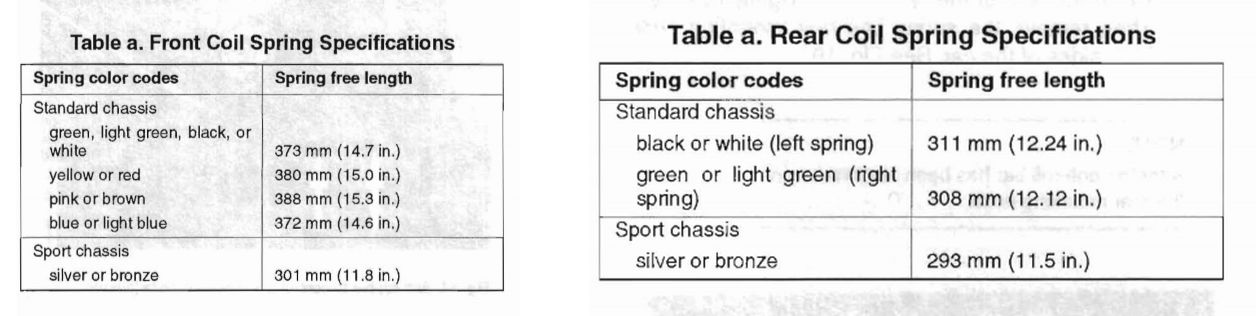

Kuna tagaosa on silmaga nähtavalt madalamal ja tundus ka läbi löövat, sai jõulud varasemaks toodud ja tellitud uued ilusad punased vedrud, mis on tegelikult küll siiski mustad...
Raamat ütleb et sportvedrustus peaks olema 301mm ees ja 293mm taga For info the book says sport springs are:-
-----Coils, Wire diameter, free length
Front----6.5----15.75mm-------301mm
Rear----9-------15.75mm-------293mm
Mina saan mõõdulindiga esivedrule aga ainult 270 ja 6 keerdu. Samas silma järgi paistab samas mõõdus, mis ees hetkel all on...
Tagavedru on samas mõõdus raamatu pakutuga.
Kas tegemist on siiski ikkagi õige asjaga?
Mõõtsin ka auto kõrguse ja sain 15" veljega
Ees 230/220
Taga 215/210 Vahepeal sai ka mindud korraks tõstuki peale autoga ja sinna sõites tundsin, et kiirendades tahab paremale kiskuda ja gaasi lahti lastes kohe tugevalt vasakule. Tõstuki peal selgus ka kohe põhjus, milleks oli viimase veerandi keermega veel kinni (loe: lahti) olev roolivarda ots. Ilmselt olin šarniiri vahetades mutri ilma sügavamalt kontrollimata hooletult kinni keeranud. Head inimesed aitasid kohe korralikult uuesti kinni fikseerida. Igatahes õnn olgu tänatud, et see sügisralli teisel kiiruskatsel ei kulmineerunud. Uus roolivarda ots on olemas, ootab nüüd ainult külge panemist.
Ees 230/220
