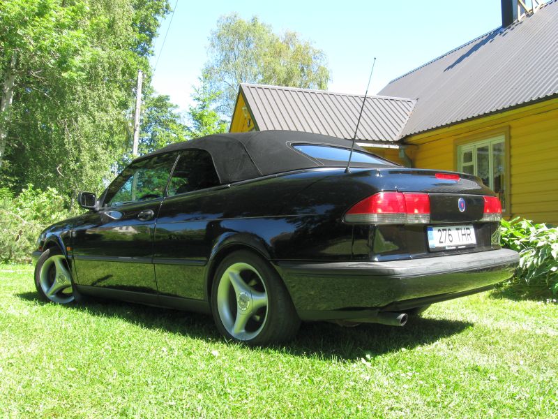

Kõik algas sellega, et poetasin eelmise auto teemas mokaotsast, et äkki keegi tahab cabrio vastu vahetada. 2 päeva läks mööda ja magic happened :eureka:
Mõtlesin, et teen kohe teema ära kui mõne ilusa pildi autost saan, aga ilmselgelt pole seda juhtunud. Aga kuna nüüd ajateenistus ukse ees on, siis pole enam pääsu :P
Autoks SAAB 900NG Cabrio 2.0 136kw (väidetavalt mingid hirschi tegelased olla ka kallal käinud, 155kw?) igatahes esineb sama probleem, mis paljudel teistel, et 3-4k pöörete juures põhjagaasiga kakub, enne ja pärast on kõik ok.
Aga kokkuvõttes on nüüd võimalik jumet ka mujale saada kui ainult vasakule käevarrele :P
Järgmine update tuleb ilmselt 11(min. 3) kuu pärast :D
Vahepeal ilmselt paarkorda mõni muu pereliiga sõidab sellega.
