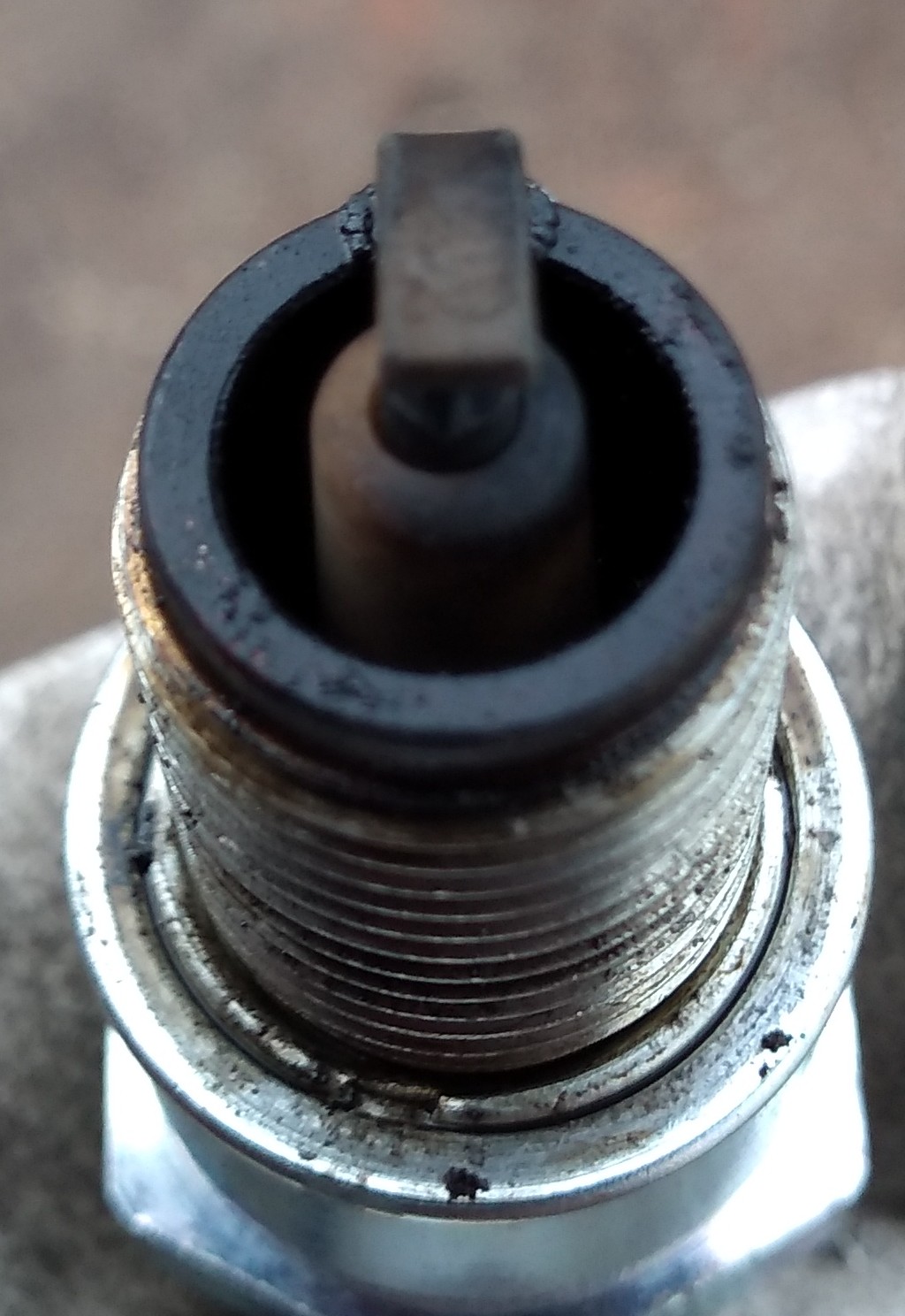

Tere
Ei hakanud uut teemat tegema kuna probleem sama 8V mootor ja probleem tundub olevat 1 silindris.
Tehtud : uued küünlad , juhtmed , kütusefiltrid , sisselaske lekked`, pihustite vahetus, kompressi check .
Sellist pooleldi värvitud küünalt polegi varem kohanud (100km sõitnud küünal)
Teised küünlad nagu uued.
Mõtteid?

Postitas ivomets
see küünal kyll ei ole õigesti tõõtanud. mis küünal on?

Postitas Myke
ivomets kirjutas: ↑N Mai 06, 2021 20:25 see küünal kyll ei ole õigesti tõõtanud. mis küünal on?
BP6E ja viga mitte küünlas.

Postitas ivomets
Vaata, kui ta jõnksutab, siis on see mingi teine viga, mitte küünlaviga. Aga see küünal on kyll kehvas seisukorras. Kui ta ka õli jõhkralt põletaks, mis värvi ja tahmatükkide järgi võiks nagu olla, ei paneks see mootorit jõnksutama. ngk küünlad tavalislet on nõus ka õlipõletama kanitrite kaupa.
Kui puhta küünla paned, siis millal ta selliseks muutub? kiirelt?

ivomets kirjutas: ↑N Mai 06, 2021 21:26 Kui puhta küünla paned, siis millal ta selliseks muutub? kiirelt?
Seal eespool kirjas, et 100km sõitnud küünal...

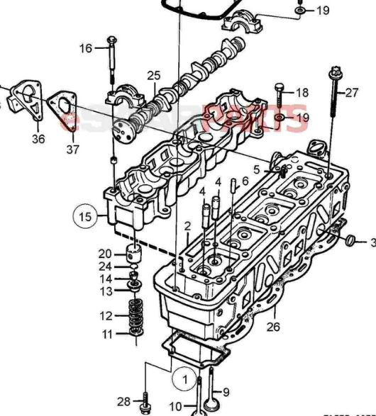

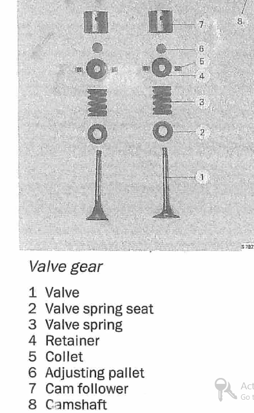

Postitas Myke
Viga leitud : klapisääretihendid , sel B mootoril vist õnnestub neid vahetada ilma kaant eemaldamata. Kolb üles ja klapid lahti või tuleks suruõhuga toestada?
Varuosakoodi kellelgi`?
Re: cl 900i jõnksutab madalatel pööretel
Postitatud: P Mai 09, 2021 10:09
Postitas Andrus99
B mootoril peaks olema puksid, mitte kummist klapisääretihendid. On ikka B mootorist jutt või 8V H?

Postitas Myke
Andrus99 kirjutas: ↑P Mai 09, 2021 10:09 B mootoril peaks olema puksid, mitte kummist klapisääretihendid. On ikka B mootorist jutt või 8V H?
Pilt ja aastaarv ei teeks kunagi paha, et teema oleks ûheselt arusaadav.
Aasta 1987 ja 2.0 74kw B201I mootor , või tihendatakse juhtpukisga`?

Postitas Andrus99
Nojaa, see siis ikkagi H kuigi tähis B201...tekitab segadust. Neil on juba ehk tihendid? Selle mootori hingeelu väga ei tea.
Nn B mootoriks kutsutakse seda vanemat, plekist klapikambrikaanega mootorit, mida toodeti ca 1980nda aastani. Tollel olid vaid klapipuksid ja tihendeid mitte.

Postitas ivomets
Klapisääretihendi viga küll ei ole- neid ei olengi!

Postitas Andrus99
Minu tagasihoidlike teadmiste kohaselt peaksid lekkivad klapisääretihendid/puksid põhjustama õli sattumist põlemiskambrisse ja seega eelkõige suitsemist.
Jõnksutamise põhjust otsiksin pigem sissepritsest või süütest.
