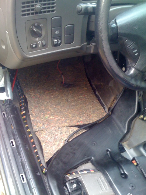

Täna sai alustatud salongi lammutamist. Eesmärgiks põranda vannide pesemine ning pigimattide ja vildi panemine põhjaplekile.
Lõikasin tolle paksu põhjavakstu katki, et kätte saada. Selle alla läks harilik Nikesound matt ja iseliimuv paks vilt. Vakstu tagasi panemisega oli küll pisut raskusi, kuna pigimatt ja vilt tõstsid omajagu põrandat. Eks näis, mis homne päev toob. Vaja kuidagi tagumised seljatoed ära saada, et tagumine jalavann kätte saada. Eks peab nuputama hakkama.:drink:

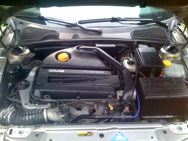

Natuke sai mootoriruumi ka lakutud

Summutusmati ja vildi lisamisest põrandale oli täitsa kasu. Kõrgesageduslik teekohin, mis peale uste summutamist esile tuli, vähenes märgatavalt. Oleks nüüd viitsimist ka tagumise osa ära tegemiseks. Põhjaplekk on koputades ikka parajalt hele. Originaalmatt küll päästab, kuid ei ole liimitud sinna.

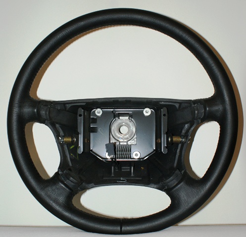

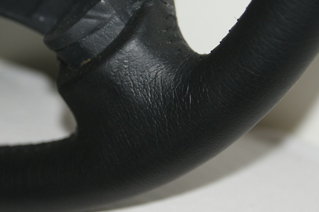

Eelmine nädal sai veel soetatud uus rool. Vanal on nahk täiesti ära kulunud. Lisaks tuleb kulunud kohtadelt musta puru, mis käsi ja riideid määrib.
Kahjuks on uus rool tehtud mingist odavast vakstust(tehti vist alates MY02). Käes tundub kõva ja kohati üllatab libisemisega. Aga paariks kuuks kärab küll:evil:
Vanalt roolilt kisun naha maha ja teen sinna sõrmetoed nagu Aero roolil. Tegema peaks ainult vähe väiksemad, mis minu klaverimängija käega kokku läheks. Lisaks läheb torule õrn pehmendusriba ja peale korralik nahk. Kui viitsimist jätkub, saab ka roolisoojenduse külge aretada.
