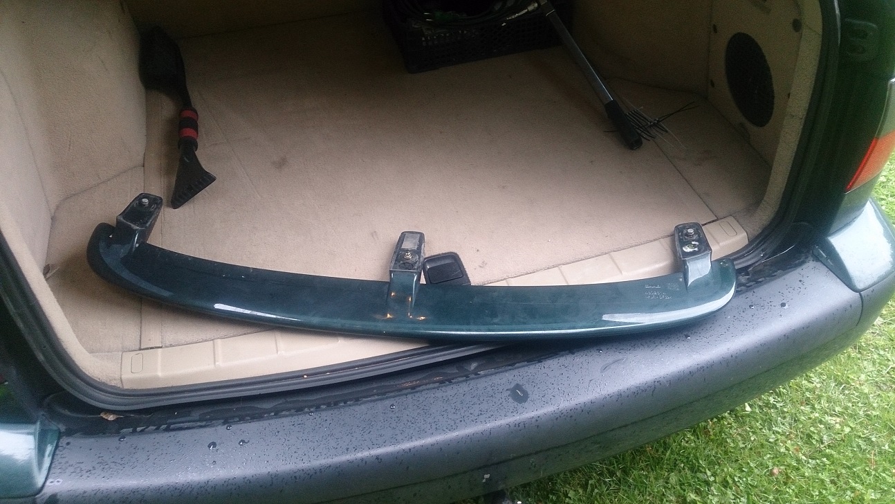

Sattus silmavaatesse juhuslikult sama värvikoodiga spoiler saada ning ei suutnud vastu panna.
Krutin ta külge, kui olen leidnud kuskilt head laia kahepoolset teipi, mis ei lase vihmaveel poltidele ligi.

Mis sa selle teibiga jändad, klaasiliim on selle jaoks :)

Kui vähegi võimalik, postita mingi juhend ka kuidas seda tiiba hea oleks paigaldada.
Re: Saab 9-5 Estate 2.3t -->3.0t, 1999, overspeed
Postitatud: E Okt 08, 2018 19:39
Postitas overspeed
Tsetseen kirjutas: ↑E Okt 08, 2018 14:39 Kui vähegi võimalik, postita mingi juhend ka kuidas seda tiiba hea oleks paigaldada.
Täitsa olemas.
Saab 9-5 5D Rear Spoiler Installation Instructions:
Spoiler 5D 400132163gb.pdf
(80.3 KiB) Allalaaditud 735 korda

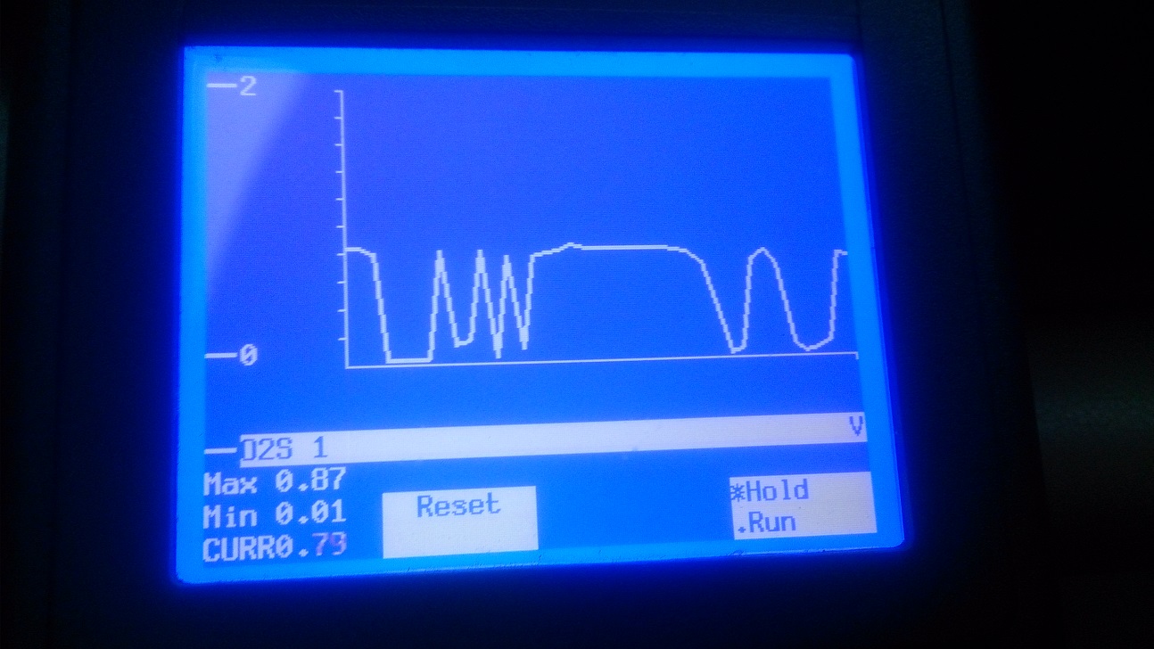

Postitas overspeed

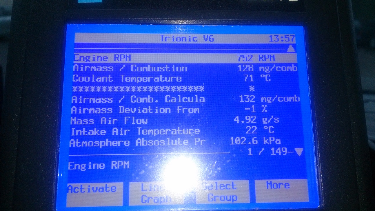

Vaatasin huvi pärast söidu ajal lamda andmeid. Kuna mul kogemus puudub lamda asjus, siis kas see üles-alla hüppamine (ka konstantsel gaasipedaali hoidmisel) on normaalne ?

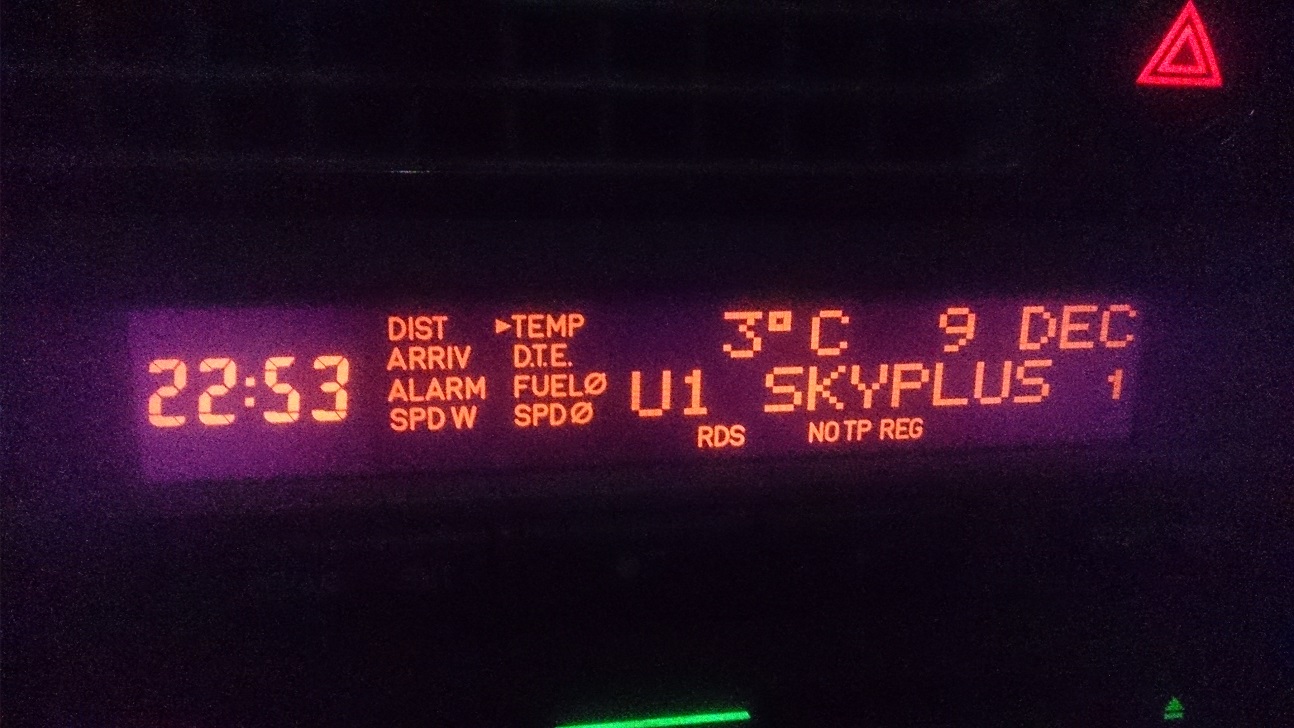

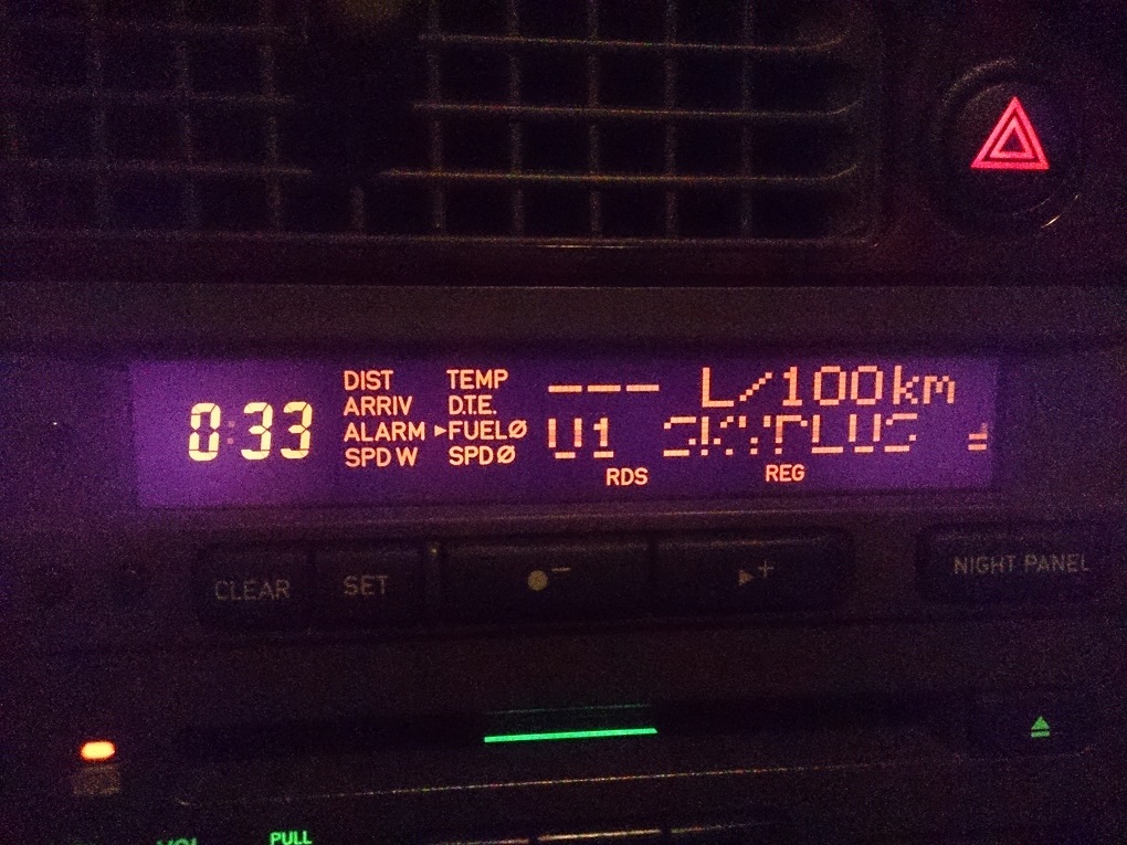

overspeed kirjutas: ↑E Veebr 06, 2017 0:32
Sai see riba vahetatud ühel SID2-st, kuid ilmnes pisike viga (vead):
- Kaduma jäi siiski paar horisontaalset riba allosas, kuid see ei sega teksti lugemist (esimese korra kohta polegit nii hull).
- sellel SID2-l on 2 omapärast viga:
1) "Washer fluid level low" informeerib ta tagurpidi, s.t. kui nivoo on öige, annab alarmi, kui nivoo on madal, ei anna ta alarmi.
2) nuppude valgustus ei pöle, ja viga ei ole pirnides vaid kuskil mujal.
Egas kedagit, proovin riba vahetada ka asendus SID2-l millel nupud pölesid ja "washer fluid" alarm öigetpidi toimis. :)
Vahetasin seekord kogu ekraani koos ribaga. Hetkel köik pikslid taas toimivad.
Ennem:
sid1 07.jpg (284.92 KiB) Vaadatud 21792 korda
Nüüd:
sid1 08.jpg (265.96 KiB) Vaadatud 21792 korda

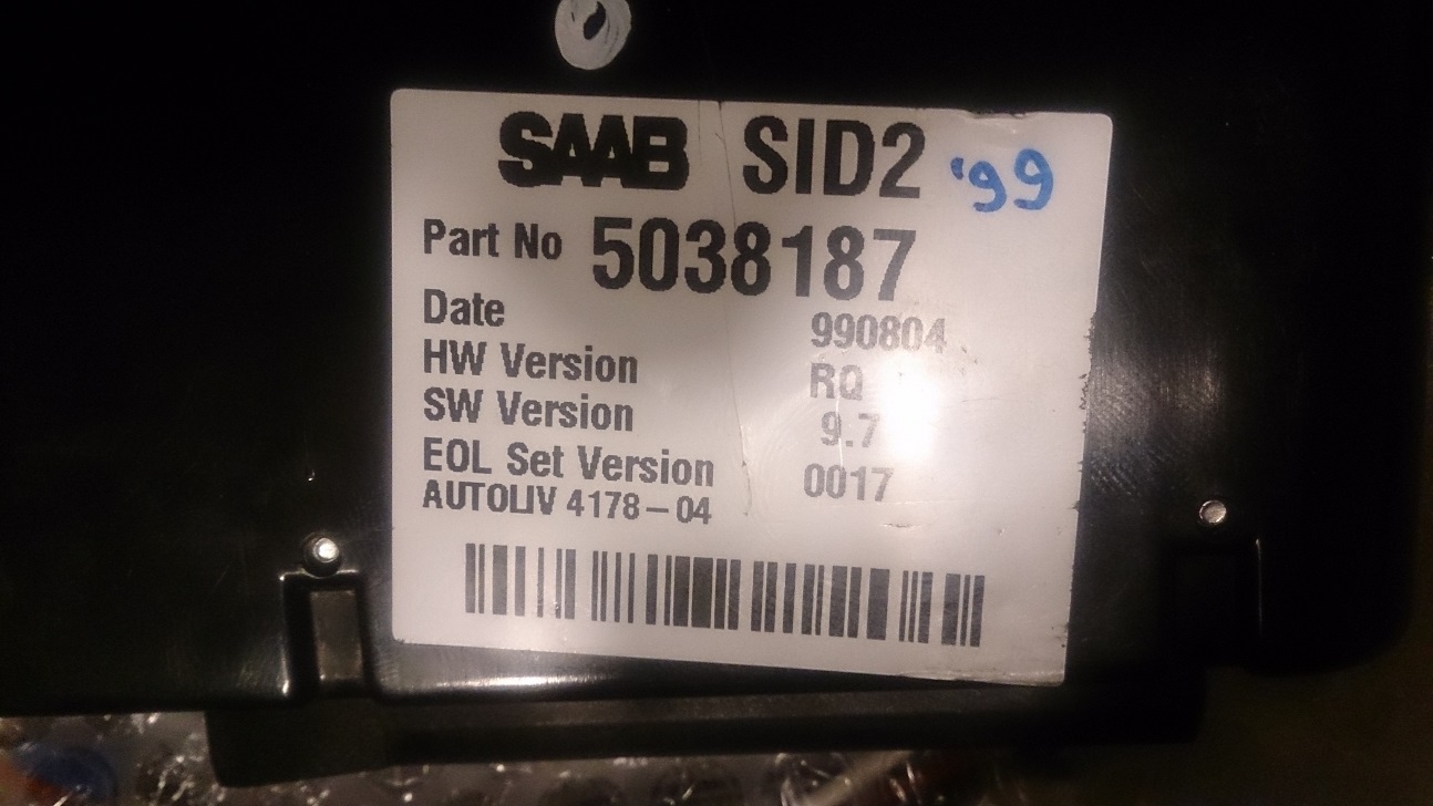

Sai pisut veel uuritud seda SID2 asja.
Originaal SID2 on mul '99 aasta oma, nagu ka masin ise:
sid1 01.jpg (210.04 KiB) Vaadatud 21788 korda

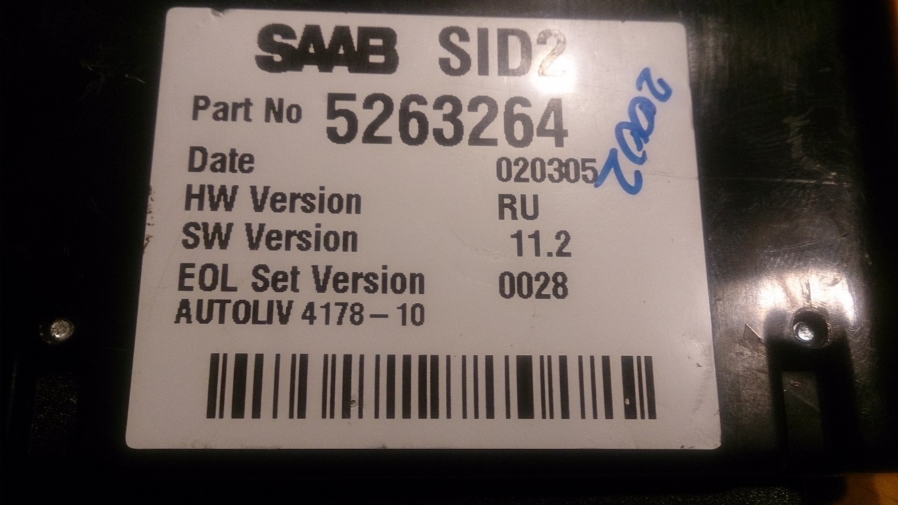

Tee mis tahad, kui voolud taha panna, "jooksed SID2 kokku", ükski nupp ei toimi vöi siis toimib mingi megapika viivitusega (minutites). Vahest töötab isegit 10 min ennem kui kokku jookseb, kuid enamuse ajast seiskub suht kohe. Köik tuled kenasti küll pölevad.
Hetkel kasutuses olev SID2 on doonor-masinalt aastast 2002:
sid1 02.jpg (268.05 KiB) Vaadatud 21788 korda

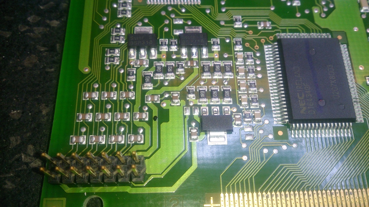

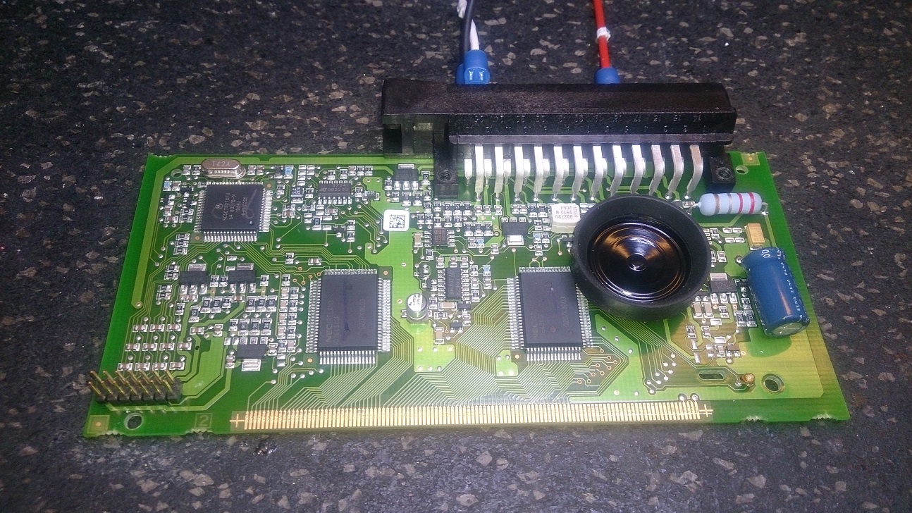

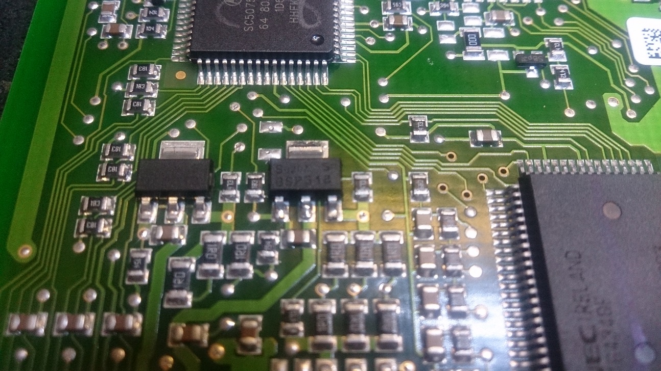

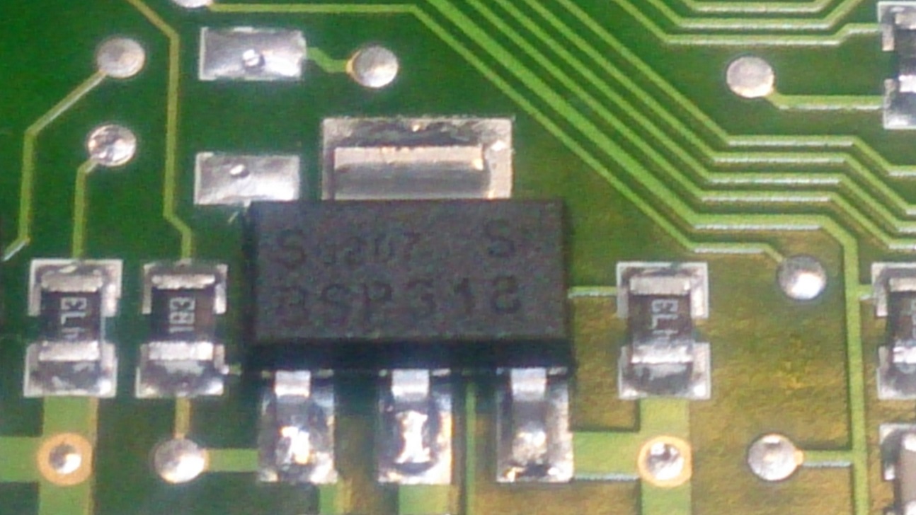

SID (Saab Information Display) ise toimib kenasti, kuid nuppude taustvalgustus ei toimi, nagu ennem maininud olen. Söitmist see küll ei sega, kuid kripeldab ikkagit.
Uurisin pisut seda elektroonika-ahelat söbraga (ise ma elektroonikat ei möika). Jöudis ta oma uurimistega ühe detailini (nimetust ma muidugit ei mäleta), mis ei lase edasi 12V nuppude taustvalgustuse siinile. Tollel '99 aasta SID'il toimib see detail aga kenasti, 12V liigub sellest läbi nuppude pirnidele. Kasutuses oleval 2002 SID-l aga köigub seal algul mingi 3V ja siis kaob seegit. Kui too elektroonika komponent vahetada, peaks ehk taas nuppude taust-valgustuse toimima saama. Hetkel ma seda aga teha ei plaani. Sest kui ümberjootmisel miskit "pekki" keeran, pole mul midagi asemele panna. ennem peaks leidma uue tagavaraks.
komponent ise selline:
sid1 03.jpg (462.27 KiB) Vaadatud 21788 korda
sid1 04.jpg (407.44 KiB) Vaadatud 21788 korda
sid1 05.jpg (405.79 KiB) Vaadatud 21788 korda
sid1 06.jpg (215.41 KiB) Vaadatud 21788 korda
Ühe tähelepaneku mainiks veel. SID-l käivad köik juhtimised, mida uurinud olen, läbi miinuspoole, +12V on konstantselt sees.
Postitatud: E Dets 10, 2018 12:15
Postitas vvs
Kui on teada, mis kivi seal ei funka siis see jootmine on seal kõige väiksem mure :) Piisab, kui jootemasin on töökorras ja käsi ei värise :D
Postitatud: E Dets 10, 2018 12:58
Postitas 9-5LPT
Värskelt jootmiskursuse lõpetanud mehe jutt 😀
Postitatud: E Dets 10, 2018 20:57
Postitas overspeed
vvs kirjutas: ↑E Dets 10, 2018 12:15 Kui on teada, mis kivi seal ei funka siis see jootmine on seal kõige väiksem mure :) Piisab, kui jootemasin on töökorras ja käsi ei värise :D
Aga mul ju väriseb ;)
Eks ma ta kunagi prooviks ää jooda, kui juhused head ja kokku langevad.

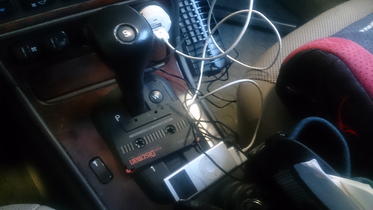

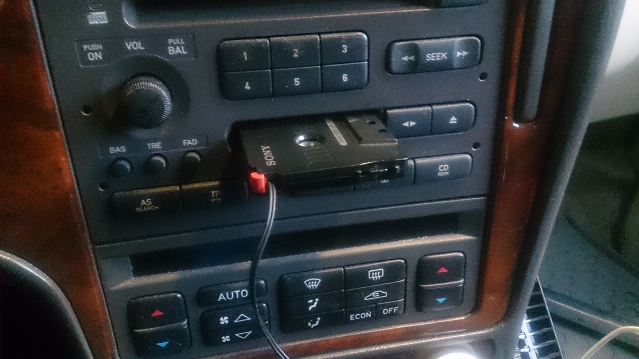

Tagumised amordid uued (tavalised), palju parem kohe söita, auto püsib teelgi teistmoodi.
Vahelduseks sai reisul Saabi keskusega iPod'i kuulatud, toimib küll:
01 ipod.jpg (241.8 KiB) Vaadatud 21207 korda
02 ipod.jpg (289.12 KiB) Vaadatud 21207 korda

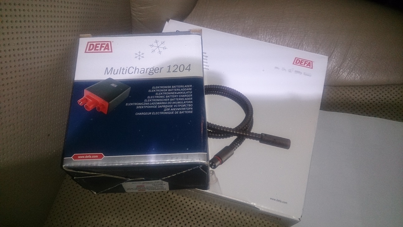

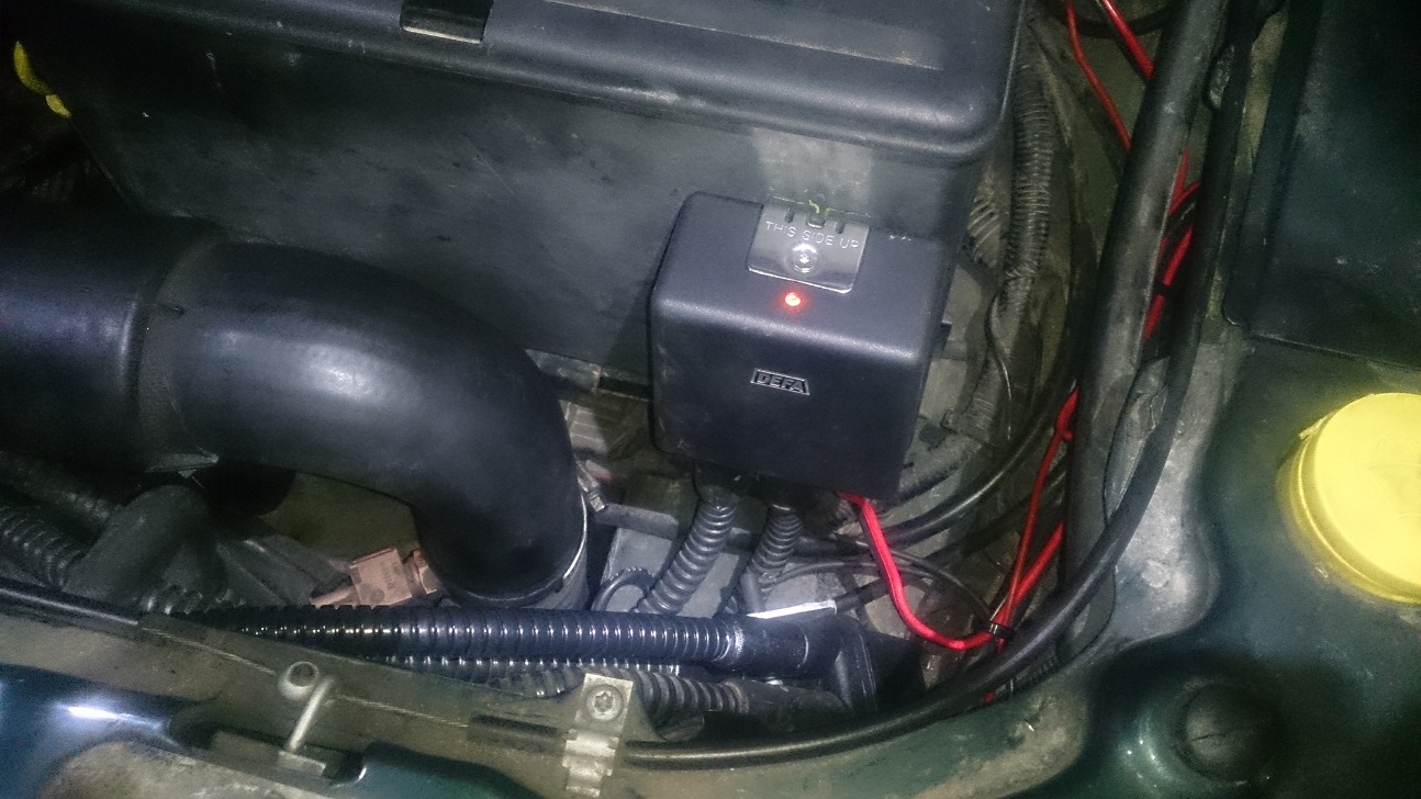

overspeed kirjutas: ↑P Jaan 07, 2018 23:45 "Laisk", nagu ma olen, ei viitsi ma enam aku laadimiseks (aastas korra vöi kaks peab seda profülaktika möttes ju tegema ... vöi siis kui miskit aku tühjaks imenud on) plastkatet maha vötta akult, et sellele siis laadija "krokodille" külge panna.
Sai elu lihtsustamiseks ostetud Defa laadija tarvis vastav lisajuhe :
Tuli siiski välja, et olen "veel laisem" kui arvasin. Otsustasin paigaldada statsionaarse laadija, et ei peaks kapottigi avama :)
defalaadija 01.jpg (284.41 KiB) Vaadatud 21203 korda
Nüüd pole laadimiseks muud vaja, kui vaid Defa soojendi kaabel taha pista ja köik. Laadija automaatne ja soojendus vastavalt taimerile, nagu soovitud.

On sellel juhtmega kassetil mingit helikvaliteeti ka võrreldes FM jaamadega?
Postitatud: R Veebr 01, 2019 9:05
Postitas overspeed
sigaelmar kirjutas: ↑N Jaan 31, 2019 22:43 On sellel juhtmega kassetil mingit helikvaliteeti ka võrreldes FM jaamadega?
Eks seda algul mötlesin isegit, kui proovima hakkasin. Netis kirjutati et pask, kuid ...
... kui korralik kassett on (mitte päris Hiina vuffel), siis on heli tipp-topp (mul sattus sahtlis olema Sony Made in Japan versioon). CD-ga küll 100% sama pole, kuid täiesti piisavalt kvaliteetne tavakuulajale, ja ka valjusti.
Postitatud: R Veebr 01, 2019 13:48
Postitas sigaelmar
Umbes protsentuaalselt kui palju CDst sitem on? :) Ja kas sa oled mõne FM transmitteriga ka võrrelda saanud, kas sellest on parem või hullem?
Postitatud: R Veebr 01, 2019 17:00
Postitas overspeed
sigaelmar kirjutas: ↑R Veebr 01, 2019 13:48 Umbes protsentuaalselt kui palju CDst sitem on? :) Ja kas sa oled mõne FM transmitteriga ka võrrelda saanud, kas sellest on parem või hullem?
%-e ei oskagit öelda. Teravus oli kena, lihtsalt mingi körvalsahin kostub sisse, kui lugudevaheline paus on. Samas ei tea ka ju, mis seisus (puhtus) autol kasseti helipea on ja mis seisuses mo kassett on, kuna leidsin selle sahtlist, kuhu ta ca 15 aastat tagasi sattus ja polnud siis kordagi kasutanud, sain kellegi käest kasutatuna.
Minu proovitud (kunagi miskit sai proovitud, tootjat ei mäleta) FM transmitterist igatahes parem.
