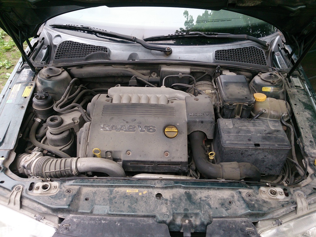

Saabi-armastus on aga nii suur, et nüüd on too külas käinud 3,0ltr V6 mootoriga Saab minu soetatud. Muutub siis litraaž, kw, aasta ja natukse salongi varustust.
Salongis on ventileeritud elektrilised istmed ja veojöukontroll juures. Muus osas, peale värvi, on auto sama ... aint halvemas seisukorras, seega tööd jagub küllaga
Uut teemat nagu ei tahaks teha, kuna masin praktselt sama ja köik, mis sinisel sai tehtud, tuleb ka rohelisel teha. Seega jätkaks samas teemas, kui adminnid lubavad.
Köik mis teen, saab üle korratud ja palju tuleb ka uut
Esmalt tuleb keemiline salongi puhastus ja mootoriöli + automaatkasti öli vahetus.

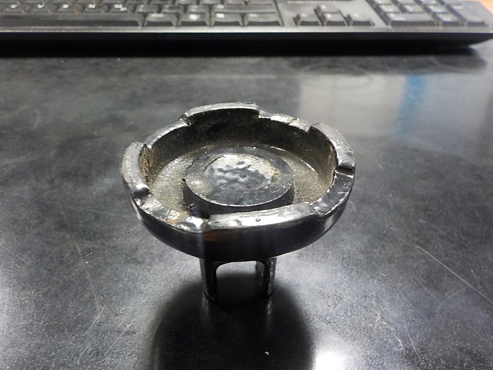

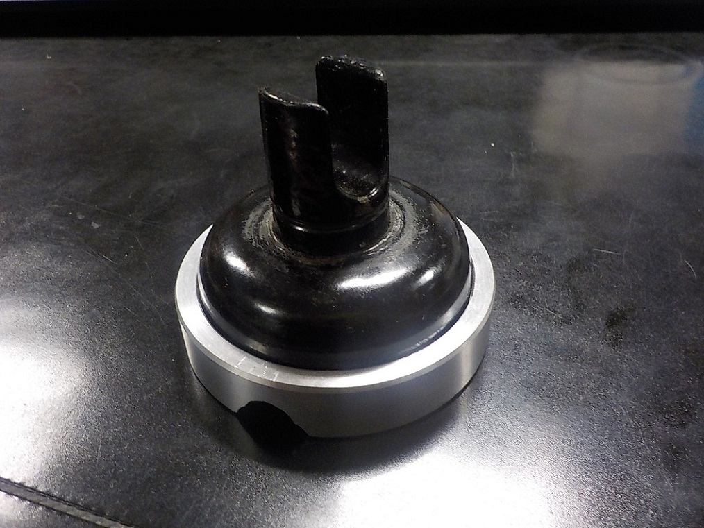

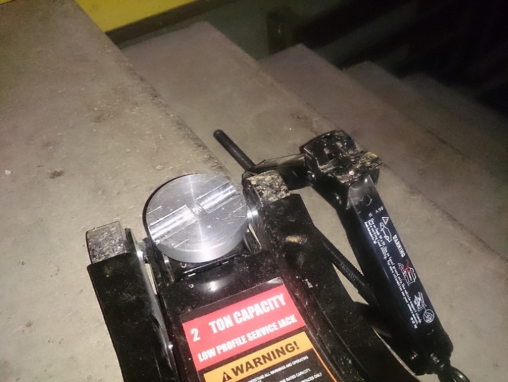

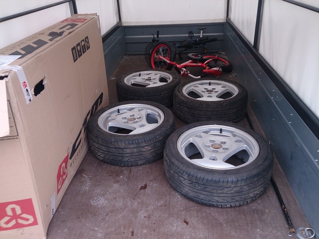

Kuna mul köigi hooaegade jaoks rehvid eraldi velgedel, siis saab seda autot üksjagu tungrauaga ülesse töstetud.

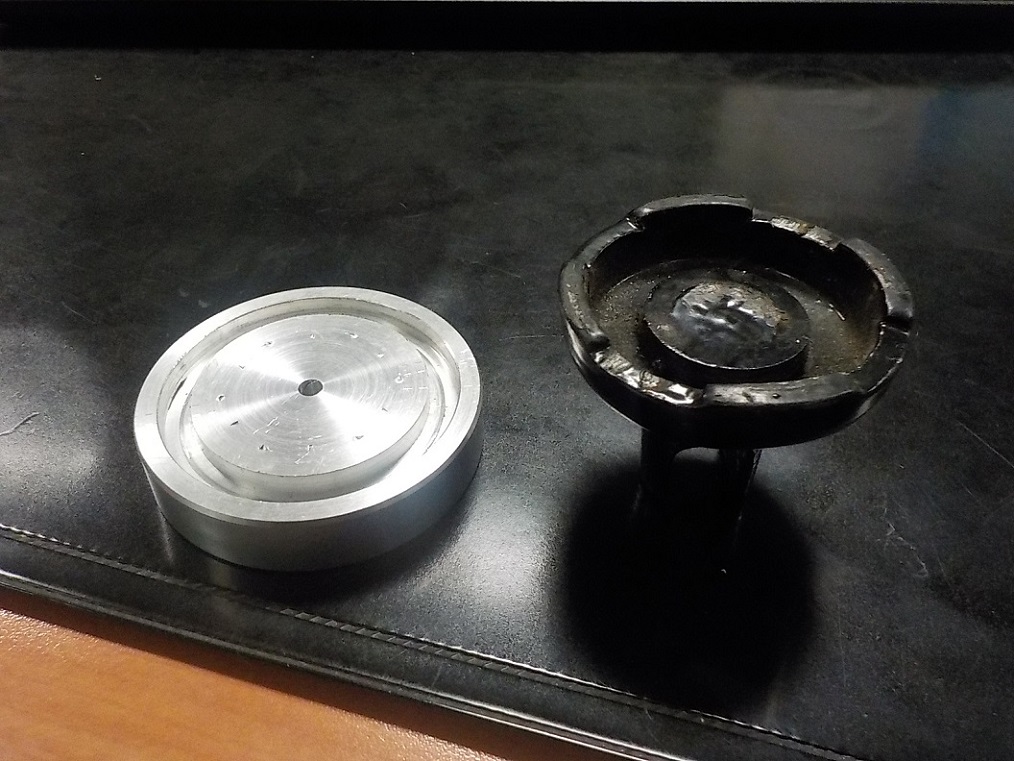

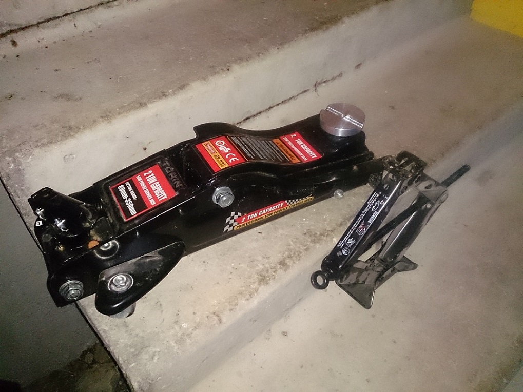

Originaaltungrauda on natukse tüütu pagassipöhjast välja vötta ja ega selle keermepuks pole nii tihedaks kasutamiseks möeldud ka. Sai siis selle tarbeks ostetud hüdrauliline. Saab aga madal auto ja silla alla tungraud hästi ei mahu. Töstaks siis samast kohast, kust originaaliga, aga käpa ots rikub pleki äärt.

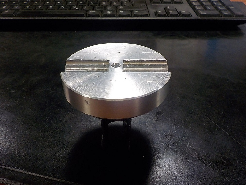

Treisin aga hüdraulilisele tungrauale puutekäpale alumiiniumist vahetüki, et see samasuguse kujuga oleks kui originaalil ja kenasti sinna pessa läheb ja rohke puutepinnaga tööd teha saaks:
Ja uue masina jaoks sai ka uued veljed ostetud suvesöitudeks:
ps: musta värvi velje mötet ei ole veel maha matnud, kuid hetkel läevad originaalvärviga alla.

Sellistega rikutaksegi karbi ääred ära ja siis on varsti läbi mädanenud kõik seal.
Silm tuleb peal hoida. Vahetükk peaks leevendama asja. Tulevikus saab ehk kummikattega tüki valmis.

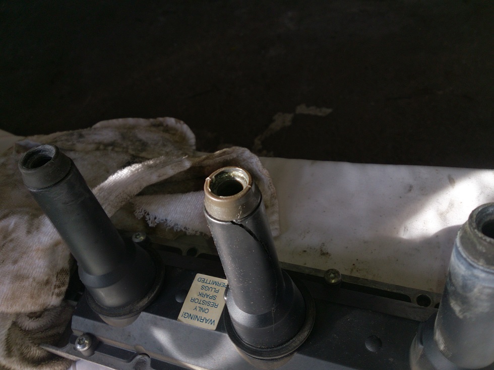

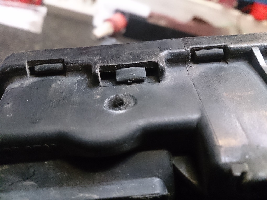

Tagumise Ignition Discharge Module keskmine küünlakinnitus natukse katki, tea kas ta sealt üle ka viskab? Vahetasin ära.

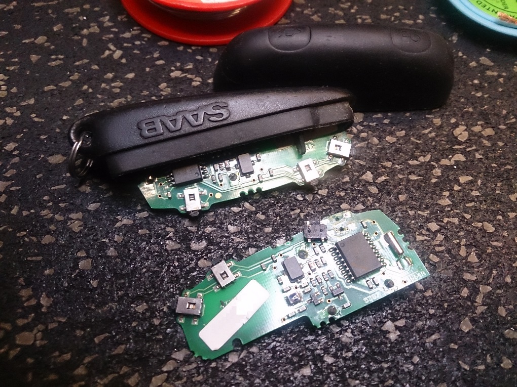

Mölemal signa/keskluku puldil olid katki lukku-panemise nupud. Seega kasutada ma neid ei saanud ja auto käis lukus vötmega.
Väideti, et remontida neid ei saa. Uut tellida ka hetkel ei saa, kuna ei pidavat laos olema.
Piilusin siis sisse ja otsustasin ühelt puldilt terve mikrolüliti ringi joota teisele puldile.
Nii on mul nüüd üks korralik töötav pult ja teine lihtsalt tagavara imo.

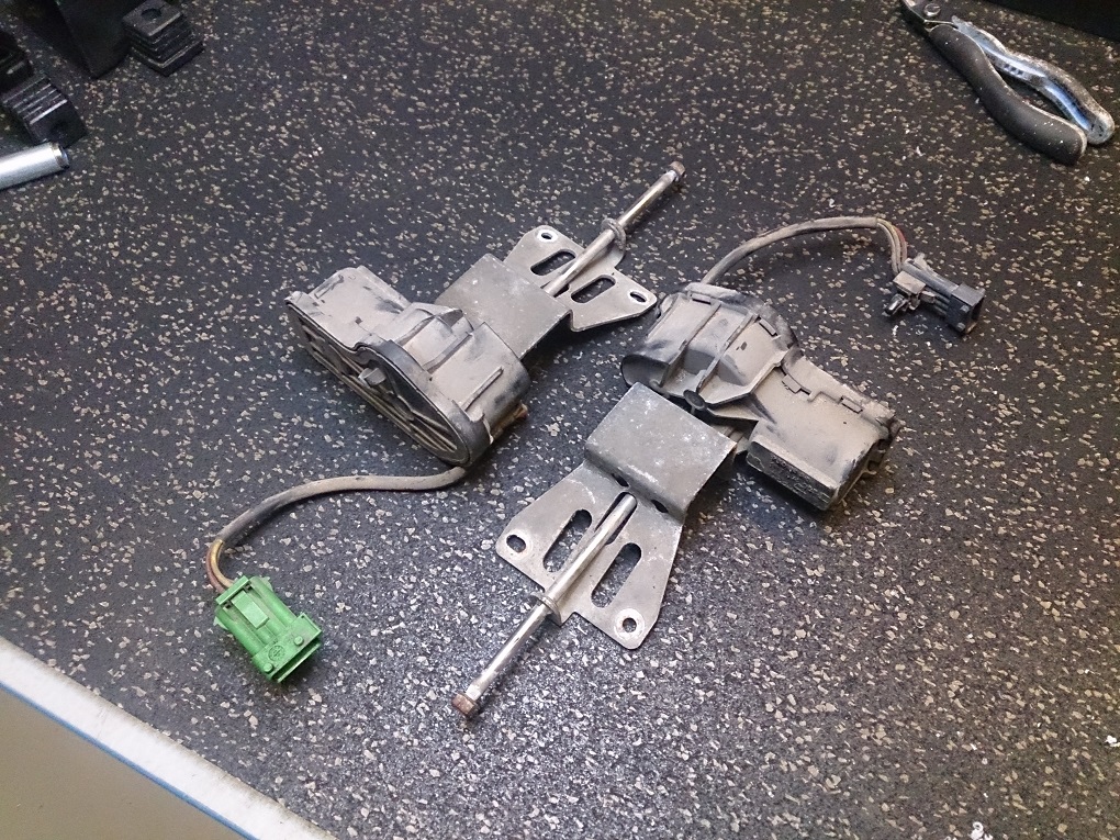

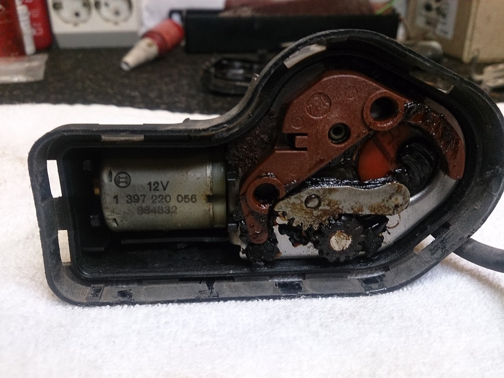

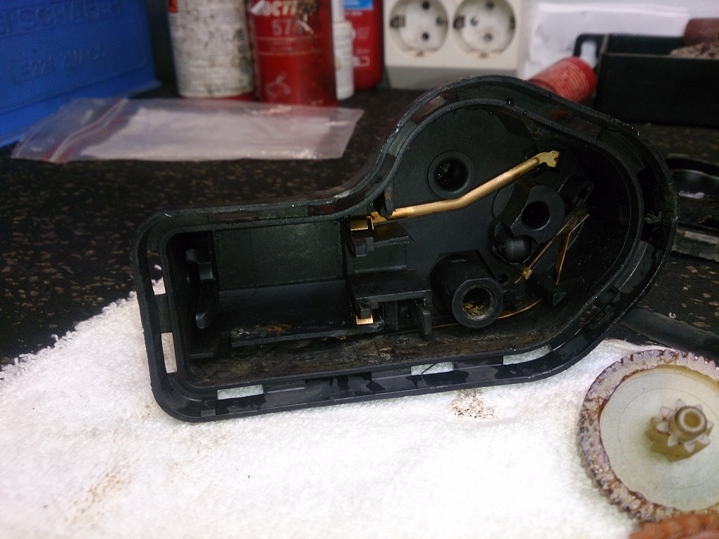

Kumbki esilaterna kojamees ei toimi. Üks vahest liikus, teine mitte üldse.
(Mul on ühel luud ka puudu, kui kellelgi pakkuda laternakojameeste luuda, vart ... andke teada)
Kunagisel valgel Saabil mul nad toimisid ja mulle meeldis. Eesti kliimas tihti teeolud sogased ja laternaid olen käinud käsitsi puhastamas pikkadel otstel teeääres küll ja küll. Milleks lasta raisku head valgusvihti vaid sellepärast, et latern määrdunud on !?

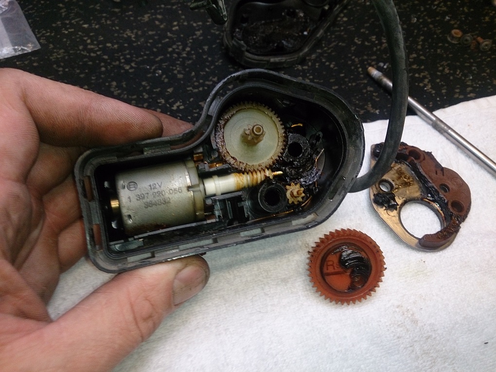

Seega, esilampe kontrollides eemaldasin kojameeste mootorid ja vötan nad korra lahti, et kas saaks korda teha.
Ühel korpusel on näha, et mingi korralik halb ühendus on sees olnud ja läbi korpuse isegi sulatanud. Samal pildil on ka näha, kuidas on tehtud blokeering plastik-kinnitustele, et lahti ei tuleks ise. Selle blokeeringunipuka sai kenasti lehtnoaga ää löigata.
Määre kuiv ei ole, hammakad/liigendid liiguvad kergelt.
Elektri mootor aga käib ringi hirmraskelt. Vötan lahti ja uurin, kas saab korda teha...

Sai üksjagu "ragistatud" nende kojameeste mootoritega. Korras ja toimivad (elektri mootorite kontaktid vajasid puhastust). Kas ka öieti toimivad, ennem ei tea kui autole külge pannud.
Pluss klemmi vahel on ka minu jaoks mingi ennenägematu kaitse(vist), mis ühel ka halva ühenduse töttu ää sulanud oli ja korpusesse augu tegi, sealt jootsin kokku).
Päris 100% aru ei saanudki, kuidas nad mehhaaniliselt töötavad: Sisseminevad 3 juhet on hermeetiliseks valatud. Vöimalik et sinna sisse on ka miskit komponent valatud kollase käivitusjuhtme vahele, mida ma ei näe. Miinus(must), pluss(punane) ja käivituspluss(kollane).
Uurides mehhaanilist poolt, siis on reduktori osa ja mootori osa ja korpuse osa ... ehk köik täpselt ühe suhused. Ei leidnud ühtki erinevust, et aru saaks miks üks on vasem ja teine parem. Aga pistikud on erinevad (ei saa valele poole ühendada) ja punasel hammasrattal on kiri ühel L (left) ja teisel R (right), kuid hammakad ise on identsed.
Kui peale kokkupanemist laua peal proovisin, siis pöörlemad mölemal völlid täpselt sama pidi, stopp kohad on samas ääres ja liikumise suund samas kellas. Mitte ei möista, kuidas üks teisest erinevas ääres seisma jääma peaks.
Polaarsuse muutmine ei aita, sest katkesti hammakas ei tohi teisipidi pöörelda.
Eks auto külge pannes näis, kas on äkisti miskit teistmoodi pealeantavates vooludes, et ehk ei ole niisama relee vaid miskit elektroonika loeb pöörlemisel hammakalt saadavaid impulsse, sest punasel hammakal on täis tiiru peale 5 impulsikohta katkestile.
Tundub keeruline värk, hetkel pole rohkem aega sellega tegelda. Kui keegi on täpsemalt uurinud vöi teab seletada, siis palun parandage mind.

kui mõtled seda musta tabletikest, siis see peaks olema termokaitse. Ei ole väga hea idee vahelt välja võtta seda.
- overspeed
- Postitusi: 743
- Liitunud: R Juun 02, 2006 22:45
- Asukoht: Saaremaa
- Auto: 9-5 Estate ja 9-3 CV
Seda ma löpuks temast kahtlustama jäin, et kaitseb näiteks kui kinni külmunud kojamehed talvel. Kuigi jättis mulje nagu oleks plaat-kondensaator.
Kuid asemele polnd mul panna midagi ja tolle oma, mis ää kärssand oli, oli ka klemmi ära pöletanud, seega originaalsüsteemi taastada ei oleks saanudki. Otsustasin kinni joota, arvestades et talvel jälgin alati kojameeste seisu külmumise asjus.
Kui too komponent väga vajalik sinna olema, siis saan klappiotsad lahti joota ja jadamisi sinna vahele vastava komponendi panna, aga ennem peaks kindel olema mis ta on ja mis andmetega.
