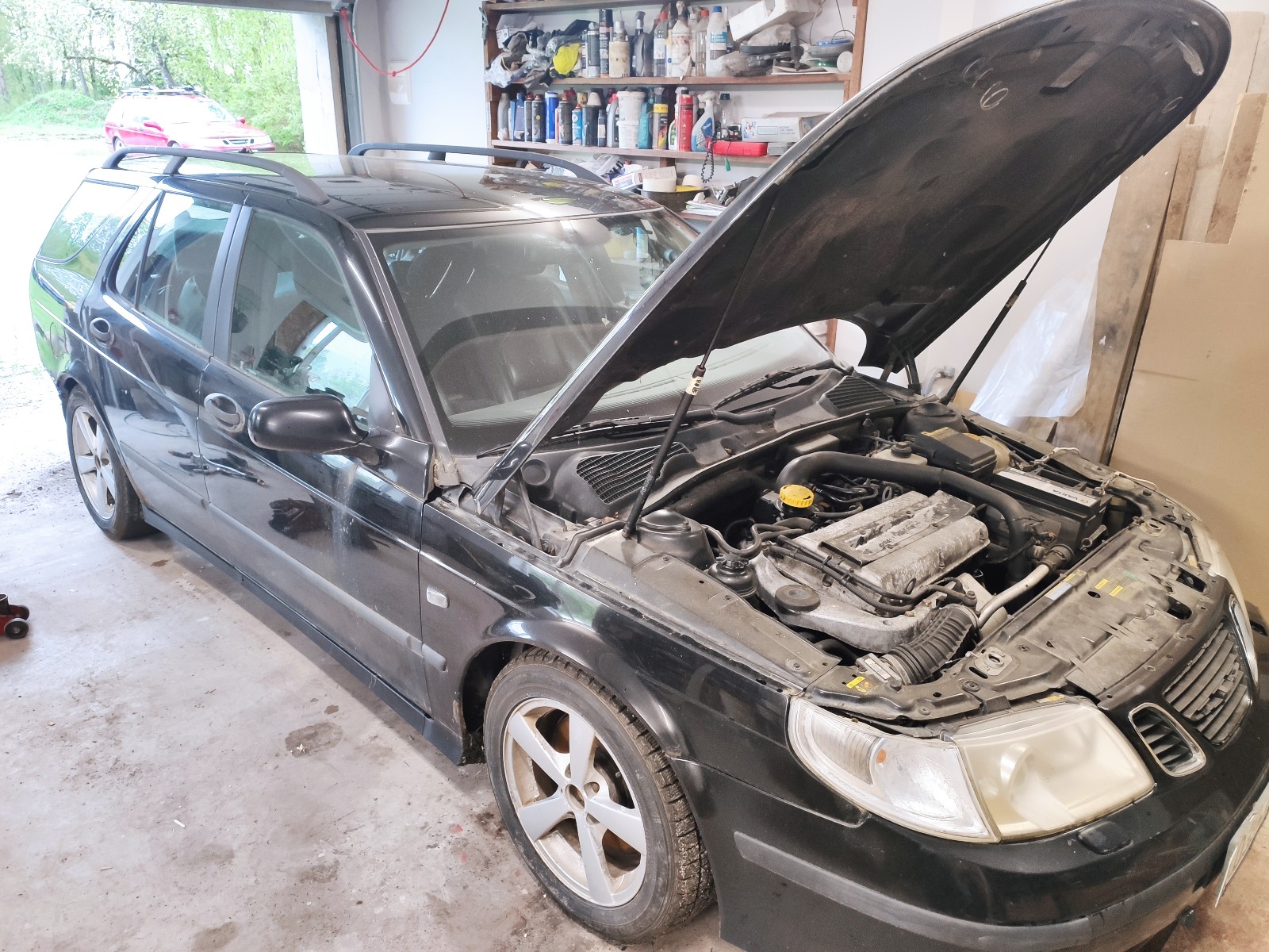

Musta lükkasin täna garaazhi - et vaatan, mida see õlisurveta masin endast kujutab ja kas on mõtet reanimeerida. Tundub, et ei ole - kere tagaosa on ikka päris paber. St kui mootor juba maha võtta, siis sellele kerele pole seda mõtet tagasi tõsta.
muidu generaator oli korraliku paksu õlikorra all ja väheste liigutamiseks käimapanemistega (õlitust ilmselt suurt pole, niiet üle minuti ma masinat liigutades käia ei lase) on ka ploki alaserv ja karterikaas (mis sai raamsaalede vahetamisel puhtaks nühitud) paraja koguse värsket õli peale saanud. Tundub pärinevat keti-generaatori poolt ja kaanest altpoolt: ega seal ei ole mingit kohta, kust surve saaks väljapoole mootorit kaduda ja mille kordategemine mootori eemaldamist ei eeldaks?
Ilmselt olen optimist, aga puuduv surve ja max 5x alla 1min käimisega õliga korralikult kaetud ploki alaosa tunduvad kuidagi kokkusobivad "1+1"

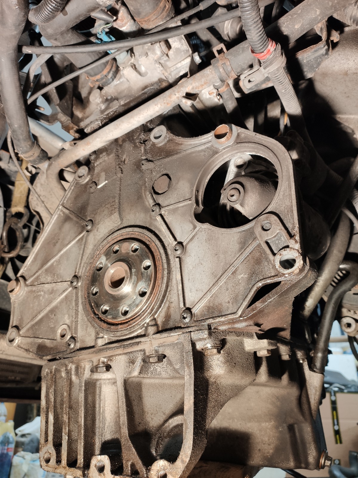

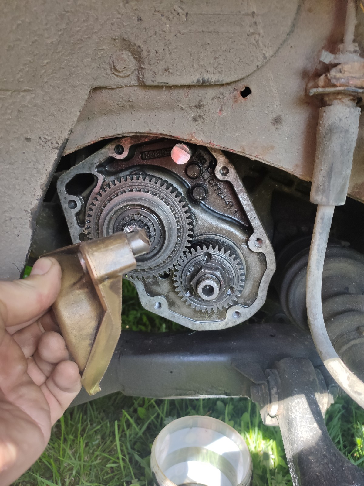

Esialgu rõõmustasin - et easy fix. Hankisin isegi uue kaane, aga üldlevinud vaade (st Trionicu oma) on, et vahetus algab mootori mahavõtuga. Mis on kvaliteedi (st hilisem õlipidavus ning võimalik ketivahetus) kohapealt mõistlik. Ma proovin teha mootorit eemaldamata - saab näha, kas ja kuis õnnestub. Igatahes loodan, et rihma- ja ketimajandust loonud insener preemiat ei saanud: isegi generaatorit ei saa tava-tööriistadega maha (ülemisele kinnitusele ei mahu ei padrun-kuuskandiga ega nn leht-kuuskandiga ligi)...

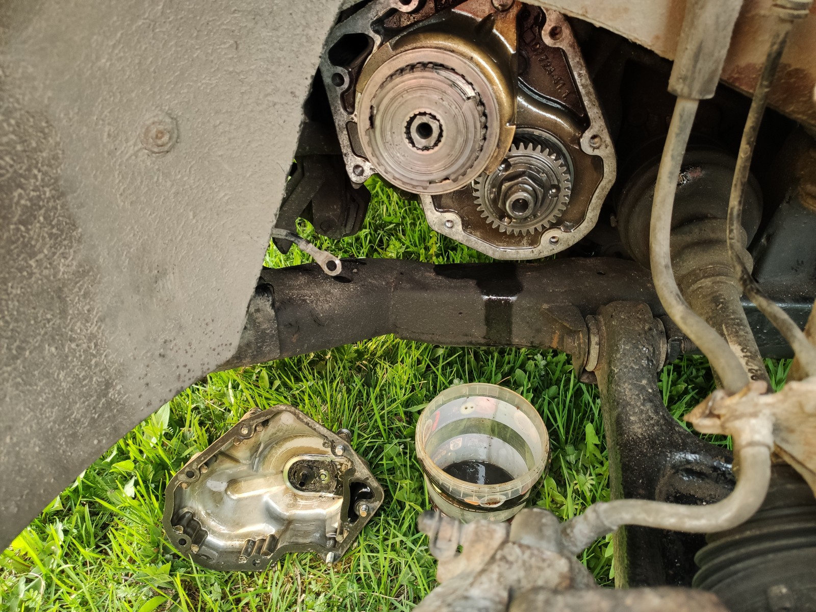

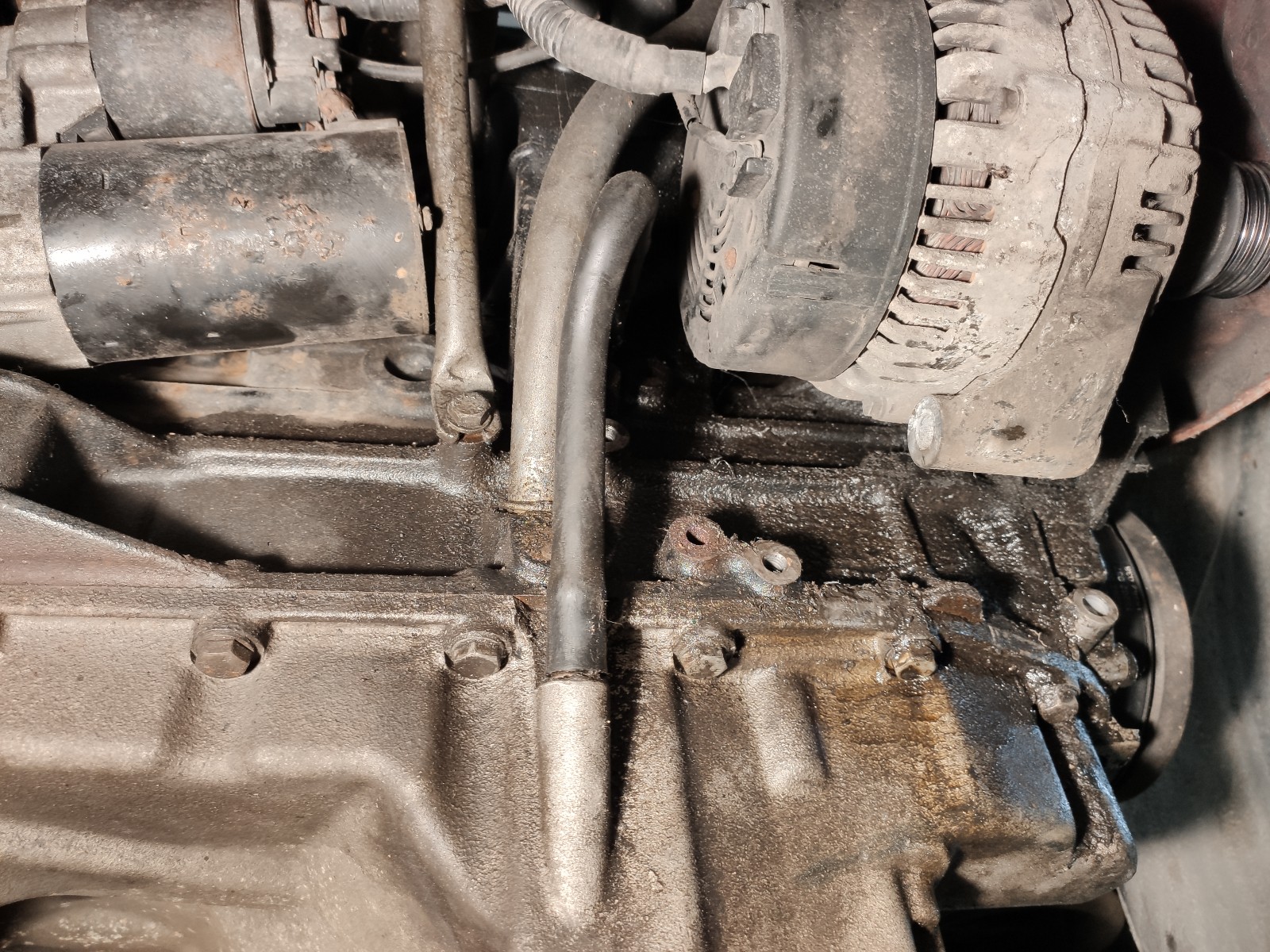

Las see generaator olla - mõte oli, et inseneritöö on remondi vaates kehv ja vähemalt b235 kapoti all tegutsemine on vähemalt mu jaoks natuke masohhismi-hõnguline. Selle järel on muud kapotialused lausa lust ja lillepidu
Tegin muidu otsakaanele nn quickfixi - et saaks masinat omal jõul liigutada. Õlisurve on kenasti ca poole tunni tööga taastatud. Teoorias võiks fix isegi sõitmiseks sobida, aga jääks kuklasse kopsima - pole ikka päris õige asi:
http://teet.luarvik.org/d/7658-1/IMG_20 ... 134702.jpg
nüüd, kui õlisurve on tagasi, põletab aga väga mehiselt õli. Väga-väga mehiselt ehk lööb kohe käivitamise järel paksu pilve üles (pilt pilvest. Mul KAT ja järgnev maas) ning tundub, et ujutab sisselaske õliga üle: madalal pöördel hakkab vahele jätma.
taust on, et olen ilma õlituseta / õlisurveta masinat paar korda liigutamiseks max 2min kaupa madalal pöördel käimas hoidnud. Eeldan, et "õli otse silindrisse" tuleb sellest, aga kas ja mis võib konkreetne põhjus olla? Mu maamehe loogika ütleb, et turbost ei saa ka parima tahtmise korral niiiiii palju õli sisselaskesse minna, et see lausa mootori tööd segaks. Või saab?

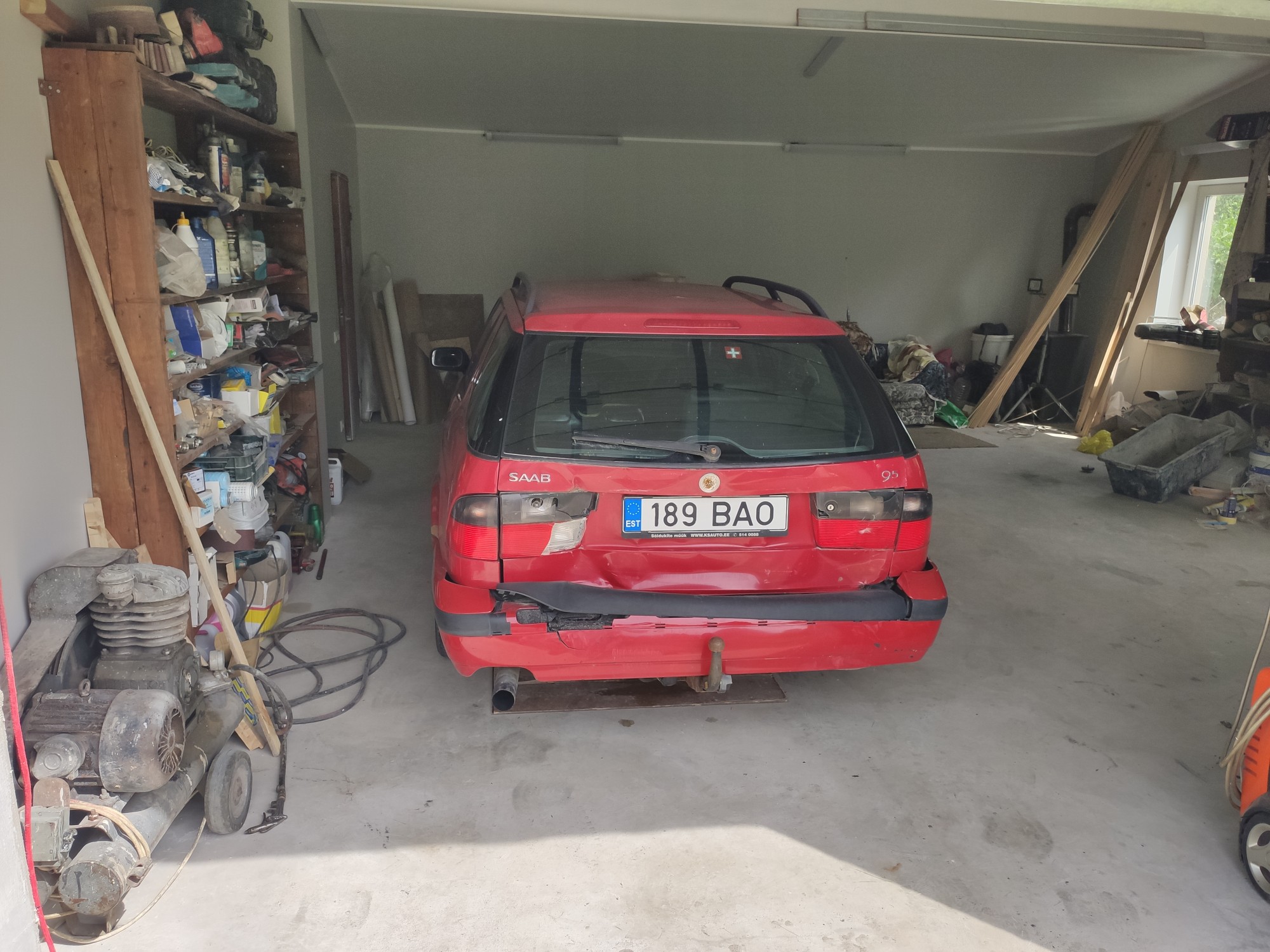

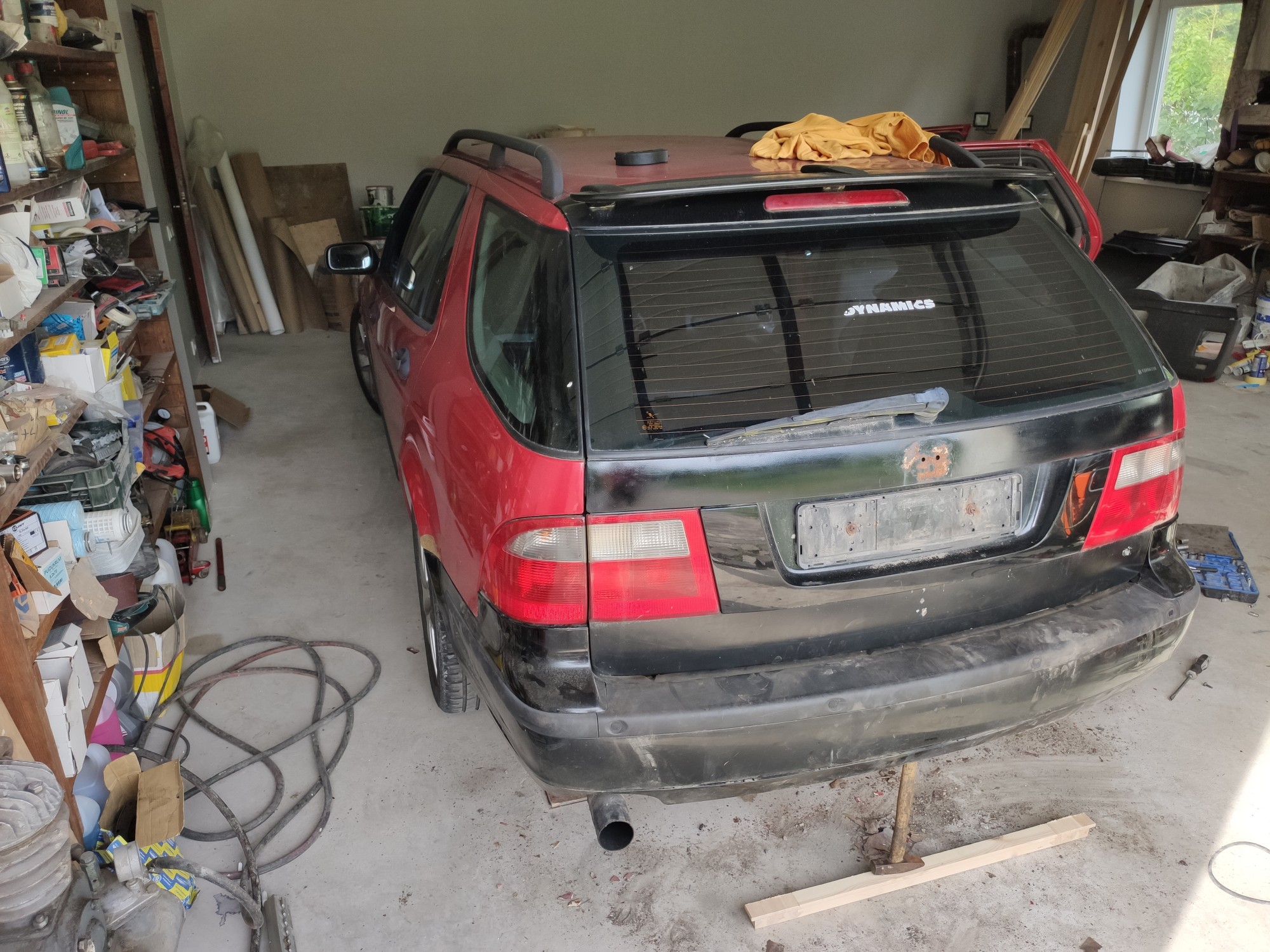

Must masin oli nii mäda, et seda ma kasutusse ei võtnudki.
Tõin aga punase maalt ära. Seisis üle 3a, iga suvi tegin paar km sõitu.

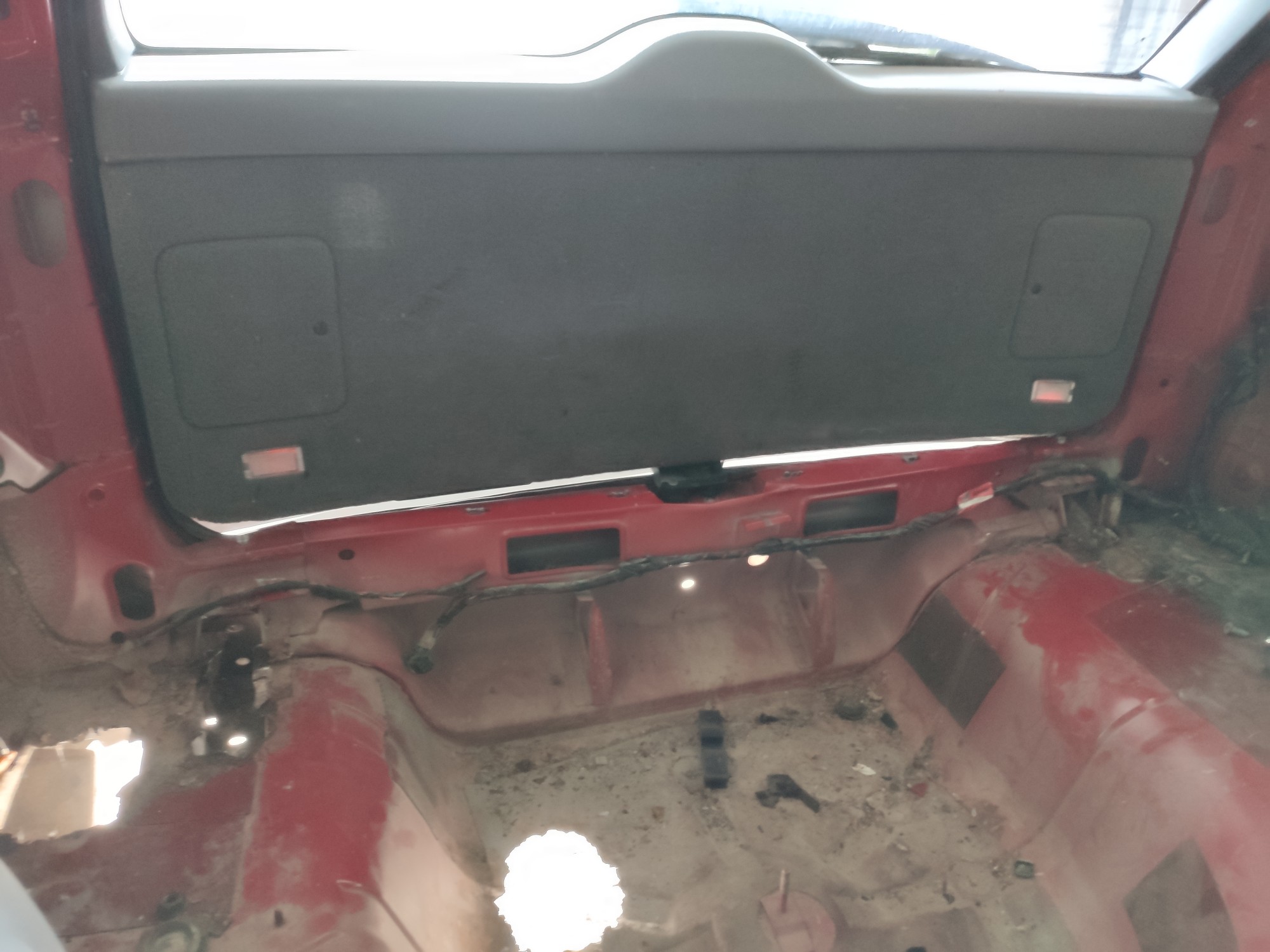

Täna lammutasin punast ja musta. Punasest saab küll asja.
Homme tungin natuke punase C-piilareid ja lõikan mustalt tagapaneeli (punase oma ma sirgeks ei saa) ja pagasipõhja (punasel mäda, mustal millegipärast mitte), mille keevitan punasele. Pagasipõhi on küll nii alt kui ülalt kenasti ligipääsetav, aga vaja on täpset lõiget. Ehituse lihtne laserlood annab ehk vajaliku märketäpsuse
Poolraame ei taha puutuda. Punasel on need väga head, v.a. ülemine plekk. Ning otsad on muljutud. Saab näha, kas saab need stange jaoks paika.
Pakkuda võib mulle Aero lõppsummutit ning arvamust, miks roolilatt lekib... Kusagilt roolivarda ühendumise kandist ja nii, et suutis isegi akule vedelikku pritsida.

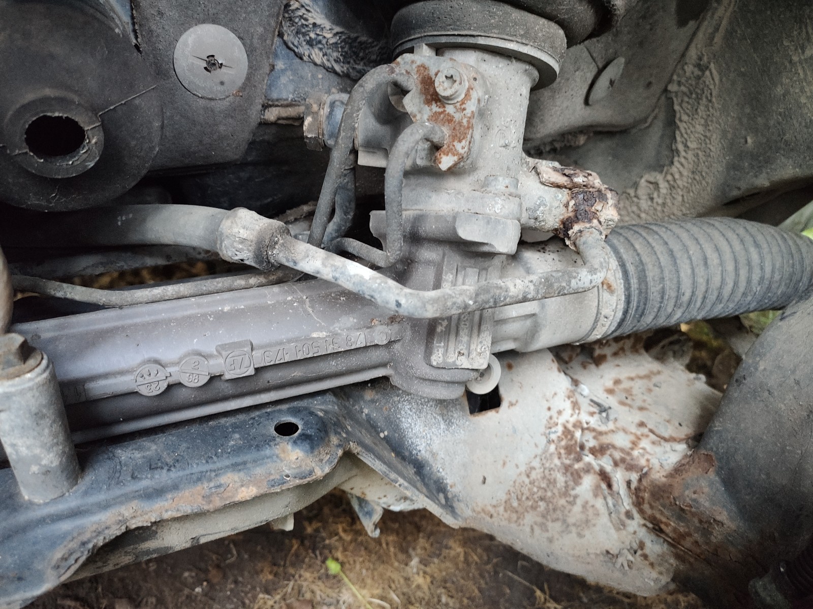

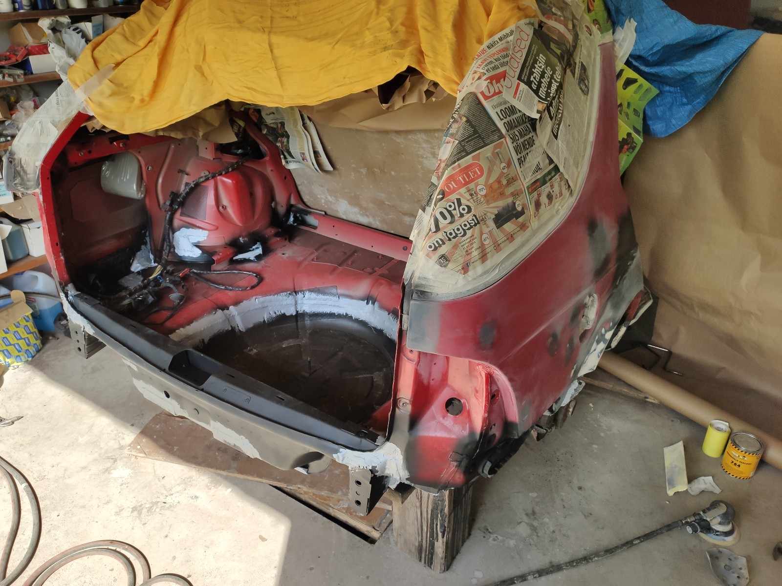

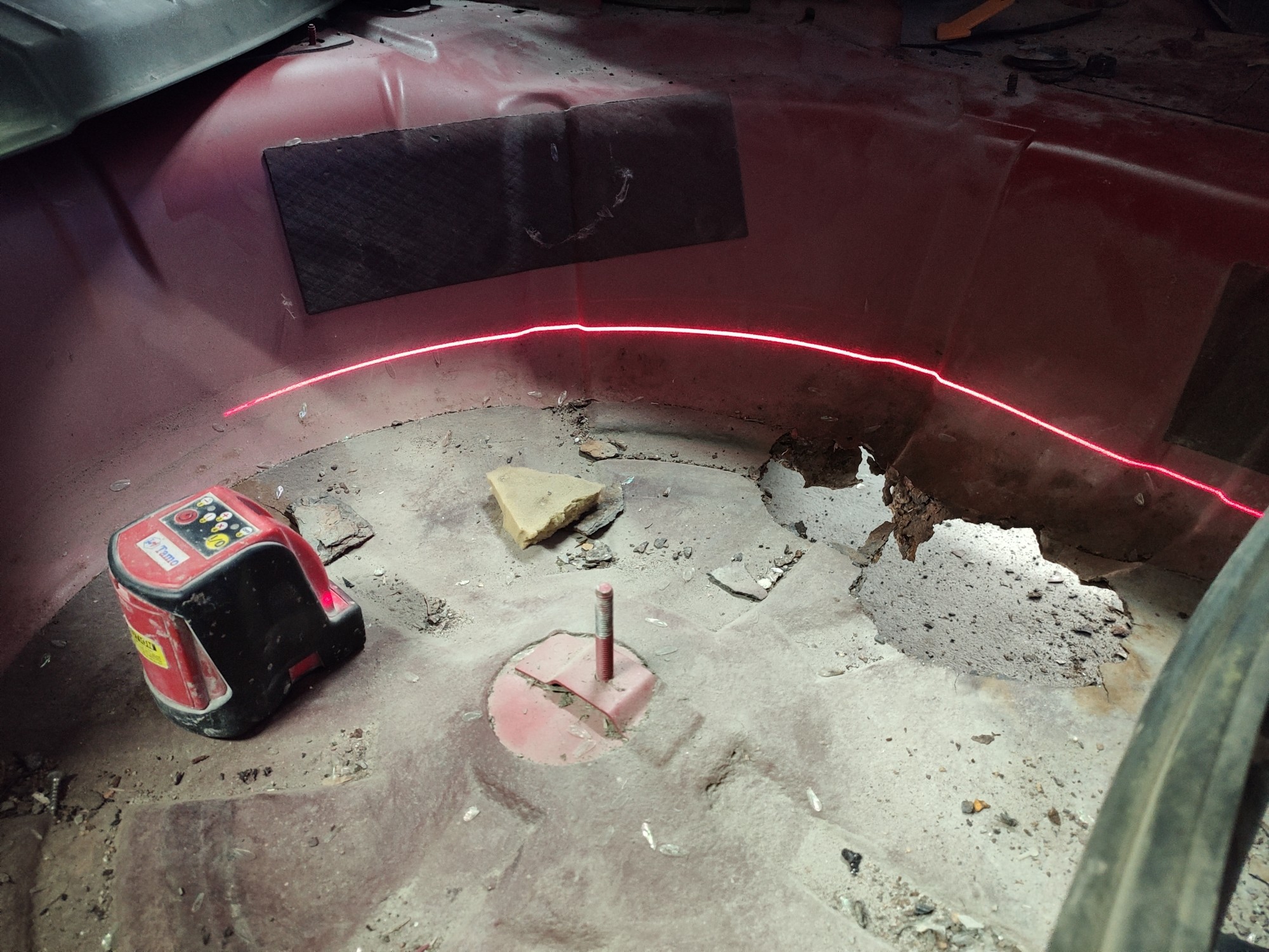

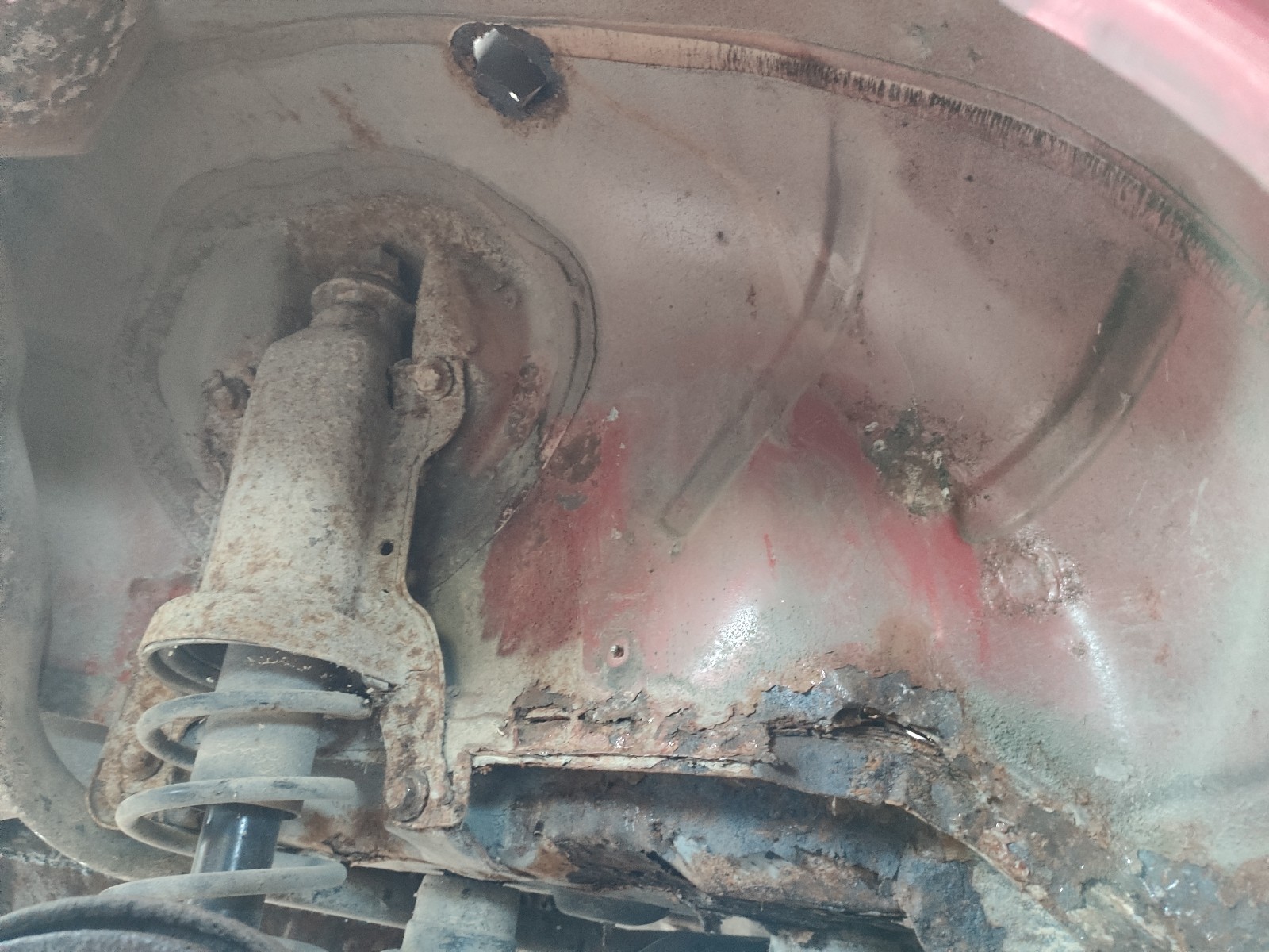

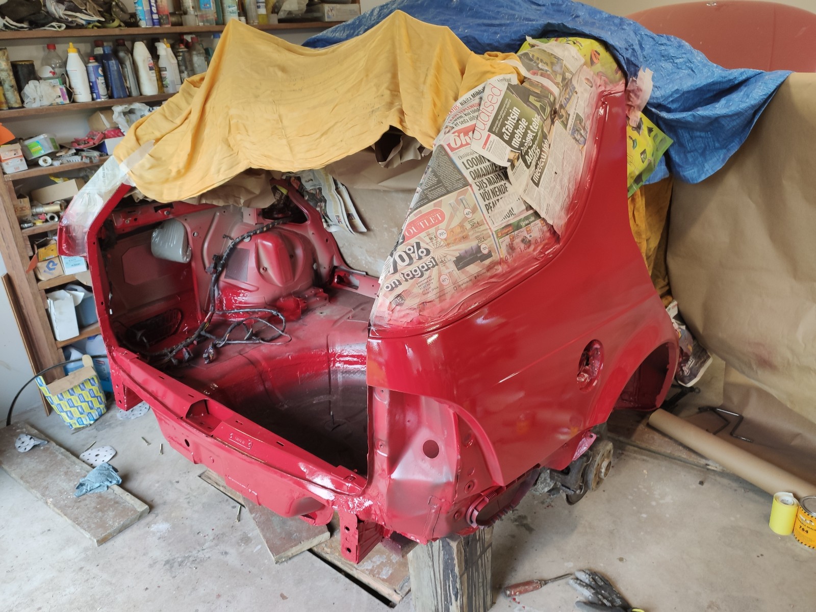

Paistab, et olen pildistamisel laisk olnud. Igatahes mäda oli oodatust rohkem ja oli ka paarinädalane demotivatsioonipaus.
Aga tagaots sai korda. Kuna ma pole üle 5 aasta isegi kruntimiseks värvipüstolit käes hoidnud, siis kattevärv kriitikat ei kannata - on nii voolamisi (tagaluuk) kui apelsini (kerel vältisin voolamisi). Nimetame selle masina pimedas sõitmise masinaks
...aga liiklema veel ei saa. Roolivõimu paagi-toru oli ära ussitanud, aga ka teise toruga jäi lekkima. Ka latile on korrosioon liiga teinud ja lõpuks keerasin torupesa lausa puruks. Zoomides roheline täpike on murdunud tüki keere RV õlis:
Tundub, et selle lati-osa vahetamine, kuhu torud suubuvad, on siiski lati enda vahetusest natuke lihtsam? Ilmselt peab sillatala lahti päästma, et see vahejupp kätte saada? Kas ikka saab kätte või lõpuks tuleb ikkagi latt maha võtta?
Pilt mul maal oleva doonori latist. Padrunvõtmeid polnud kaasas, niiet see latt minuga linna kaasa ei tulnud:

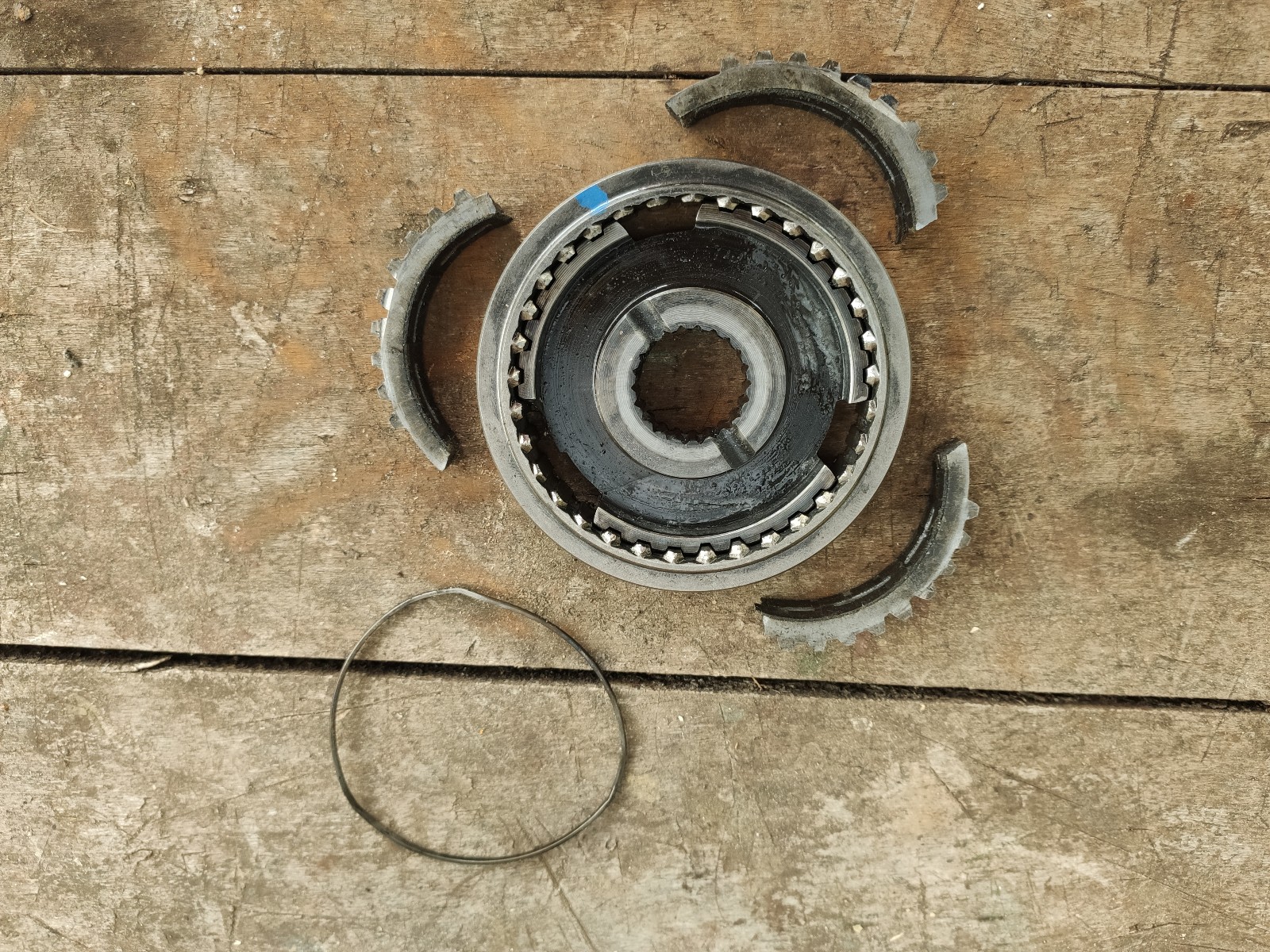

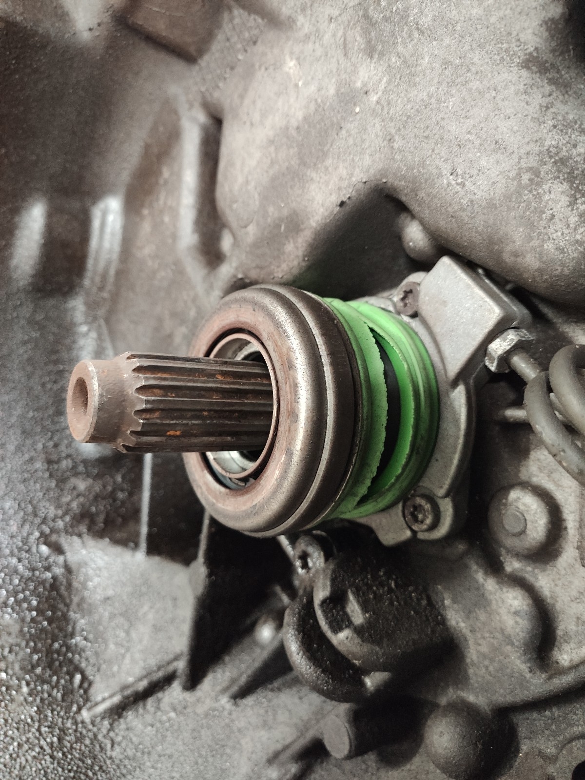

Tundub ka, et eile maale sõites sai 5.käigu sünkronisaator otsa. Kui nii, siis see käik on kasti otsakaane all ja fix on 30..60min töö.
Erinevaid jamasid arvestades tundub aga küll, et masinal on sõitmisest oma arvamus ja see ei kattu minu omaga

Sõnusin vist ära: maal (ehk kodust 130km kaugusel) kohapeal ringi liikudes jäi 5.käik sisse. Sain paari 5.käigu kohaltminekuga maakodu hoovile.
Kasti otsakaas (kus all eraldi 5.käik) maha ja pilt oli ootuspärane: asjad katki. Kas esmalt purunes sünkronisaator või võlli stopper, ei tea. Ning miks, ei tea samuti. Eelmises postituses viidatud jõnksutamised toimusid käik sees ehk siis, kui tööd teevad hammasrattad ise ja mitte sünkro.
Kuigi oskasin seda karta, siis liigsete osade eemaldamise käigus tuli käiguvahetushoob oma fiksaatorist välja ja ei liikunud enam edasi ega tagasi. Pidin liikumasaamiseks selle pooleks lõikama. Ning liipasin ilma tagurpidikäiguta ja viienda käiguta koju.

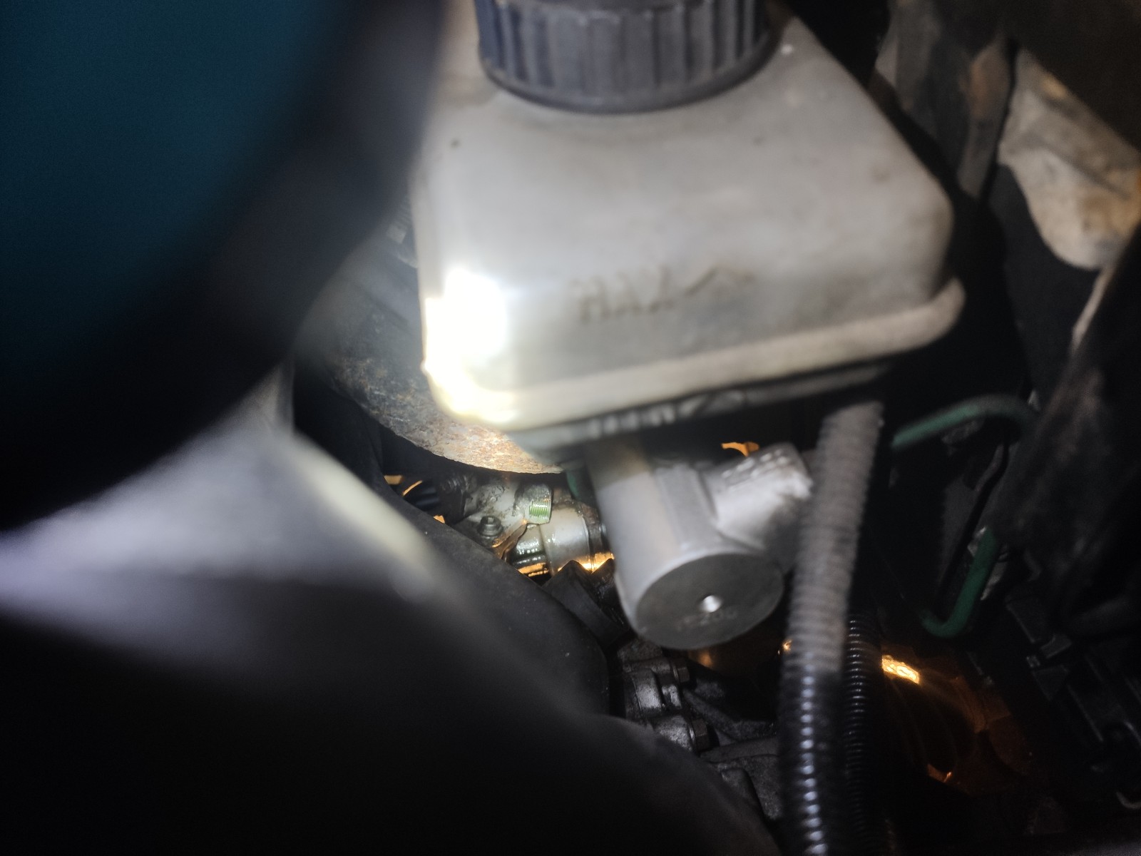

Ühe möödasõidu järel viskas kummaliselt sidurikärsakat. Loodetavasti kõlbab ca 10Mm pidurimeistri katetega veerenud sidur ikka veel kasutada, kuigi haisu viskamine ilma sidurit kasutamata kõlab halvasti... Kuigi püüdsin 5.ga kohalt minnes sidurit säästa, siis ega need üritused päris kerge ei olnud ei sidurile ega mootorile.
On konkreetne põhjus mäda kerega musta aero likvideerimiseks - loovutab esialgu vist küll vaid mootori ja kasti, aga kui punane kasti alla saab, lõpetan vast kohe ka selle masina lammutamise. Pole halba heata!
Koju sõitis punane masin ilma eelmises postituses viidatud vastiku mootori-anomaaliata. Ei saagi aru, misasi see oli. Mõttemõlgutused sel suunal on aga teretulnud: asjad ei ravi end ise...
Kasti otsakaane alune: Sünkronisaator kolmes tükis: Vahetushoob pooleks lõigatuna: Punane õnnelikult koduhoovil tagasi: Must patsient doonorluspaigas, punane ootab taamal oma garaaži-järjekorda:

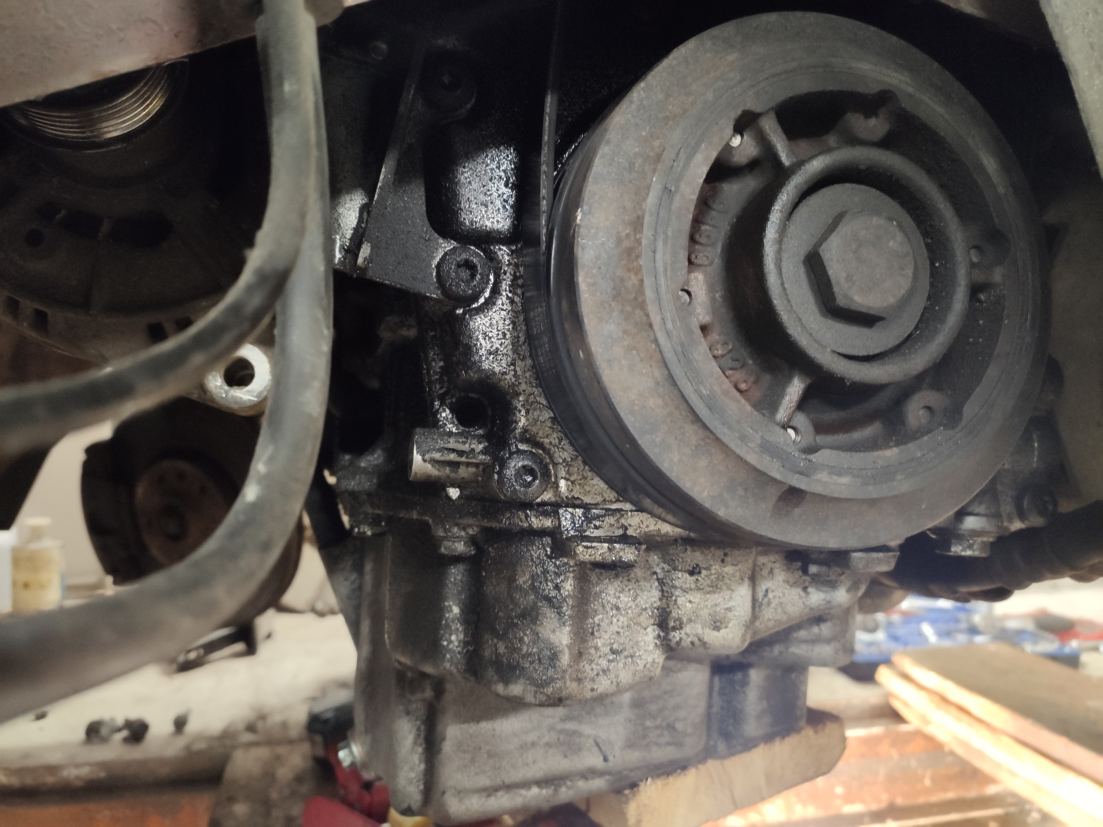

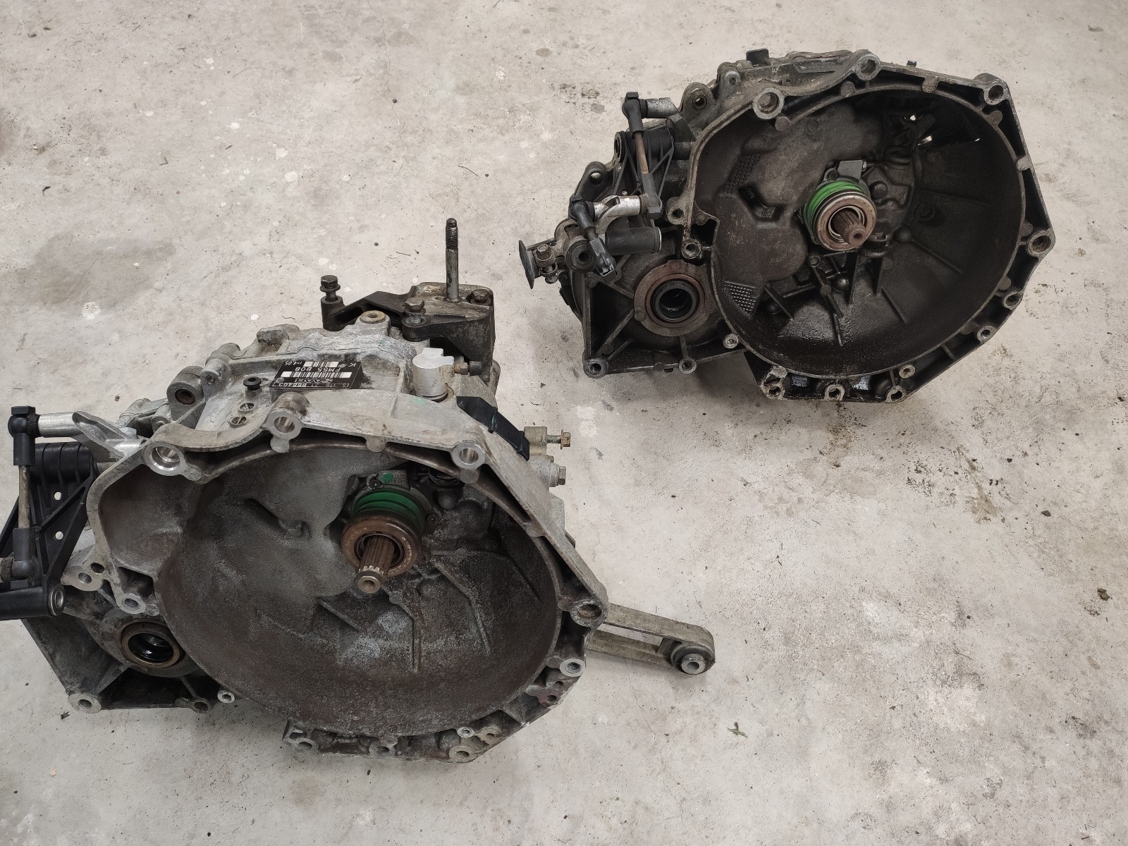

Must aero loovutas mootori ja käigukasti. Tähelepanek: 2002a masina karterikaas on mõistlikult eraldi eemaldatav, 2000a masina karterikaane paar polti on aga sidurikojas sees. Ning sidurikojal pole ka mingit teenindusluuki. Palju õnne tüüpi loogika, et karerikaane eemaldamiseks tuleb kast mootorist eraldada. Ehk siis nn uuema tüübi (vast siis 2002+) B2x5 karterikaane pakkumine lähipäevil Tallinnas on teretulnud: ma likvideeriks oma punasel selle jaburduse.
Küsin nõu: kust lekib õli kastipoolses otsas ja kust generaatori alla - täpsustan all piltidega. Mulle tundub, et plokikaanetihendist - kas B2x5 on see nendesse kohtadesse kombeks? Võtsin küll mõlema otsa väntvõlli kaelustihendid (elring ehk viisakamad) ligi, aga käsi ei tõuse neid külge panema, kuna jagan ivometsa skepsist varuosakvaliteedi osas ja samas ei usalda ennast 100%. Ehk viljelen loogikat "kui ei ole katki, ära torgi" ja mulle ei tundu kaelustihendid väsinud olevat.
Lekkekohad piltidega:
1) Kasti pool:
1A) Sidurikoda - hooratas mootori poolt täiesti kuiv: 1B) plokikaane all ja koja allosas mõningane õli: 1C) kast (mille ca 10Mm tagasi kindlasti survepestuna masinale panin) pealt ja sidurikojas õline. Puhas kast on "uus". Oli muidu väga ilusa kuiva sidurikojaga: 2) ketipoolne ots:
2A) otsa poolt vaadates arvasin, et vv tihend: õline alaosas ja tagapool ehk pöörlemise algusosa: 2B) ...aga generaatori tagune on kahtlaselt kõrgele õline. Mustal aerol oli sama kant päris ropp ja ka generaatori staatorimähised "tavotis": Üldisemalt varuosakvaliteedist - see on 4a tagasi külge pandud siduri töösilinder, mis sõitnud ca 10Mm: Mäletan isegi, et korraliku tootja oma ei saanud ja külge läks mingi "so-so" asi ehk NK vms. Ning et see mulle väga ei meeldinud. See rebenenud asi on küll vaid nn liuguri tolmukate ja survelaagrisse sodi vist ei lase, aga no ikkagi - mu käes oleval neljal kastil on kõigil olnud 15..20a hiljem terve. Ainult survelaagrid on aja ja tehtud töö peale kuivaks jäänud
1) Kasti pool:

Tere! mul siin vanad 125kw ja 136 kw automaadid ja neil küll tavalised karteripõhjad all ,ehk pandi mingi aeg kõvematele mootoritele sellised ,et kasti ja mootori vaheline ühendus oleks jäigem-tugevam. Mootori poolne ots on kuiv ja kastipoolne õlisem,kas see ei või siis kasti õli olla? Aga mootori eesotsas ? kui võtad kronku ,mis mootrit eesotsas toetab ära ,siis võiks näha olla kust saab õlirida alguse, kas klapikambri kaane või plokikaane ja mootori otsakaane nurgast? Edu.
Saan harva sõita SAABIGA.
Viki
- SaabiJumal
- Postitusi: 507
- Liitunud: R Sept 17, 2004 17:00
- Asukoht: Tallinn
- Auto: Saab 92 1954, Saab 9-5 2005, Transit
Neid vanne pandi alguses Aerodele. Seal on näha kahes kohas sooned, mida mööda näiteks meisliga lüües tulevad tükid välja. Pärast paned samad tükid silikooniga tagasi. Originaalis olid varuosana spets korgid sinna.
