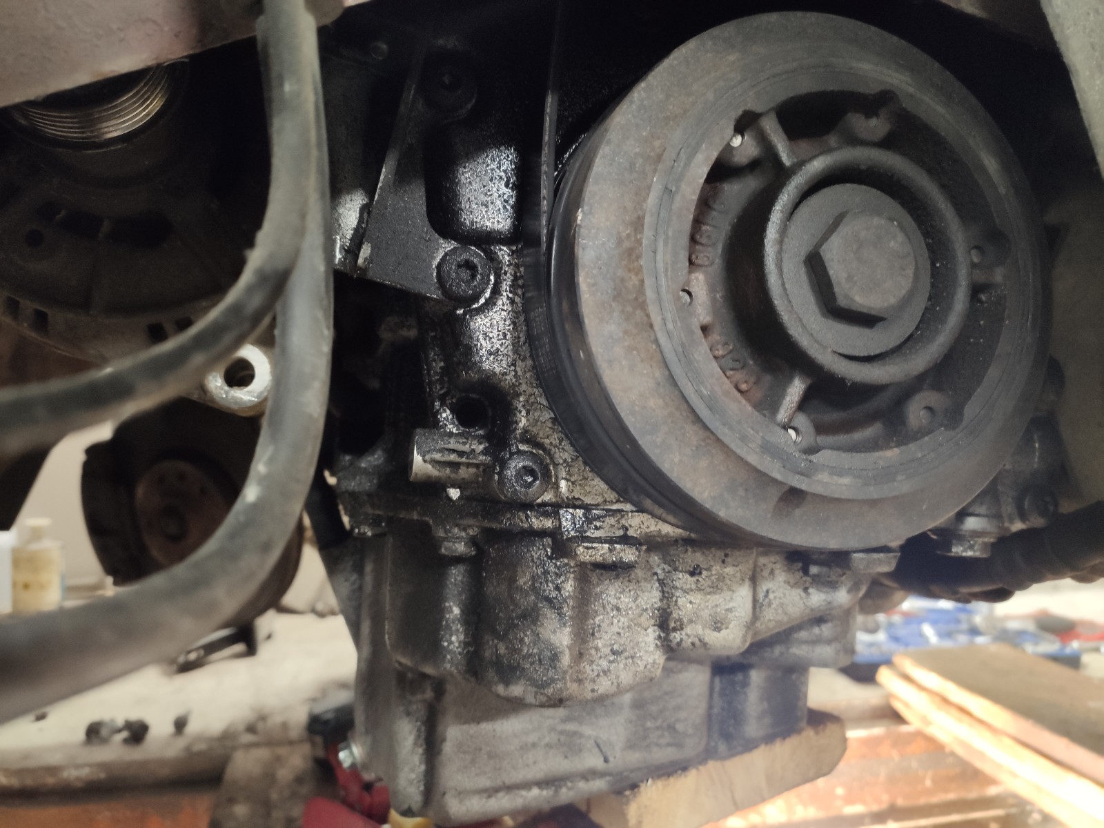

Postitatud: P Aug 11, 2019 13:06
Postitas 13piisab
I-Vaari kirjutas: ↑R Juul 19, 2019 0:28 Kui kunagi väntvölli otsale kinnituv rihmaratas on ligadilogadi olnud siis need rihmaratta siseküljel olevad ja vanematel mudelitel kuidagi lahtikeerdunud kinnituskruvid vöivad vigastada otsakaant. Ölipump otsakaane sees rihmaratta taga.
hästi viidatud - nii ongi! ;)
http://teet.luarvik.org/d/7605-2/IMG_20 ... 133356.jpg
http://teet.luarvik.org/d/7608-2/IMG_20 ... 133406.jpg
Esialgu rõõmustasin - et easy fix. Hankisin isegi uue kaane, aga üldlevinud vaade (st Trionicu oma) on, et vahetus algab mootori mahavõtuga. Mis on kvaliteedi (st hilisem õlipidavus ning võimalik ketivahetus) kohapealt mõistlik. Ma proovin teha mootorit eemaldamata - saab näha, kas ja kuis õnnestub. Igatahes loodan, et rihma- ja ketimajandust loonud insener preemiat ei saanud: isegi generaatorit ei saa tava-tööriistadega maha (ülemisele kinnitusele ei mahu ei padrun-kuuskandiga ega nn leht-kuuskandiga ligi)...

Ülemisele kuuskandile proovisid alt vôi ülevalt lâheneda? Mul polnud padruniga küll probleemi. Mootori külgmise kronsa ikka vôtsid maha ja toestasid âra mootori?

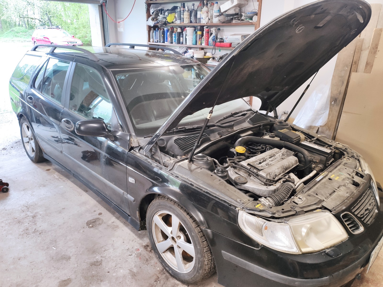

Must masin oli nii mäda, et seda ma kasutusse ei võtnudki.
Tõin aga punase maalt ära. Seisis üle 3a, iga suvi tegin paar km sõitu.

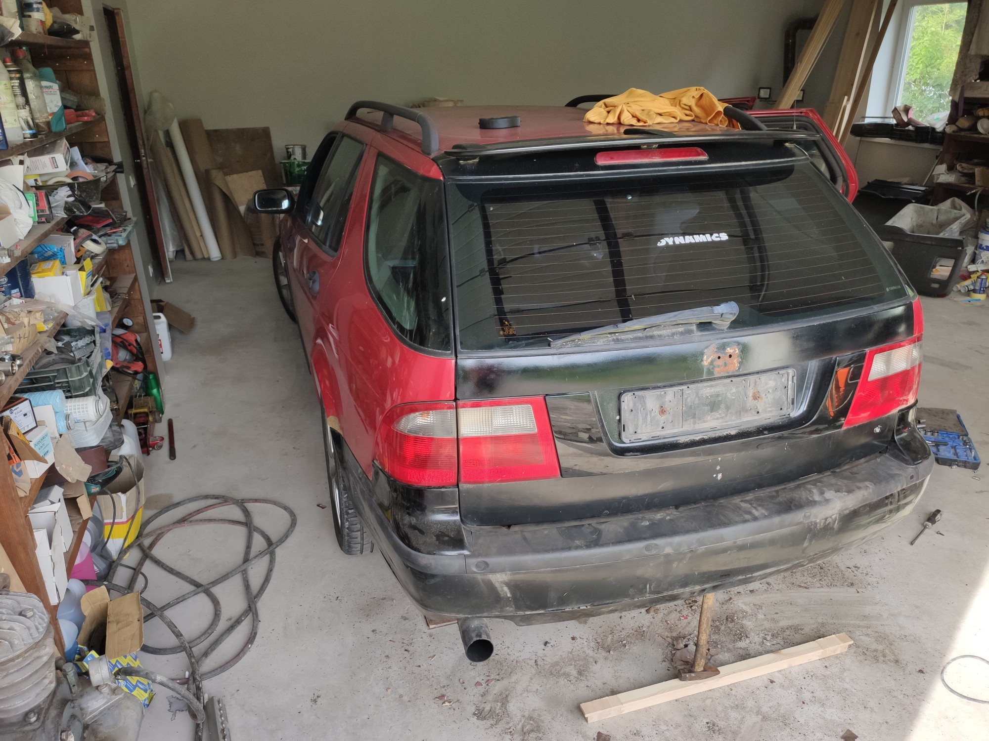

Täna lammutasin punast ja musta. Punasest saab küll asja.
Homme tungin natuke punase C-piilareid ja lõikan mustalt tagapaneeli (punase oma ma sirgeks ei saa) ja pagasipõhja (punasel mäda, mustal millegipärast mitte), mille keevitan punasele. Pagasipõhi on küll nii alt kui ülalt kenasti ligipääsetav, aga vaja on täpset lõiget. Ehituse lihtne laserlood annab ehk vajaliku märketäpsuse :)
Poolraame ei taha puutuda. Punasel on need väga head, v.a. ülemine plekk. Ning otsad on muljutud. Saab näha, kas saab need stange jaoks paika.

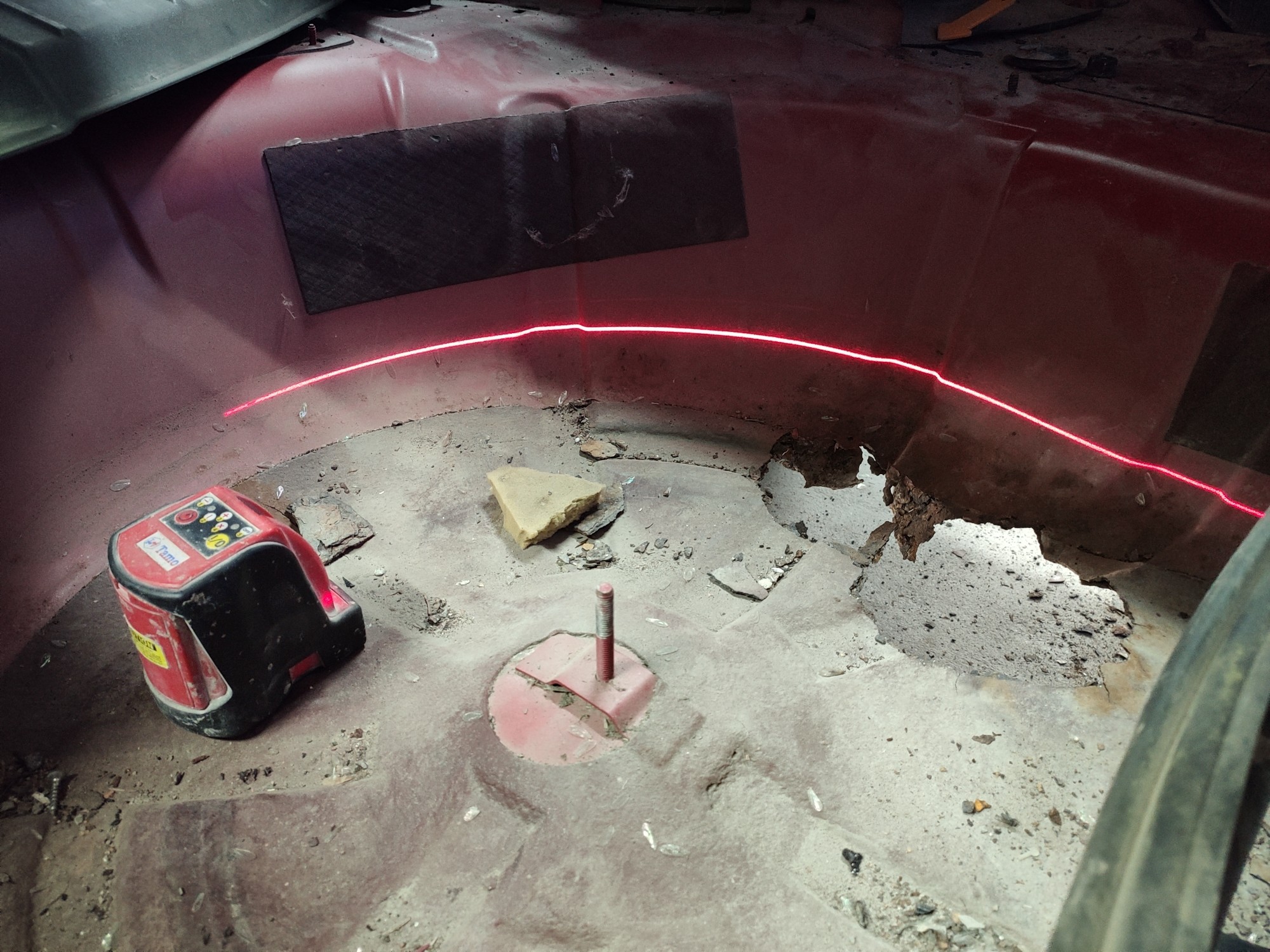

Re: Saab 9-5 Aero Estate MAN, 2000 & 2003, 13piisab
Postitatud: N Aug 20, 2020 23:10
Postitas 13piisab
Paistab, et olen pildistamisel laisk olnud. Igatahes mäda oli oodatust rohkem ja oli ka paarinädalane demotivatsioonipaus.
Aga tagaots sai korda. Kuna ma pole üle 5 aasta isegi kruntimiseks värvipüstolit käes hoidnud, siis kattevärv kriitikat ei kannata - on nii voolamisi (tagaluuk) kui apelsini (kerel vältisin voolamisi). Nimetame selle masina pimedas sõitmise masinaks :D
Mäda
Mäda
Värvi eel. Tagapõll ja varurattakoht on teiselt masinalt
Värvitud
Värvitud
Hämaras pole hullu :)

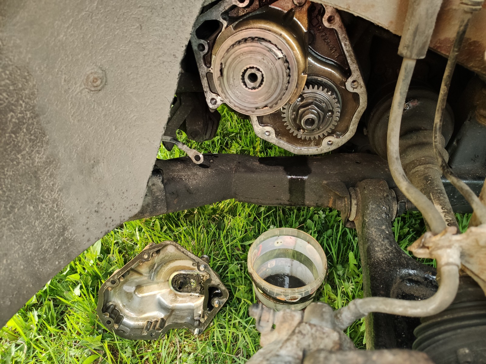

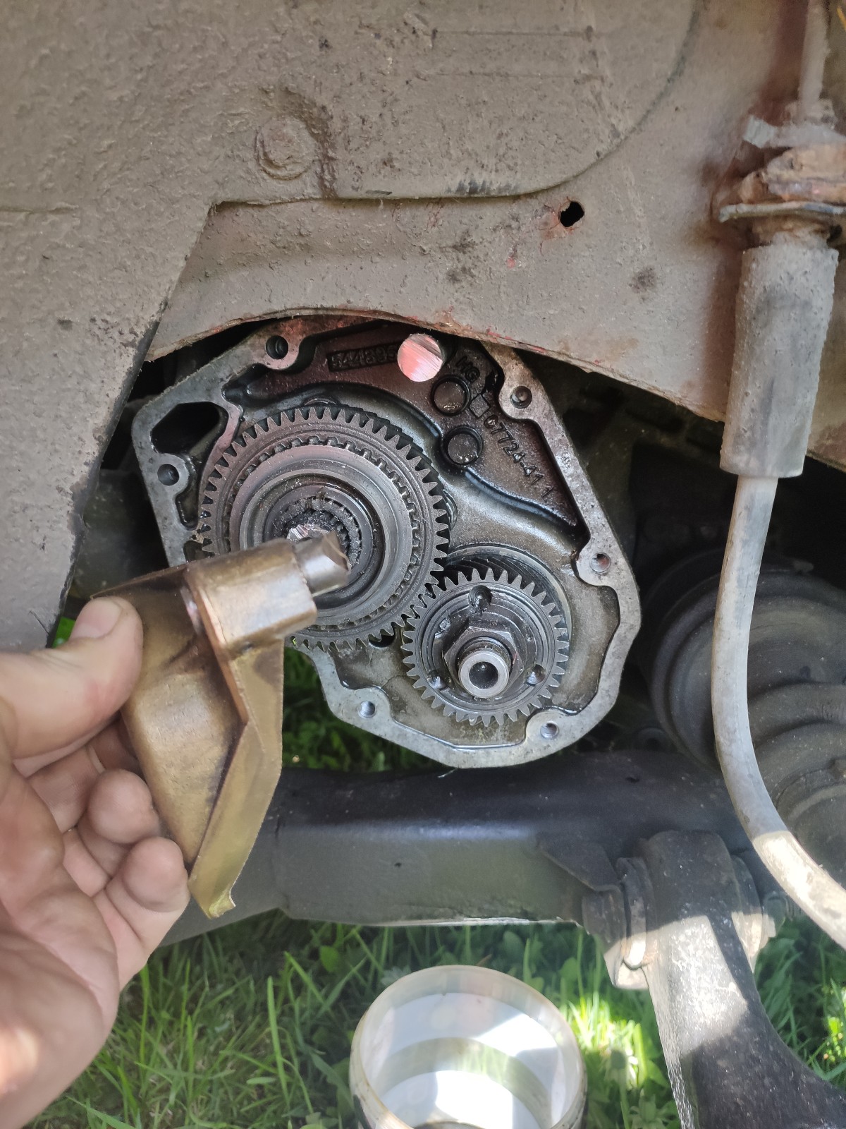

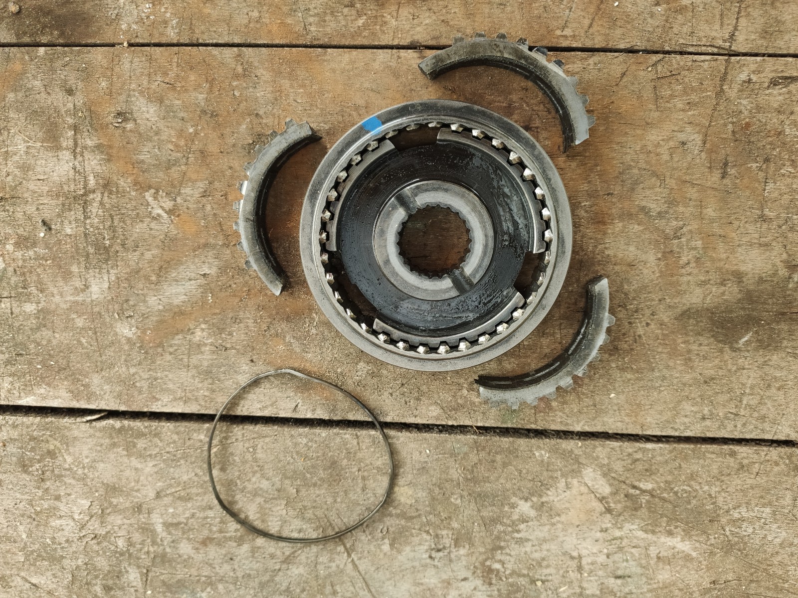

Sõnusin vist ära: maal (ehk kodust 130km kaugusel) kohapeal ringi liikudes jäi 5.käik sisse. Sain paari 5.käigu kohaltminekuga maakodu hoovile.
Kasti otsakaas (kus all eraldi 5.käik) maha ja pilt oli ootuspärane: asjad katki. Kas esmalt purunes sünkronisaator või võlli stopper, ei tea. Ning miks, ei tea samuti. Eelmises postituses viidatud jõnksutamised toimusid käik sees ehk siis, kui tööd teevad hammasrattad ise ja mitte sünkro.
Kuigi oskasin seda karta, siis liigsete osade eemaldamise käigus tuli käiguvahetushoob oma fiksaatorist välja ja ei liikunud enam edasi ega tagasi. Pidin liikumasaamiseks selle pooleks lõikama. Ning liipasin ilma tagurpidikäiguta ja viienda käiguta koju.
Ühe möödasõidu järel viskas kummaliselt sidurikärsakat. Loodetavasti kõlbab ca 10Mm pidurimeistri katetega veerenud sidur ikka veel kasutada, kuigi haisu viskamine ilma sidurit kasutamata kõlab halvasti... Kuigi püüdsin 5.ga kohalt minnes sidurit säästa, siis ega need üritused päris kerge ei olnud ei sidurile ega mootorile.
On konkreetne põhjus mäda kerega musta aero likvideerimiseks - loovutab esialgu vist küll vaid mootori ja kasti, aga kui punane kasti alla saab, lõpetan vast kohe ka selle masina lammutamise. Pole halba heata! :)
Koju sõitis punane masin ilma eelmises postituses viidatud vastiku mootori-anomaaliata. Ei saagi aru, misasi see oli. Mõttemõlgutused sel suunal on aga teretulnud: asjad ei ravi end ise...
Kasti otsakaane alune:
Sünkronisaator kolmes tükis:
Vahetushoob pooleks lõigatuna:

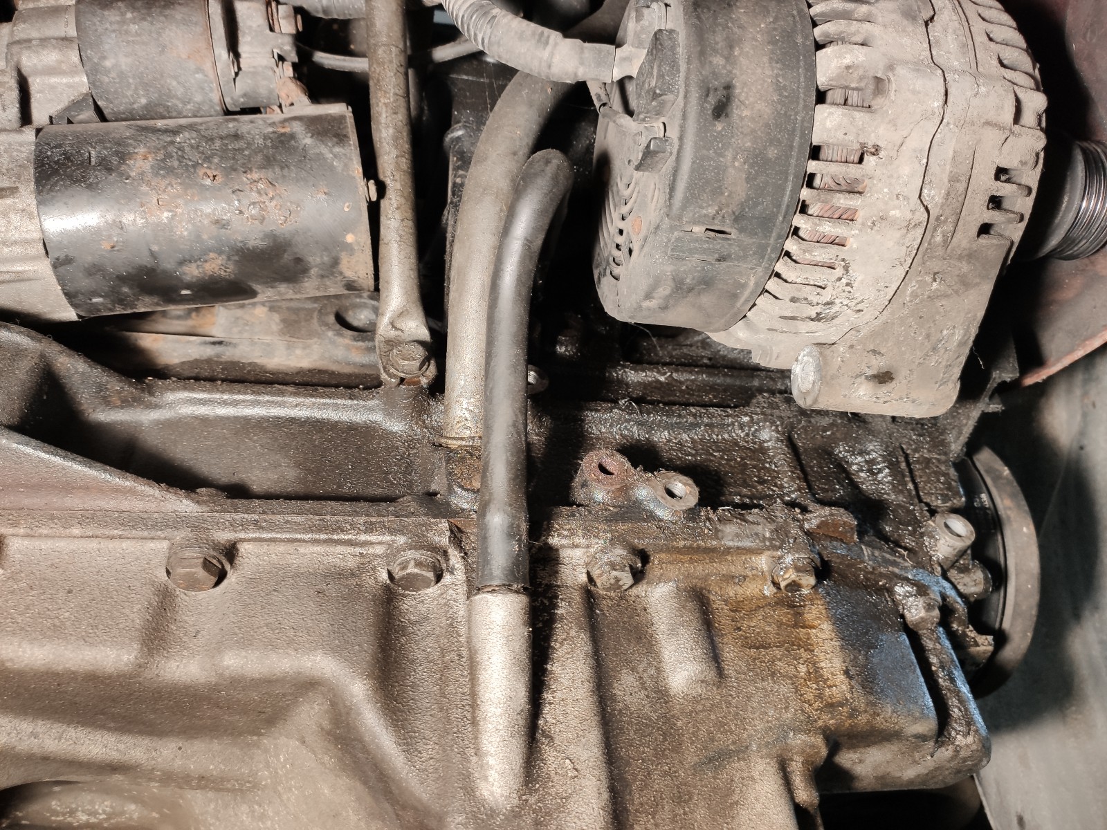

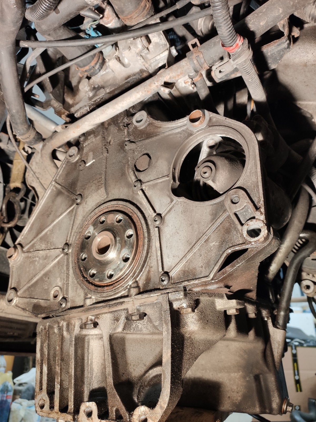

Must aero loovutas mootori ja käigukasti. Tähelepanek: 2002a masina karterikaas on mõistlikult eraldi eemaldatav, 2000a masina karterikaane paar polti on aga sidurikojas sees. Ning sidurikojal pole ka mingit teenindusluuki. Palju õnne tüüpi loogika, et karerikaane eemaldamiseks tuleb kast mootorist eraldada. Ehk siis nn uuema tüübi (vast siis 2002+) B2x5 karterikaane pakkumine lähipäevil Tallinnas on teretulnud: ma likvideeriks oma punasel selle jaburduse.
Küsin nõu: kust lekib õli kastipoolses otsas ja kust generaatori alla - täpsustan all piltidega. Mulle tundub, et plokikaanetihendist - kas B2x5 on see nendesse kohtadesse kombeks? Võtsin küll mõlema otsa väntvõlli kaelustihendid (elring ehk viisakamad) ligi, aga käsi ei tõuse neid külge panema, kuna jagan ivometsa skepsist varuosakvaliteedi osas ja samas ei usalda ennast 100%. Ehk viljelen loogikat "kui ei ole katki, ära torgi" ja mulle ei tundu kaelustihendid väsinud olevat.
Lekkekohad piltidega:
1) Kasti pool:
1A) Sidurikoda - hooratas mootori poolt täiesti kuiv:
1B) plokikaane all ja koja allosas mõningane õli:
1C) kast (mille ca 10Mm tagasi kindlasti survepestuna masinale panin) pealt ja sidurikojas õline. Puhas kast on "uus". Oli muidu väga ilusa kuiva sidurikojaga:
2) ketipoolne ots:
2A) otsa poolt vaadates arvasin, et vv tihend: õline alaosas ja tagapool ehk pöörlemise algusosa:
2B) ...aga generaatori tagune on kahtlaselt kõrgele õline. Mustal aerol oli sama kant päris ropp ja ka generaatori staatorimähised "tavotis":

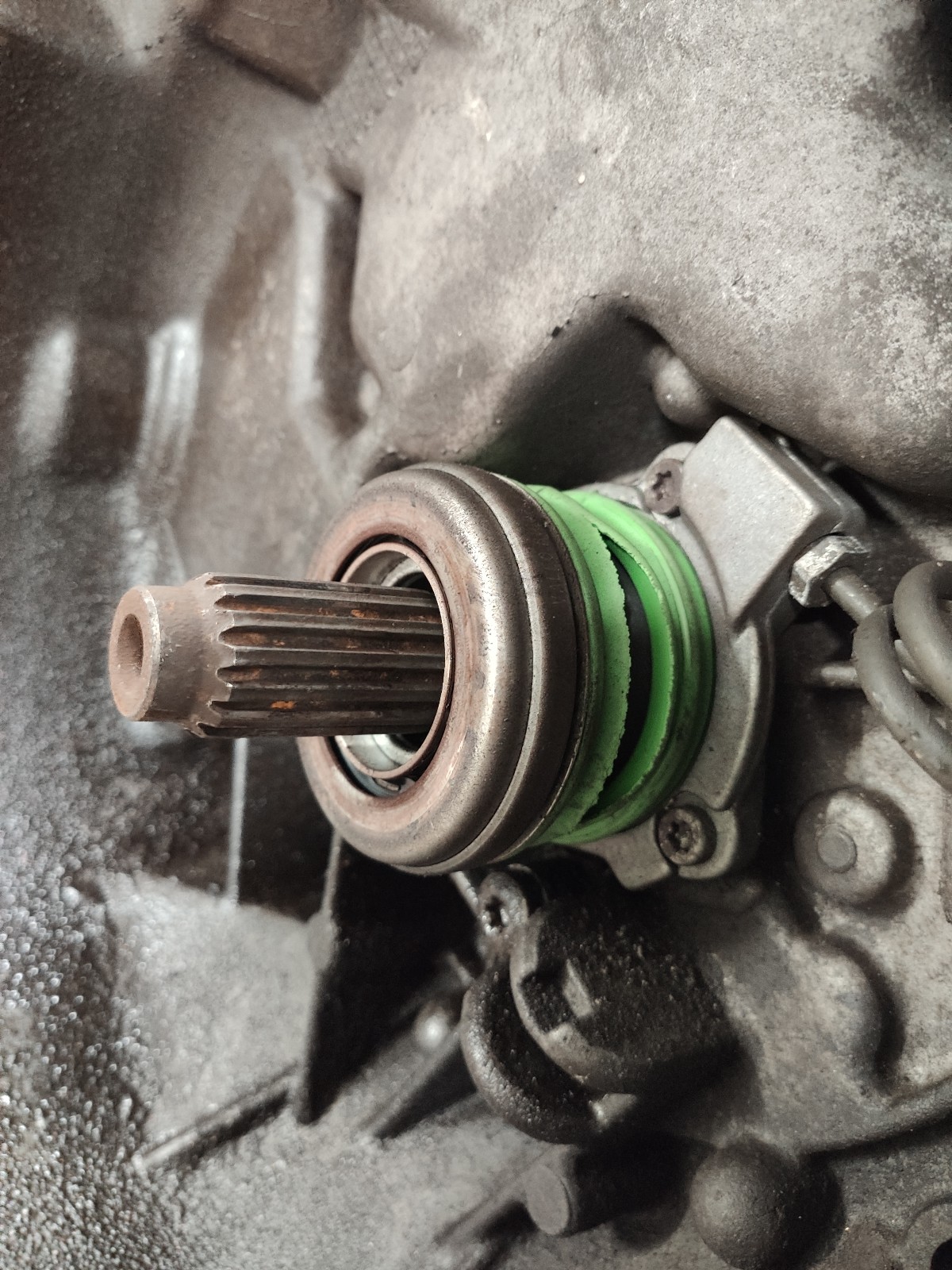

Üldisemalt varuosakvaliteedist - see on 4a tagasi külge pandud siduri töösilinder, mis sõitnud ca 10Mm:
Mäletan isegi, et korraliku tootja oma ei saanud ja külge läks mingi "so-so" asi ehk NK vms. Ning et see mulle väga ei meeldinud. See rebenenud asi on küll vaid nn liuguri tolmukate ja survelaagrisse sodi vist ei lase, aga no ikkagi - mu käes oleval neljal kastil on kõigil olnud 15..20a hiljem terve. Ainult survelaagrid on aja ja tehtud töö peale kuivaks jäänud

Tere! mul siin vanad 125kw ja 136 kw automaadid ja neil küll tavalised karteripõhjad all ,ehk pandi mingi aeg kõvematele mootoritele sellised ,et kasti ja mootori vaheline ühendus oleks jäigem-tugevam. Mootori poolne ots on kuiv ja kastipoolne õlisem,kas see ei või siis kasti õli olla? Aga mootori eesotsas ? kui võtad kronku ,mis mootrit eesotsas toetab ära ,siis võiks näha olla kust saab õlirida alguse, kas klapikambri kaane või plokikaane ja mootori otsakaane nurgast? Edu.
Postitatud: K Mai 26, 2021 18:31
Postitas Viki
Neid vanne pandi alguses Aerodele. Seal on näha kahes kohas sooned, mida mööda näiteks meisliga lüües tulevad tükid välja. Pärast paned samad tükid silikooniga tagasi. Originaalis olid varuosana spets korgid sinna.
