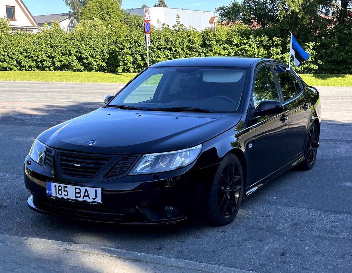

Aprilli algul kriipis üks kaubikuvend mu pargitud masina esistange ära ja lahkus sündmuskohalt :butt: Õnneks tööl meil kaameravalve ja süüdlane sai tuvastatud. Esistange sai tervenisti uuesti värvitud. Ja kui juba värvimiseks läks, sai radiaatorivõred ka mustaks tõmmatud.
Peale seda intsidenti soetasin koheselt pardakaamera 70mai m300, millel on parkimisvalve võimekus. Üllatavalt rahul selle valikuga.
Suveks olid mul garaazis ootamas mustad ALU50 veljed. Et nüüdseks auto "all black" välja nägi, arvasin, et lillad suportid oleks edevad...mõeldud, tehtud :lol:
