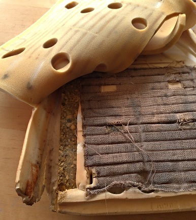

Eelnevalt sai siis porolooni parandatud, vahekohale riie toetuseks liimitud (juhiistmel oli päris katki) ja ka seljatugi lapitud.
Üldse vahetasin nii istmepadjad, kui ka seljatoed omavahel ära, et tervem jääks juhikohale. See nõudis siis istmesoojenduse ja anduriga pisut jändamist.

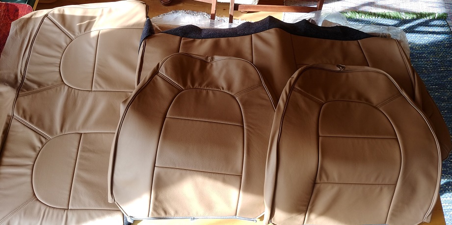

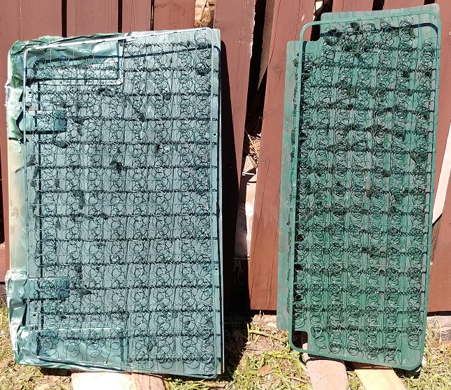

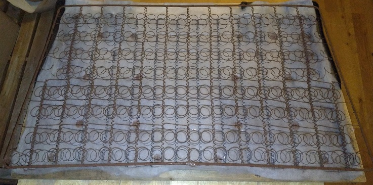

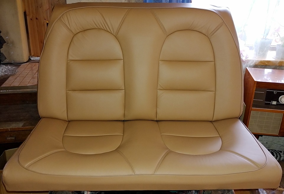

Peaaegu aasta läks aega, aga lõpuks on kõik istmekatted õmmeldud.
Aga tagaistme roostes vedrudega peab ka midagi ette võtma, kas kellelgi on head soovitust ...
Re: Saab 900 Turbo Cabrio Automaat, 1989, aatom
Postitatud: K Okt 02, 2019 18:48
Mul on keldris üks tagaiste.. tahad juppe? Aastast 85 vist...
Edit: Aikrt.. see ei pruugi kabriole sobida aga noh katsetamiseks võid täitsa niisama saada selle...

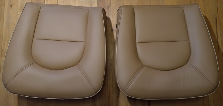

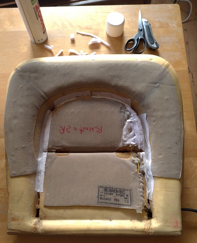

Läks pool aastat, aga peaaegu on uued nahad istmetel, esiistmete seljatoed veel vaja teha. Kuna kabriol on taga 2 kohta ja lühemad istmed, siis taastasin hoopis originaali vedrud jne. liivapritsiga puhtaks, roostesurm peale ja siis värv selga (oli miskit rohelist metallvärvi jääki) + läbipaistev kerevaha pintsliga kah peale. Ja siis tagaistmetele nahad peale. Natuke liiga pikaks on selle auto taastamine läinud, oli nuputamist, et kuis asjad lahti sai võetud ja kuis nad käivad. Päris rahule aga ei jäänud õmblejaga, kui iste veel enam-vähem, siis seljatoel eriti üks pool jäi ikkagi voltima. Ehk läheb ajapikku paremaks või oskab keegi miskit soovitada naha voltide väljaajamiseks / silumiseks.
Postitatud: E Juun 08, 2020 0:17
Postitas saabu14jr
Kui tahad originaali siis klassiku ja tonnise originaal istmetel olidki õrnad voldid sees. Fööniga õrnalt soojendada ja peaks aitama võin veidi pingutada kuskilt nurgast nahka õrnalt pingule.

Esiistmed kah koos aga küsimus suurele ringile, seljatugi nii kõrvalistuja, kui ka juhi oma loksuvad pisut. 2 ukselistel klassikutel seljatugi käib ette/maha, et keegi taha kah pääseks, aga ei saagi aru, kas see mehanism loksub või... Hästi ei näe ja ei saa aru kah. Lahti see mehanism ka väga ei käi.
Ehk siis kas nii peabki olema.

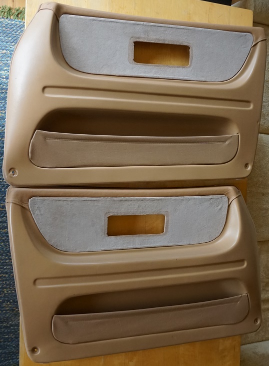

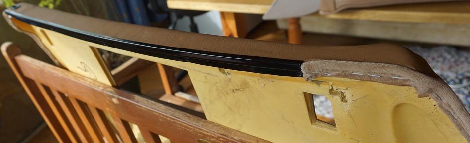

Esiuste sisepaneelid täielikult demonteeritud, pestud/puhastatud (ka see riba uste servades), metallriba akna kohas ka liivapritsitud roostest ja värvitud, lisaks keskmise osa papp sirgestatud. Ka teised sisepaneelid puhastatud. Paganama palju tööd oli sellega, eriti esiuste paneelidega. Vahetusse läks ka paneeli ülaosas olev nahk, vana polnud taastamist väärt. Nüüd näeb väga kena välja. Ainult keskosa papp-paneel ja tema peal olev riie, mis sai tagasi liimitud (pestes venis ühes suunas välja teises kokku, väga keeruline oli tagasi liimida), võiks parem olla. Eks vaatan, kas kunagi vahetan välja.
