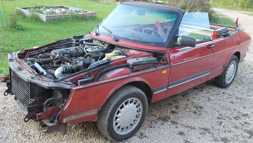

Ma ei tea, mis mulle sisse läks, aga selline isend nüüd mul on.
Loodan, et eelmine omanik ei pahanda, et tema tehtud pilt siin.
Igal juhul plaan tast elulooma teha.
Mootor töötab, käigukast kah pisikeste nõksatustega, teel püsib ja isegi väga ei kolise, kuid kõik muu vajab tegemist, eriti "hull" kere.
Kojusõit oli eriti mitmetimõistetav ca. 180 Km.
Igatahes poolel teel mu poisid põgenesid naise juurde minu 9-5 kaissu.
See midagi ei tööta, oligi nii: soojendus oli max. peal (kodus niipalju tuvastasin, et nupu ja "sealt edasi"vahel ühendus puudus), Läbi häda suutsin ühe tagumistest akendest alla lasta, üles kodus läbi ime taas sain.
Spideo ei hakanudki näitama, eriti lõbus passivaid politseinike ja post "politseinike" näha jne.
Aga see minek ja turbo vilin oli see miski mis tõesti meeldis, lisaks mitte kohitsetud mootori hääl (loodan, et sumbuti ikka terve, ma nagu tavamasinates (hääl) rohkem diisli mees).
Ja hetk tagasi inspekteerides, nigu neetult (vihma sajab) katus täpselt ikkagi nii juhi kui kõrvalistuja istme juures laseb läbi, eks selle nahas vm. ka juhiistme liigutamine kapitaalselt roostes ja no ei liigu.

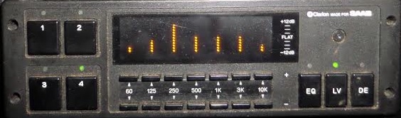

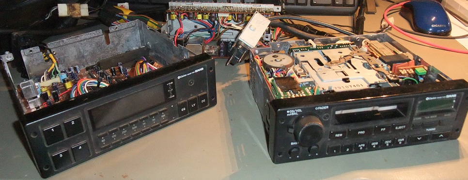

Aga päeva nael, originaal Clarion raadio koos tema erilise ekvalaiseriga sain tööle (koodi polnud). Lihtsalt raadio oli vaja korraks eemaldada, et markeriga tema peale kirjutatud kood välja tuleks. Nüüd vähemalt ekvalaiseri tuled "möllavad" masinas, heli on aga nii nagu on ja raadio tundlikus kah kuskile kadunud.

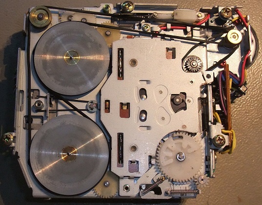

Nii, jõudsingi instrumentide paneelini, rooli eemaldama ei pidanud, aga raadio sahtli kättesaamiseks ühenduskaablite lahtiühendamine oli ikka paras

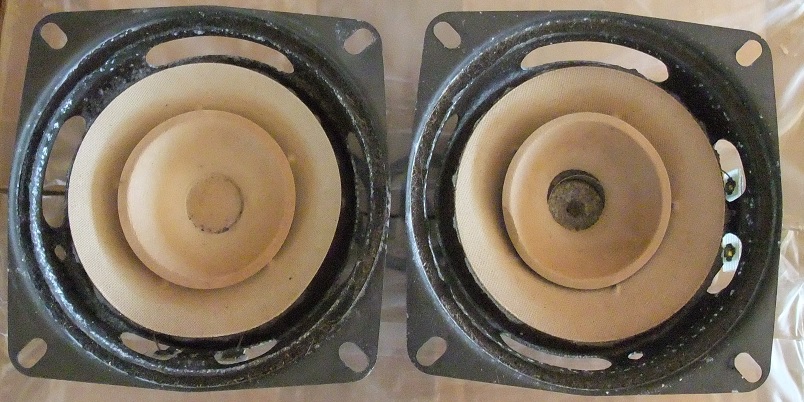

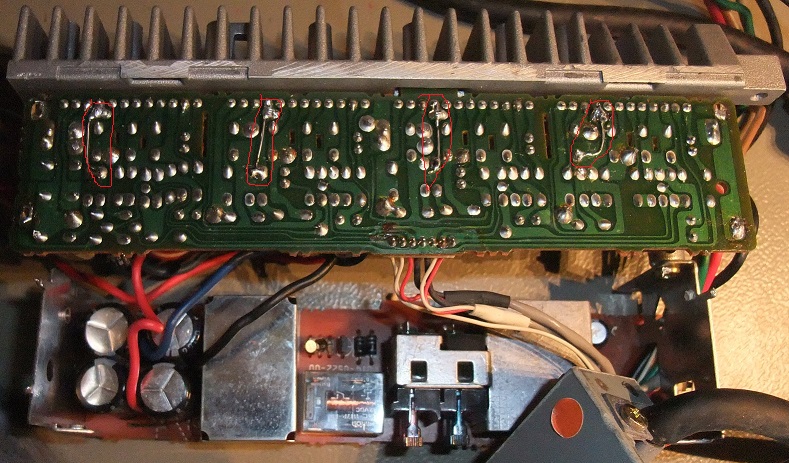

Esimesed valjukad (Philips Pro 410) olid laheda välimusega. Mõistagi head häält sealt tulla ei saagi.

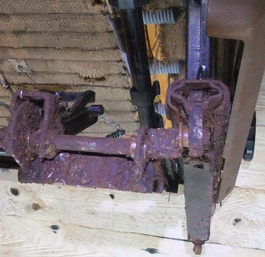

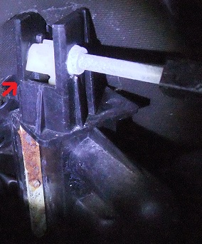

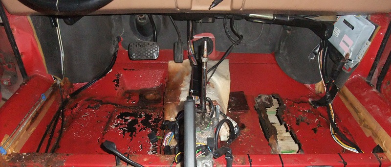

Lammutasin pisut edasi. Salongisoojenduse kraani üks kõrv on katki ja see valge hammasratas paistab kõvasti nihkes olema, seetõttu käiguulatus piiratud, samas käib väga kergelt.

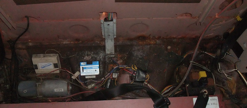

Aga põhja katete alt tuli välja just mitte meeldiv pilt. Eelmine omanik mainis, et seal on auk, aga et kohe nii suur.
Tea, kas ikka tegin õige otsuse seda autot ostes, ehk oleks pidanud viimase hetke kõhklust usaldama ...
Ja need matid põrandas olid ikka täiesti läbi vettinud.
selle nahas ka juhiistme allosa jne.
Huvitav lahendus, tundub, et põhjad on klaasriidest valatud vm. (pole varem ju sellise autoga kokku puutunud.), aga kuis edasi minna selle kerega?
Juhipoolses küljes täpselt auto keskel kah läbiv rooste.

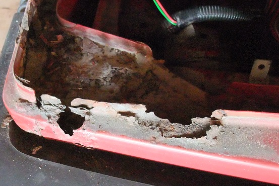

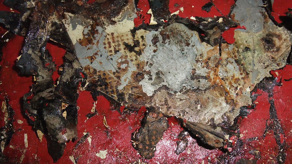

Salongi põhjad ja pagassi põhi on tehtud ühtmoodi, nagu miski klaasriie oleks valatud pleki peale ja pigimatt peal vm. Tegelikult tundub, et selline lahendus on siiski toiminud nii kaua, kuni põhja alt pole rooste läbi tulnud ja salong kuiv.
Hetkel, kui neid kihte lahti võtta, siis alt tuleb suht haljas plekk vastu.

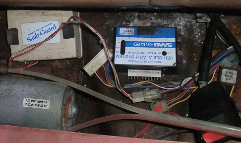

Lisaks üks pilt tagaistme all olnud originaalalarmist (pulti mul pole).

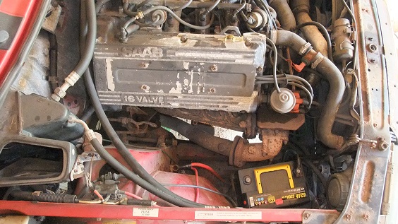

Sai täna masin välja aetud ja üks "klõps" kah tehtud.
Üritasin pisut mootorit puhtamaks saada aga suht lootusetu ettevõtmine.
Lihtsalt igale poole ei pääse ligi.
Mootor ehmatas mind ka päris ära, klapid tegid ikka päris koledat häält. Soojaks minnes asi paranes, aga minu meelest päris normaalseks hääl ei läinud. Samas õli nagu ei tundunud halb/must vm. Kas hüdrotõukuritega hakkabki nii olema, et kui masin seisab pikemalt, siis teebki koledat häält?
Ja veel olen avastanud, et üks katuse (hüdro)tõstja vm. laseb õli läbi, ka roolilatt ja roolivõim lasevad isegi seistes korralikult õli läbi.
Lisaks pealtnäha nagu katus ei tundunudki kõige hullem, kuid tegelikuses vaja täielikult uut.

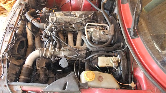

Taas masina kallal pisut nokitsetud.
Õli vahetatud ja mootor taas vaikne, pisike tiksumine on aga seda suurt lärmi enam ei ole.
Vahepeal huvi pärast mõõtsin rõhud ka silindrites ära, olid 10 ... 10,8 Bar (144 ... 154 psi) vahel, vist päris ok. Mõõdetud külma mootoriga, kuigi vist peaks soojast peast.
Küünlad (NGK ...6ES) olid kah päris kulunud, sädemevahe julgelt üle 1mm.
Sättisin 0,7mm peale.
Sai uuesti mootori pesu kätte võetud, nüüd juba paistab miskit välja kah. Suurimad (võib-olla ka ainukesed) õlilekked on õlipumba ümbrus, roolivõimu pump + latt, jagaja ja turbo sisselase.
Aga uued probleemsed kohad ka kohe kohal. Turbol ca. 0,5mm lõtk sees, paisupaak laseb vett läbi (sooja mootoriga tegi suisa pisikese purskkaevu mootori suunal) ja roolilati üks kaitsekumm suht ribadeks.
Kas Eestis kuskil töökindlalt turbot ja roolilatti + võimu ka taastatakse vm?

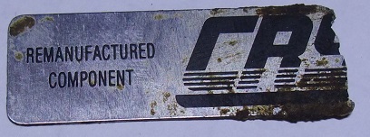

Ja automaatkasti küljest leidsin sellise lipiku, paistab et kasti on remonditud, suisa vist Kanadas, neti järgi.

Pole pikalt sissekandeid teinud ....
Aga vahepeal ikka tasapisi tubaste tegevustega edasi läinud.
Lülitite puhastamise, pirnide vahetuse, istmete lammutamise (juhiistme see alumine liikuv osa ikka täiesti kinni/roostes) jne. Kere ootab veel ruumi, kus teha.
Ja süvenesin ka sellesse originaalraadiosse, tahaks temast ikka head elulooma teha.
Leitsin netist päris hea lehekülje nende kohta: http://www.saabclarion.se/
Tegemist siis ekvalaiseriga komplektiga.
Päris pikalt läks aega, et lõppvõimendi anomaalia, mis oli lihtsalt külmjooted, üles leida. Kuid probleeme on veel, raadios on automaatne nn. kaug-lähi jaama tundlikuse muutmine ja see muutus tekitab vilisevat häält. Lisaks kaob ekvalaiseril kaabli kaudu tulev maaühendus vahest (külmjoode vist taas kuskil).
Ja makk ei tee miskit, lahti võttes tuli välja, et rihmad täitsa läbi. Tea, kust tänapäeval neid kvaliteetselt leida võib, pole oma 15 aastat selle teemaga enam kokku puutunud?
Ja üks meeldiv asi veel, raadio oli USA süsteemis, e. siis sagedust sai mitte 0.1 vaid 0,2MHz kaupa muuta. Tänu kasutusjuhendile ja just et raadio on MY89, mitte varasem, õnnestus vaid nupukombinatsiooniga ("Tun Mode" + "Band" enne koodi sisestust) panna ta euroopa reziimi

Jah, need Clarion asjad on päris põnevad, selles ajastus tundub hea.
Osadel 9000 paistab, et paigaldati kolmest osast komplekte, raadio/kasset + ekvalaiser + CD mängija.
Minu jaoks on just ekvalaiser see kõige põnevam komponent, väga ilus, kui tulukesed muusika taktis tööle panna ...
Lisaks tehnilised näitajad on isegi liiga head selles komplektis.
Iseenesest sisu tundub kvaliteetne, enamus vidinaid puhtad japsi päritolu, isegi elektrolüütkondensaatorid, mis pole ka pea 30 aastaga oma mahtuvust väga kaotanud (testisin mõned).
Testisin ka selle lõpvõimu ära. Kuigi andmetes kirjas, et 4 x 20W, siis seda võimsust saab kätte äärmisel juhul vaid täiesti moonutatud heliga.
Ehk siis Saab läks ka kaasa sellel perjoodil alanud "ilusate numbrite" näitamisega.
Ka pole kasutusjuhendis peale võimsuse midagi muud näidatud, samas ekvalaiseril ilusasti välja toodud imeväike moonutus (0,003%) ja ülisuur sagedusriba (20Hz - 70KHz).
Muidu lõpvõimu (mingi Panasonicu kivi) parameetrid tal üsna head (müra, sagedusriba, moonutused sagedusriba lõikes), vaid moonutusi võiks vähem olla (minimaalne mille mõõtsin, 0,06%).
Ja et kvaliteetselt musa kuulata, siis kanali kohta saab kätte vaid 7W (THT_N 0,13%), äärmisel juhul 11W (THT_N 0,63%).
Aga kõige põnevam avastus oli, et 4R valjukate kasutamisest pole miskit tolku võrreldes 8R valjuhääldajatega (mida autodes ei kasutata). kui vaadata moonutusi, siis sama taseme juures saab kätte täpselt sama palju võimsust. Tulemused siin:
Kuna tahan taastada originaali lähedaselt, siis valjuhääldajateks tahaks kasutada topeltkoonusega vidinaid (originaalis Philips Pro 410 /45 - 20KHz, 91dB, Fres 85Hz, strontium magnet / ja Philips Pro610 /30 - 20KHz, 95dB, Fres 60Hz, strontium magnet /), mitte koaksiaale. Oskab keegi midagi soovitada?
Seni olen kõige lähedasemad leidnud:
http://www.pioneer.eu/uk/products/25/13 ... /page.html +
Aga nagu pole päris see, tavalise magnetiga, väiksem tundlikus jne.
