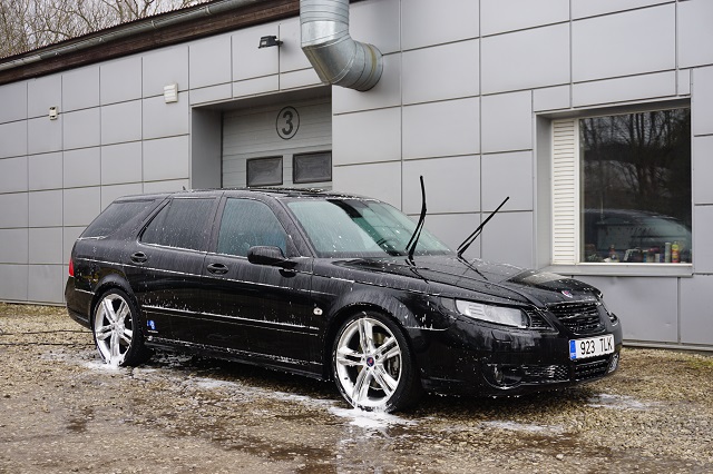

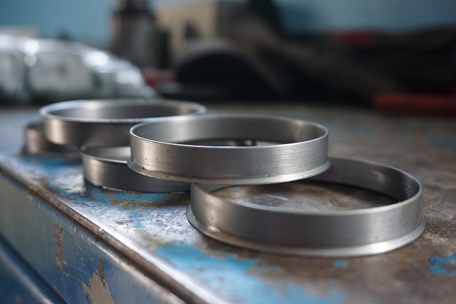

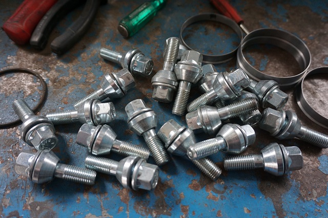

Täna panin velgedele tsentreerimisrõngad...kena tulemus treiali poolt :)
Lisaks sellele installisin ka uued ekstsentrikpoldid :cool:
Ja kohustuslik autopesu...klubikleepsule leidsin koha tagumisel uksel :D

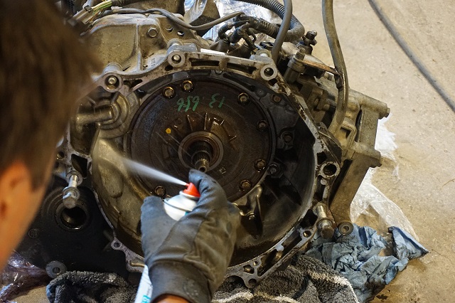

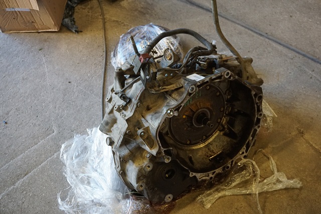

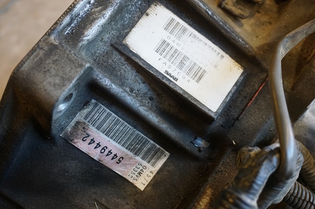

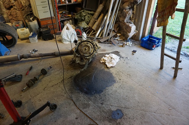

Ostu hetkel oli ta kasti rikkega (paugutas soojast peast) ja ka dünaamiline õlivahetus asja heaks ei teinud. Õnneks kodanik Ranttol õnnestus leida täpselt õige koodiga kast ning juuni alguses (täpsemalt 04.06) võtsime Veikov-ga selle laheda kastivahetuse ette. Aega läks ca 7h aga olime ka pioneerid sellel alal :beer:
Uus kast all, proovisõit...ajaga on läinud käiguvahetused mõnusalt sujuvaks ja heaks ning tõeline nauding on sõita töökorras võimsa automaat Saabiga :head:
Veojõukontrolltuluke läks peale kastivahetust sõites põlema aga tegeleme asjaga.

Õnneks kodanik Ranttol õnnestus leida täpselt õige koodiga kast ning juuni alguses (täpsemalt 04.06) võtsime Veikov-ga selle laheda kastivahetuse ette. Aega läks ca 7h aga olime ka pioneerid sellel alal.
Kas Aero 5-ne atm kast on kuidagi erinev tavalisest 5-sest atm kastist? Roolilt käiguvahetus on ka ju mitte Aerodel olemas. Või mingist aastast midagi muutus?
Uus Aero ökom kui vana ma vaatan :)

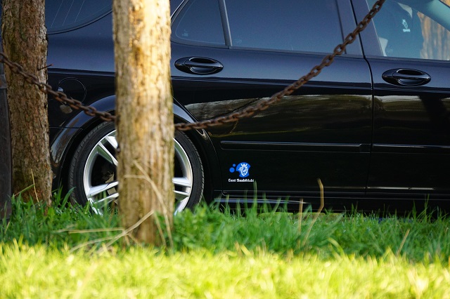

Ilus auto! Oled kleepsudega teinud omavoli või muudeti mingeid kokkuleppeid kleepsu asukohaga? :)
Postitusi: 14437
#58
Omavolitses kurinahk..:P Rahvas viibutas näppu ja ütles, et nii ei ole ilus. Aga kuna ta iga päev lakub seda autot nagunii, siis maha kiskuma ei hakanud...

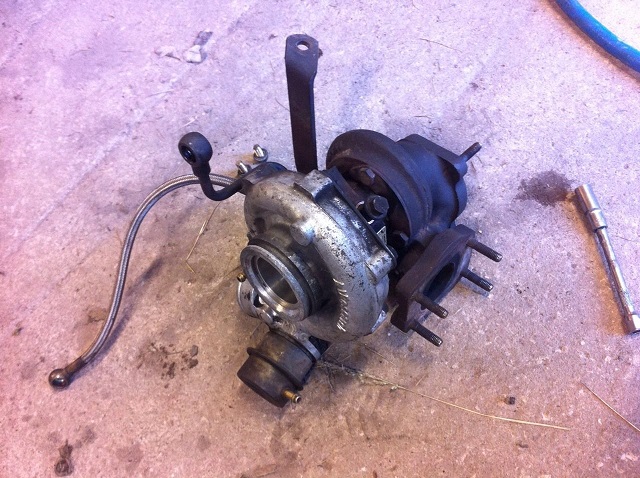

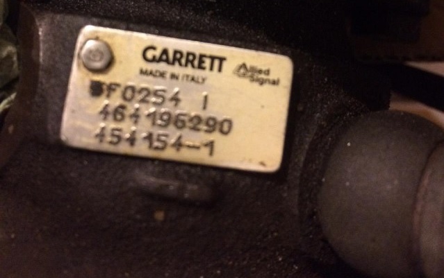

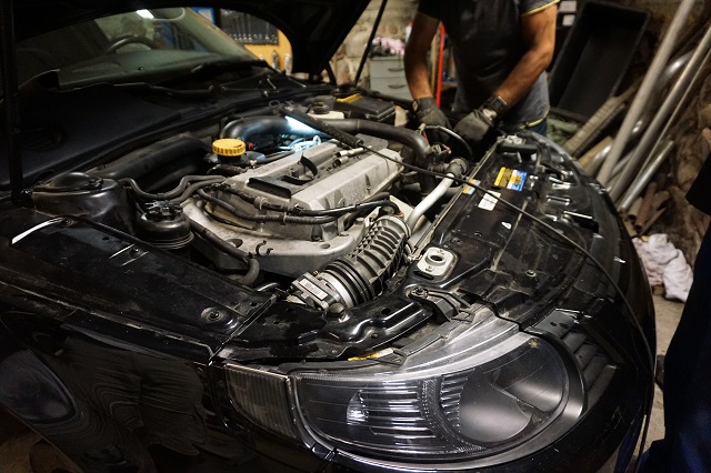

3. Käigukasti vahetuse käigus selgus, et pealoleval Mitsu turbol on pikilõtk selline kahtlane ja peale läks Trolli Garreti turbo! Visuaalselt oli see samasugune kui Mitsu oma ja Sebastianiga arutledes ongi see mingi "hübriidturbo" mida Trollidele peale pandi!
Viimasel ajal on mootorituli hakanud trikke tegema ja vahelduva eduga põleb ja ei põle. Tech näitab mingit DI-häda ja sisselaske leket. Minek on ka selline so-so ja ei lenda nii nagu peaks - boost jääb sinna skaala keskele toimetama ja punasesse ei liigu nii üldse! Tuleb teemaga tegeleda :)

Oii jummel, Saab sai boostima :gun:
1. Esimeseks veaks siis paar õhuklappi mis töötasid mõlemapidiselt ehk ei töötanud üldse! Tänud Daagsile :)
2. Westgate reguleervarras oli kadunud :D Eriti suured tänud Kruvile, kes käe masinasse pani ja töllerdava varda sealt kapoti alt leidis :P Samuti meisterdas ta sinna reede õhtul vajaminema jupi valmis ja installis ka külge :drink:
Julgen nüüd küll öelda et see Saab pole mul elusees nii vägevalt minna astunud kui nüüd...igas asendis boostib kui segane ja rõhku hoiab stabiilselt punases alas ca. 2-3mm :)
Armusin taaskord sellesse Hirschi ära :drive:

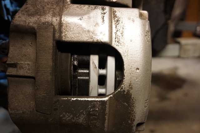

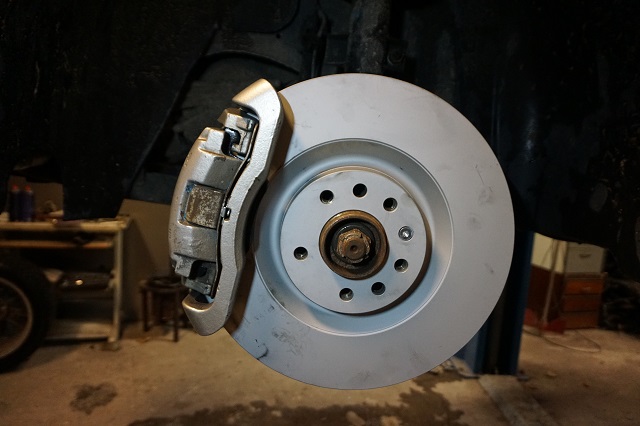

Talvekad sai see hooaeg alla 8. novembril :)
Nii "mõnusalt" vedel on kõik see liikumine, TCS põleb igas asendis kui korralikku kiirendust teha :P 1 hea asi vist on - Eesti teed on täitsa sõidetavad nende 17" rõngastega :D

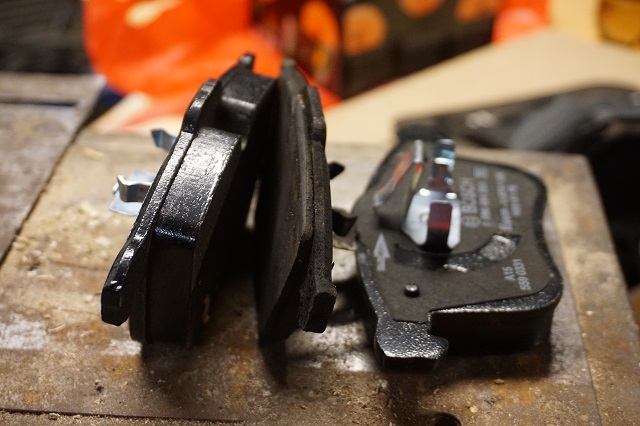

Oli vajadust taaskord üht-teist Saabi kallal teha - miljon tänu Veikole :head:
Uus mitmemeetrine geneka-roolivõimurihm
Uus ülemine mootoripadi
Uus alumine mootoripadi
Uued kojamehed Champion Aero (hetkel pühivad viisakalt)
Uued Xenonid
Uued esimesed pidurikettad (Hirsch/Turbo-X 345mm) ja klotsid (mõlemad Bosch-i toodang)
Mootoriõlivahetus
Paar pilti ka siis...

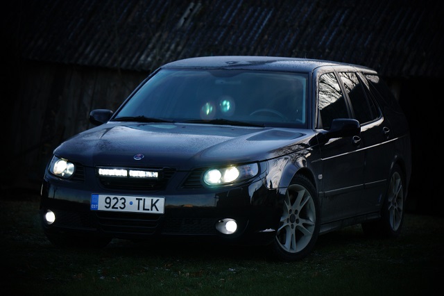

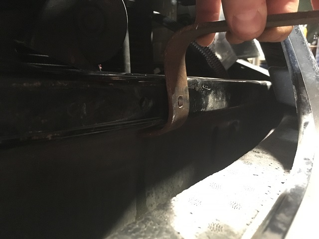

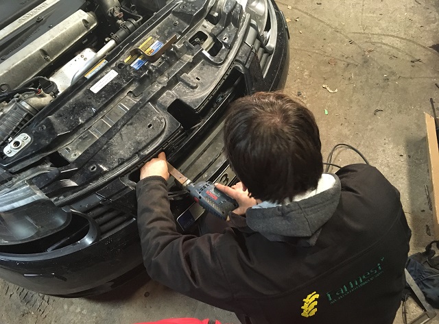

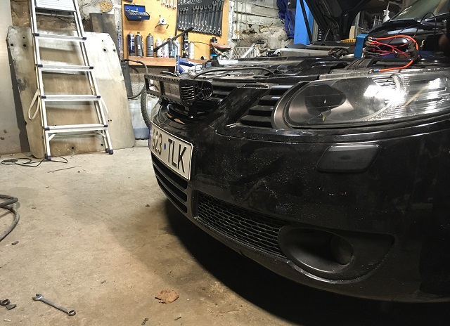

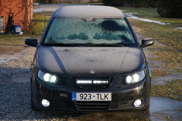

Nädalavahetusel võtsime Veikoga ette lisatule projekti :)
Uueks lisakaugtuleks sai 80W-ne LED valgusti, andmete järgi siis 8000LM :gun:
Tegemist on sertifitseeritud- ja vastavate tähistega lisakaugtulega mida tohib ka legaalselt kasutada :cool:
Kinnitused tugevast metallist läksid turvatala külge...
Tuli paika......ja testima :)
Lähituli (xenon):
Kaugtuli (LED):
Kaugtuli ja lisakaugtuli :cool:
Väga rahul selle lambilahendusega :headbang:
Lisakas töötab 2-relee kaasabil, põlevad koos udukate ja kaugtuledega - mingit lisalülitit pole juurde vaja - super töö jälle Veiko poolt :drink:

Pimedal ajal kasulikud aga visuaalselt võõrkehad :(
Postitusi: 3186
Auto: Mälestused
#67
Sellest kooselust midagi ei paista sündivat.
E: Veel insipratsiooni
Pealik
Postitusi: 4367
Auto: Dodge Charger SXT
#68
Reaalis on asi tunduvalt soliidsem kui pildi peal :)
Kasutan tuld nagunii ainult pimedas ja muul ajal seda küljes ei ole - selline bolt-on lahendus mis oli ka eesmärk omaette :cool:

...kui autot hommikul soojendad, kas see hele valgusvihk liigub edasi-tagasi nagu naitraideril ? :beer:
kroom
Postitusi: 336
Auto: Viimati oli OG 9-3 automaat 1999 aastast
#75
Udukad peaks ju kaugtuledega ära kustuma, oled seda loogikat ka timminud vist. Järgmine tuuningaste pole mitte kiirühendustega bolt-on, vaid mootor, mis tuled päeval esivõre taha peitu keerutab.
